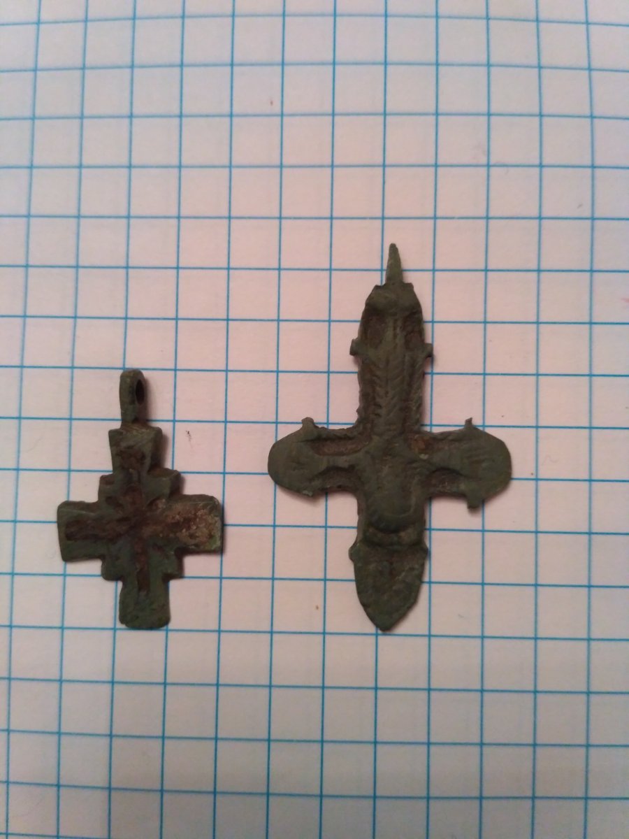

    Привет Всем кто в теме.Парни,у меня вопрос к тем ,кто уже пользуется ПРЕДАТОРОМ от Леонидовича. Как он ведет себя на мокром черноземе, в ноль отстраивается, или слышит его?

    Отстраивается нормально.На землю не реагирует.Вот сегодня побегал два часика IMG_20181009_194411.jpg Звенели чистым цветом.
