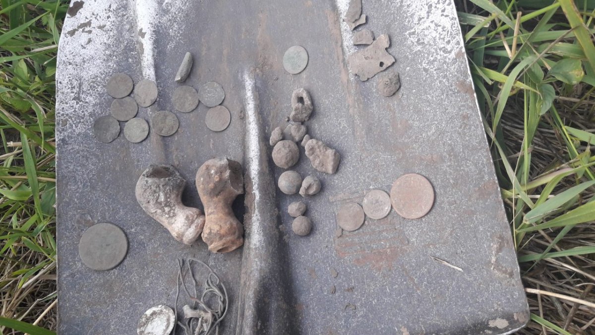

    Битое городище (без перепашки), ходил с дд20.
    Люльки кераммические, прибор фонил черметом на керамику обоженную до черноты (попал на сброс-мусорник, "выкопал")
    К сожалению без интересных находок...из КР только обломки бронзы.
    ПС на фото Деньга и жменька солидов, т.е. медь прибор нормально видит.
    (а также, проволку, дробь, фольгу которую пропускают многие приборы:))
    Я не все фоткал, 2 кармана всякого мусора цветного и железного было:D

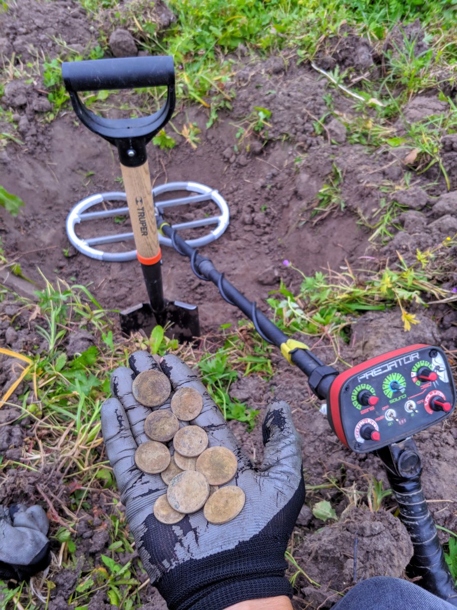

    Сегодня кошель царский выкопал, слипшие монеты были, сигнал чистый хоть бы рыпнуло чуточку (ходил там много раз с Фортуной М3 точно в чернуху кидала). Вывод, прибор универсальный. GB на 15:30 Sens 8 Disk 2
