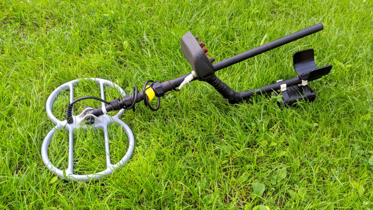

    Хотел поблагодарить мастера Николая Леонидовича за отличный прибор. Первый мой аналог но сложностей в освоении не увидел совсем. Отдельное спасибо за катушку. Постараюсь сделать тесты в ближайшее время и сравнить с ХP ОРХ. МД работает тихо (как для маски), цели ведет мелкие очень глубоко, информативность на высоте.
    Scharfschutzer та galen12341 подобається це.
  13. Wolfgrey
    Wolfgrey Moderator
    6.402
    Україна, Дніпро
    Святый Боже... Это жуть кошмарная с кабелем в активной зоне - ночной бред поисковика.
    Scharfschutzer, maxskype51, iks- та 2 іншим подобається це.
  14. Николай Леонидович
    Николай Леонидович Obergefreiter
    83
    Поділля
    Таки да! Но в этом корпусе вариантов нет!
    takt09 та galen12341 подобається це.

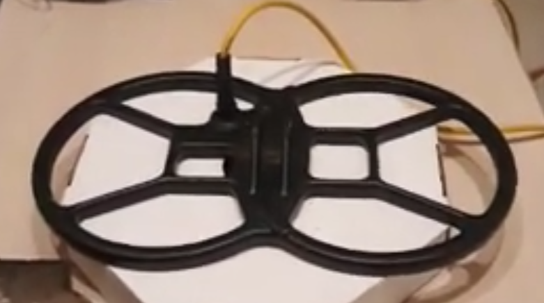

  16. Viktor968
    Viktor968 Stabsgefreiter
    170
    Сумщина
    А в чем фишка такой катушки?
  17. ysabxe
    ysabxe Oberfeldwebel
    15
    663
    Мелкие цели видет глубже, крупные тоже достаточно глубоко, на цель сверху идет двойной сигнал
    iks- та Viktor968 подобається це.
  18. TANKIST0168
    TANKIST0168 Feldwebel
    1.065
    Полтавская обл.
    Катушка такой формы (два кольца) считается самой глубокой. В простонародии "жопа".
    Все зависит от качества кабеля и способа подключения. Так что никакой и не "ночной бред".
    ysabxe подобається це.
  19. ysabxe
    15
    663
    В идеале делать так но у нас таких нет
    iks- подобається це.
  20. Wolfgrey
    Wolfgrey Moderator
    6.402
    Україна, Дніпро
    Скорее все же не способа (интересно, о каких существующих "способах" речь? - я знаю только два - кабельное и по радиоканалу, просветите подробнее), а от места. И подключение кабеля, как нестабильного в пространстве внешнего источника отклика, в активной зоне датчика в любом случае не может быть рекомендовано.
