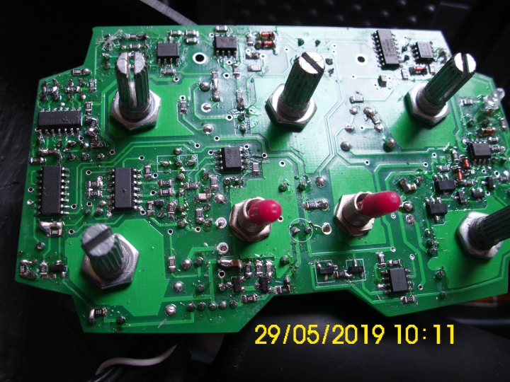

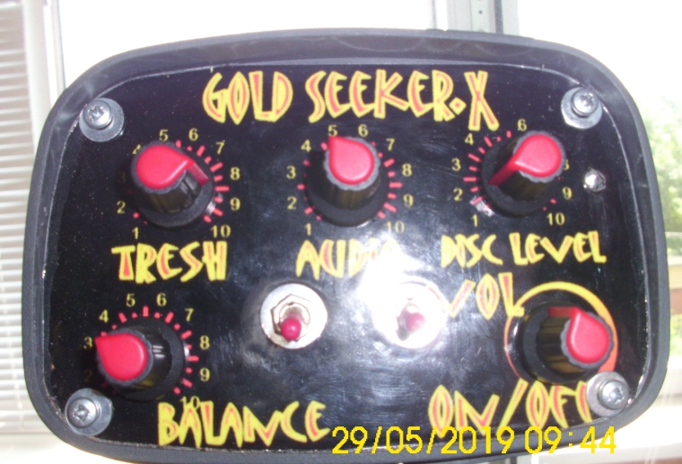

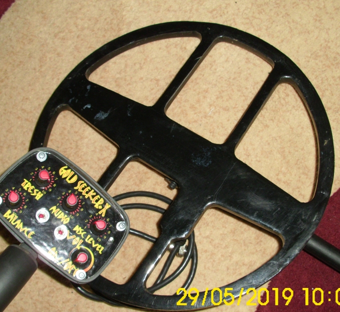

    Николай Леонидович :D,головне щоб після придбання цього фуфла,люди не плакали!"В чому СИЛА?В правді!А вона завжди перемагає !":beer: Не потрібно було вступати зі мною в дискусію!Продовження по сікурах,"Далі буде ":D DSCI0468.JPG DSCI0469.JPG DSCI0472.JPG DSCI0474.JPG Воно кілька виїздів пропрацювало.В починку взяв без черги,із за цікавості .А може це болгари,під сікуру,фуфло почали ліпити?Наверно китайці!:D .Хтось пожалів Н.Л і Х,бідні Ви щановні колеги :beer:

    Соловей з Великої букви!Язик попобуйте в інше місце :D.Я на десять голів вище,я це знаю !Тому що я знаю що роблю,один приклад по сієму чуду!Підстройочні опори на компараторах відсутні,зліплене з рекомендаційі по Золотому Руно.Воно пікає і ви задоволенні і ті що підтримали також.Вам подобається коли ВАС на.....:D .Ще буде далі.Сьогодні ще два відправили.І по датчику також,буде цікаво.

    Соловей, это называется рейдерский захват. :D сначала напал на хилю, теперь на Леонидовича, следующий редрам?
    То что на фото это какой то рукожопые влезли, причем тут автор?

    Да, походу кто то хорошо решил пропаять))

    Це не паяна,це нова,муха не гасала.Про залишки каніфолі -
    Недоліки:
    – невисока активність, тому в певних випадках разового використання для досягнення бажаного результату може бути недостатньо;
    – гігроскопічність, а відтак вбирання вологи з пари навіть після пайки і провокування корозійного впливу на метал;
    – неуніверсальність. Цей продукт підходить для роботи з простими сполуками, а ось паяти нержавійку і здійснювати інші складні процеси з його допомогою не рекомендовано;
    – крихкість, що вимагає обережності при перевезенні та зберіганні.
    Каніфоль вважається чудовим діелектриком. Але тут є нюанси. Діелектричні характеристики очищених і позбавлених води лабораторних зразків насправді дуже високі. Але якщо брати зазвичай застосовуваний продукт і працювати з ним в звичайних умовах, об’ємний опір буде дещо меншим. До того ж, каніфоль проявляє малу стійкість до атмосферної вологи, яка приводить її до гідролізу і омилення. А ще пам’ятаємо про гігроскопічні параметри. Це зовсім не зменшує значення матеріалу і не закликає від нього відмовлятися. Просто необхідно враховувати такі особливості. Як довговічний діелектрик каніфоль підходить для герметичних електротехнічних приладів, для ізоляції в силових кабелях та ін.
    Якщо розглядати діяльність радіоаматорів, то тут, як правило, задіюються етилові й ізопропанолові розчини каніфолі. Буває, що додатково використовують гліцерин, який підвищує ефективність флюсу.
    Важливо знати: виготовляючи каніфольний флюс, розчиняючи при цьому матеріал в спирті, не потрібно досягати надмірно високих концентрацій: трохи жовтуватого забарвлення буде цілком достатньо. Слабо концентрований розчин буде не менш ефективним, а при відмиванні виробів не доведеться прикладати багато зусиль. До речі, про відмивання. Гліцерин також гігроскопічний, провокує корозію провідників і електровитоки, тож флюси, в складі яких він присутній, слід негайно і ретельно видаляти після пайки.

    Это похожий на тот прибор который партизан отсылал, после своих ремонтов

    Я думаю что человек который занимается радио электроникой ,да ещё и собирает за деньги,даже при всем желании не мог так сделать,но это моё ИМХО.

    Я думаю підстроєчні опори на компараторах ОБОВЯЗКОВІ :D
