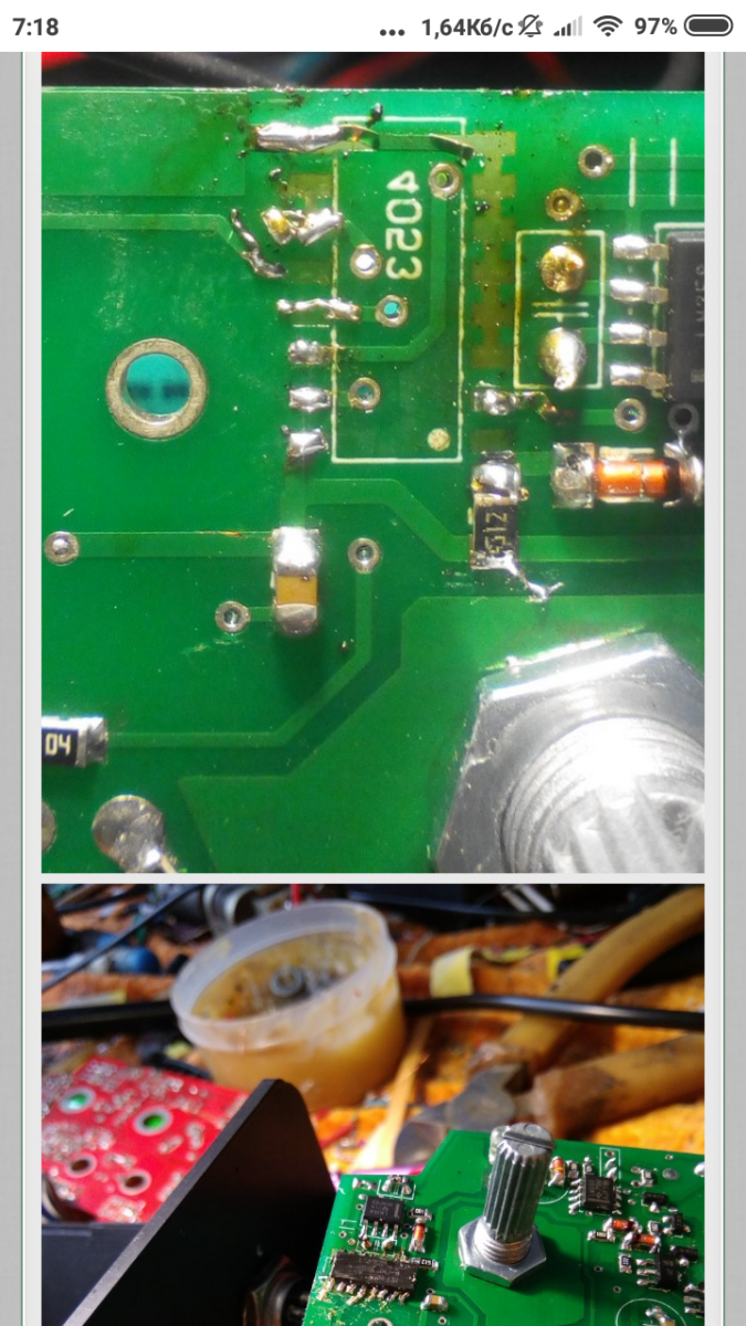

    Это ж надо было так постараться прибор изговнять а потом впарить тут на форуме)))
    По прибору действительно много непоняток, тестов других камрадов практически нет, а увидеть хотелось бы.

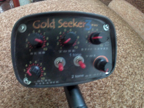

    Тумблер дискрим работает в одно или двотоне?
  22. Рослабон
    Рослабон Feldwebel
    781
    Украина, г. Полтава
    Шо таке тумблер дискрім ?
    takt09 подобається це.
  23. GARRETT 250
    GARRETT 250 Stabsfeldwebel
    5.834
    и так и так
    правый тумблер. однотон и мультитон
  24. Рослабон
    Рослабон Feldwebel
    781
    Украина, г. Полтава
    Ну так тумблер на кількість тонів, але не дискріму.
  25. GARRETT 250
    5.834
    При переключении тумблера, Маска превращается в Тежон, с вырезкой , а в мультитоне идёт вырезка с забрасыванием в чёрное, не более)))
