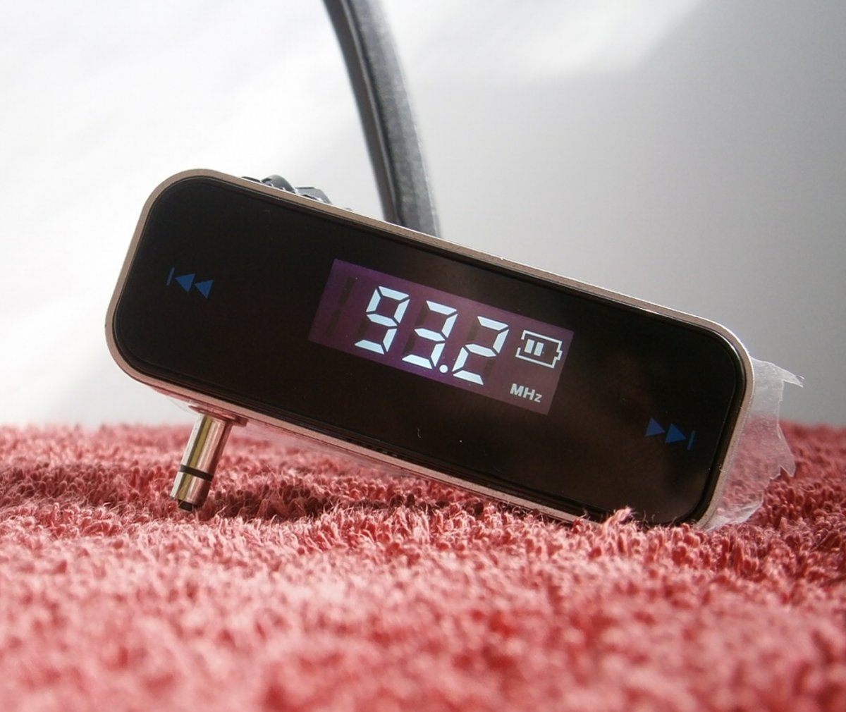

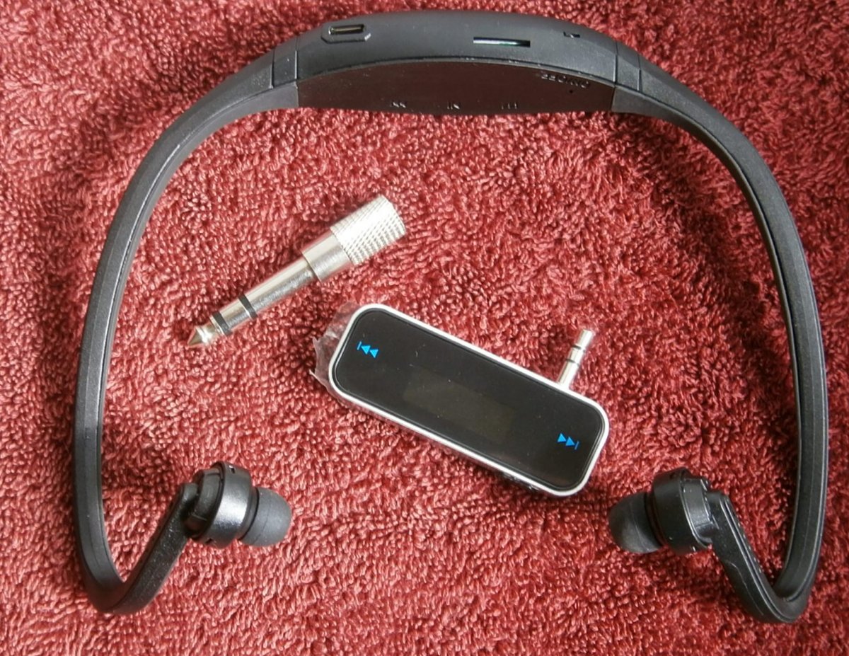

    Вот сегодня потестил около 2-х часов беспроводную гарнитуру. ФМ-передатчик и ФМ- уши. Всего делов 350 грн. с пересылкой. Уши 94 Ом-звук отличный. На сколько хватает заряда не скажу , но на трансмиттере пропал один кубик заряда. Ни шумов, ни задержки ....ничего плохого нет. Пока ОЧЕНЬ доволен. P5090006.JPG P5090009.JPG

    уши как называются ? Фон не слышен ? Где купили если не секрет ?Спасибо

    Сын заказал. Китай без названия. Чуть подфанивает когда ложишь МД на землю. А так всё классно.

    Да ,нашел. наушники для спорта 140 гр. Нормально .Знающие люди может напишут ,как убрать фон эфира .Антену увеличить ,или что еще .То было бы вообше класно

    Фон будет пока не включится передатчик. Потом фона нет. Приёмник и передатчик на расстоянии руки- какой фон?

    В вашем случае сопротивление ушей не имеет абсолютно никакого значения для качества воспроизведения.
