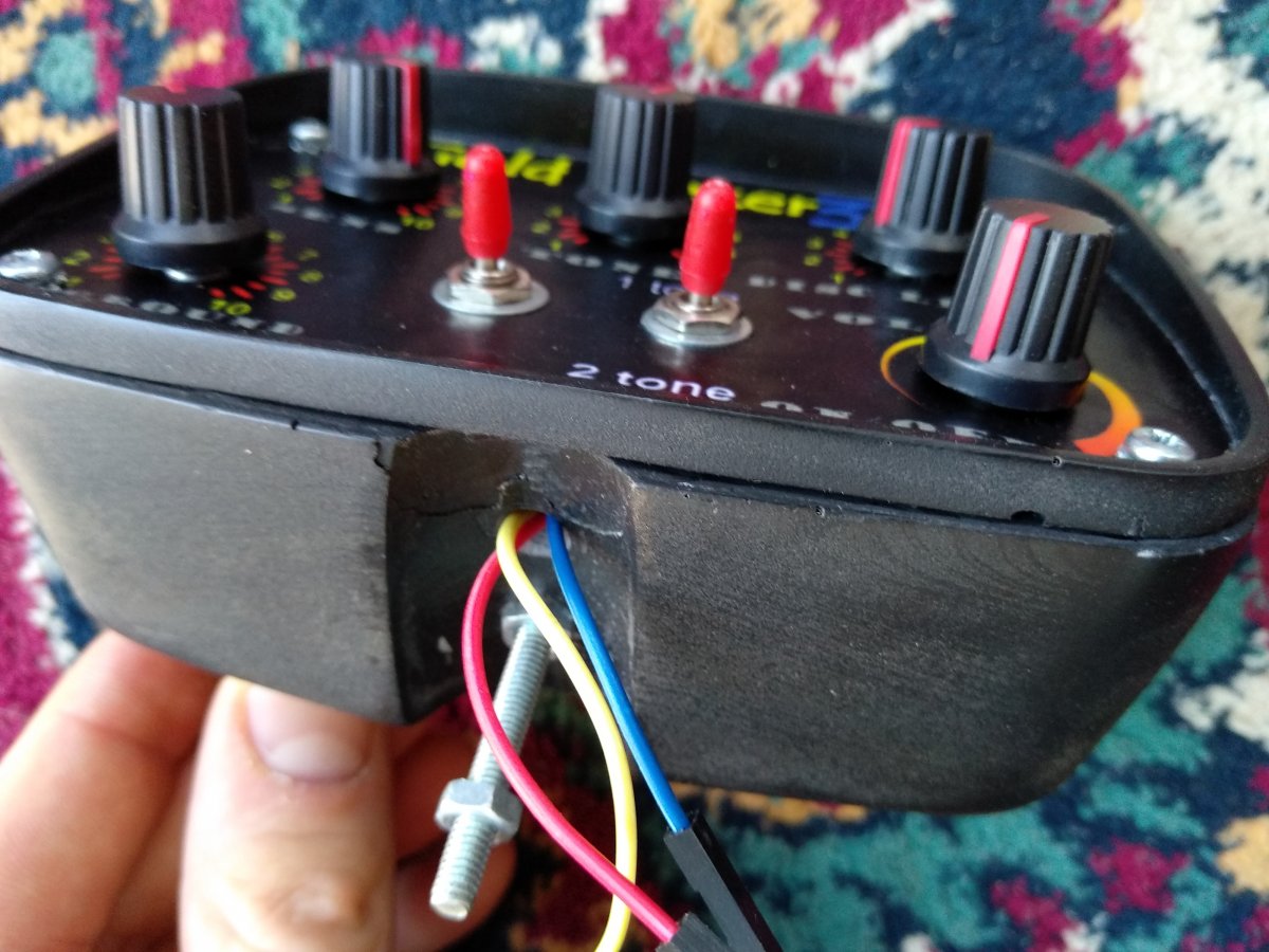

    Если под несовпадением вы имеете ввиду ,ту особенность, что нижний обвод крышки не повторяет приливов у посадочного места штанги, то это не проблема, и, как чисто дизайнерское решение, имеет право на существование (тут уж дело вкусов, а о них не спорят). Ведь штага загибается вниз (в ручку) до крышки, зачем же на крышке имитировать "впадину"? А сами приливы нужны для обеспечения надежности контакта со штангой путем увеличения площади контакта.
    Это, извините, абсолютный и неоспоримый брак поклейки панели. Такую порнографию продавать нельзя. Пусть лучше наклейка будет простенькой, но такой ужас - это уже перебор и неуважением к покупателю. Тут я полностью поддерживаю возмущение покупателя - это реальный косяк.

    Эти наклейки изготавливались под заказ киевской фирмой БРТ. Как меня заверил их менеджер принимавший заказ - что это самый высококачественный оракал с ламинацией, и именно с него и делают такого рода панели. Наклейка перед отправкой была приклеена идеально. Фото ее теперешнего вида я скинул этому менеджеру с вопросами.. Пока тишина..После решения проблемы все наклейки что вздулись заменим за свой счет( в том числе и пересыл).

    По поводу не состыковки. То что низ задней панели выступает ниже передней сделано специально, для утолщения стенок корпуса. По периметру передней панели есть бортик, который плотно заходит в заднюю часть корпуса. IMG_20180820_105649.jpg обратите внимание на наклейку, ыото сделано перед отправкой

    Камрады, скиньте фото блока в этом месте, кто имеет голд сикер. Если это действительно серийное производство, и у всех так, то никаких вопросов нет.

    Укажите( может обрисуйте) что нетак с этим корпусом.

    Интересует несостыковка передней панели с корпусом блока.
    Почему у всех вызвало такое удивление при его виде, даже у тех кто имеет на руках другой голд сикер.
    Не нарушиться ли герметичность корпуса в таком виде? В плане пылезащиты, или попадания влаги через щель.

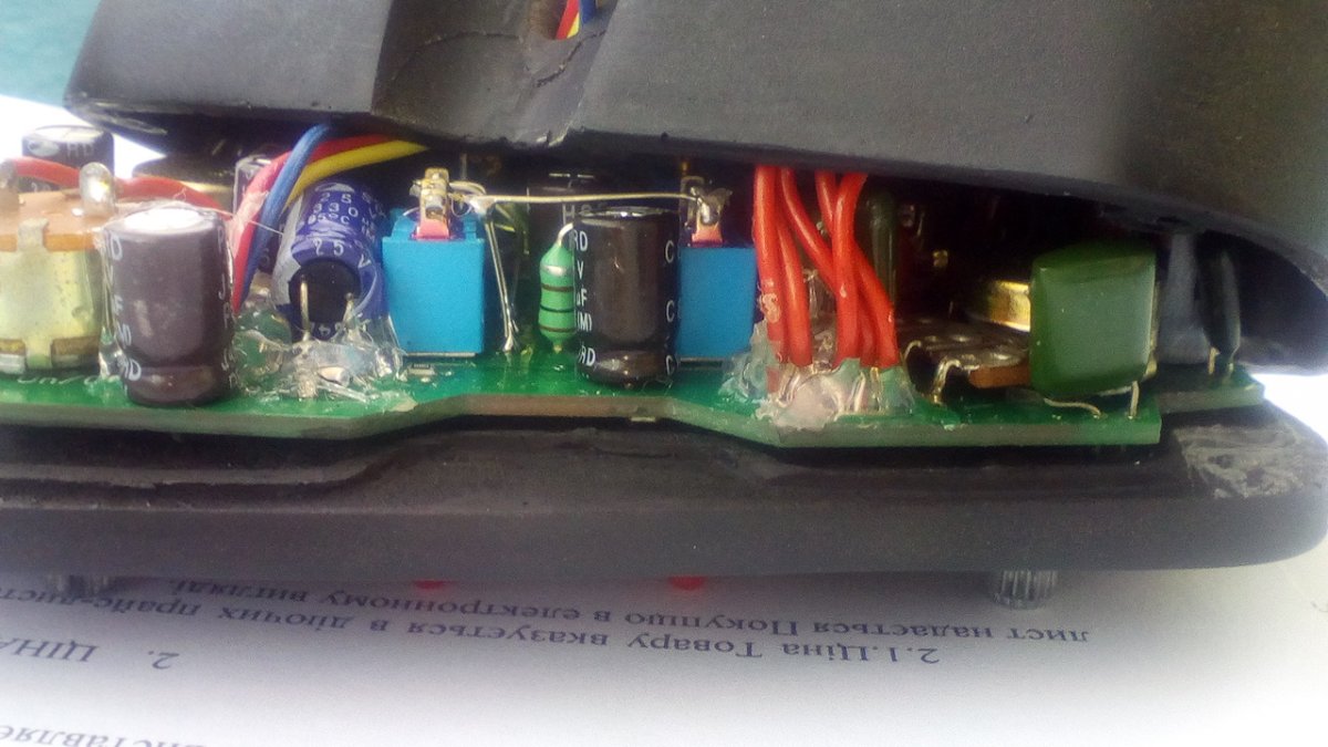

    У меня такого блока нету, но по Вашим фото весьма заинтересовал левый тумблер без всяких надписей возле него. Какова его функция?

    Тумблер не подключен.

    Под тумблер предусмотрено место на плате, ставить двухчастотность считаю безсмысленым , потому как в кроме замены конденсатора контура ,для правильной работы)нужно менять еще некоторые детали на плате. В масках за счет тумблеров предусмотрено крепление платы к передней панели. У трацианов на плате так же есть отверстия под тумблера, но к ним припаяны проводки и потом они же вплавлены паяльником в панель. Считаю это не очень правильным решением. Так что основная функция тумблера- крепление платы, второстепенная - внешний вид, симетрия..

    Ну вот, как всегда... А могли бы "лёгким движением руки", пардон, щелчком тумблера, сделать вполне себе двухчастотный прибор.... Но баланс грунта после каждого щелчка придётся отстраивать по-новому, но это чепуха.

    Дело не в балансе грунта. Посмотрите на входной каскад схемы, там есть пара конденсатор с резистором. При изменении частоты прибора их номиналы нужно менять.

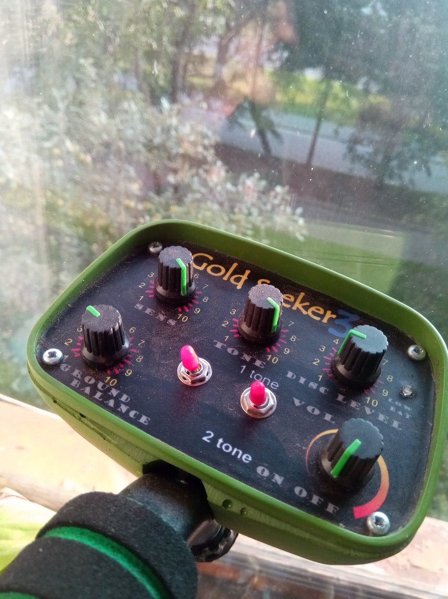

    Вот свежий блок,только получен, ни каких вздутий,все отлично работает. IMG_20180822_190329.jpg

    Я так не считаю, у меня Маска на плате Nikko10 работает на двух частотах - 18,1кГц и 9,9кГц. Тумблер как раз и переключает контурные конденсаторы Тх, задающие частоту работы прибора. Если на 9,9кГц у меня ТОФ на 12 часов, то на 18,1кГц - всего на 13. Это небольшая разница получается, попробую ещ и на более низкой частоте, как у Вайтса, например, на 6,5кГц. Подстроечником можно вывести ТОФ в любую точку шкалы регулятора, думаю этого диапазона хватит для 18,1 и 6,5кГц.

    Я незнаю в чем фокус, мне за вечер уже позвонили несколько человек, у одних держится, у других есть поддутия. Будем разбираться в чем проблема.

    Зачем? Если Маска адекватно работает и на 9,9 и на 18? Да, для полного феншуя нужно менять, но в том же Деусе ничего на входе не меняется, во входном усилителе.

    Проблема в попадании воздуха под наклейку при её поклейке. Больше воздуху в пузырьках неоткуда взяться после наклейки, там всё герметично становится.

    Дело не в точке вырезаня ферита. А в усилении на даной частоте.

    Это не просто воздух, клей от наклейки остается на панели а от оракала отстает.

    Нет,мне такой попал,но на работу прибора,скорость отклика,глубину,и т.д не влияет.Вчера обкативал,есть находки.Важен конечний результат.
