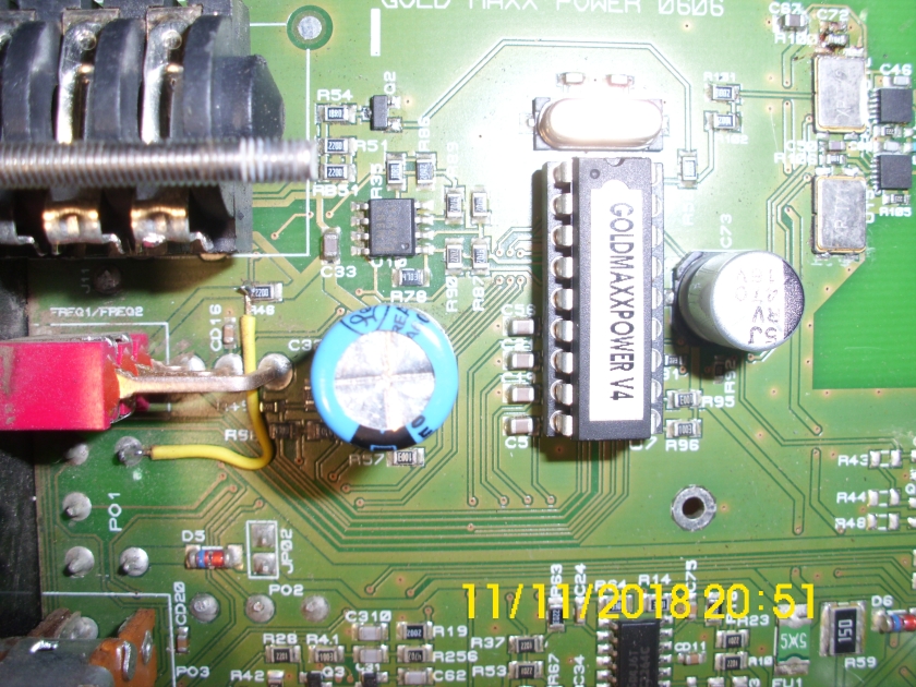

    Именно. Это плохое решение. И говорю о том, что на звук поставить обычный логарифмический потенциометр на три ножки пайки, в этом что стоит их 5. Вот те два проводка оторвать к чертям и припаять к тумблеру. Получим нормальное решение.

    Где Вы там 5 увидели? У меня на 3 стоит!

    Каких ещё частот? Вы читаете что я пишу или так.. В блоке торчит тумблер обманка, он в стоке переключал бы частоты, но не судьба, Я написал что тогда его можно использовать для включения, но Вы продолжаете о частотах. Я писал что то о частотах?

    Не разбириха. Изначально на схеме и на разводке платы тумблер переключал ручной-преднасироенный грунтбалланс. Потом эту функцию перестали использовать и применили этот тумблер для переключения частоты работы МД 8-12-18кГц. В данном исполнении он для поддержки штанов:) то есть платы. Логично бы было его использовать для вкл-выкл прибора. В некоторых НЛ ставил его на подсветку катушки. При заказе необходимо обговаривать его назначение.
    Вот примерно, бывает и другая компоновка, три на звук, два на включение, Вы сколько видите? Как Вы думаете у Вас прибор включается?

    Не тормозите, я пишу о звуке, что его можно разделить с Вкл-Выкл и перекинуть на тот тумблер ЧТО НЕ ИСПОЛЬЗУЕТСЯ ВОООООБЩЕ, ДЛЯ КРАСОТЫ ПОСТАВЛЕН, КАКОЙ ОН К ЧЁРТУ ПЕРЕКЛЮЧАТЕЛЬ ЧАСТОТ

    Я ж в первом посте объяснил нах. Потому что щелчки раздалбывают потенциометр звука, и кроме этого сбивают настройку, зря вытирают графит каждый раз,плохой контакт чреват пропажей звука, какие буквы тут не понятны? Отдельно звук, отдельно включение феншуйней. И есть левый неиспользуемый тумблер. Логично перекинуть на него включение прибора?

    логично но не нужно! есть более полезные вещи которые можно на этот тумблер кинуть!

    Ну это уже другой момент если более полезные в наличии и сборщик будет делать их подключение, но пока он просто торчит с блока зря, о чём я собственно и сказал.Ладно, делайте как вам лучше.

    он торчит всего то у нескольких последних приборах, и всё!
