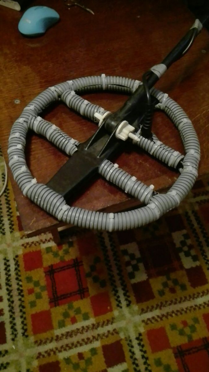

    Я себе такую вот защиту сделал

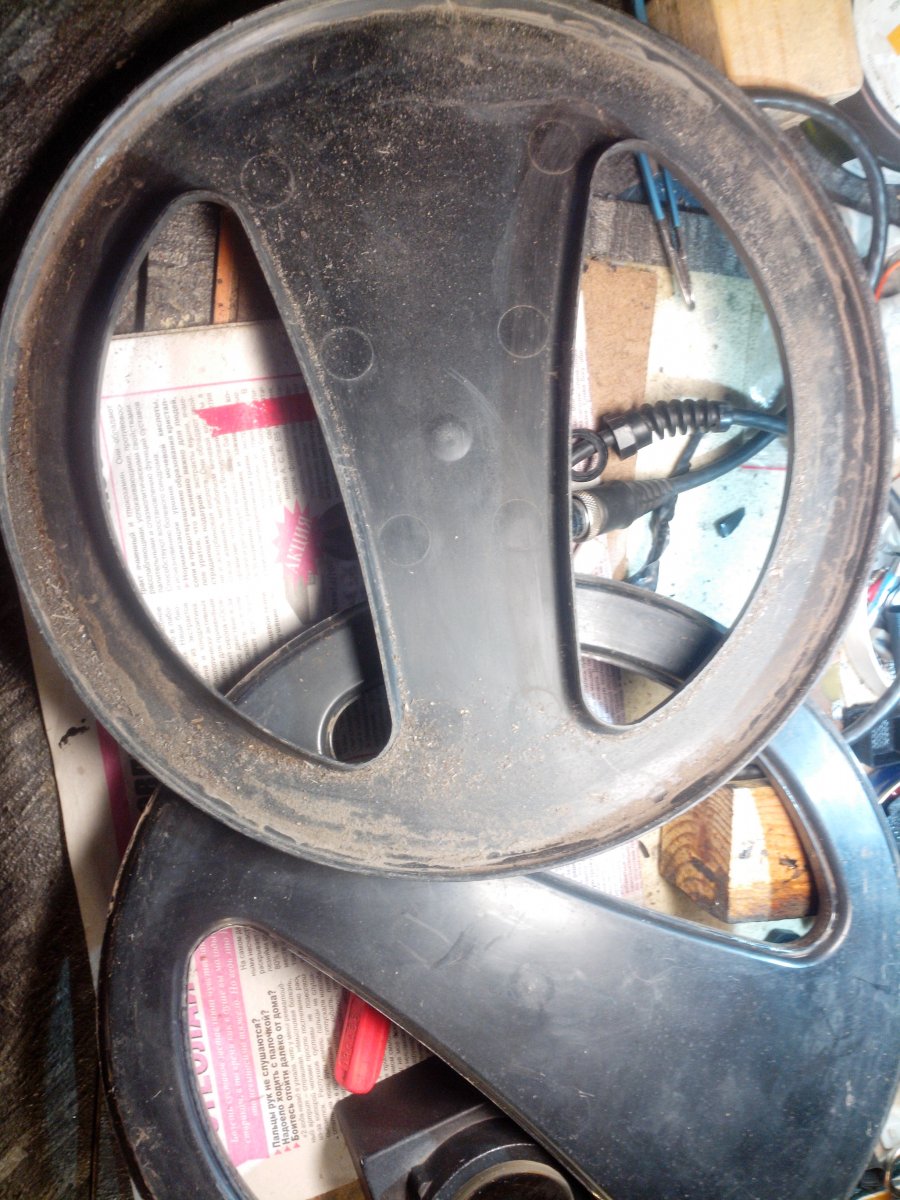

    Коллеги, а в чем смысл вашей "защиты"? Занимаясь ремонтом катушек, не единожды с ними сталкивался. Так вот, поделюсь технологией - снимаю вашу защиту я всегда исключительно на улице, а зимой или в непогоду - в ванной. Видели бы вы, сколько оттуда высыпается земли, соломы, и прочих вещдоков пребывания на природе. И, что характерно, все это густо замешано водичкой - иногда высохшей, а бывало, что и нет. Эта защита ни от чего не защищает, зато служит великолепным грязесборником, который неделями и месяцами квасит вашу катушку в качественном растворе мелкодисперстной грязи и воде, испытывая её на влагостойкость. Если кто-верит в герметичность защиты - гугль вам в помощь по тегу "капиллярный эффект". Из защиты на фото мусор я уже вытряхнул, но ещё не мыл.

    ва такую защиту земли набьётся мама-не горюй! А потом будете звонить Леонидовичу что прибор балаболит когда машешь датчиком! Нельзя так делать, такую защиту можно снять и помыть, а трубки эти гиморой!

    я себе из трубок когда то делал, по сухому куда не шло, после первой грязи снял выкинул.

  16. Wolfgrey
    Wolfgrey Moderator
    6.402
    Україна, Дніпро
    Вот это правильный подход - в таком случае защита поможет сохранить "товарный вид" катушки, убережет её от царапин и мелких сколов. Ни на что более она не годиться. Этот метод можно порекомендовать людям, периодически продающим свои приборы - товарный вид катушки благотворно влияет на стоимость. Во всех остальных случаях применение всяческих "защит" помогает, в основном, их продавцам.
