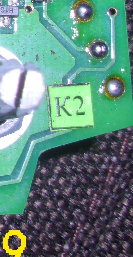

    Я в суботу,тестував на ЧК,три маски.Одна Фірма.і дві своїх,ціль солід. спинка фібули,1 коп СРСР.Спинку фібули всі три МД бачили на глибині 20 см.Солід я викопав з глибини біля 25 см,потім з камрадом зарили на глибину фіскаря.Всі МД його почули.Зробив висновок,чуда не буває,якщо датчик нормально підходить під блок управління.Все гуд.Різниця буде в 1-3 см.Маски йдуть з частотами 17 +,18 +,19 + кілогерц.К3,К2,К1 ,Відповідно передавач,налаштовуэться в резонанс,на відповідну частоту.З 16 КГЦ ще не попадалсь Маска,можливо існуэ і такий варіант.Фото соліда і позначки додав.Так до чого.веду.Маска є МАСКА.і якщо все налоштовано як треба.Різниці між ними не буде,назви ти її як хочеш :D

    если так, то тогда вопрос, накой платить больше 10т за фирму если самодел в два раза дешевле а результат равнозначный

    не равнозначный по датчикам! В самоделок датчики лучше и стабильней! Так что можно и не платить! :D
