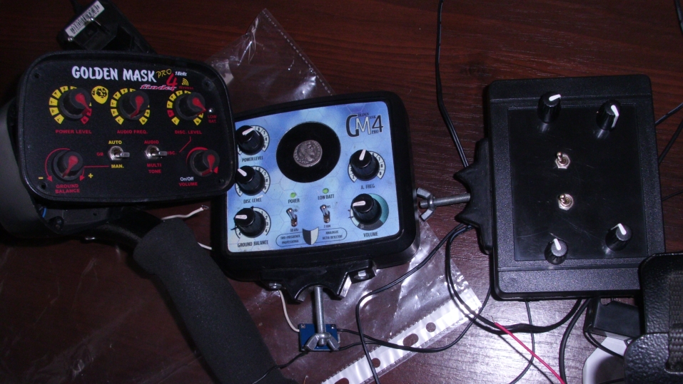

    solovey_2005 здаров.Скажи мені друже скільки твоя маска видає на денар по повітрю.....Просто цікаво дещо порівняти...

    Вова ,котра з них тебе цікавить?датчики фото робити небуду,30 + см усі бачать.

    Ніфіга собі у тебе цілий маскопарк!!!!Та просто цікаво бо тіки шо від нєхєр дєлать помахав денаром перед своєю и мальоха офігел...Десь біля 33-35 см нормальний сигнал а підхватувати починає від 39-40см.Хоч всі ці махання по повітрю і фігня просто стало цікаво за рахунок чого такий маленький датчик(9 на 10) так його бачить.Може ток в катуху накачувється більше....чи ще щось.

    в маски є один маленький нюанс.чим ширщий проміжок в котрому вона не реагує на феріт,тим краще вона відпрацьовує на грунті.+ 1-2 витки в в катшці передатчика,і вийде 50 см на дєнар по повітрю,шансів на те що так буде в грунті 0!На фото Дідій ЮЛІАН :D http://ancientrome.ru/numizm/catalog/coin.htm?id=789 .
