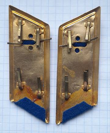

    Можно фото, так сказать:rolleyes:, реверса. Т.е. оборота..

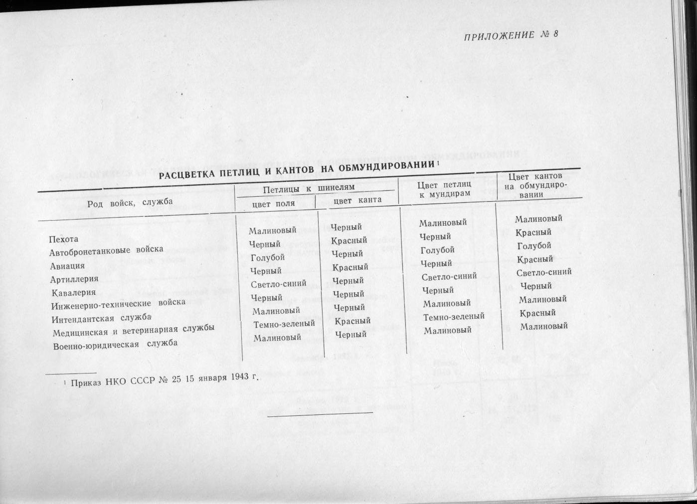

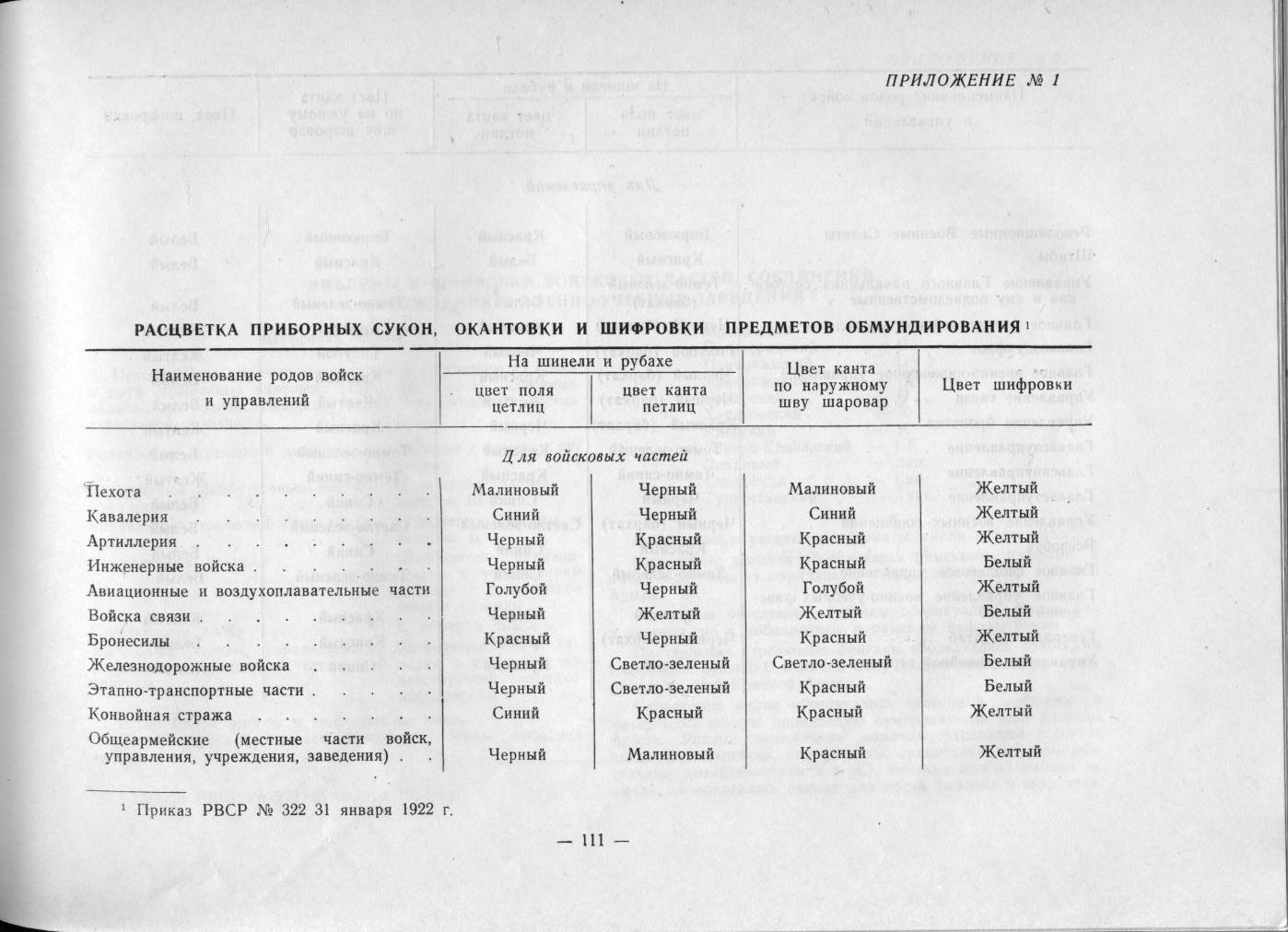

    Вот картинки по петлицам РККА. Может кому пригодится.:smile_8:

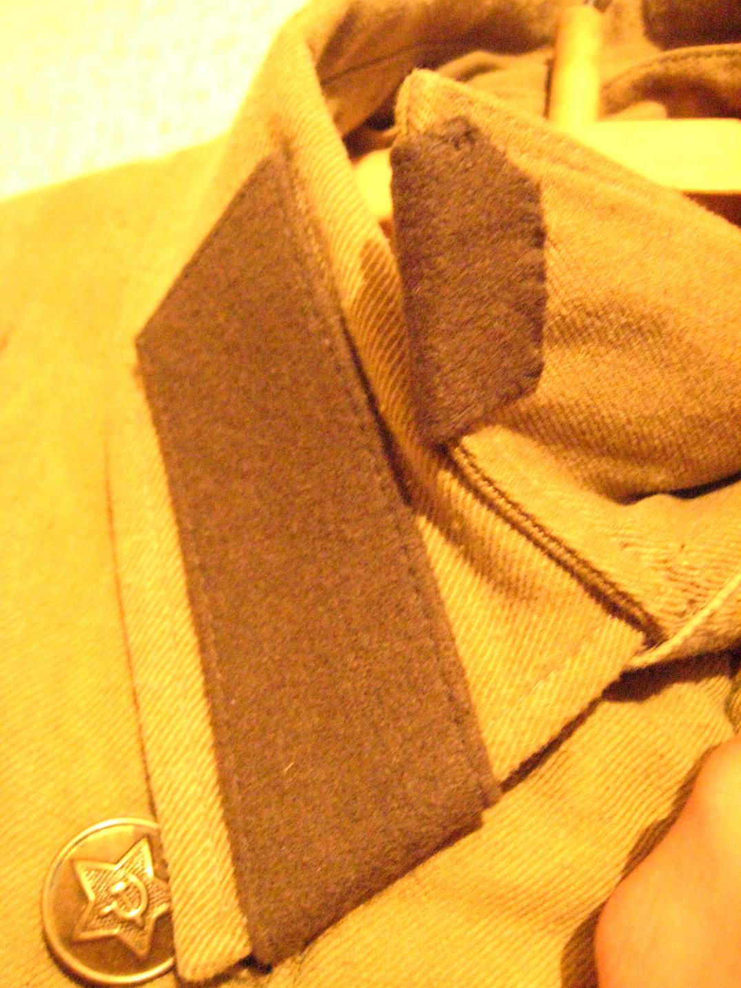

  8. Oberburgomeister
    Oberburgomeister Oberschütze
    79
    Владимир
    Еще картинка.
  9. Soldat_RKKA
    Soldat_RKKA Stabsgefreiter
    513
    Украина г. Киев
    кароче петлица пришивается от 1 сантиметра от края без всяких наклонов петлица должна быть длинной 10 см от начала! эмблема крепится от 2 см начала.

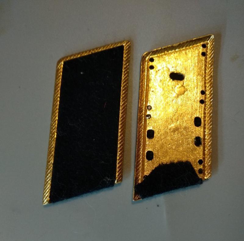

    Шановні добродії! Виникло питання по темі.
    А чи були в РККА металеві петлиці? Маю на увазі основне поле колодки і кант. Недавно знайшов у певному місці, де попадаються елементи петлиць і знаки родів військ (були бої), алюмінієву колодку петлиці, в ній багато отворів різних було і якісь наче "клеми" з внутрішньої сторони (для кріплення?). Подумав, що післявійна та й викинув, а коли захотів забрати, то вже і не знайшов тої ямки на смітнику.
    Петлиця була трохи схожа на таку, тільки отвори прямокутні були і більші. Усім дуже дякую за допомогу!:beer:

  25. флегМАТ
    флегМАТ Leutnant
    37
    54
    1.087
    Київська обл.
    Ні, вусиків кріплення наче не було. Зато було побільше отворів, схожих на той більший, і від них йшли пластинки перпендикулярно поверхні колодки, наче оці маленькі, що вже загнуті і тримають вусики.
  26. ivanov1
    ivanov1 Oberst
    263
    434
    4.862
    Можете нарисовать на бумаге и завтра мне закинуть хоть сюда или в приватные?
    Самому интересно.
    А сама метостнова такая ж примерно как на фото ?
