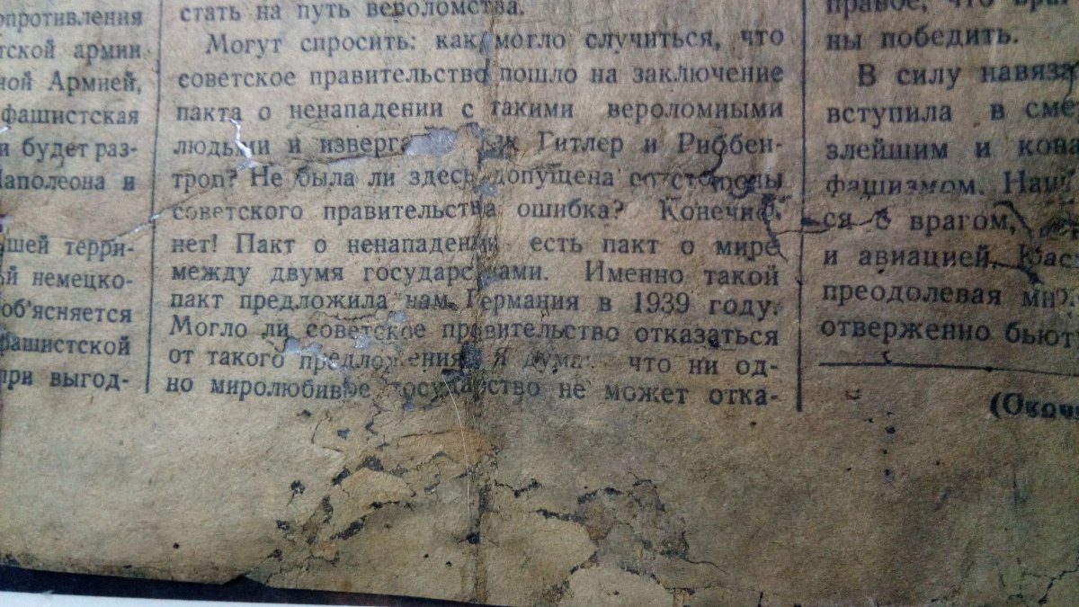

    Вот тут не совсем соглашусь. Как показывает мой опыт работы, наилучший результат в чтении медальонов дают те медальоны, которые прямо из раскопа в течении первых 5 минут попадают мне в работу. Поэтому я с собой в поля всегда беру свою мини-лабораторию с необходимым набором инструментов и материалов для такой оперативной работы с медальонами. Но, если у Вас в группе и отряде нет специалиста с инструментами для такой работы, то тогда конечно же консервация медальона на раскопе и вскрытие уже в лаборатории.
    В качестве примера несколько документов. Вот тот, который улетел в отвал, как бесполезный, но был своевременно нами обнаружен, спасен и прочитан. Боец установлен, родные оповещены
    А это док, который вместе с карманом в нетронутом виде попал в лабораторию и был развернут там с минимальными утратами
    Фрагмент конверта письма со штемпелем, который помог восполнить утраты текста в предыдущем документе
    Могу лишь добавить, что медальонов у этих бойцов не было. Установили их только по этим докам...

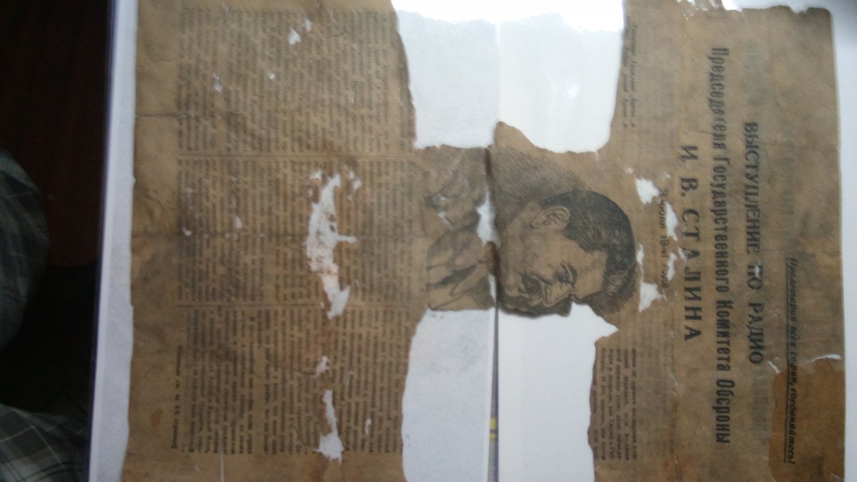

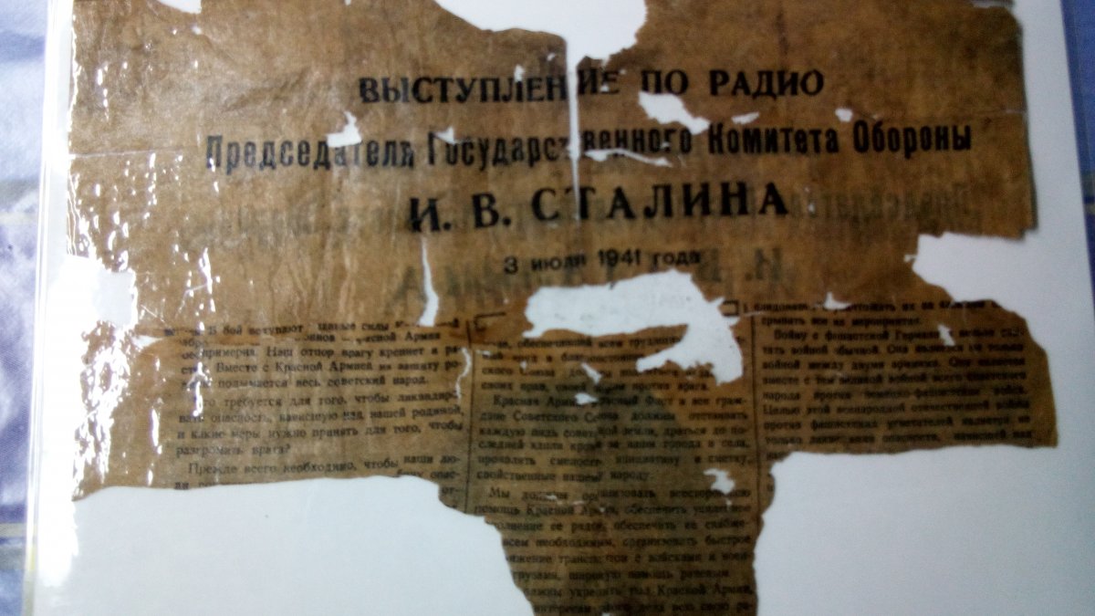

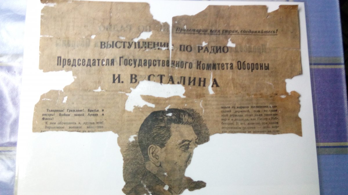

    Приклад роботи експерта. Дві листівки з першим виступом сталіна солдат носив за підшоломником складеними в шестеро. За більше ніж 75 років в землі це був квадрат з злиплої газети. Ось сьогодні забрав результат. IMG_20170630_213230.jpg IMG_20170630_213115.jpg IMG_20170630_213055.jpg IMG_20170630_213210.jpg
    Прокудин Егор, Kurt Wagner, RUDOLF1932 та 2 іншим подобається це.

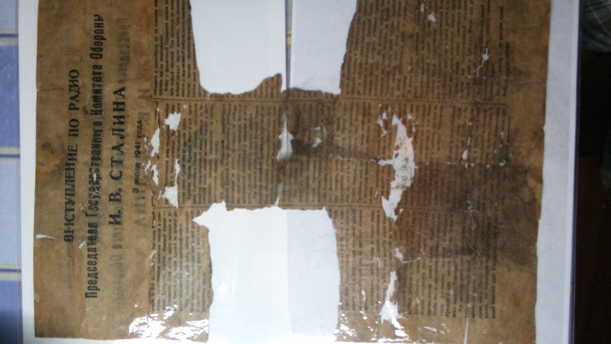

  10. Старий Похабич
    Старий Похабич Moderator
    7.446
    Бишівська Хунта
    Для того, щоб зрозуміти з яких кусочків це клеїлося..
