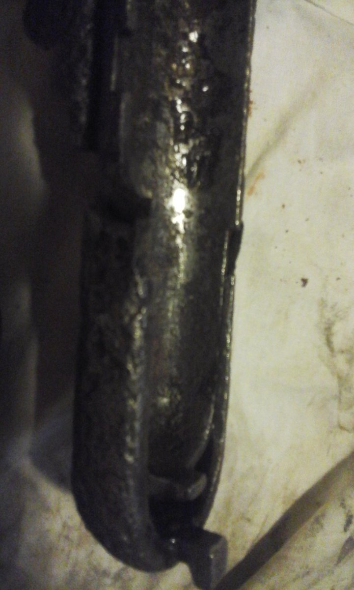

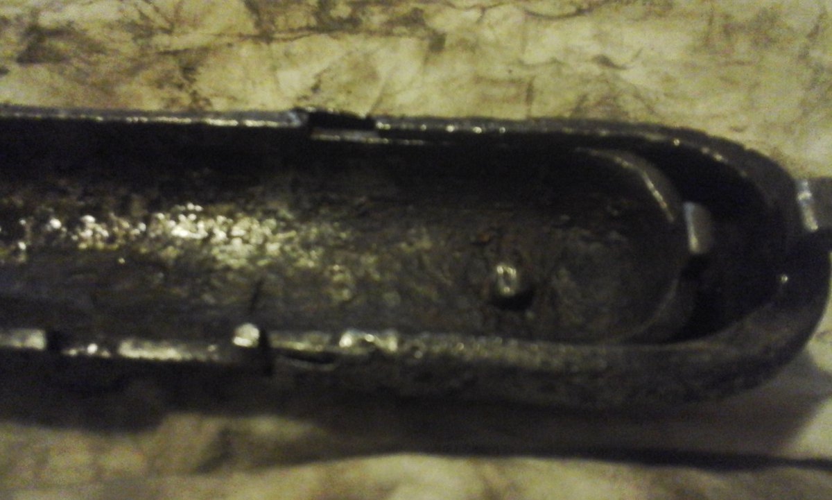

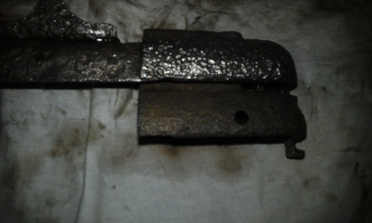

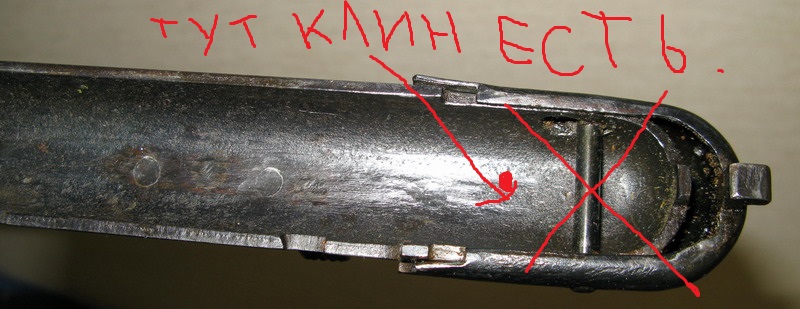

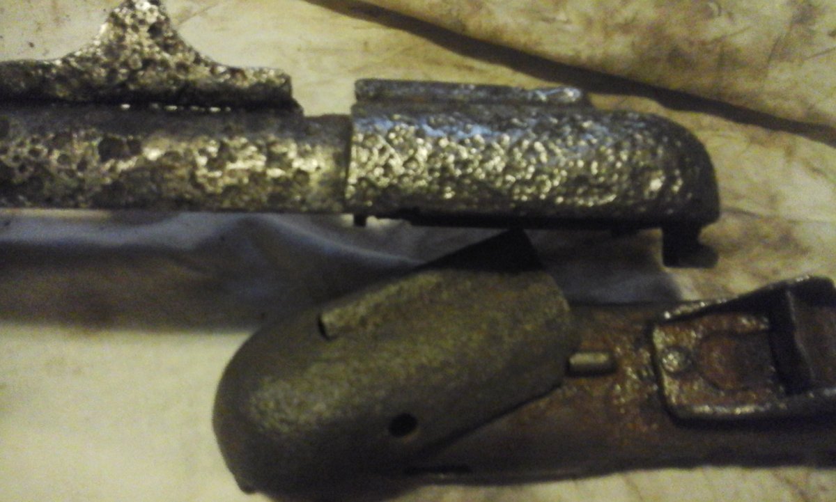

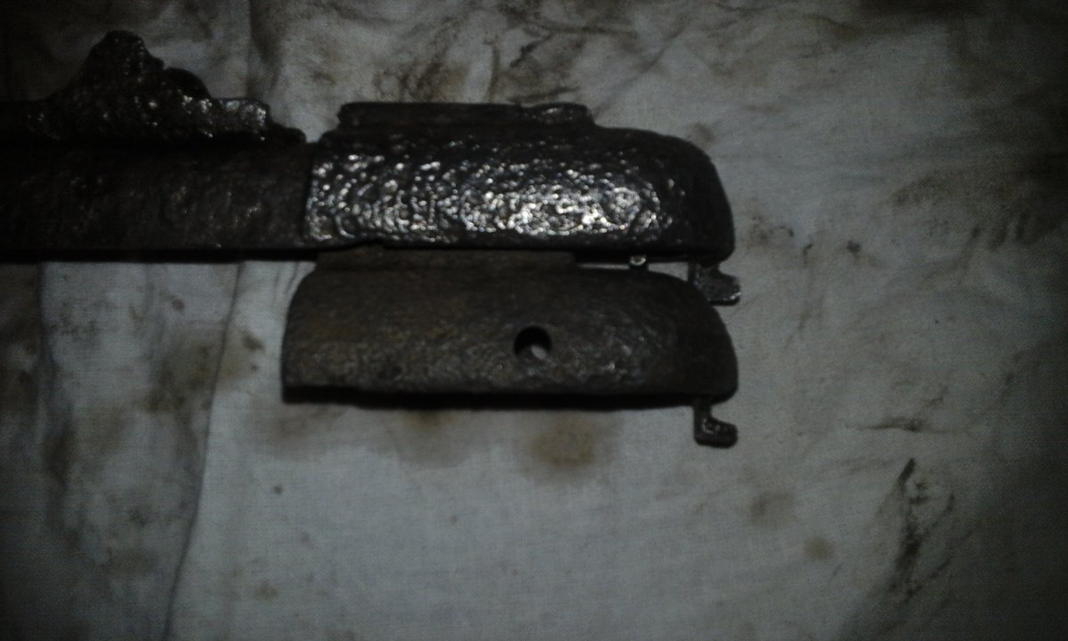

    Подняли ппш 1944 г . Все как у всех но разобрав припупел малость на колпачке заднем нет отверстий для шпильки и в раме ! С завода их там не было а держится и работает пружина жива в внутри колпачка. Может кто в курсе кто производил и так поменял конструкцию? Фото оригинальной конструкции позже.

    И вам добрый вечер, фото давайте.

    ловите.

    Очевидно товарищь Шпагин дал добро на упрощение конструкции а вот кто так додумался ?

    Значит он выпуска завода Искра?
  7. Kuz'mich
    Kuz'mich Gefreiter
    141
    Киев, Украина
    Таки да!

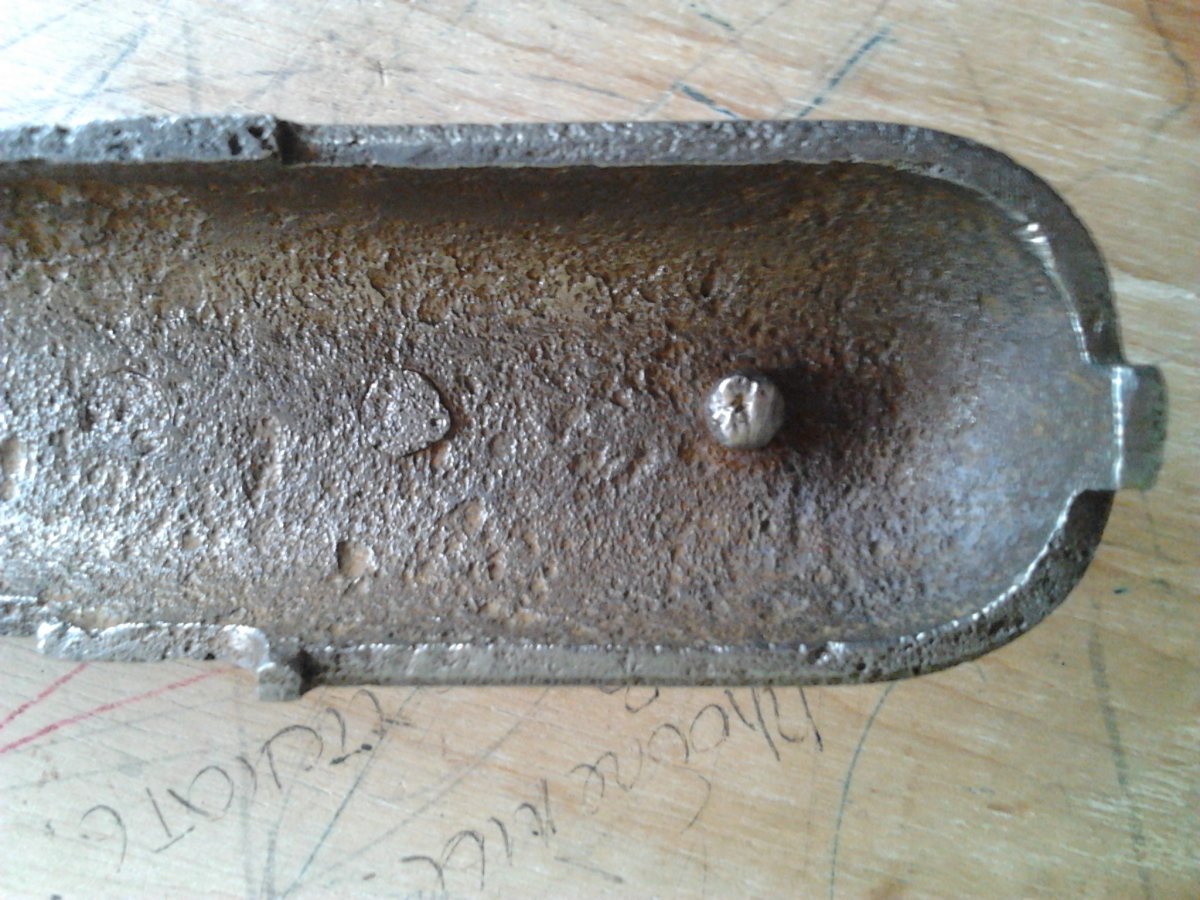

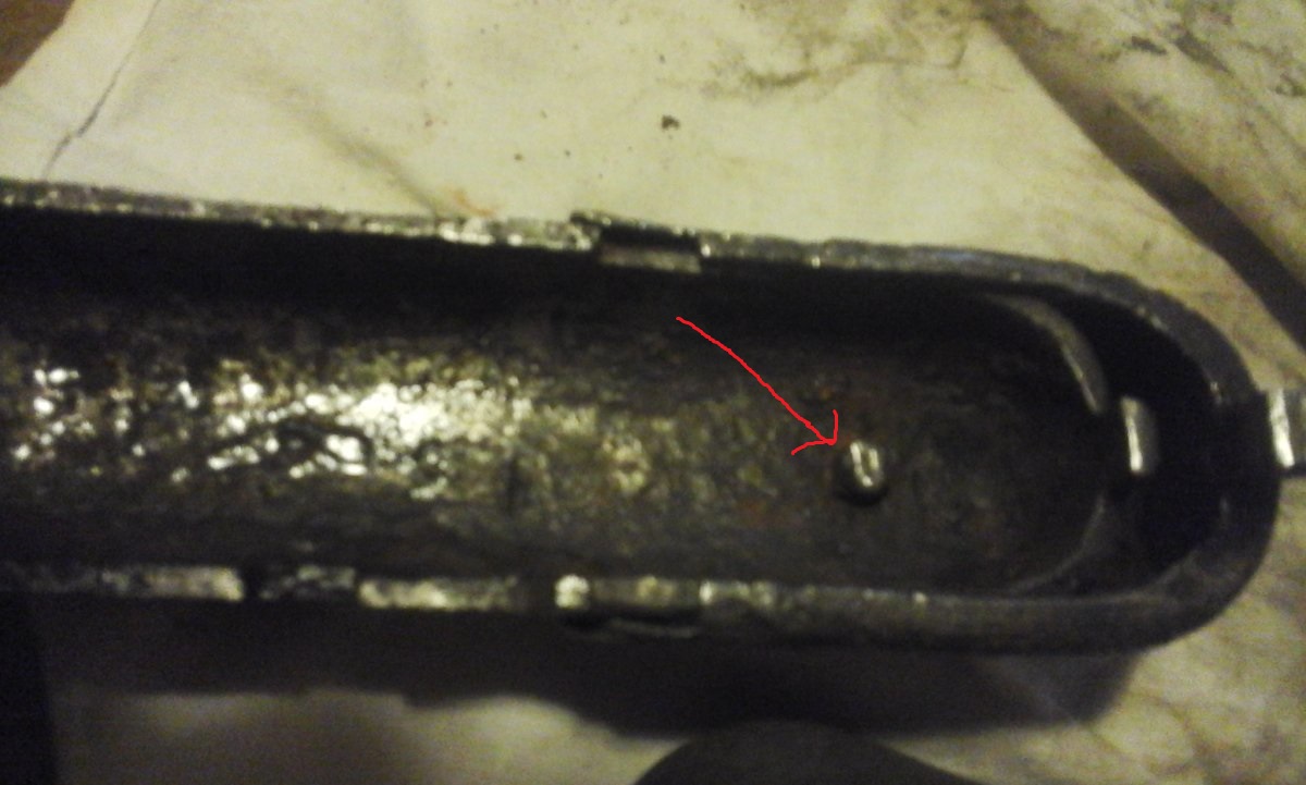

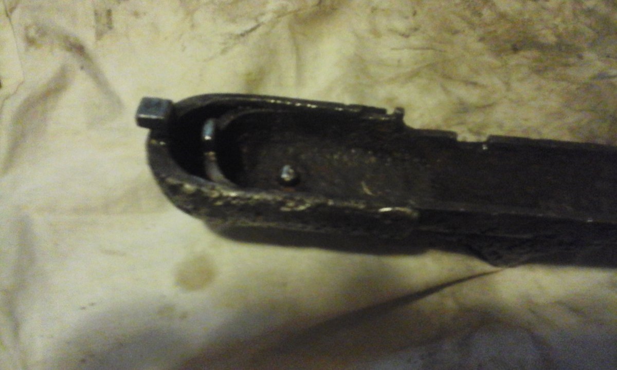

    Штырек не пойму для чего? Удерживать буфер особой конструкции или что он там делает???

  10. Helmut Hesler
    Helmut Hesler Leutnant
    1.216
    LITHUANIA

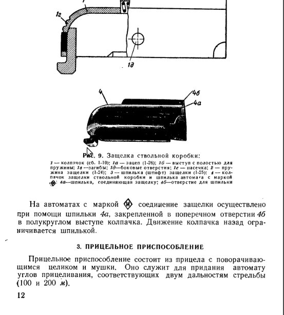

    В него уперается пружына защелки крышки затворной коробки.
    modelar подобається це.
  11. шухерр
    шухерр Obergefreiter
    48
    ЭSSстония
    Он со стороны пружины не торчит зализан вроде. Стопор затвора или под буфер?
    крапива подобається це.
  12. Kuz'mich
    Kuz'mich Gefreiter
    141
    Киев, Украина
    В этой модификации - упор буфера.
    шухерр подобається це.
  13. шухерр
    48
    ЭSSстония

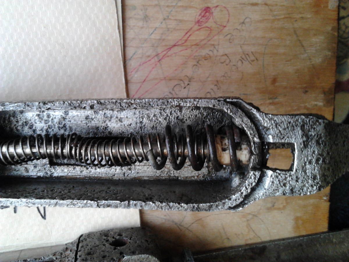

    А был ли мальчик?! По визуальным замерам верх затвора доходит до шпильки о чем говорит ее приплющеность.Если стояла усиленая пружина взвода она и гасила отдачу. Это как один вариант. Второй буфер был из кожи когда утрамбовывался на фронте ппш издавал звон от удара затвора тоды солдатик брал припасеный кусок кожи или даже вырезаные были уже с завода для добовления на буфер.Если при подъеме ппш был шток с остатками пружины и не было привычного буфера значит все как то так и было.
  14. шухерр
    48
    ЭSSстония
    Штырь пружины с верху и дальше на пару см.
  15. шухерр
    48
    ЭSSстония
    Еще вариант - пружинный буфер штырь не давал ему летать за молотком. Интересно мнение А10А.
    Останнє редагування: 9 вер 2017
  16. A10A
    A10A General-leutnant
    23.923
    Київ, Україна
    ... именно так.
    штырь не давал буферу двигаться вместе с затвором.
