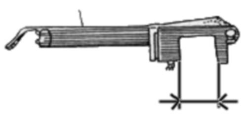

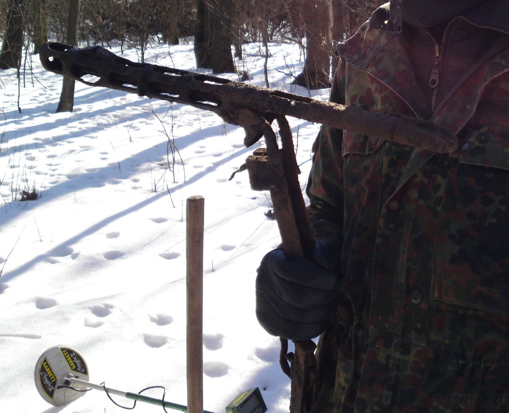

    Решил реставрировать папашу и столкнулся с такой проблемой, при выгинании мне показалось что проем под магазин увеличился, я в замешательстве, подскажите пож. какое там ростояние:beer:

    мерял линейкой 45мм

    И кстати,кому такое встречалось,патронник на стволе был забит пробойцем, ударно-спусковой с правой стороны(хотя это не пренципиально)тож закернен,затворная рама тож согнута керном-какой то полевой дэзактив?
  5. david d
    david d Stabsgefreiter
    559
    днепр
    встречал чем то забитый ствол по середине даже надут немного!

  7. KEMPF
    KEMPF Stabsgefreiter
    373
    харьков украина
    Не мужики, здесь на лицо, спецом испорчено

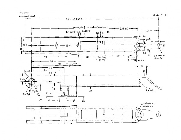

    хз разберетесь в чертеже....
  16. Amadeus
    Amadeus Stabsfeldwebel
    1.601
    Евразия
    это "левый" чертеж, многие размеры могут не совпадать....
