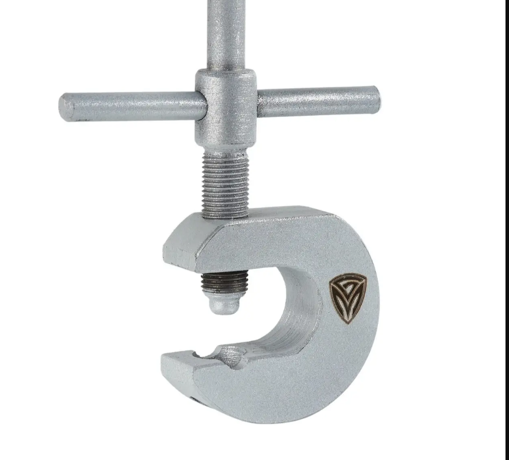

    Вітаю! Цікавить, як та чим рухати мушку "ліво" "право". В настанові інформації не бачив. Може хто знає як воно робиться на практиці?

    Выколоткой и молотком. Если правильно помню: 1 мм = 26 см.

    это тоже мушковерт,я там на форуме не сильно рассмотрел.

    Но для ППШ его фиг найдешь,но можно выпилять из любой железяки и болта

    Просторілював ак мушководом і зболгаркою зробив надпил у біті викрутки. Ще використовував трубку холодної пристрілки. Скільки крутити не скажу. Скачайте настанову вони у вільному доступі.
    Малюєте коло радіусом 20 см на щиті 1,5на1,5м. Стріляєте з 20м прицілом 2,(здається приціл там 100 та 200м) на цій відстані ви повинні влучати туди куди цілитесь(вогонь одиночними).
    Якщо влучання не в точку прицілювання:
    - группа вище - мушку викручуємо
    - група нижче - мушку вкручуємо
    - група правіше - рухаємо вісь мушки в право
    - група лівіше - рухаємо вісь в ліво.
    Є результат - ваша група в колі.
    Відходим на 100м - приціл 1 влучання має бути вже не в круг…вводим поправки.
    Не пам’ятаю точно який там приціл…100-200 чи 150-250
