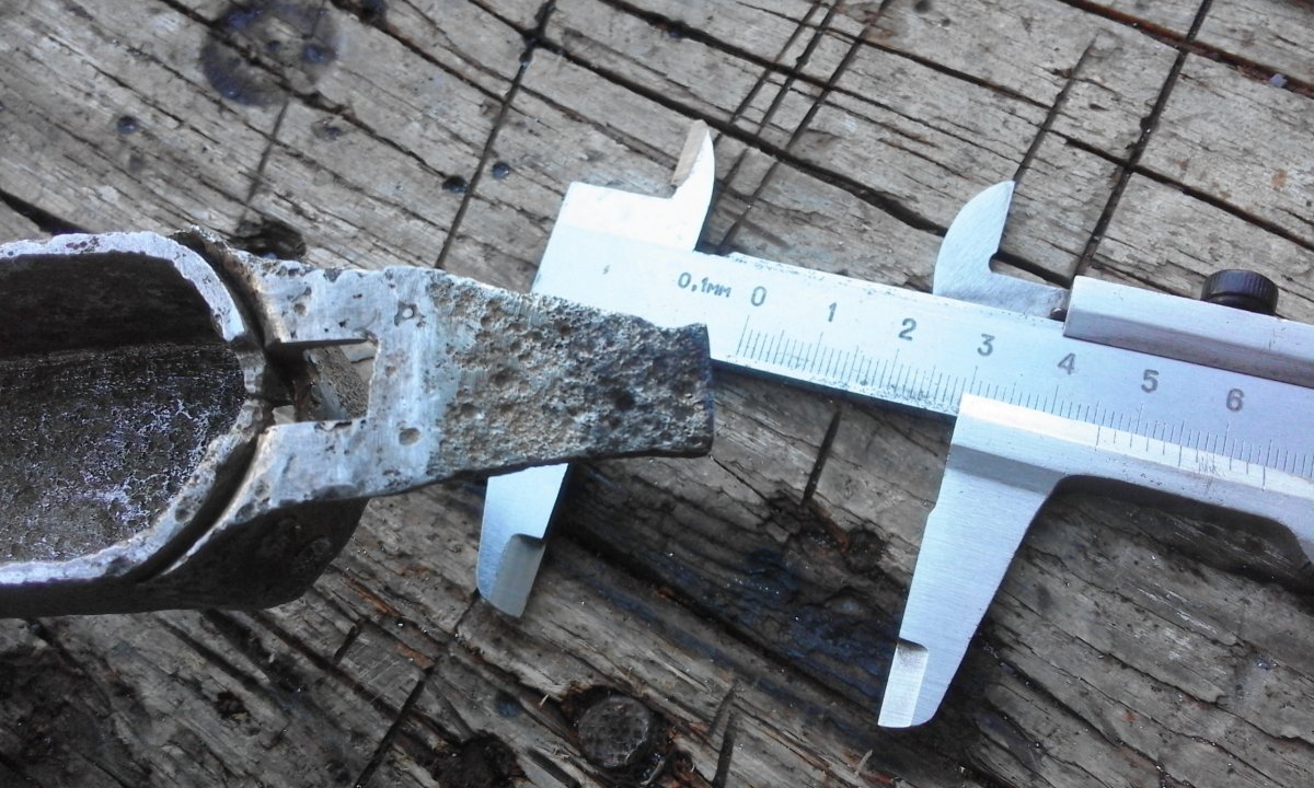

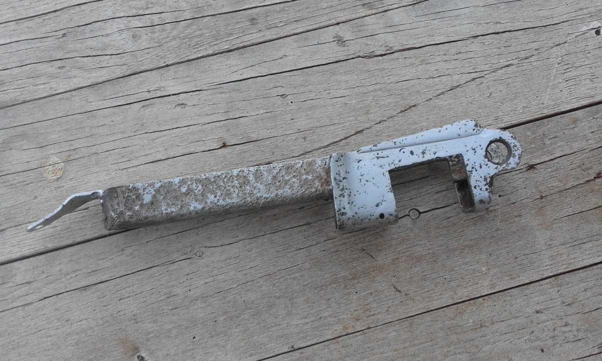

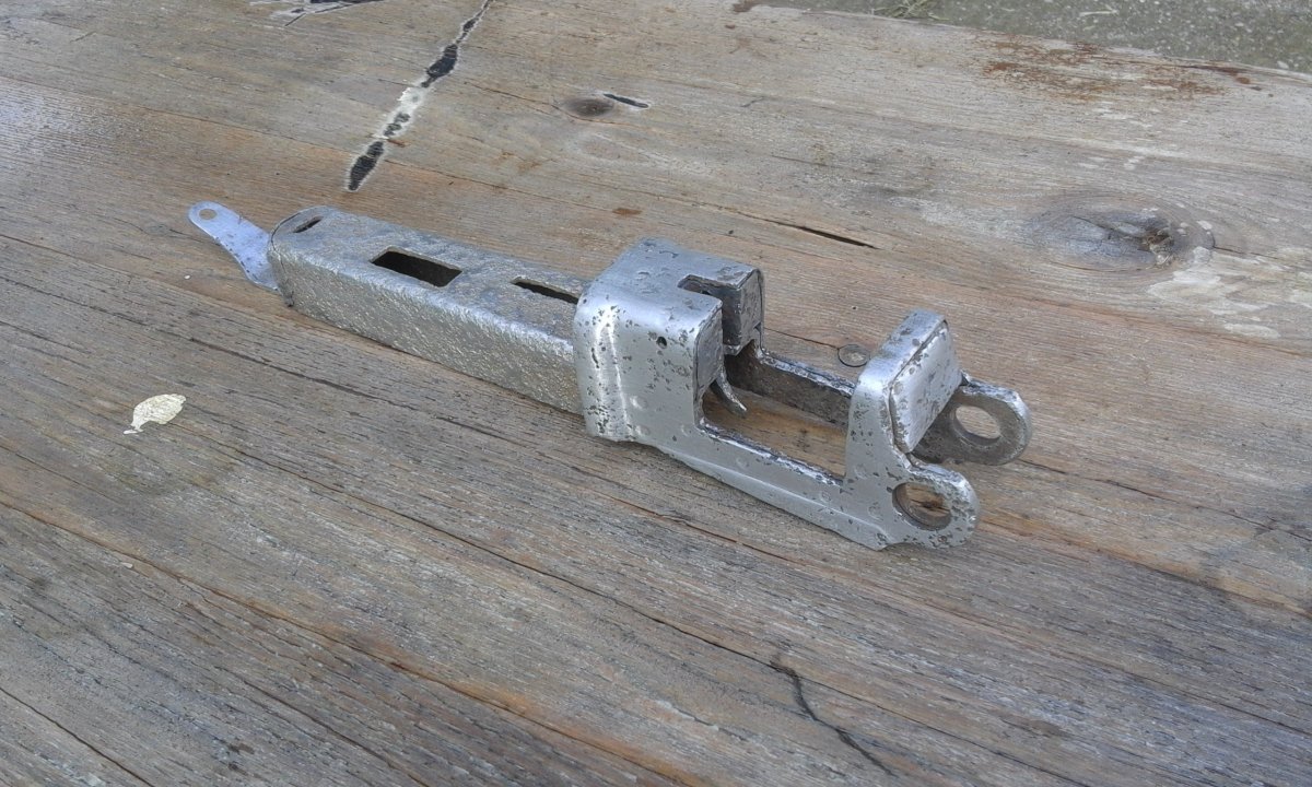

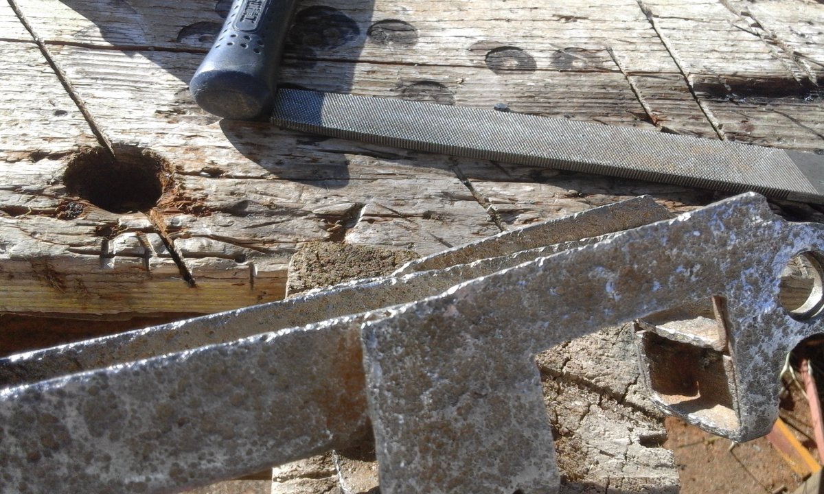

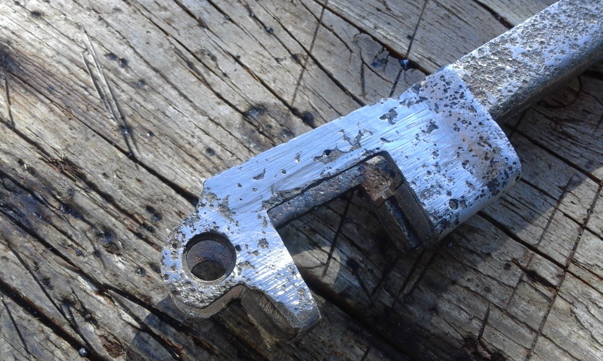

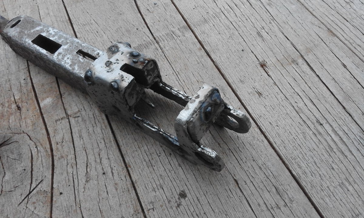

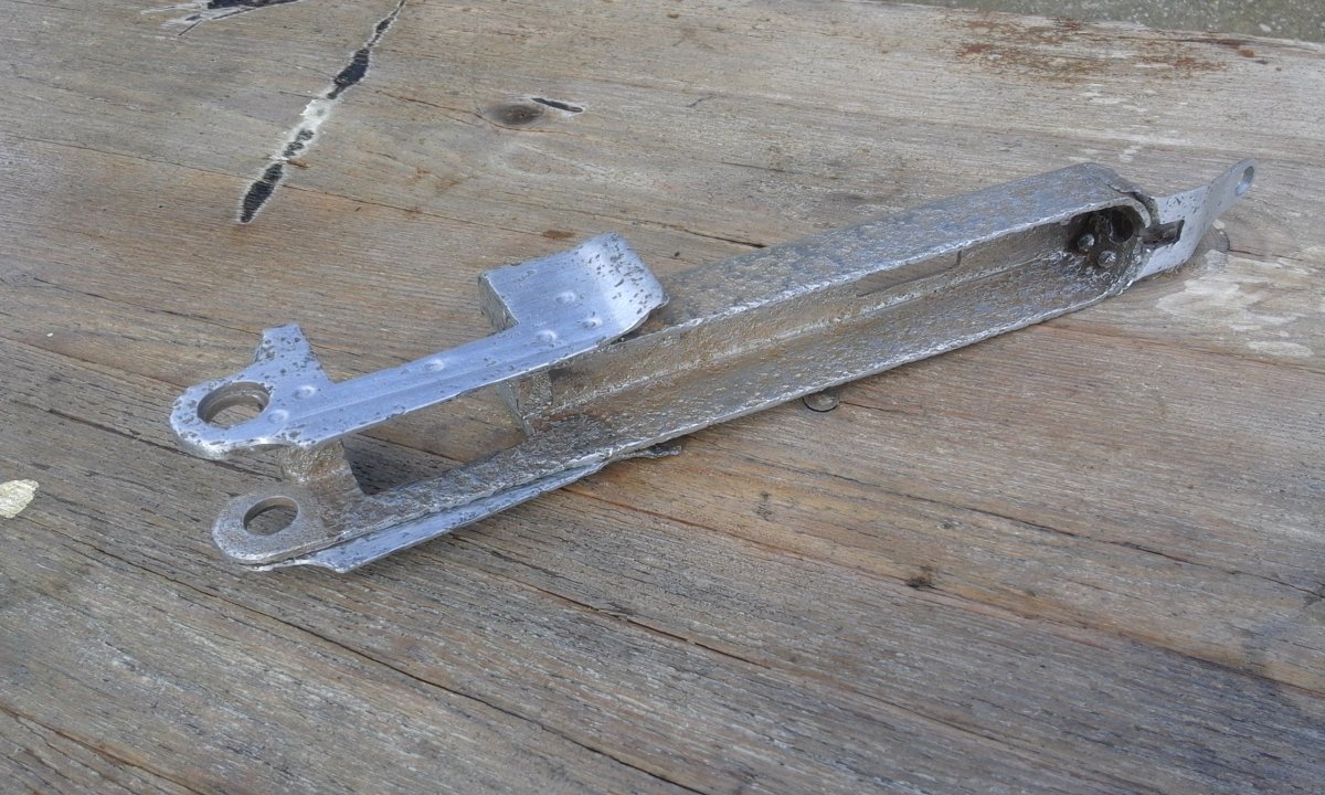

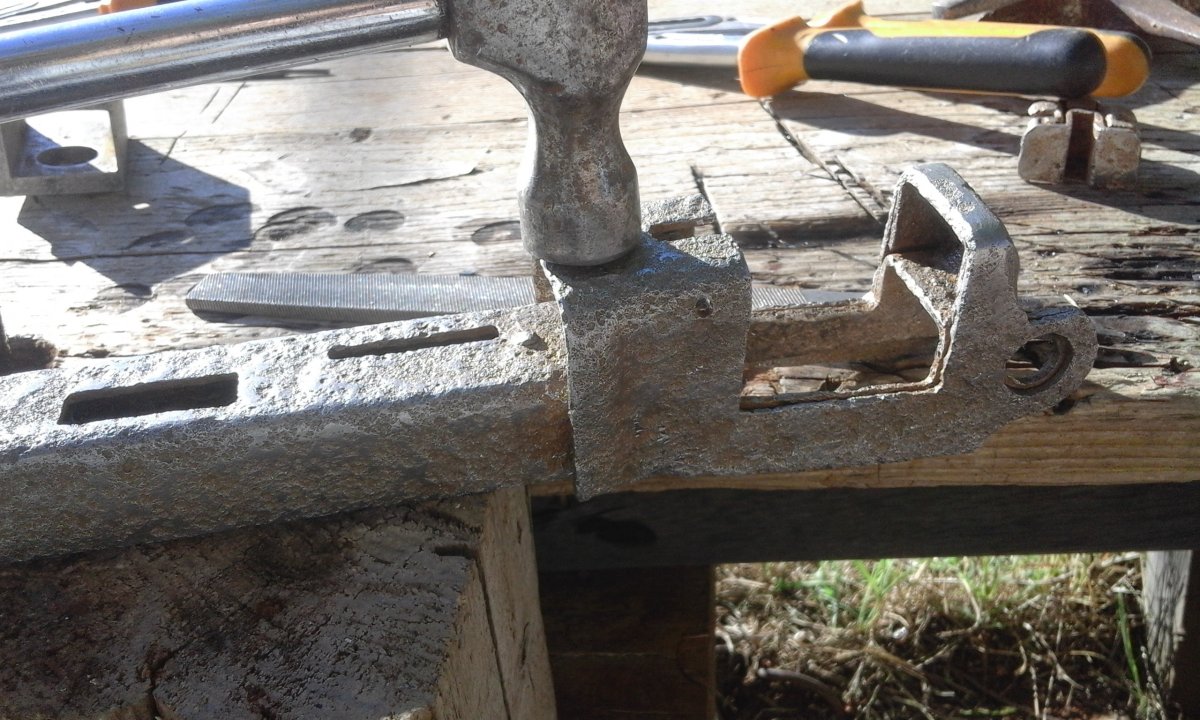

    Накладка так же ушла в низ. Чуть было не приварил не исправив этот косяк, но вовремя заметил.
    Перевернул раму в верх ногами и постачал по накладке, выровнял линию накладки на концах ушей с линией основания рамы.

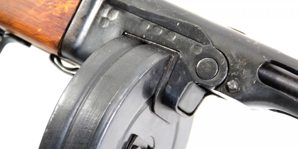

    По скольку было ясно что магазиноприёмник деформирован и при восстановлении его нужно будет к чему то подгонять то использовал приёмник МПшного рожка (снял с другого механизма), там всё как у ППШа. Гнездо приёмника получилось практически без болтанки. Выравневанием я доволен. (У кого бубен под рукой тому проще, я не стал бубен переть в командировку, боюсь таможня не поймёт).

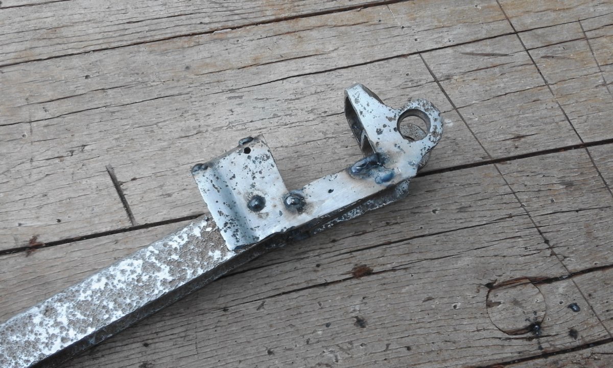

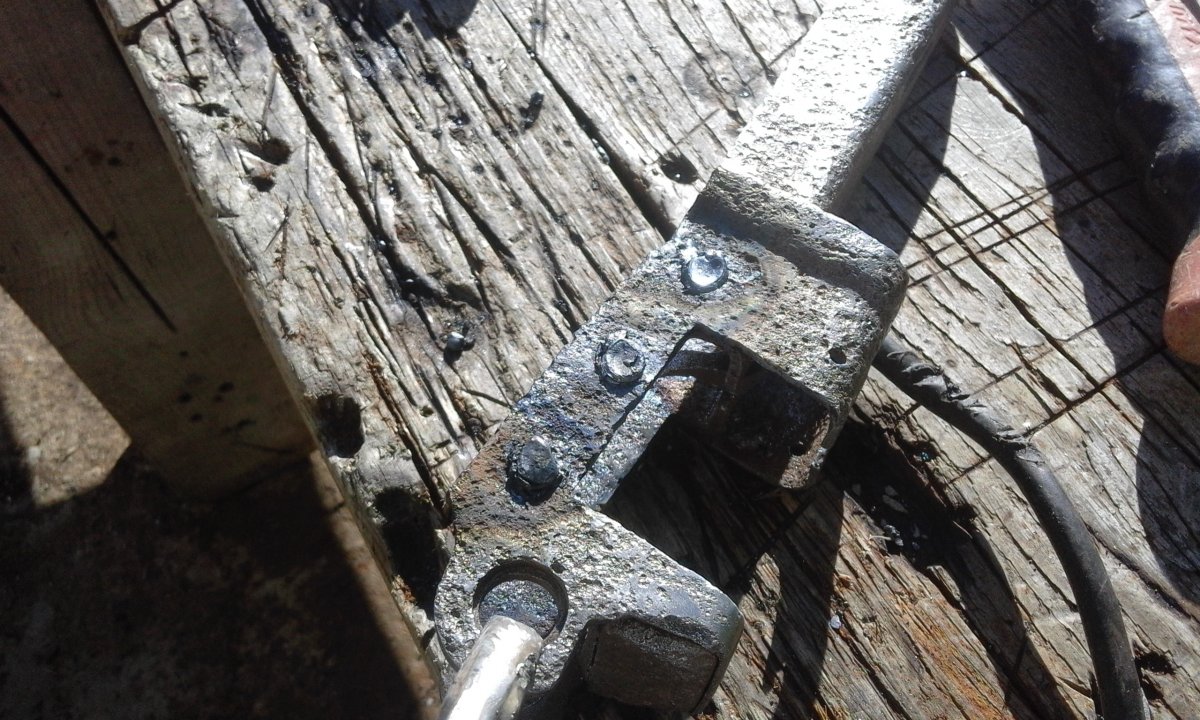

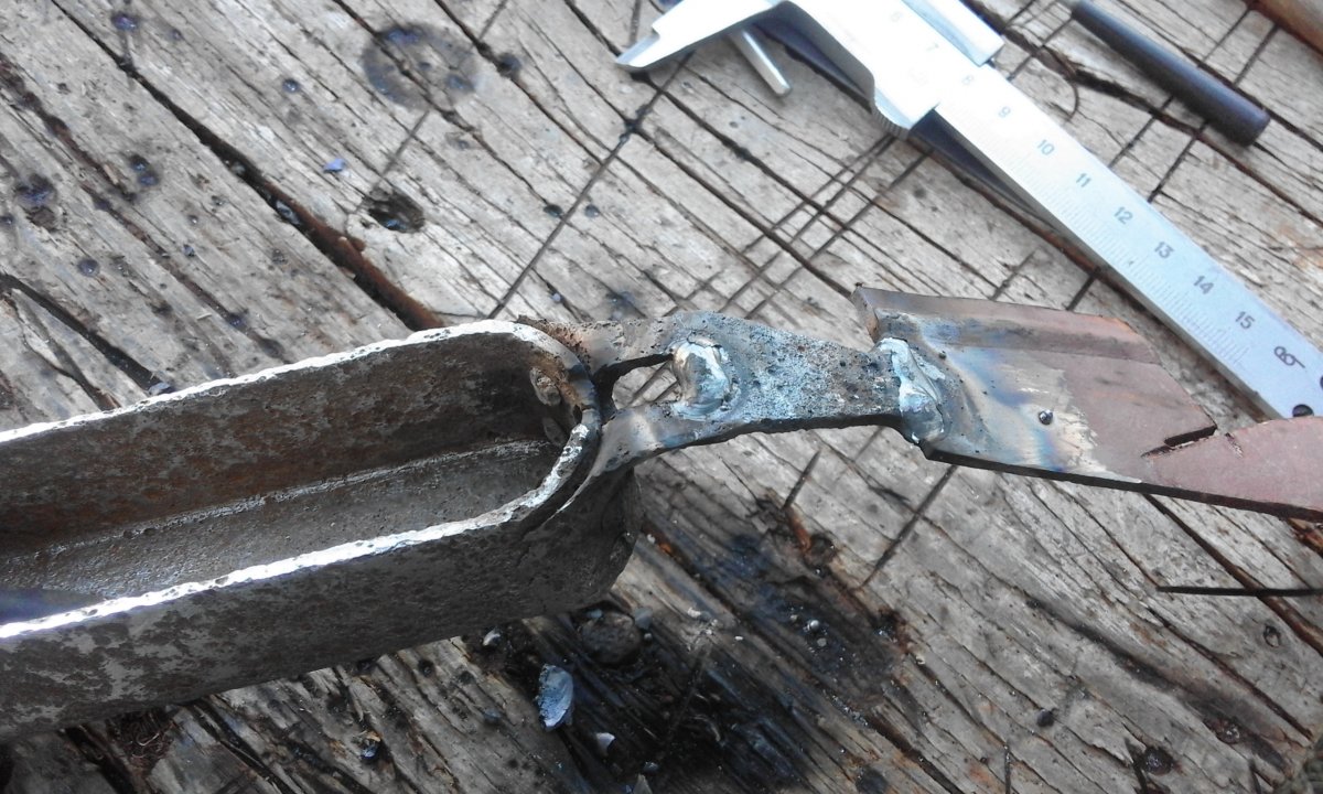

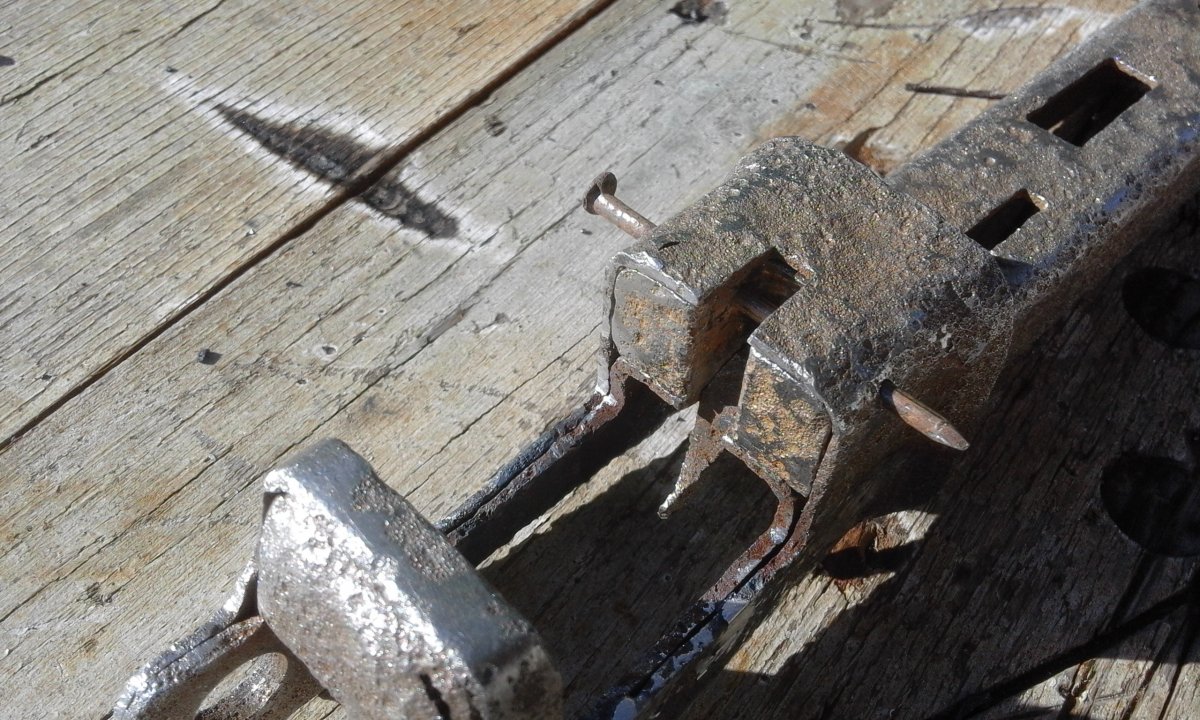

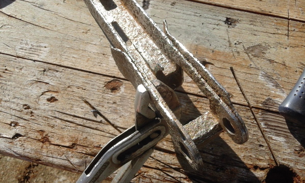

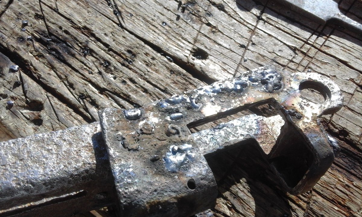

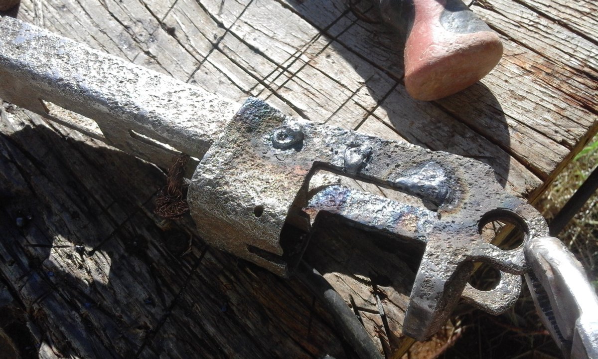

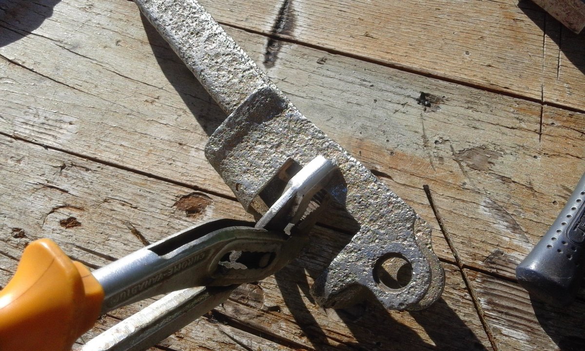

    Всё есчё рас проверил и сжал плоскогубцами накладку к раме, зафиксировал и проварил точечно. Варил прожигая накладку и хорошенько цепляясь к основанию рамы. Прихватил обе стороны основательно.
    Jawist, ГеннадийВ, БЛК та 2 іншим подобається це.

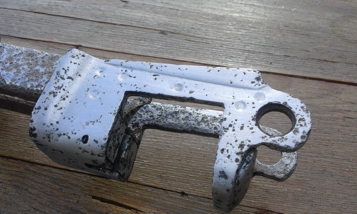

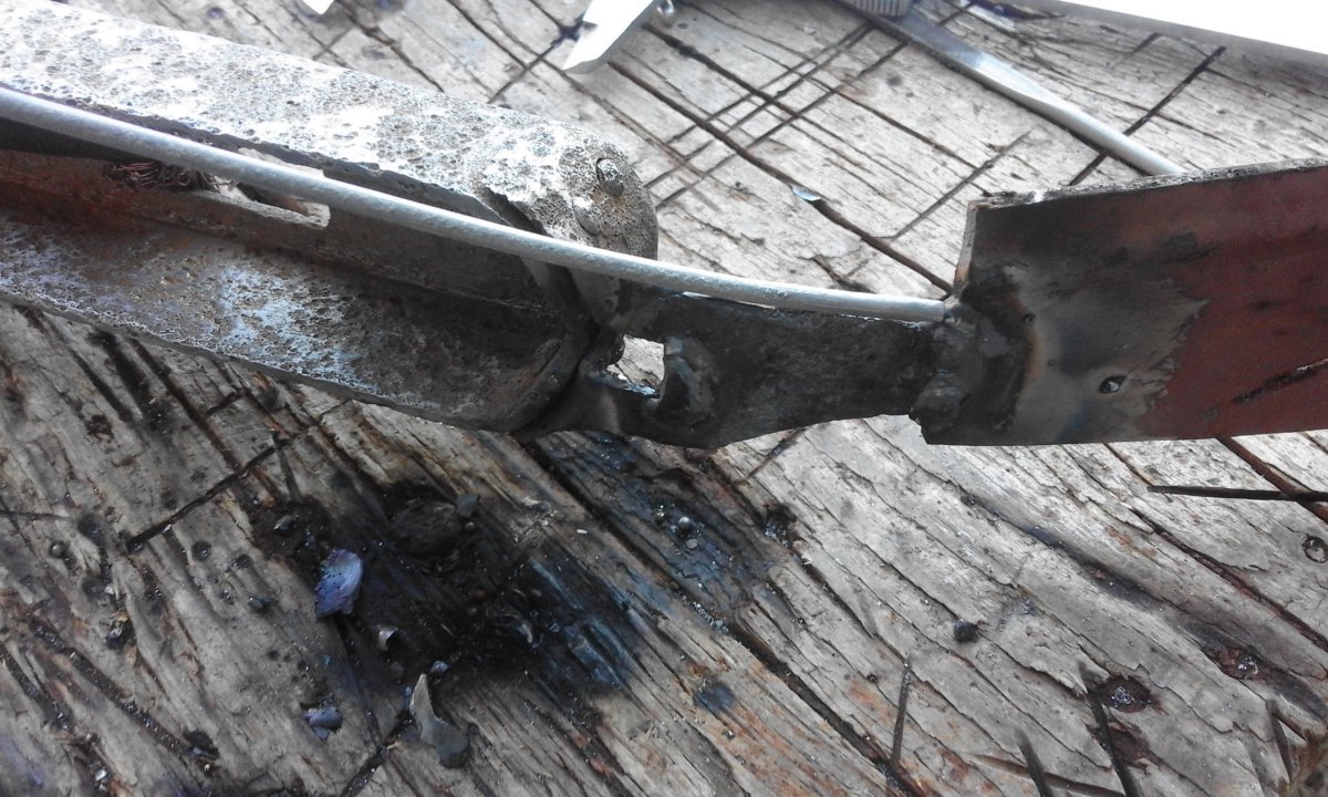

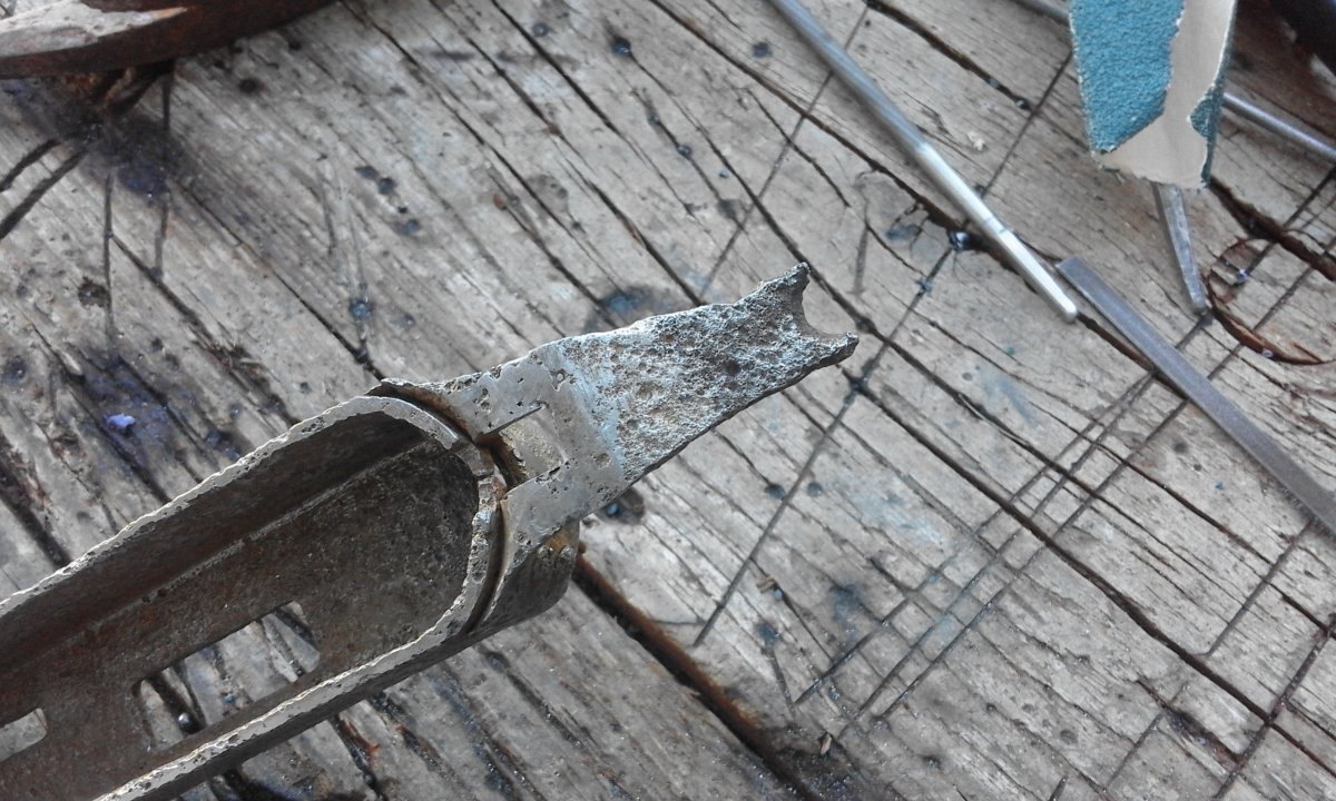

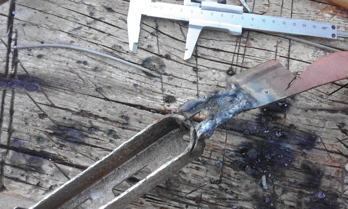

    Поскольку и вкладыш был оторван, пришлось и с ним заниматься. Выставил по месту, приварил хорошенько. Пока електрод был как бы на жару то и по глубоких раковинах за одно прошёлся.
    Как не крути а перед тем как варить, нужно всё проверить и исправить, времени уходит не мало.
    Jawist, ГеннадийВ, RIHARD 77 та 2 іншим подобається це.

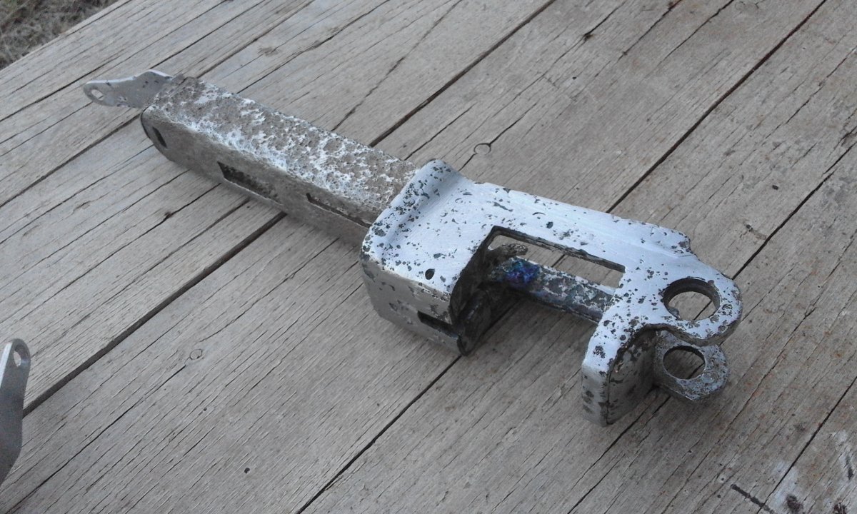

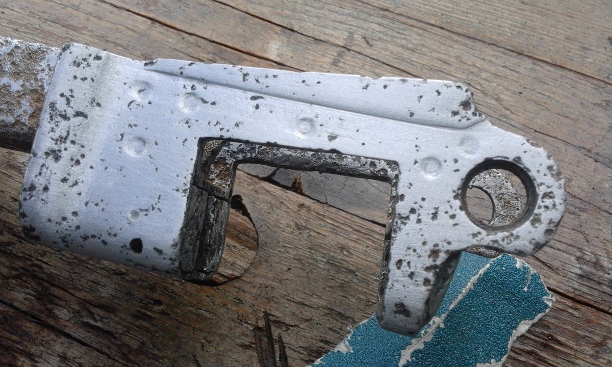

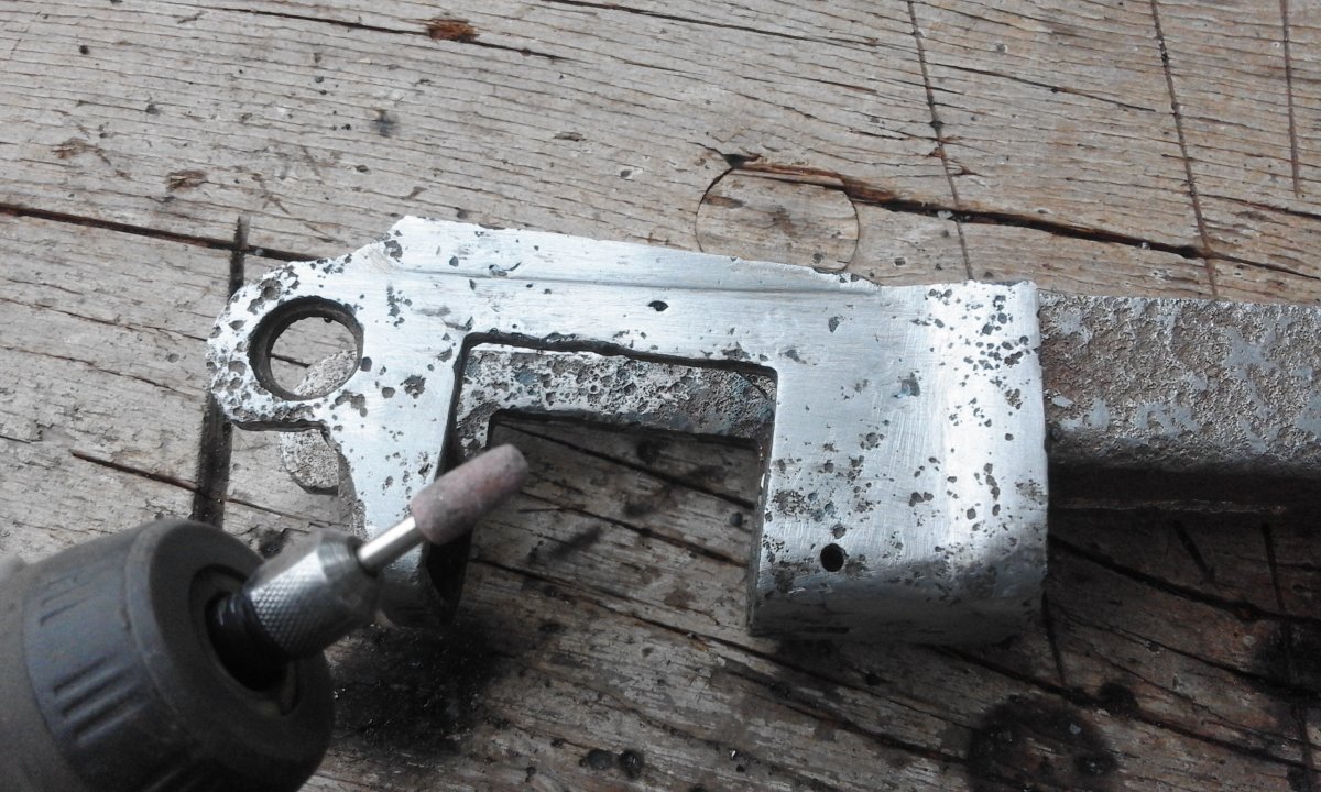

    Грубая шлифовка болгаркой, под грубое предание форм и последующую сварку.

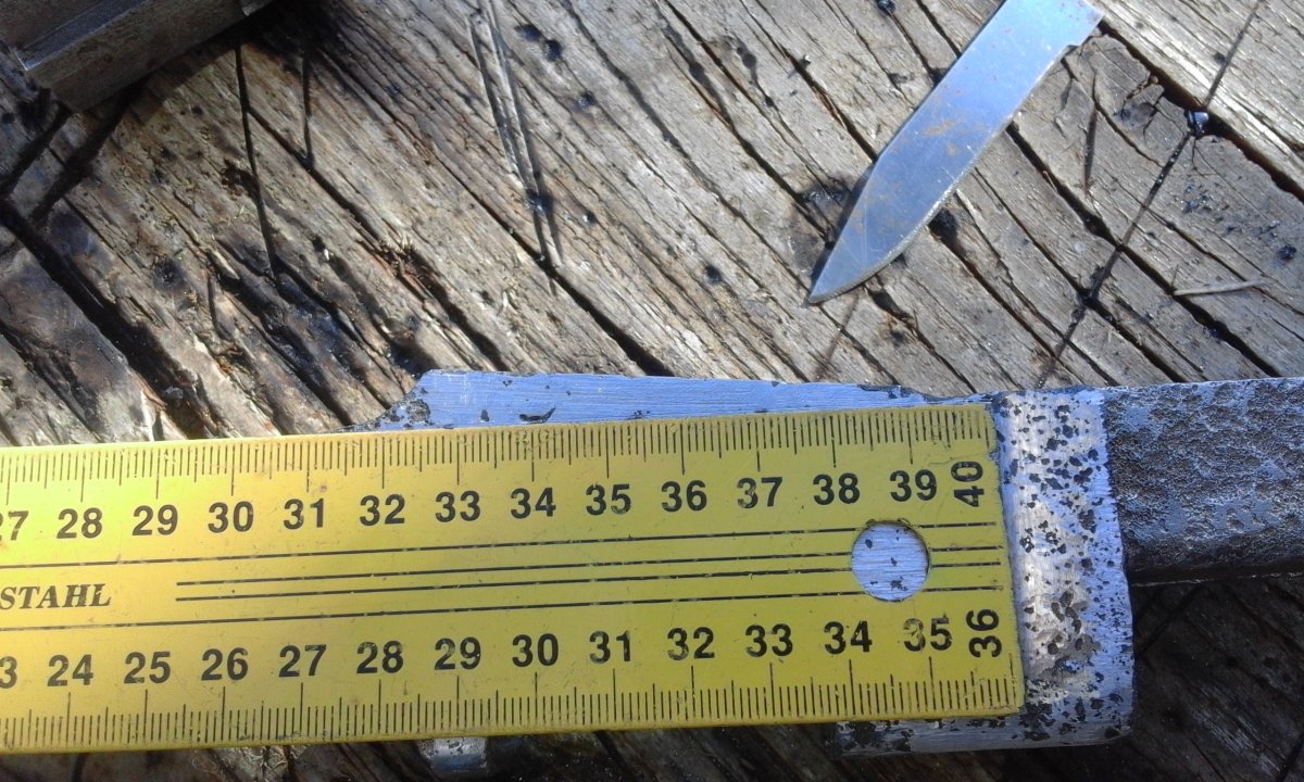

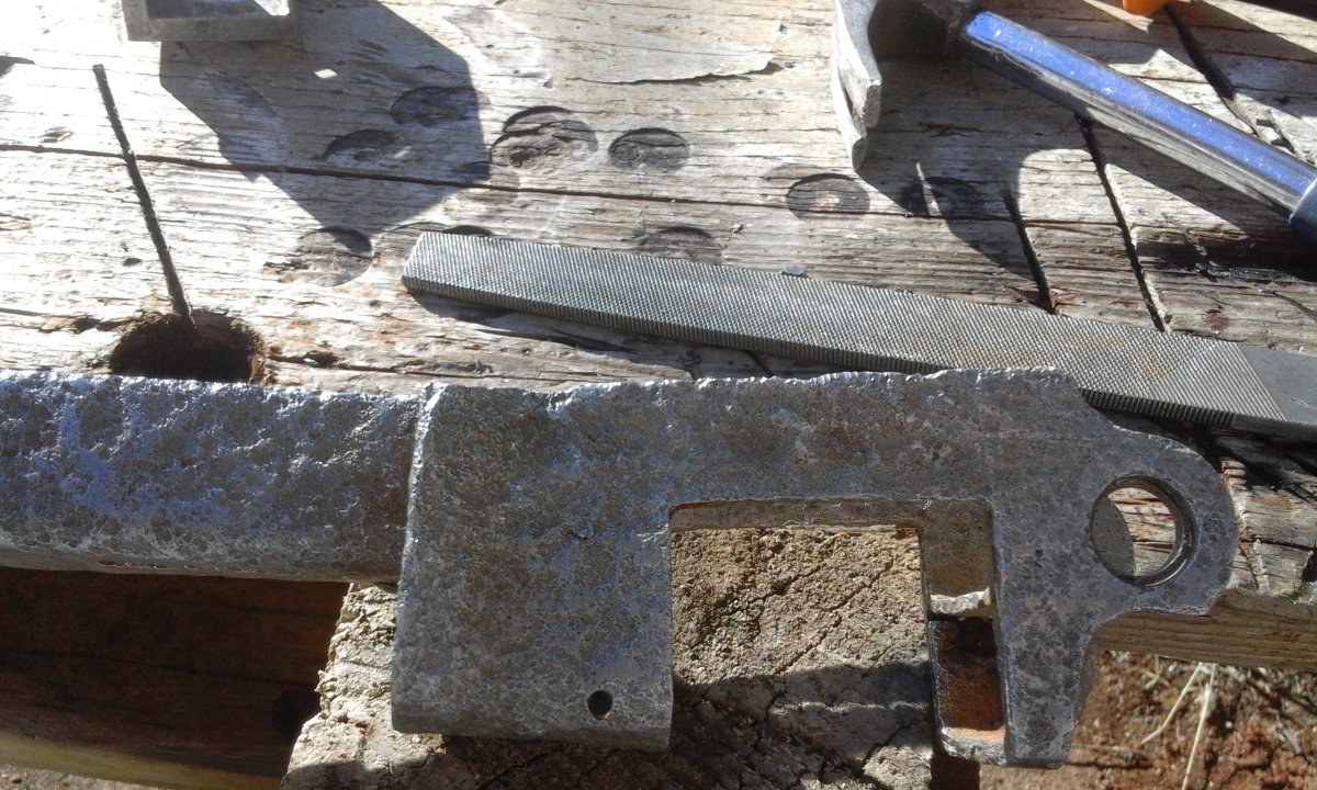

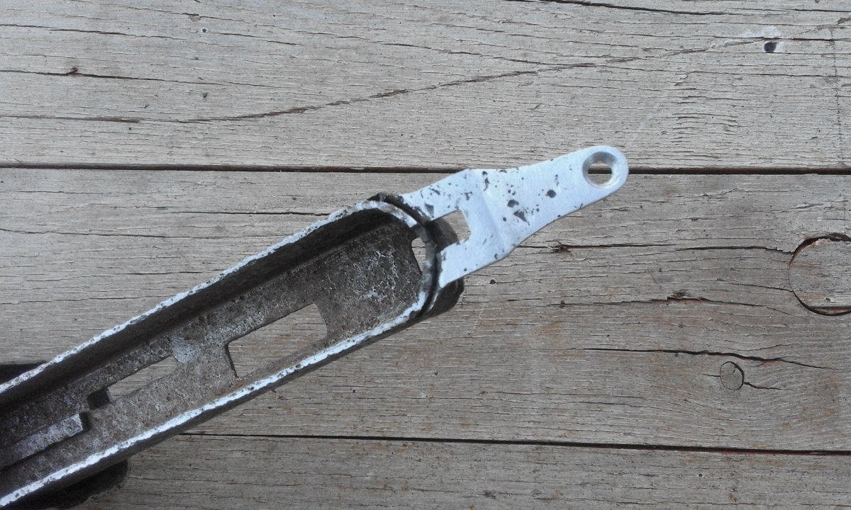

    Отметил линию ушей и отчертил хорошенько. Прошёлся дремелем и поправил напильником. С грубого линии готовы.

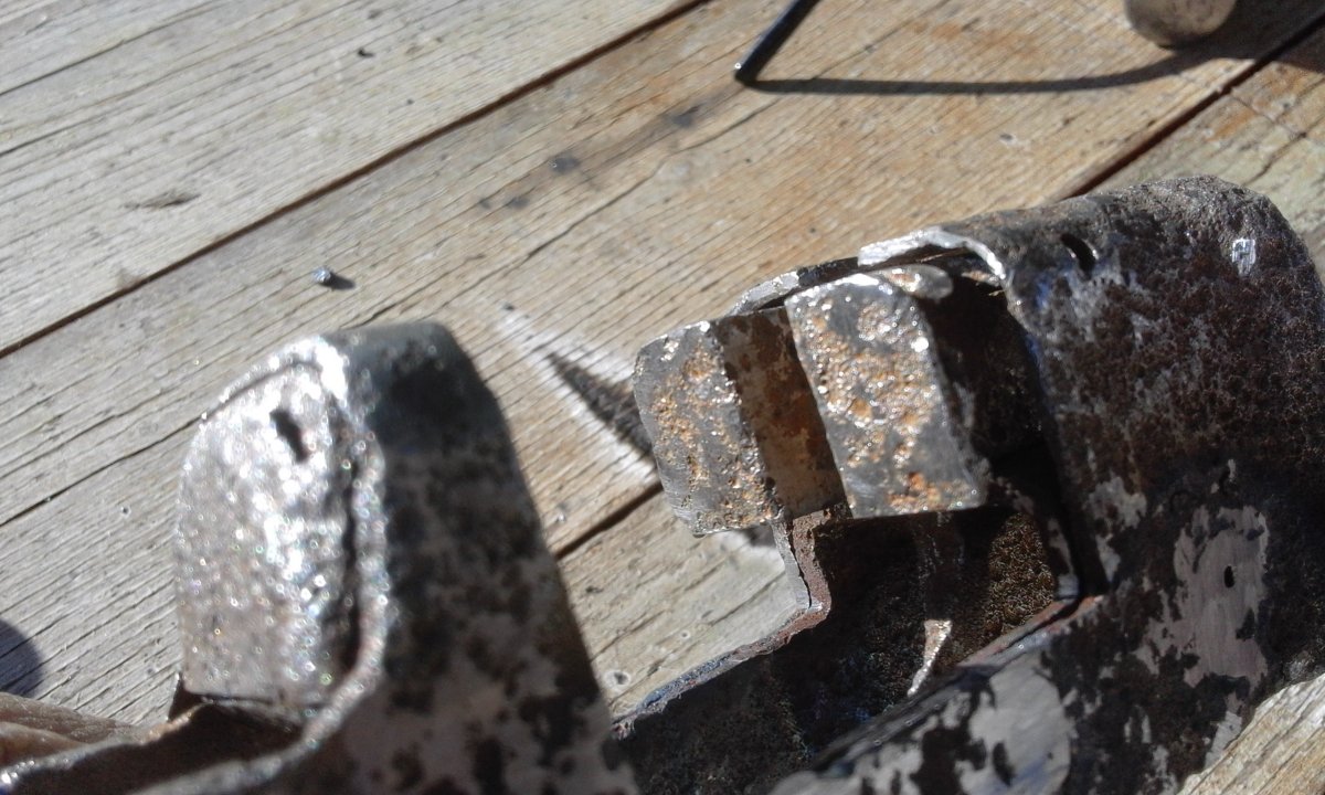

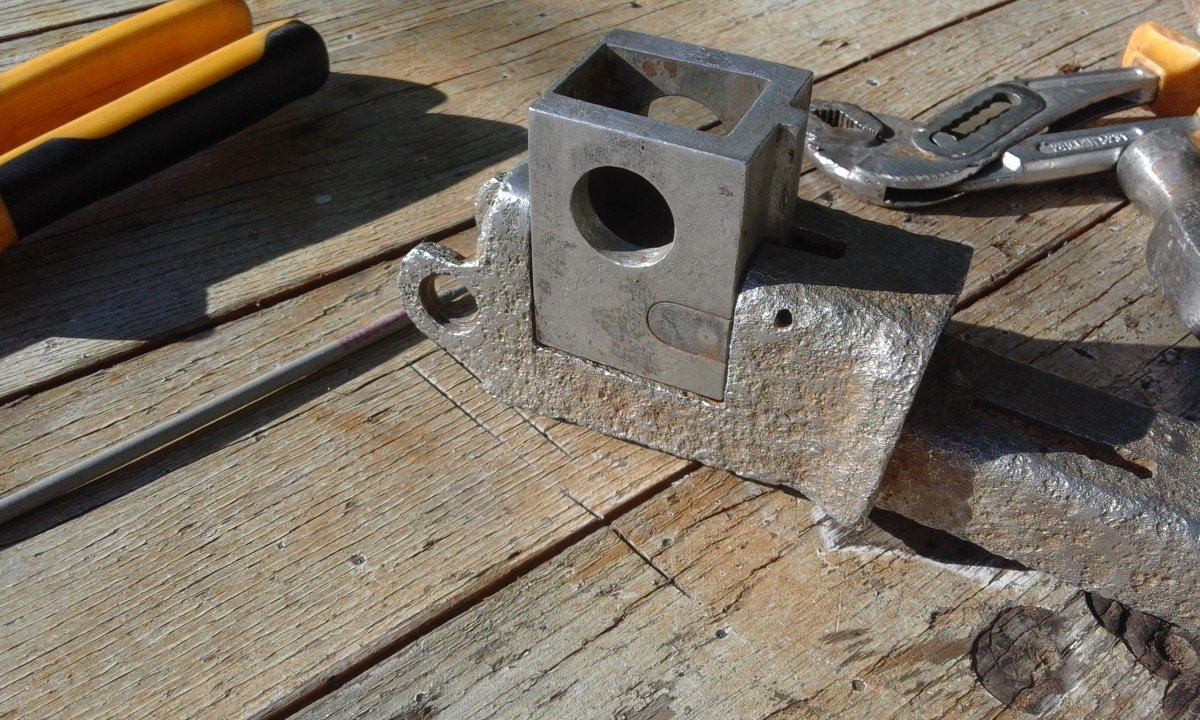

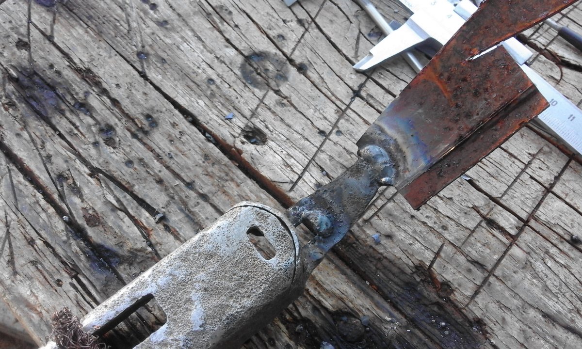

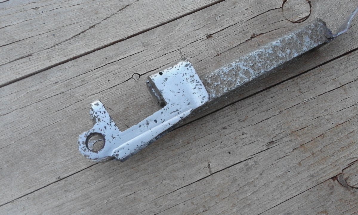

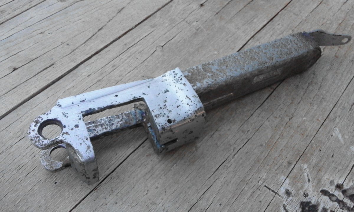

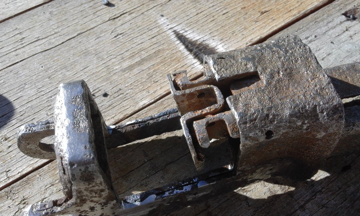

    Боковушки в сторону. Занялся отломаным креплением.
    Срезал сопли и приварил кусок пластины, с неё и сформую деталь нужной формы. За одно доварил чуть металла в месте закрывания рамы.

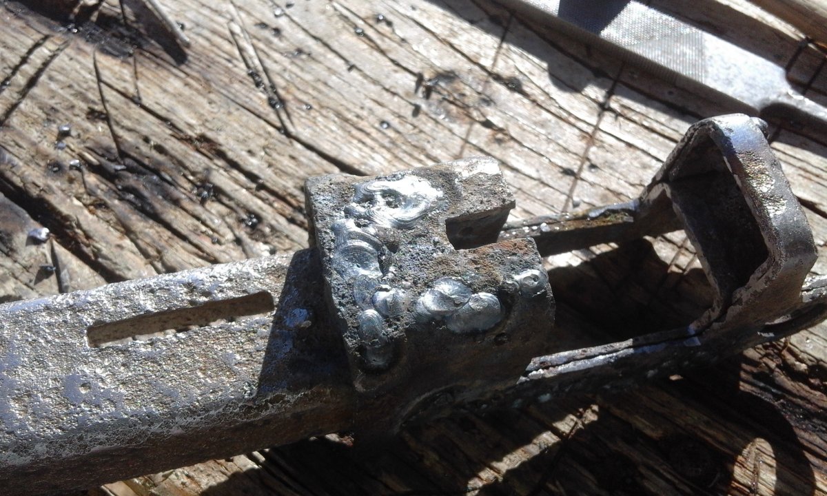

    7.582
    Україна.

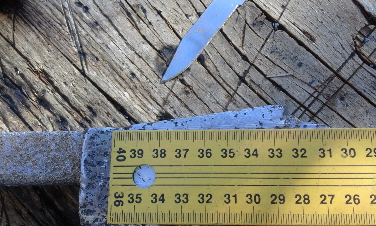

    И на глаз было заметно что не хватает ширины. Наложил очищеный електрод и по нему наварил металл с двух сторон. Варил основательно, лишнее удалил болгаркой и навёл формы.

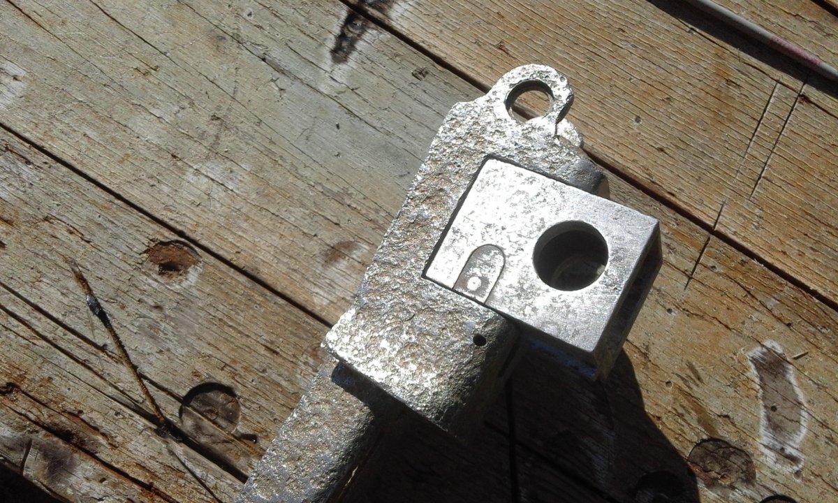

    Прошёлся пару раковин сварочником и очистил. Форма практически задана.
    Пока деталь выглядит как то так. Работу продолжу в ближайшее свободное время.

    В нескольких местах нанёс есчё сварки и естественно лишнее потом шлифанул.
    Jawist, ГеннадийВ, БЛК та ще 1-му подобається це.

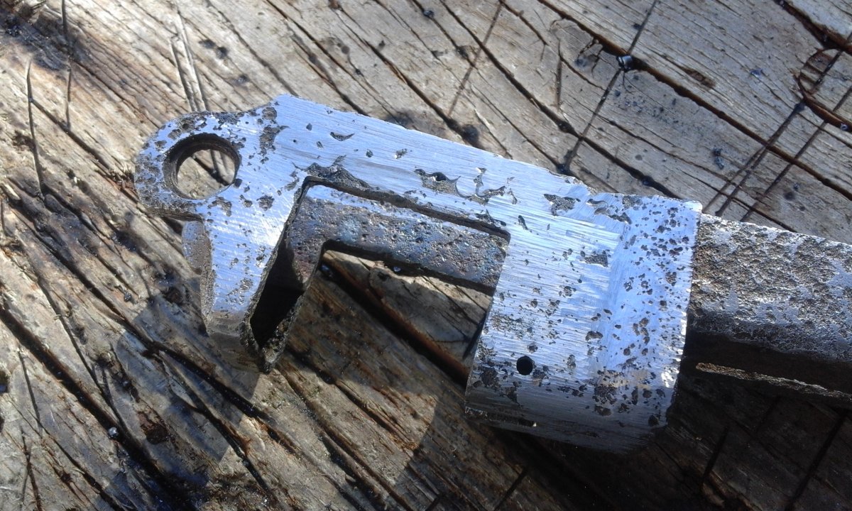

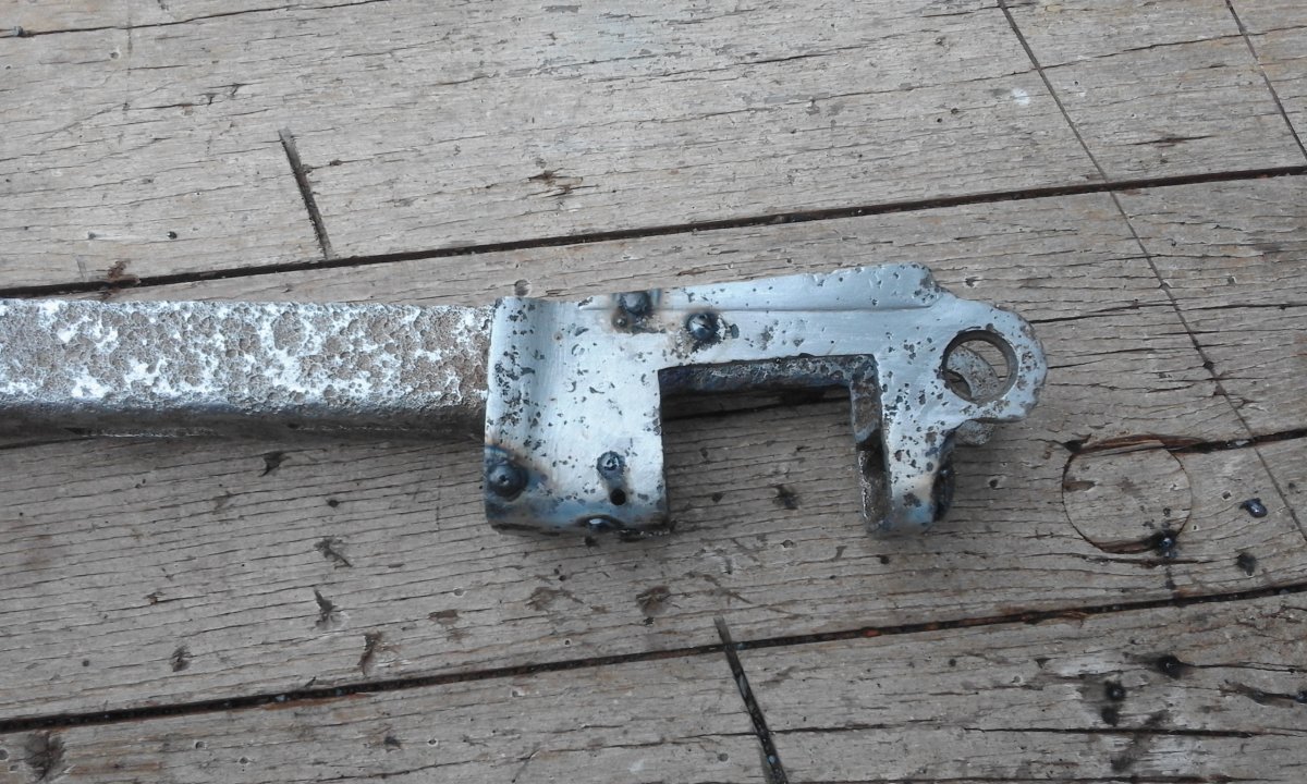

    Україна.

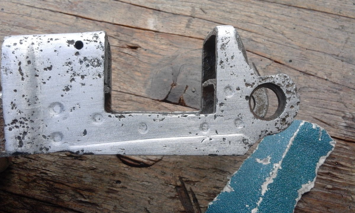

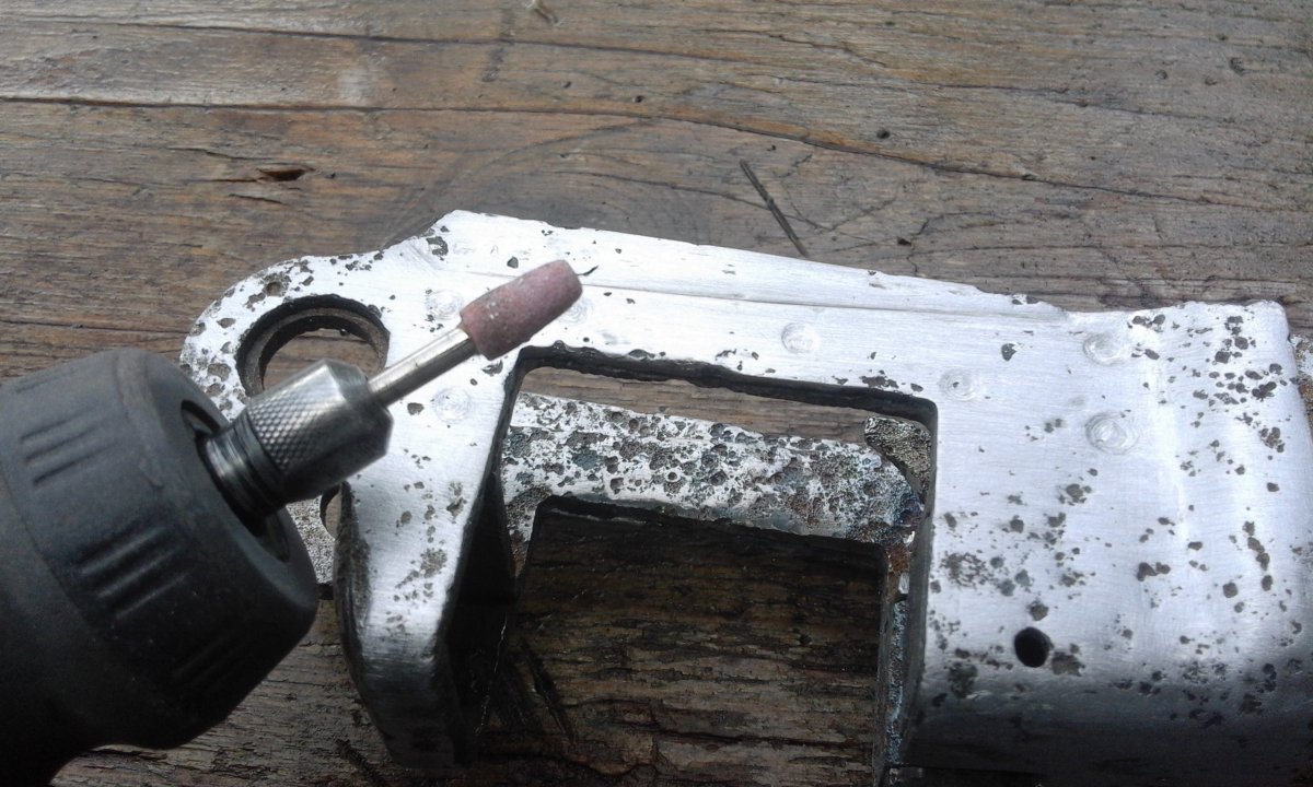

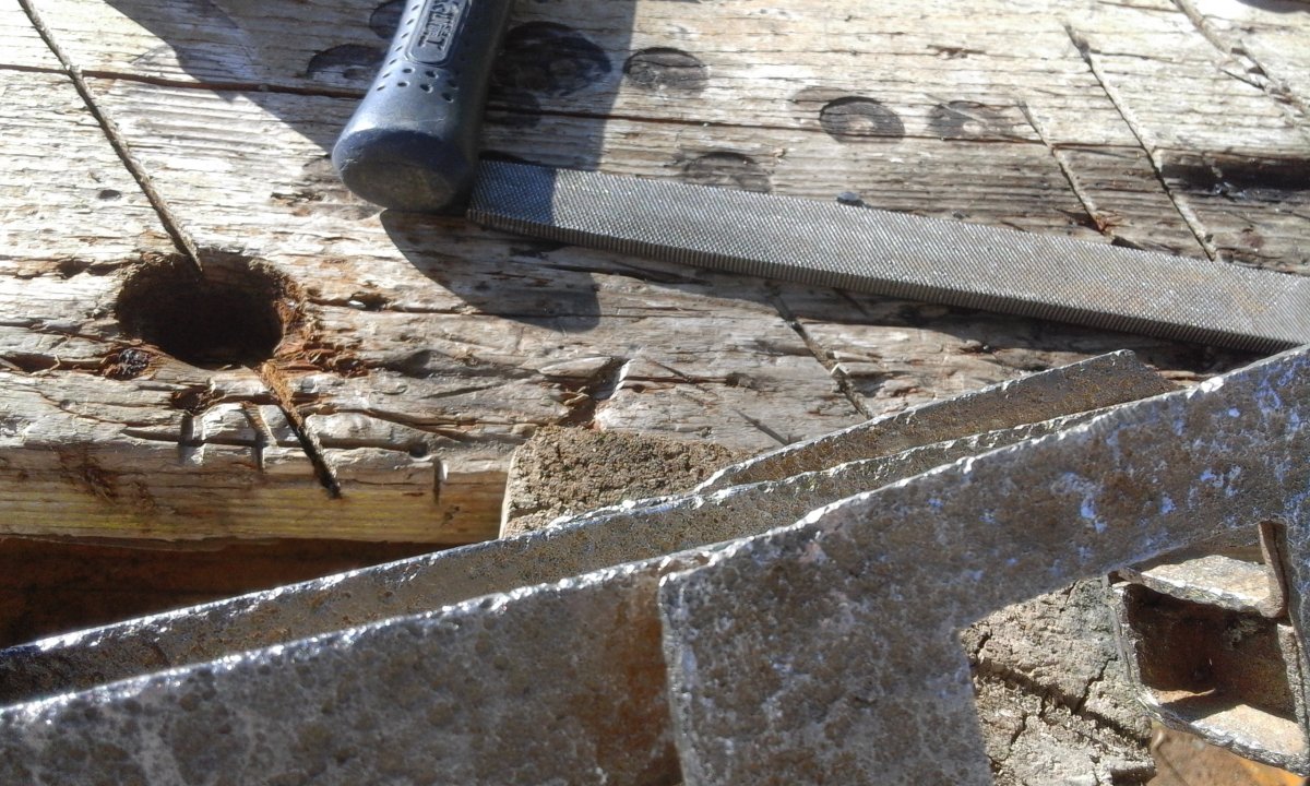

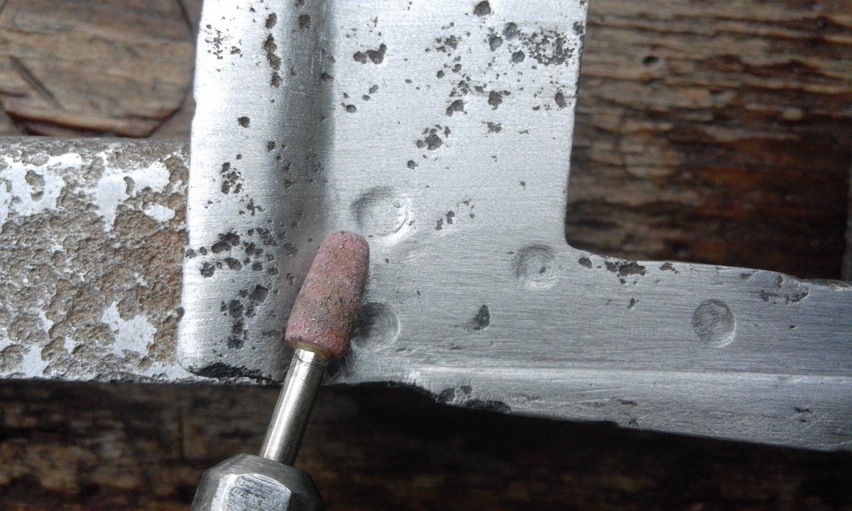

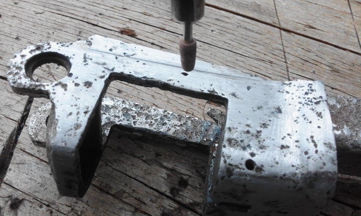

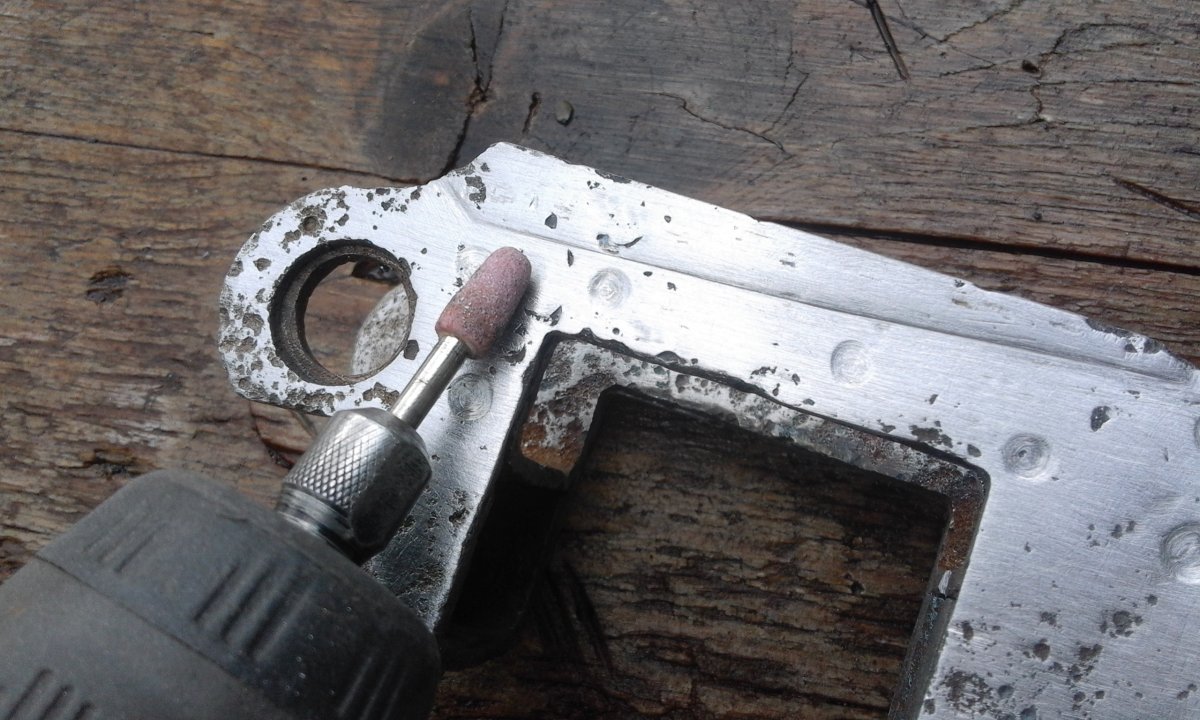

    После грубой шлифовки нанёс следы от точечной сварки, торцом шлифовального камня дремеля. В основном такие точки припали на самые изьяны на раме. Под такую работу идеальная шлифовка не нужна, так как потом есчё придётся чуток поработать дремелем.
  15. 663
    663 ✠ Moderator
    17
    7.582

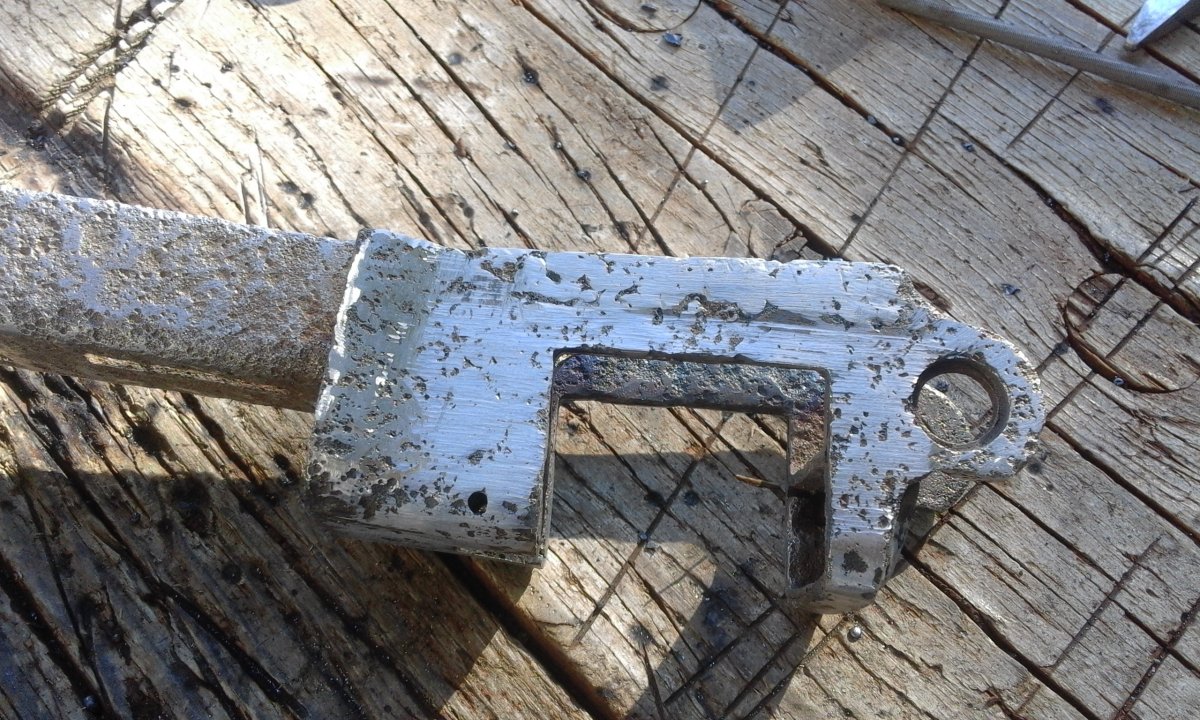

    Україна.

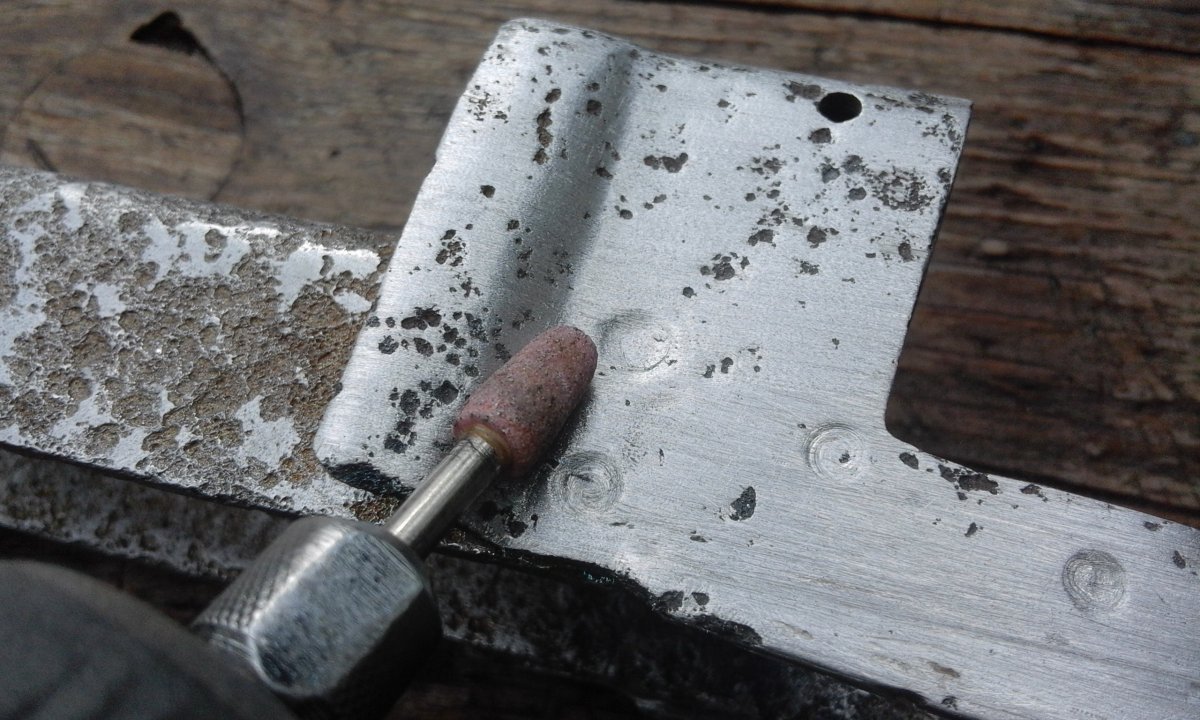

    Насадкой шлифовочной, округлённой стороной, прошёлся по всем плоскостям. Таким образом нанося мелкую шагрень на плоскость и снимая все не естественные следы восстановления. Проходил сантиметр за сантиметром снимая всё как мне казалось лишнее для глаза.
  16. 663
    663 ✠ Moderator
    17
    7.582
    Україна.
    Слегка прошёлся грубой наждачкой. В таких случаях не использую мелкую наждачку, так как получается слишком большой контраст между раковинами и проваренной поверхностью.

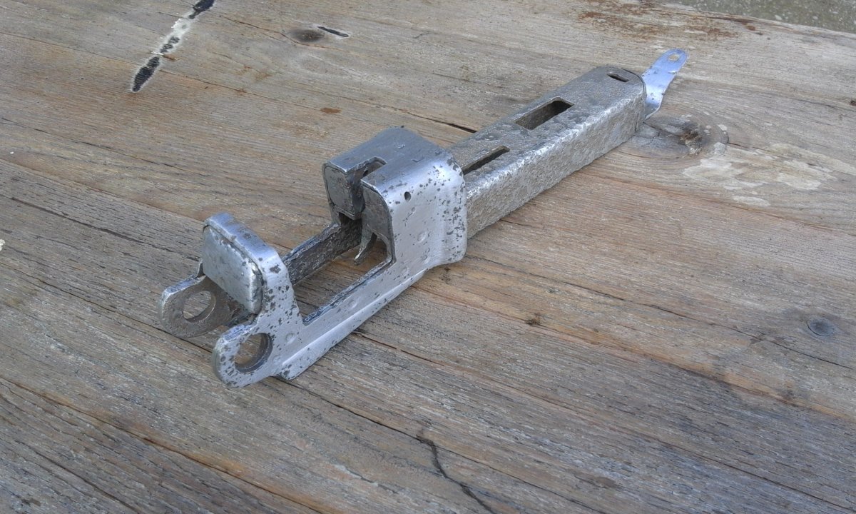

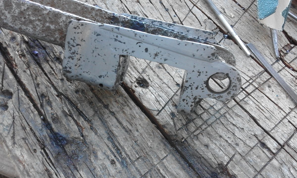

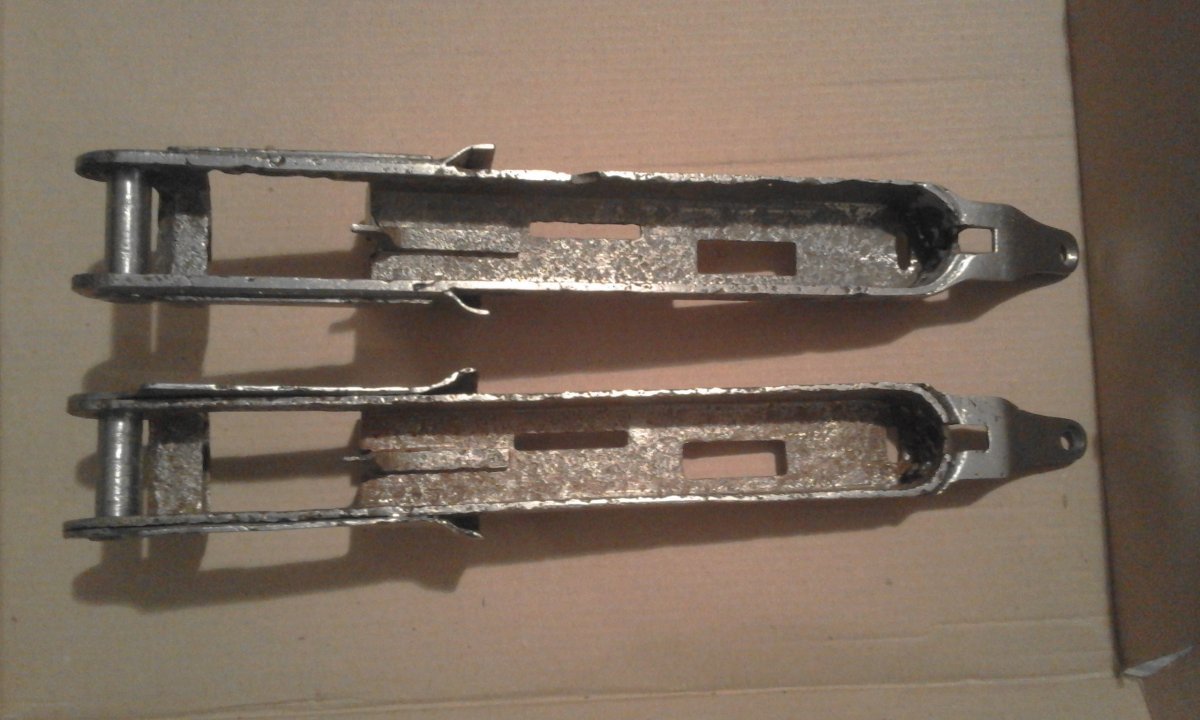

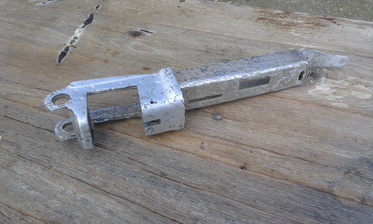

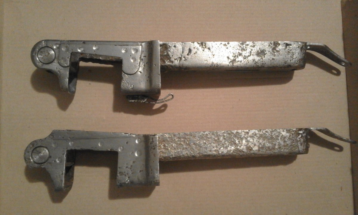

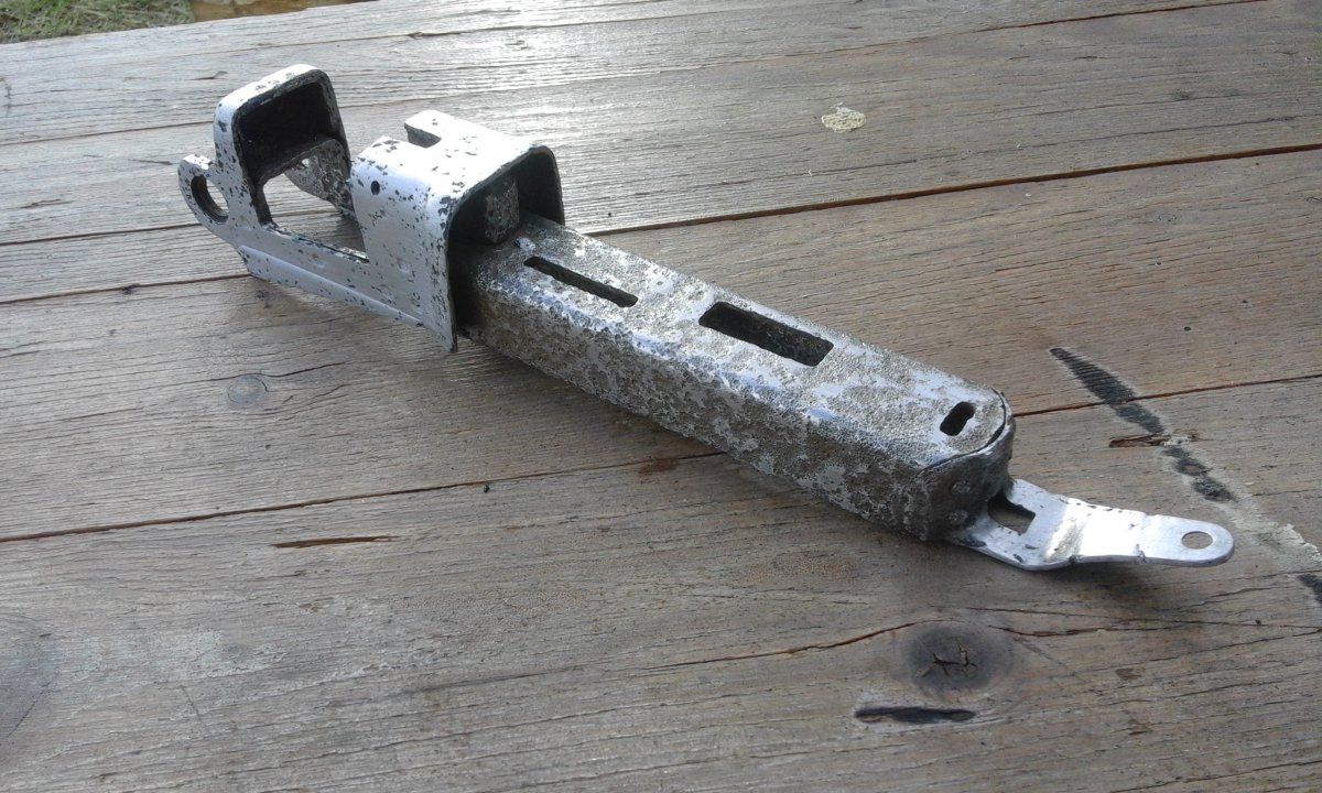

    На данный момент получилась такая вот рама.
    Впереди купание в уксусе на сутки, чисто удалить всю оставшуюся ржавчину в раковинках.
    Перед сварочными работами предпочитаю металл чистить хорошо, не подноль конечно но чтоб был чистый металл. Так сварка работает отлично.

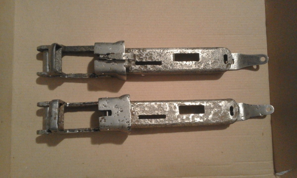

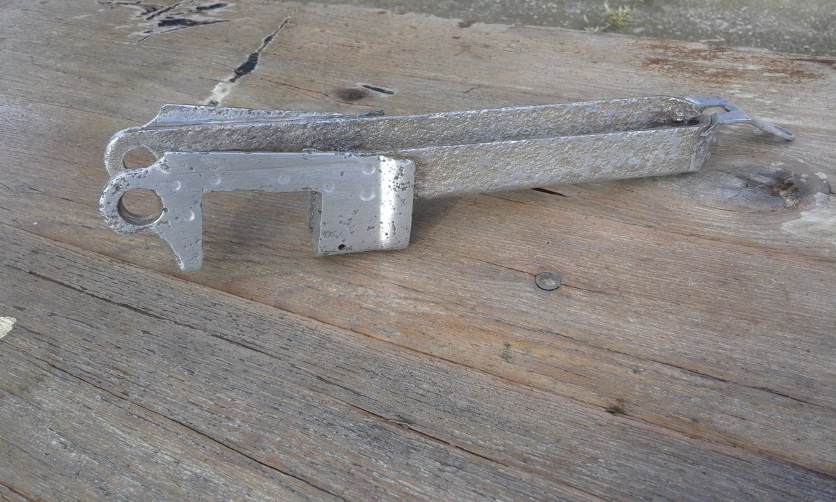

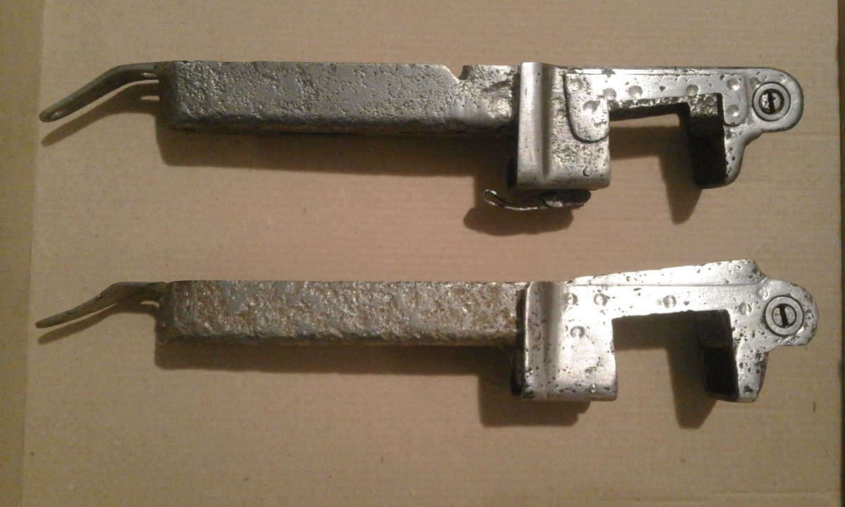

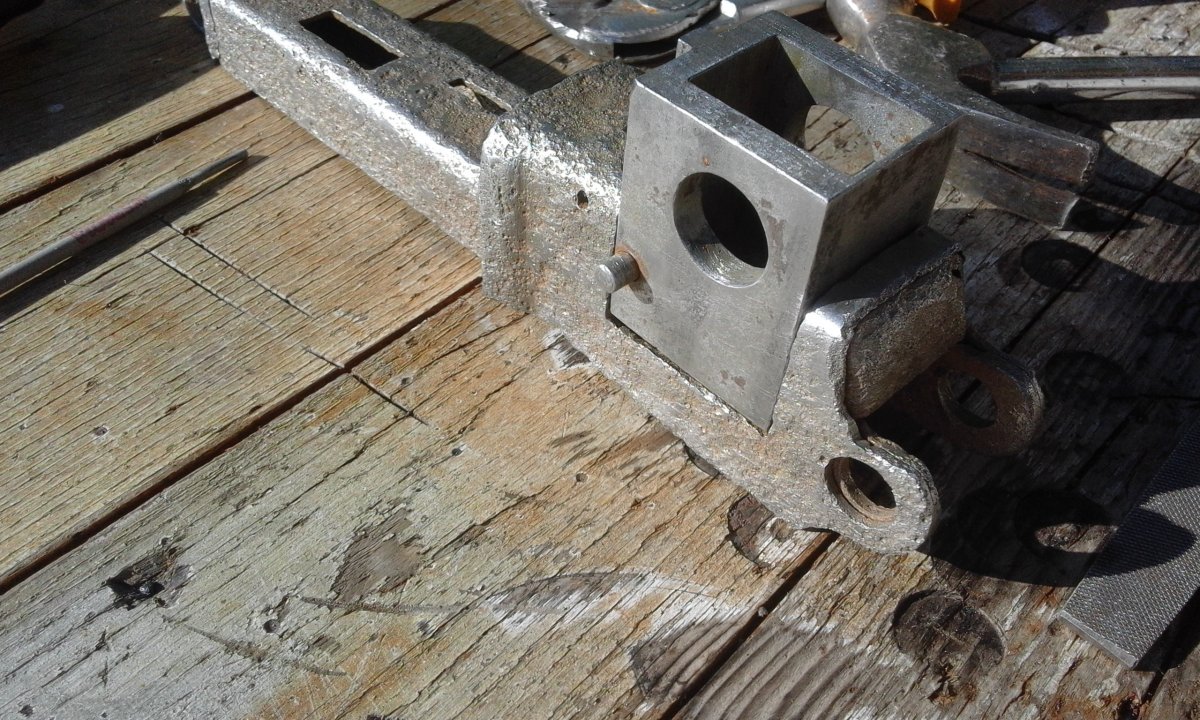

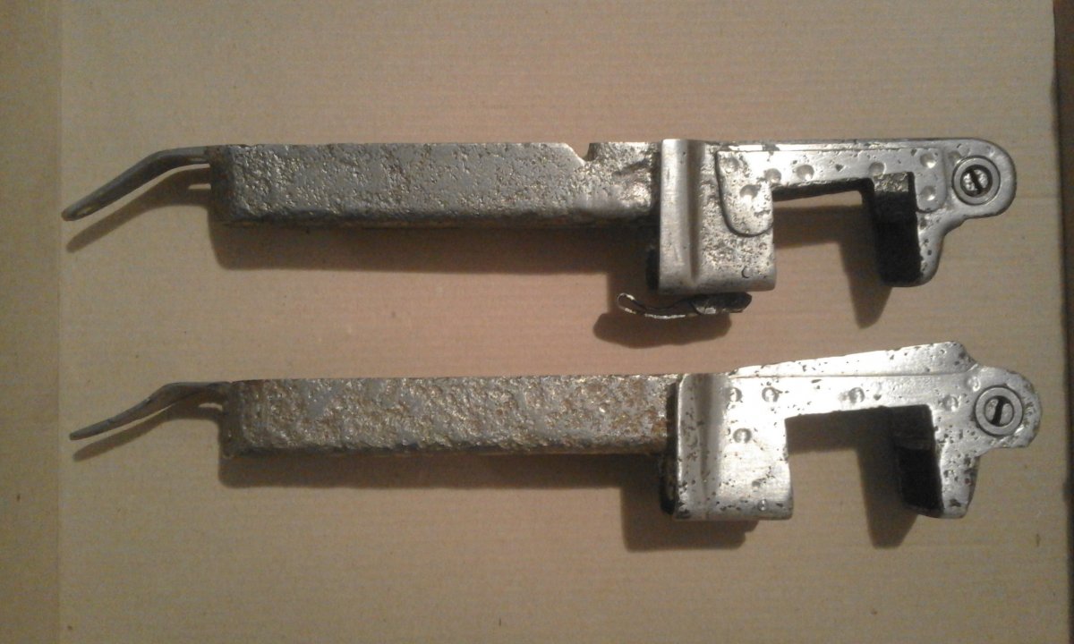

    Общий вид двух рам.
    Как писал выше, под ноль выводить не собирался, не благодарный труд. Тем более весь ММГ делать под ноль.
    Jawist, ГеннадийВ, walterscot та 5 іншим подобається це.

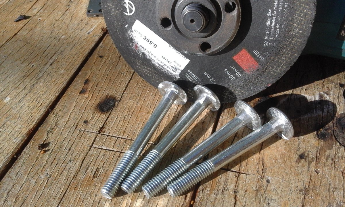

  19. 663
    663 ✠ Moderator
    17
    7.582
    Україна.

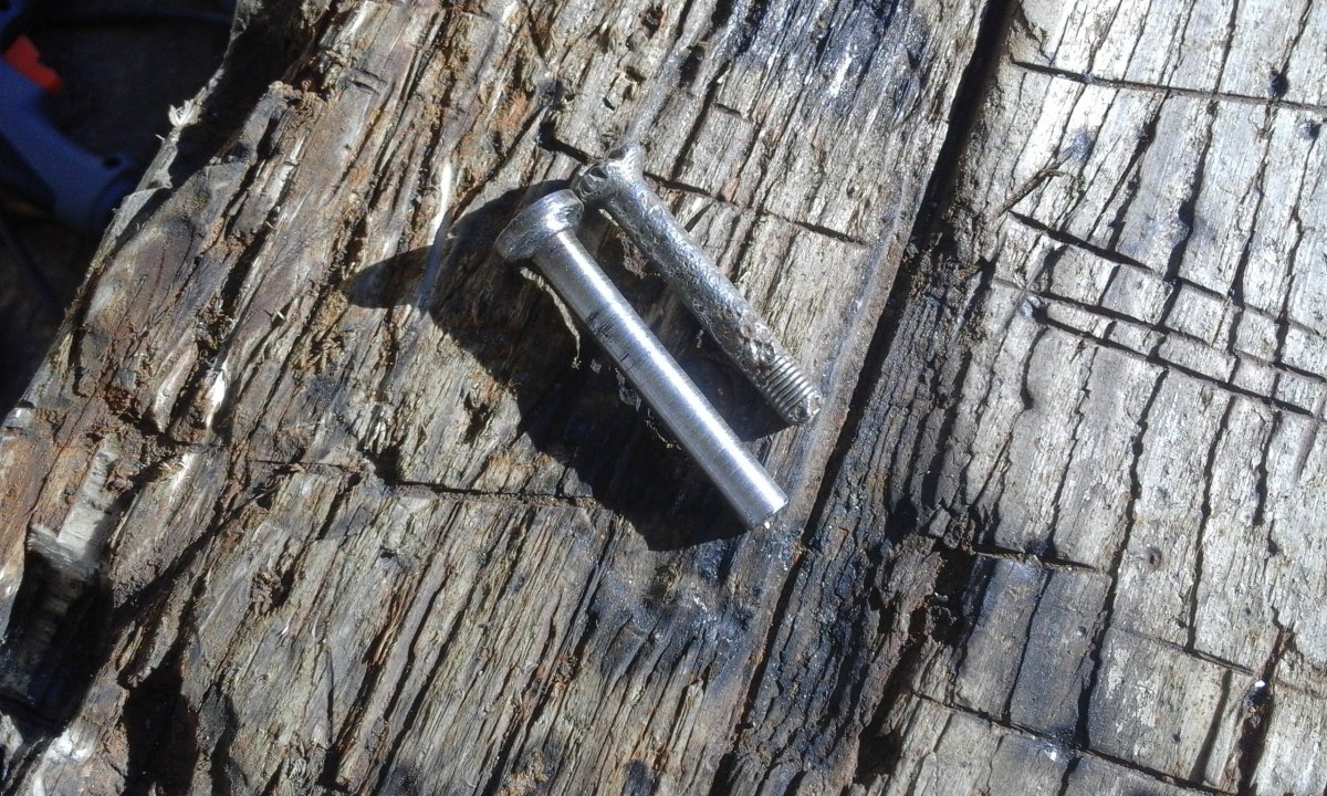

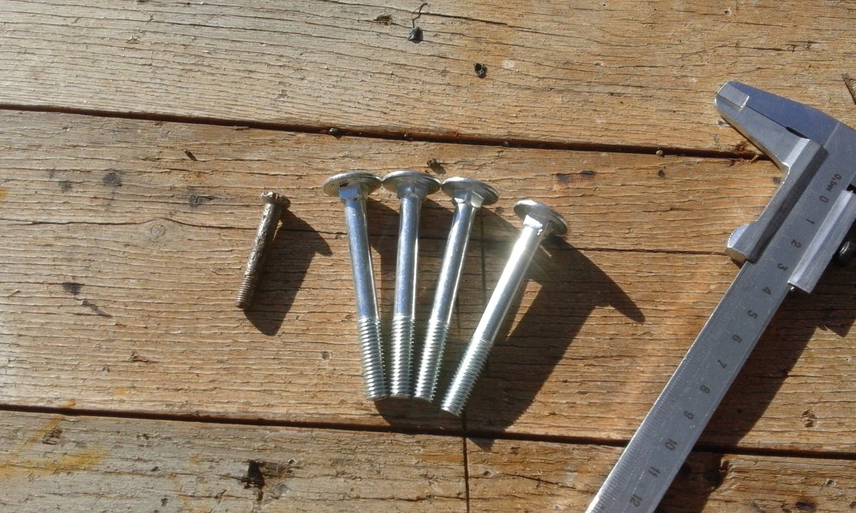

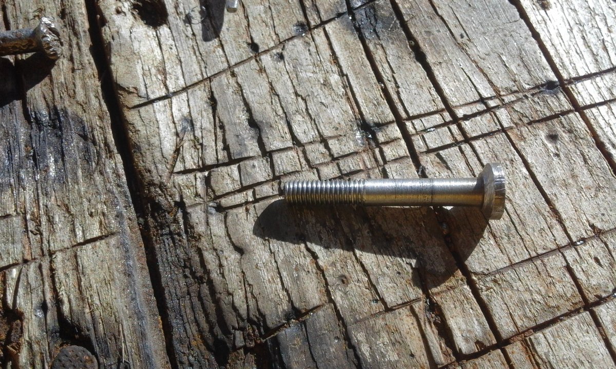

    На одном из макетов ушла резьба на совсем и какой то мастер перерезал резьбу. Тепреь под неё делаю болт. Исходник мебельный болт ....(болт делается один, остальные исходники предназначены на другие цели)
    Jawist, ГеннадийВ, RIHARD 77 та ще 1-му подобається це.
  20. 663
    663 ✠ Moderator
    17
    7.582
    Україна.
    Первым делом болгаркой снял грани под шляпкой.
    Jawist, RIHARD 77 та БЛК подобається це.

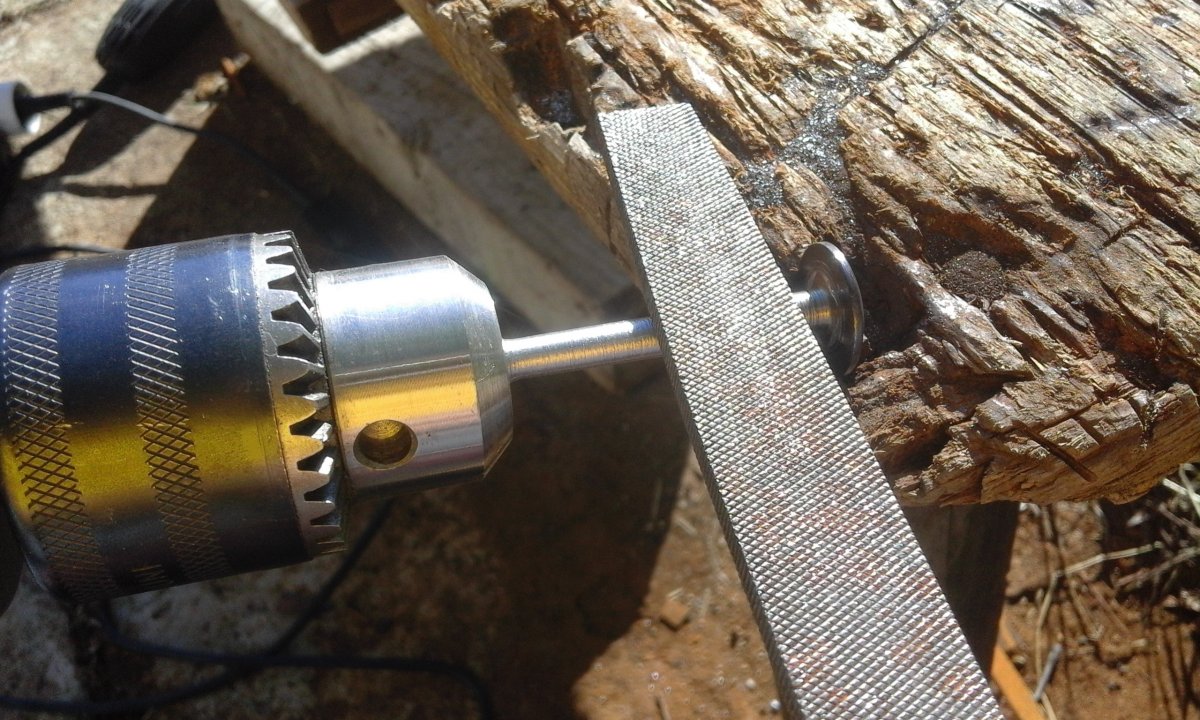

  21. 663
    663 ✠ Moderator
    17
    7.582

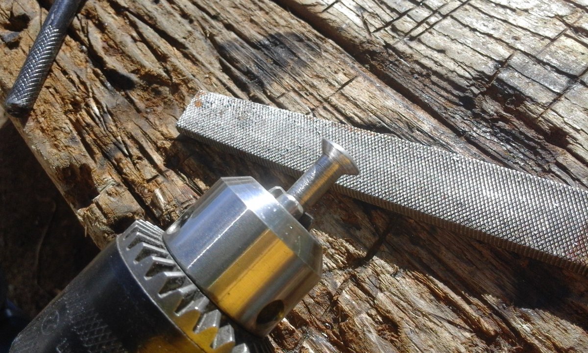

    Україна.

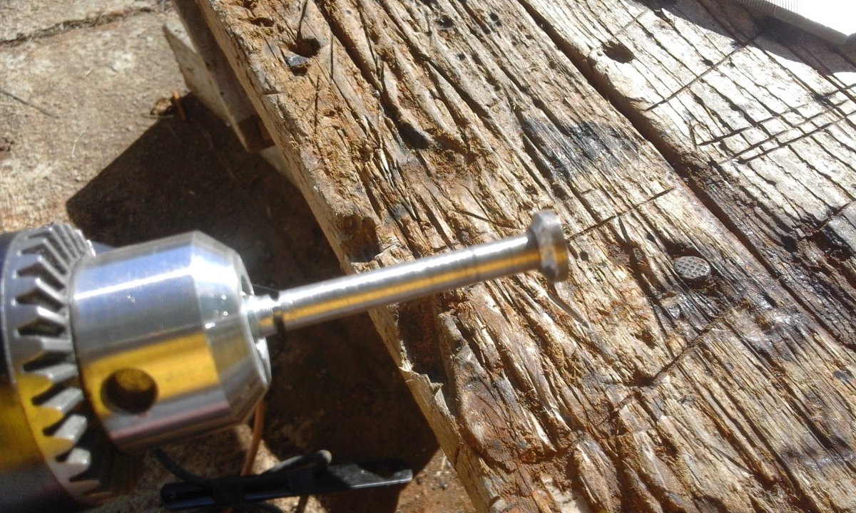

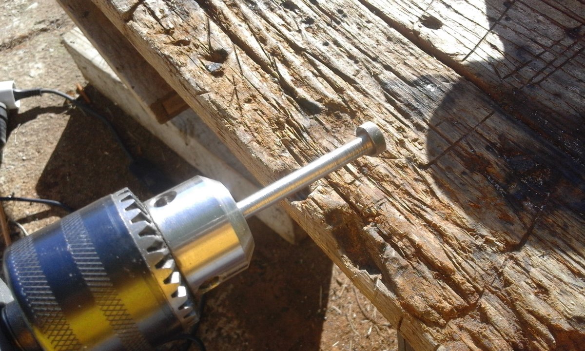

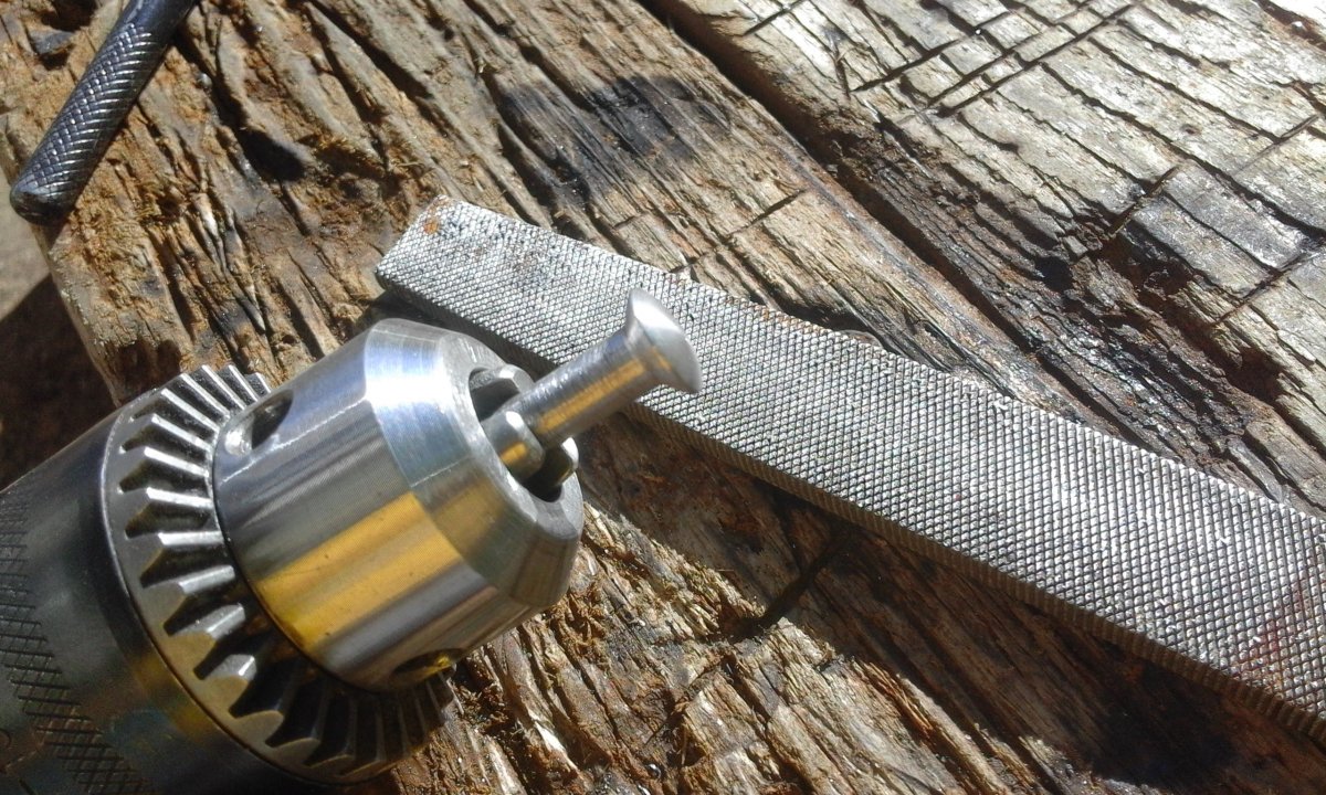

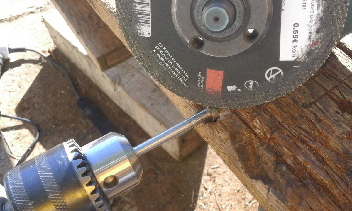

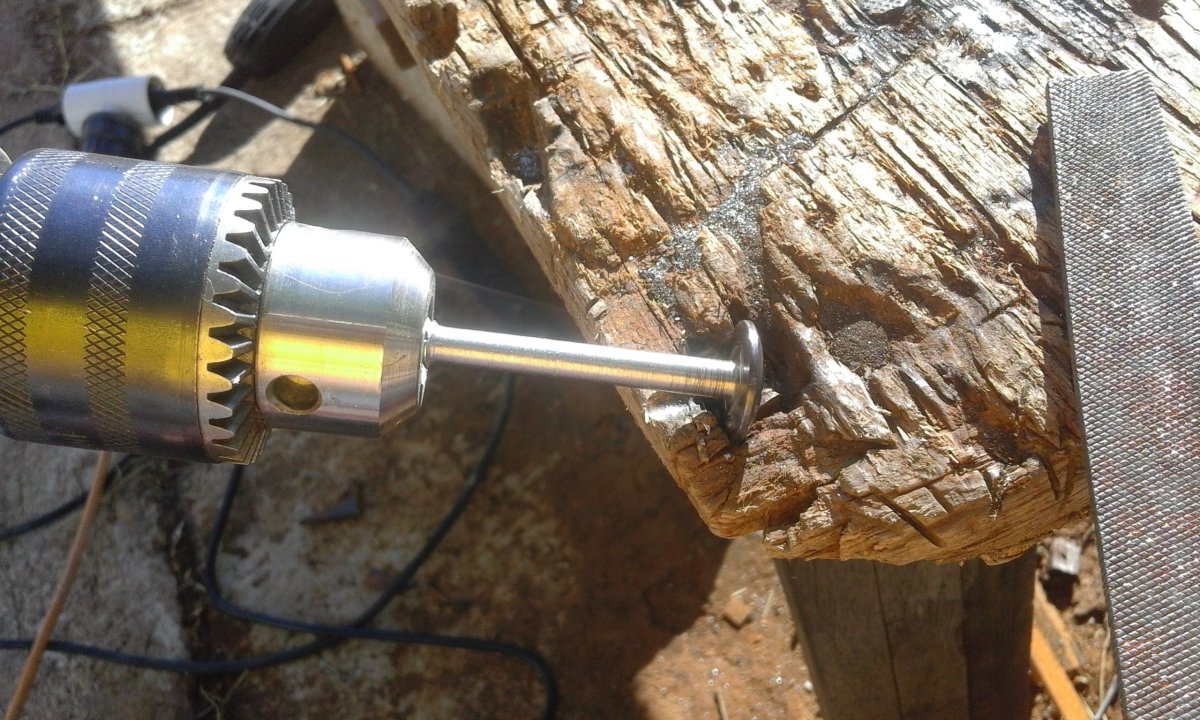

    Проточил напильником на дрели уперев шляпку на скамейку.

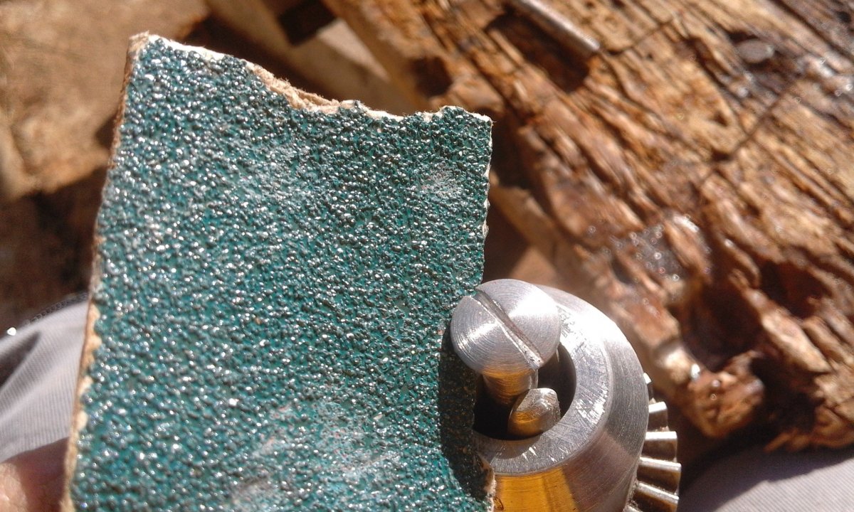

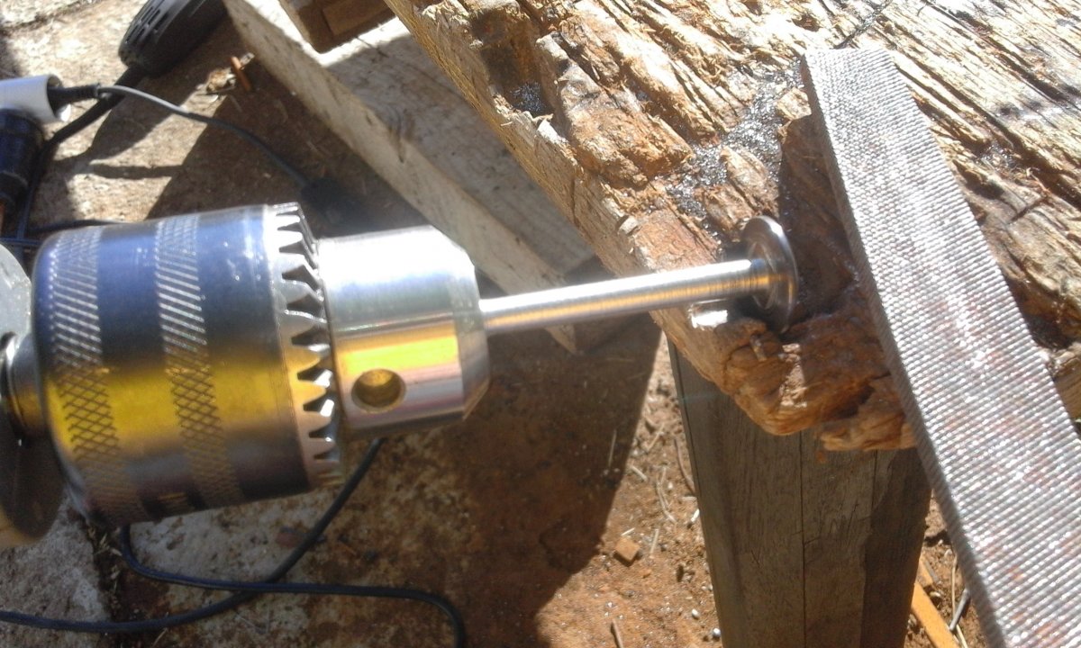

  22. 663
    663 ✠ Moderator
    17
    7.582
    Україна.

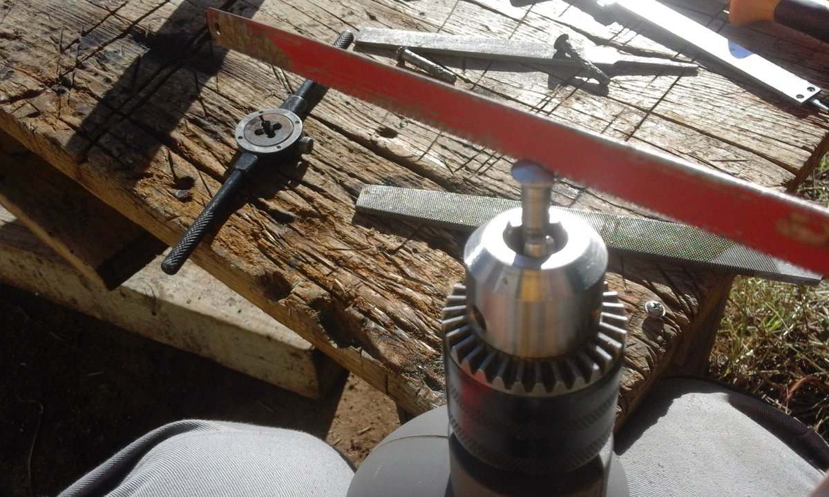

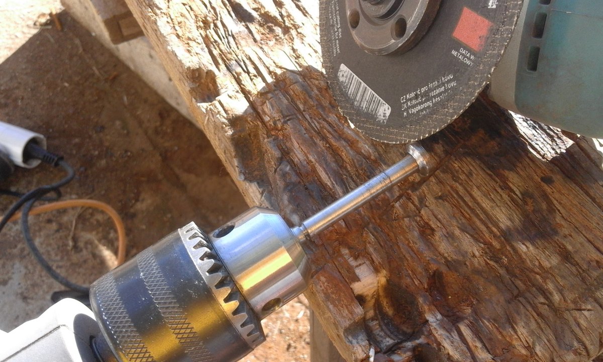

    На выше средних оборотов дрели шлифанул болгаркой шляпку в диаметр, с небольшим запасом. Снял внутреннюю кромку шляпки напильником . При шлифовке дрелью и болгаркой следует проверять результат. При плохой затяжке в патроне заготовки может получится овал.
    Jawist, ГеннадийВ, kantslend та 2 іншим подобається це.
  23. 663
    663 ✠ Moderator
    17
    7.582
    Україна.

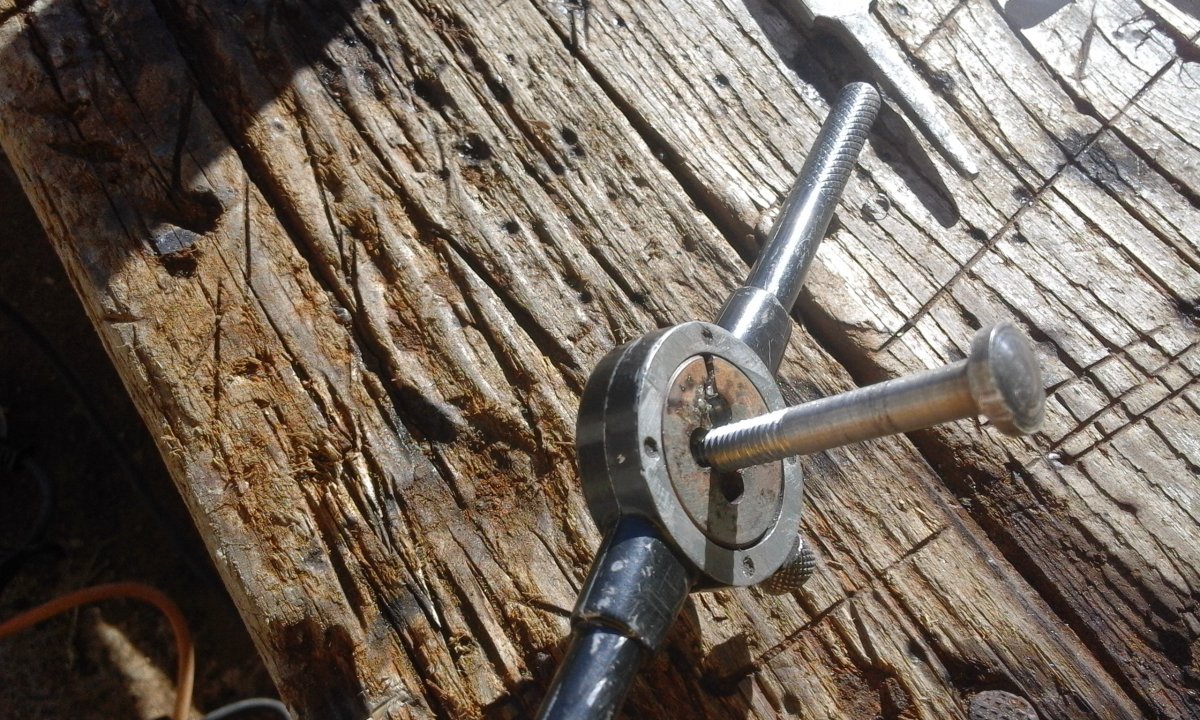

    Нарезал резьбу, уже под существующую ответку.
  24. 663
    663 ✠ Moderator
    17
    7.582
    Україна.
    Сформировал шляпку болта, проточив напильником на средних оборотах дрели.
  25. 663
    663 ✠ Moderator
    17
    7.582

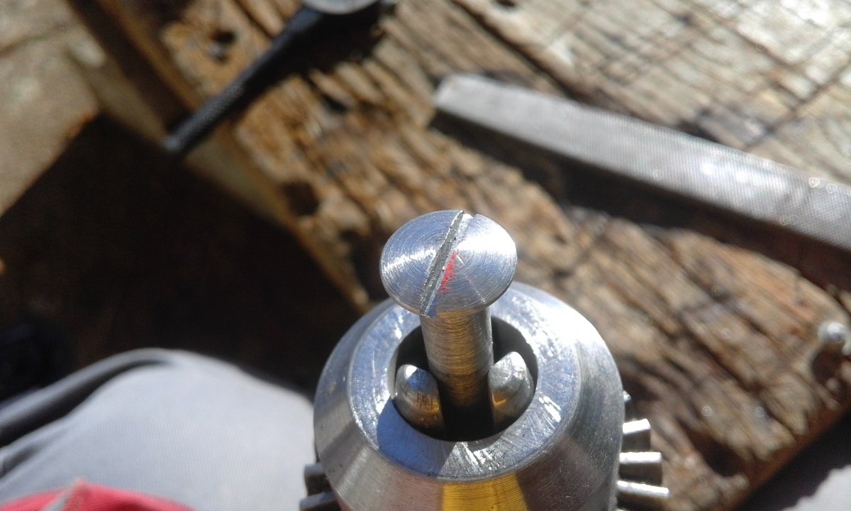

    Україна.
    Ножовочным полотном по металлу сделал шлиц под отвёртку. Болт зажал в патрон дрели вместо тисков.

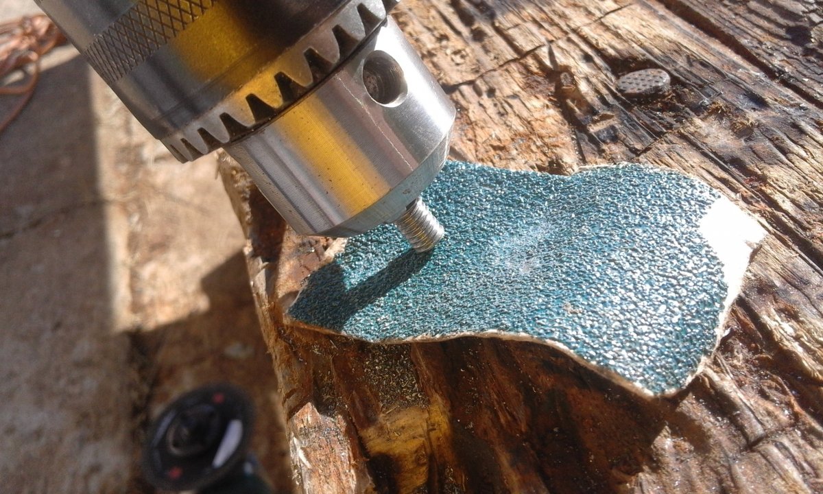

    Зажав в дрель заготовку прошлифовал каждую сторону.
