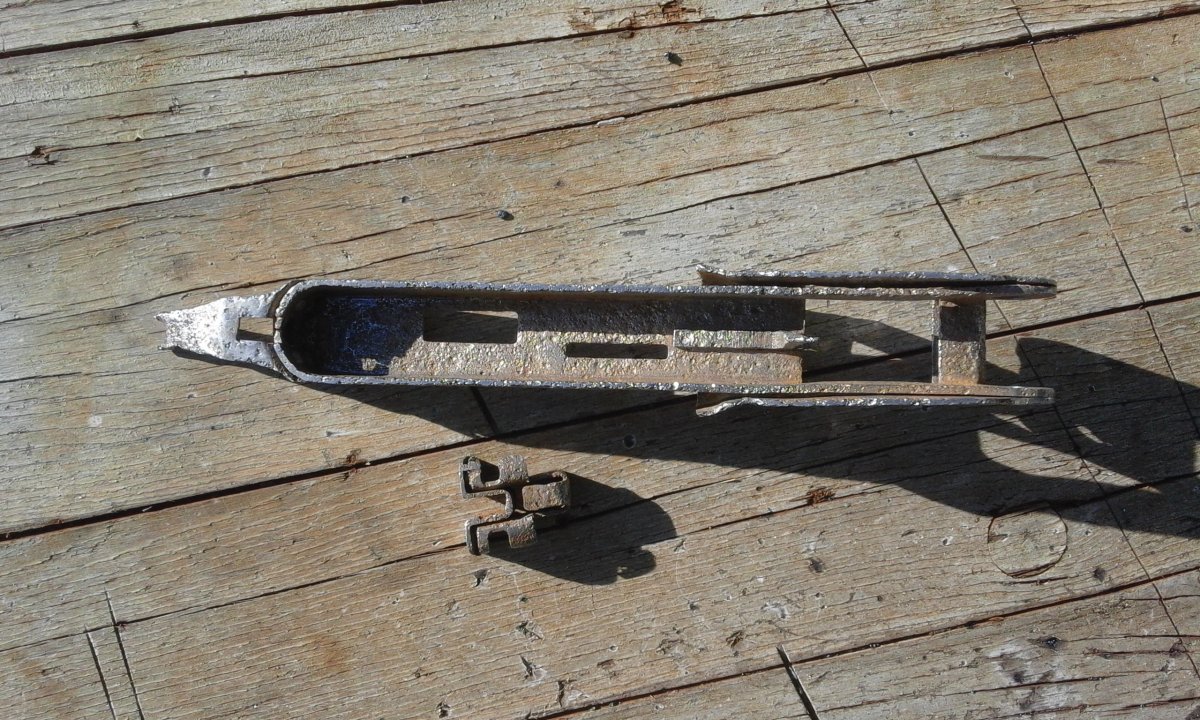

    Приветствую. Скажу честно, я бы такую раму выкинул, даже не стал бы и заморачиваться. Но чувствую , ты её оживишь. С ув.
    RIHARD 77 та 663 подобається це.

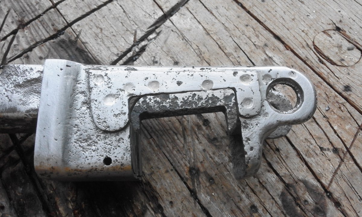

    Верью тебе, но я её оживлю. А как иначе. Просто апарат с такой рамой мне попался давненько, для разнообразия. Вещь потерпевшая от времени и побывавшая в боях. Люблю такие вещи.
    ГеннадийВ, RIHARD 77 та БЛК подобається це.

    По наружи ещё поправимо, но внутри сильно поедено, выводить будет тяжко. С ув.

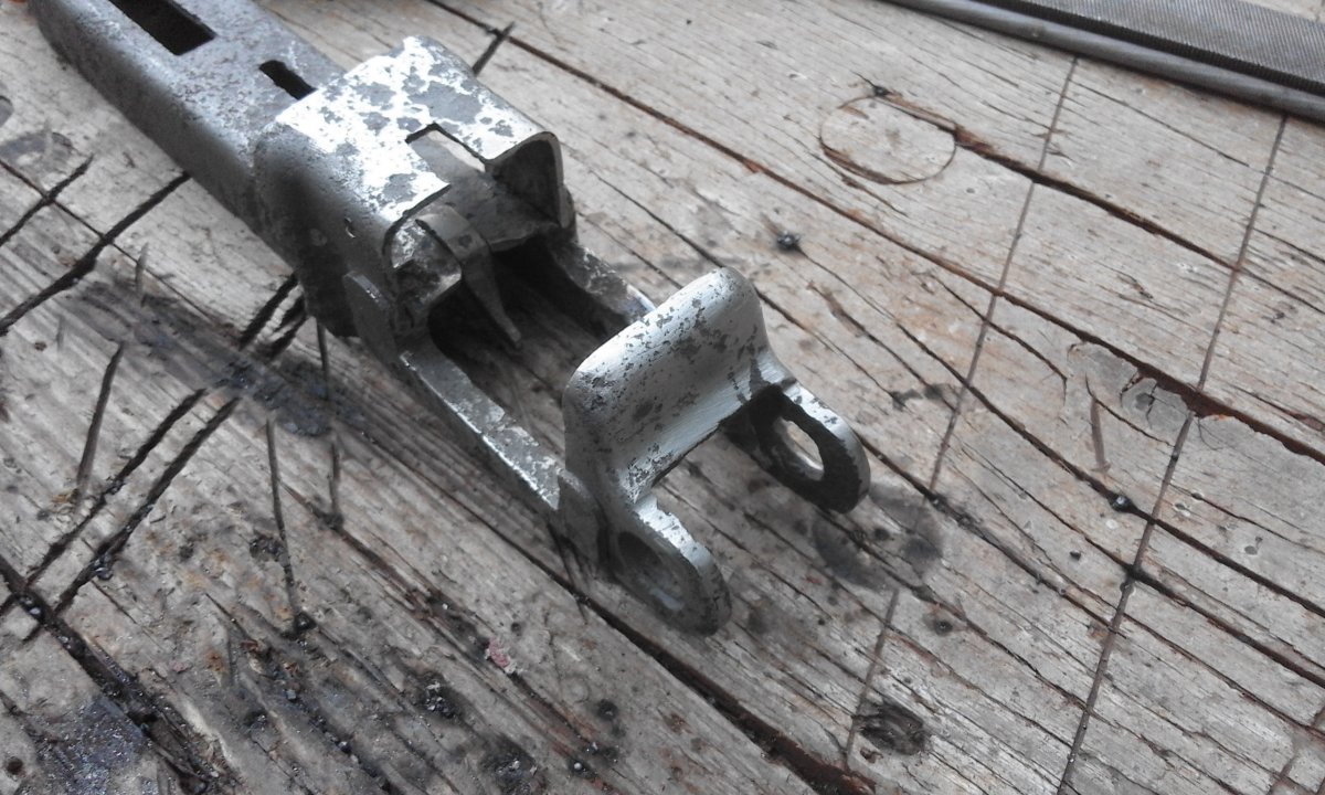

    Україна.

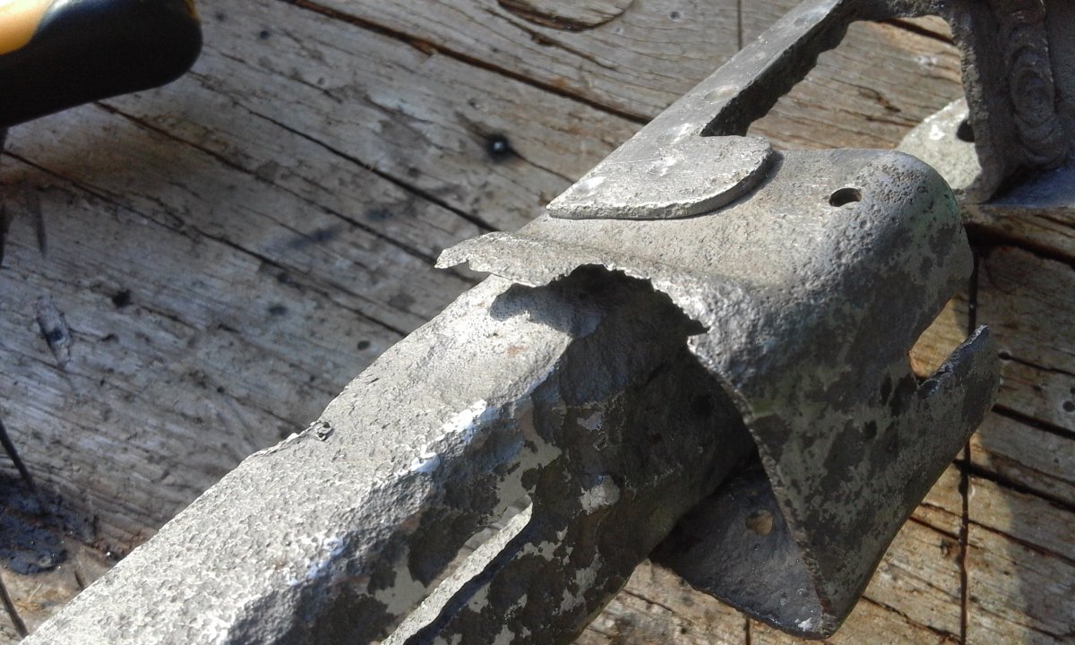

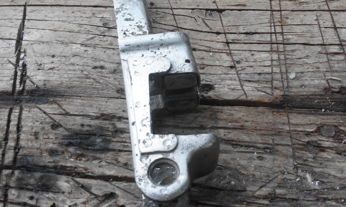

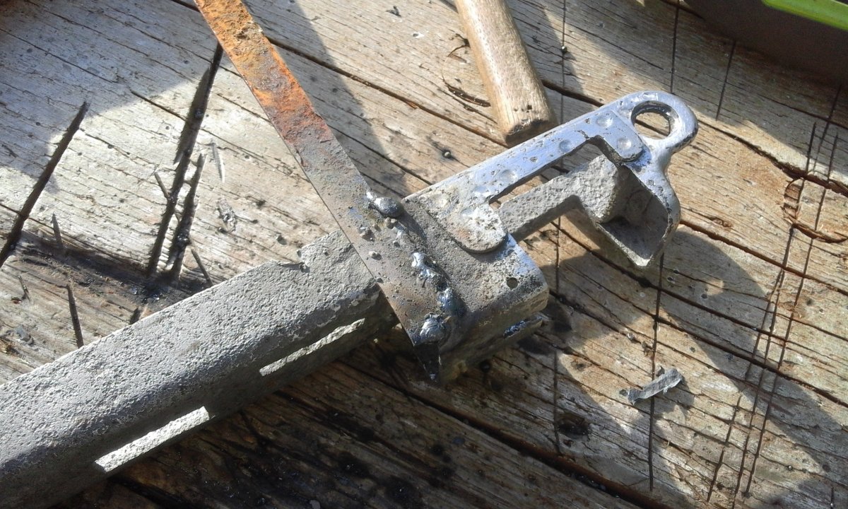

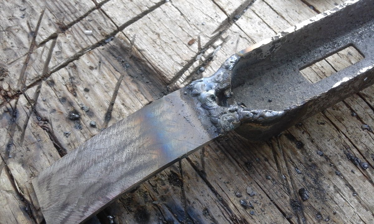

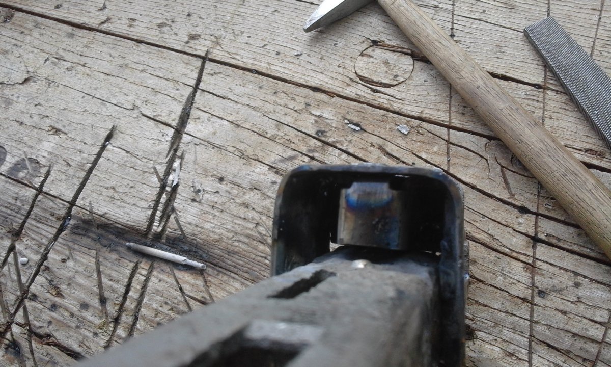

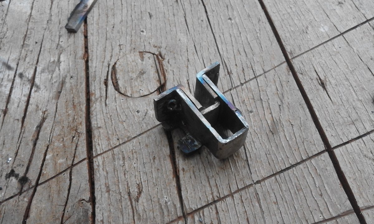

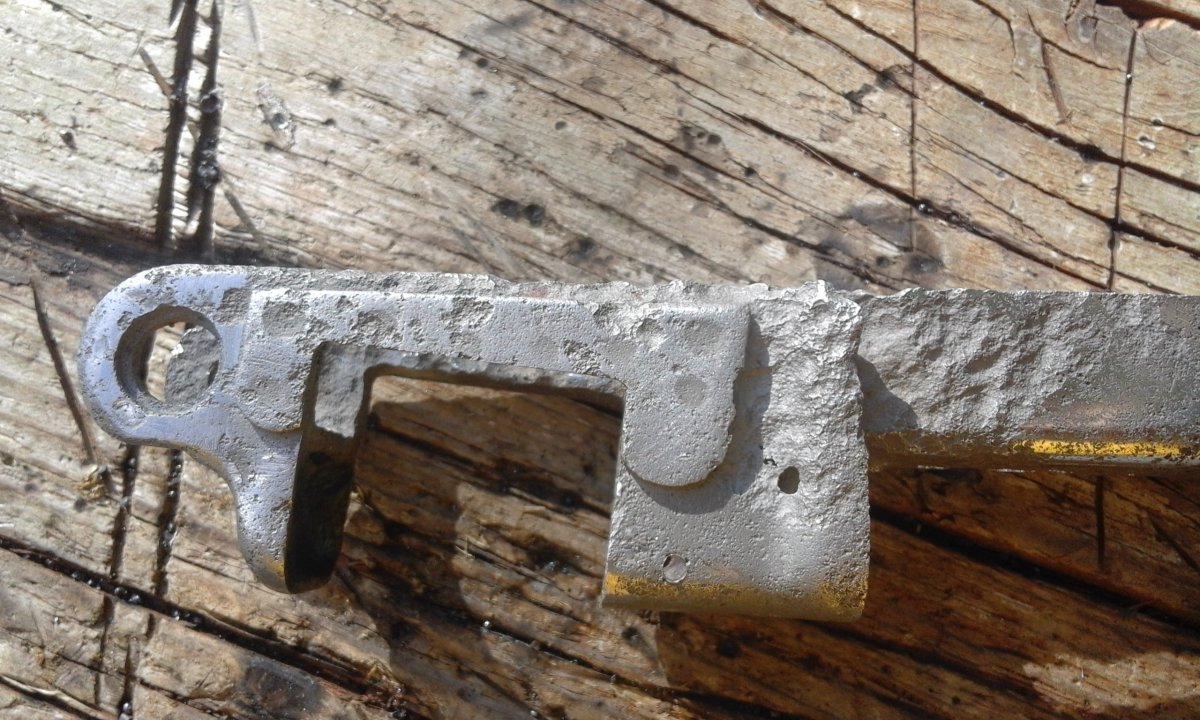

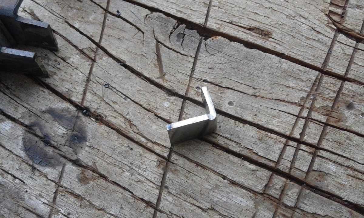

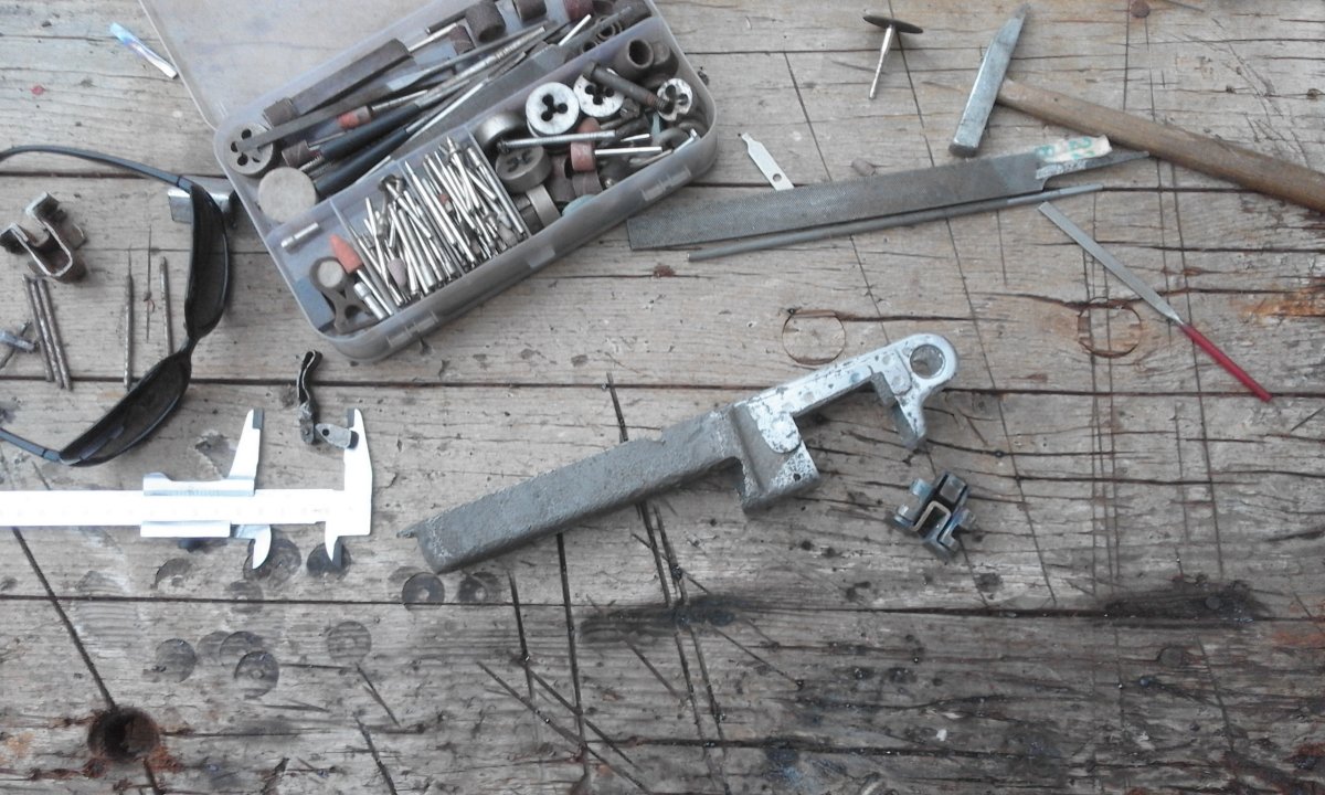

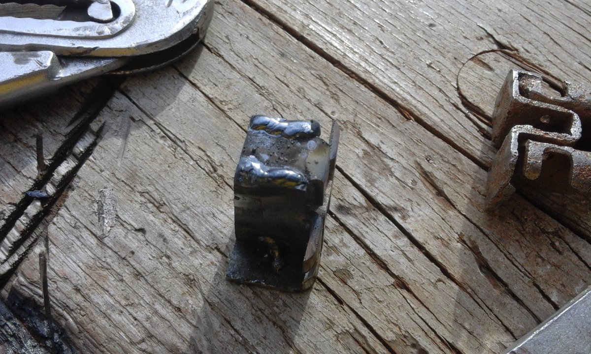

    Вырезал из того же профиля заднюю стенку в форме уголка, подогнал всё в размер и приварил. Прошёлся по детали основательно сварочником.
    Jawist, ГеннадийВ, Helmut Hesler та 2 іншим подобається це.

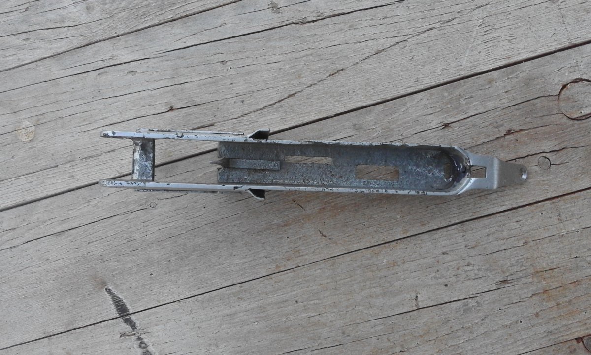

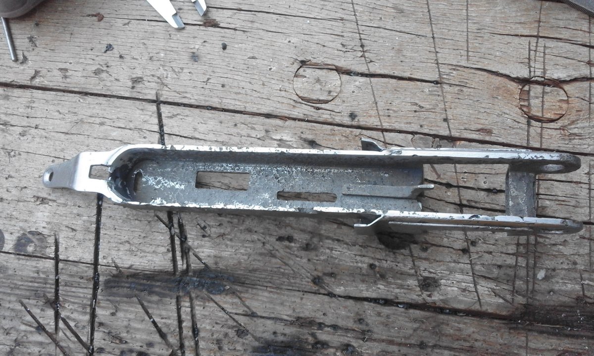

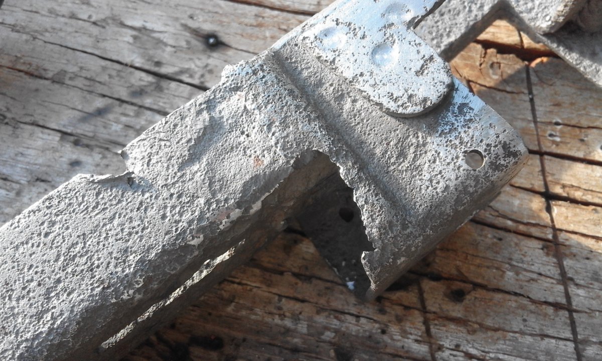

    По наруже выведу в более мение хорошее состояние, из нутри трогать не буду. Все детали при визуальном осмотре без разборки будут смотрется хорошо, а вот при разборке весь сюрприз на лицо. Так сказать в харю историей.

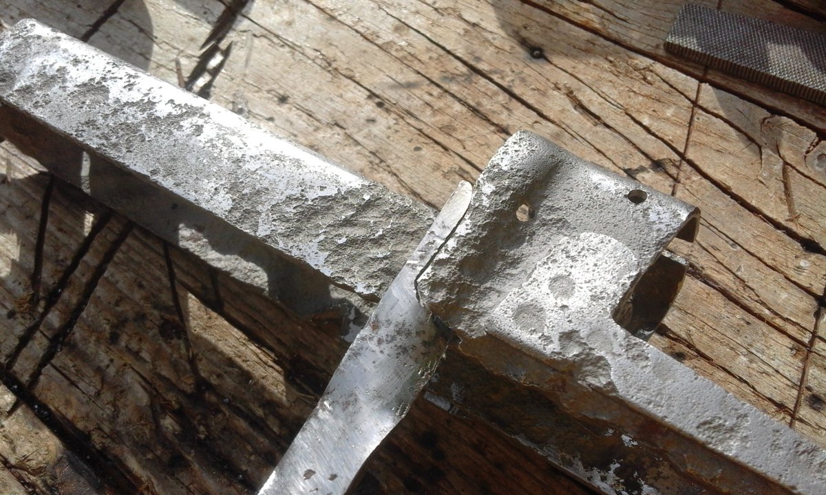

    Україна.

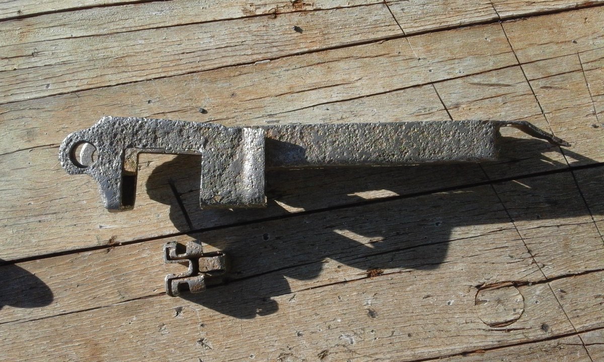

    После того как всё проварено основательно, вывел формы целой детали. Болгаркой прорезал расстояние между передней стенкой и направляющими. (сформировал деталь).
    Jawist, ГеннадийВ, Helmut Hesler та 3 іншим подобається це.

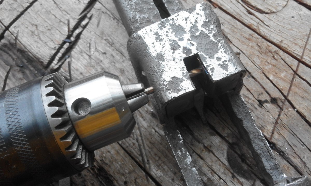

    Україна.

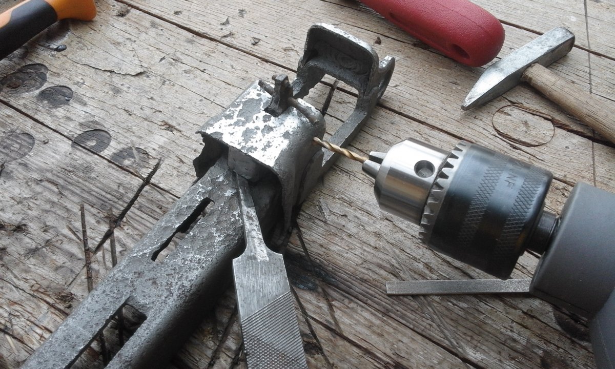

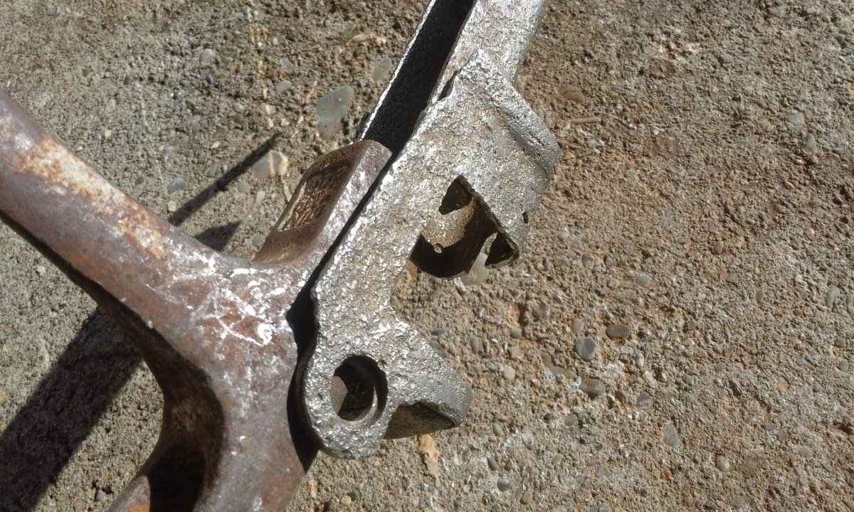

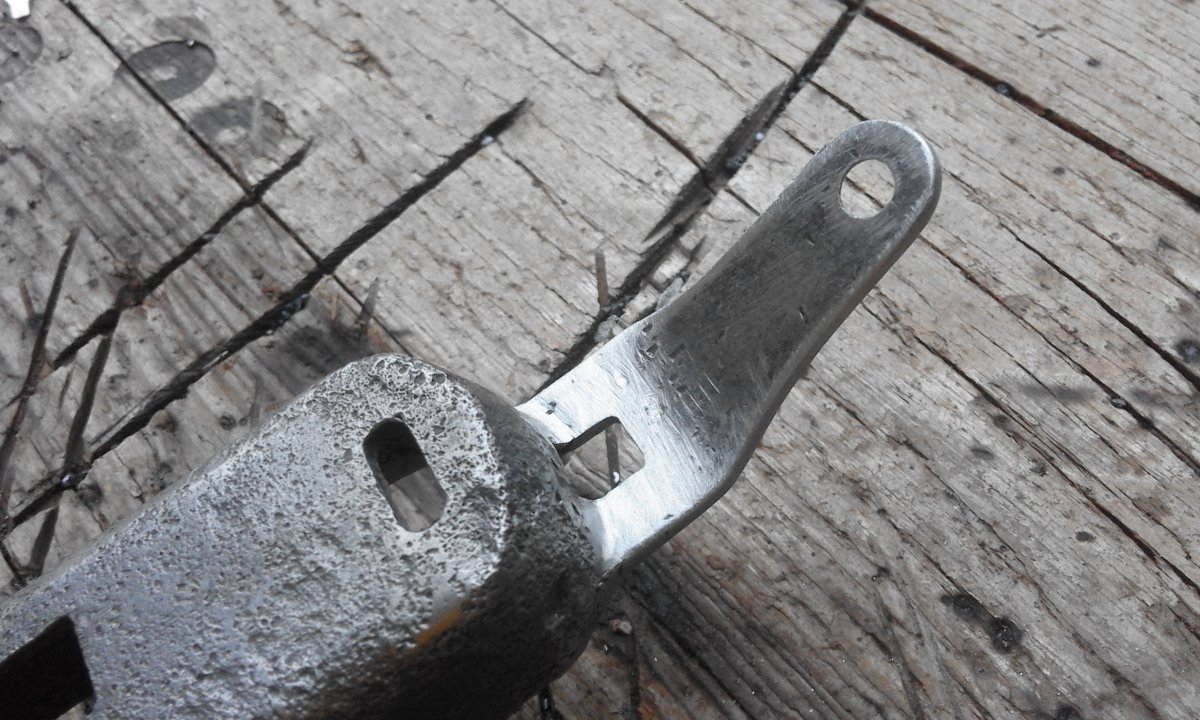

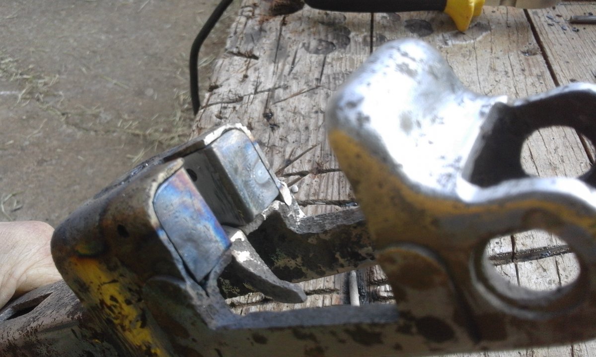

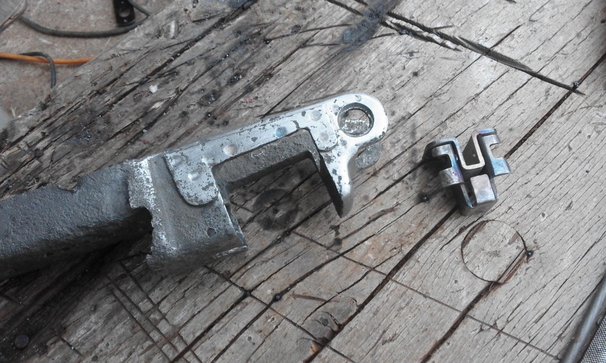

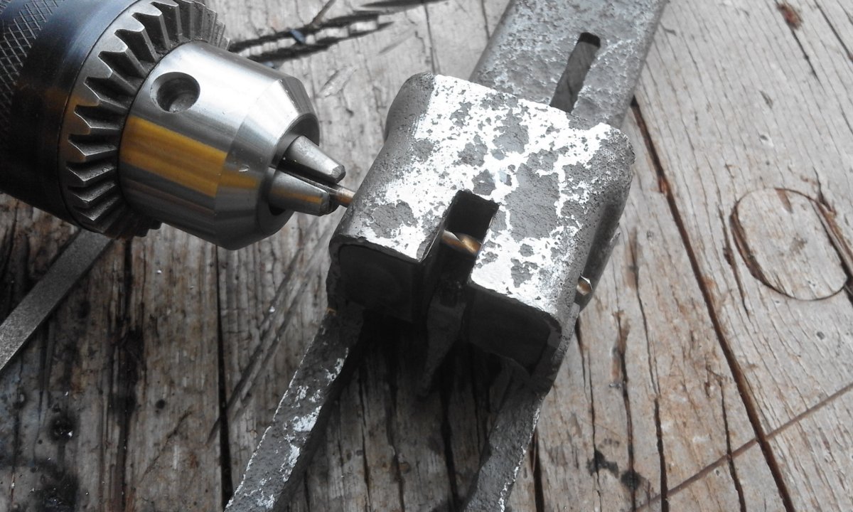

    Установил заготовку детали на её штатное место и просверлил отверстие под фиксатор магазина. Сверлил в два этапа. в начале одну и потом вторую стороны. После чего прошёлся сверлом на сквозь, чуть исправив косяк в сверлении. В общем получилось отлично.
    Jawist, ГеннадийВ, RIHARD 77 та 2 іншим подобається це.

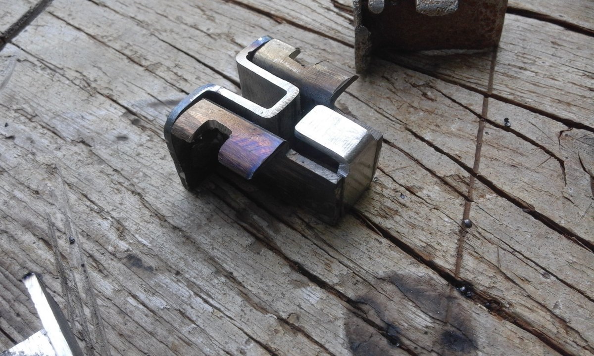

    Україна.

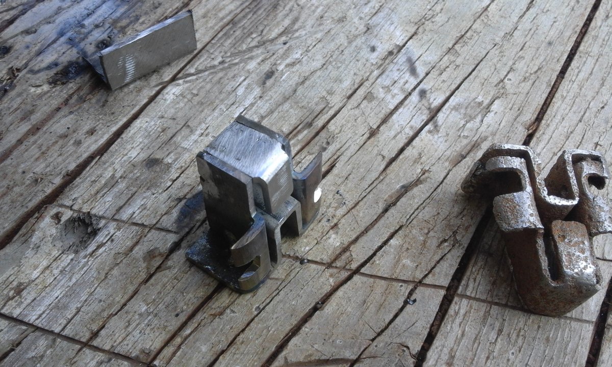

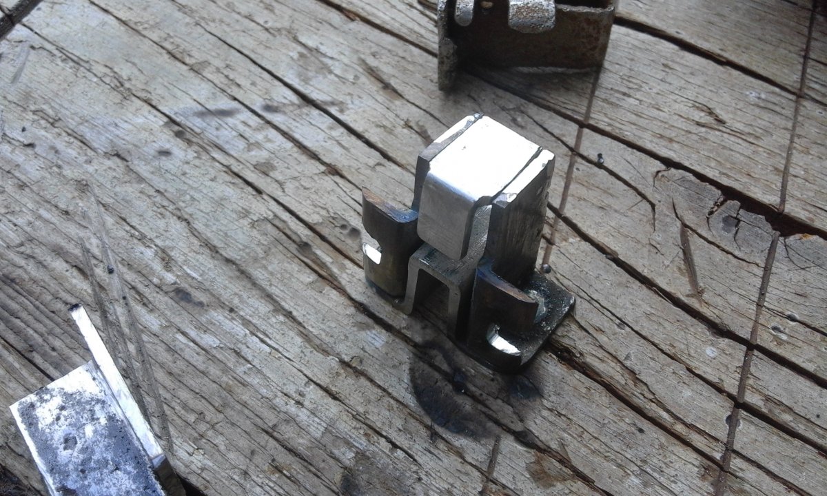

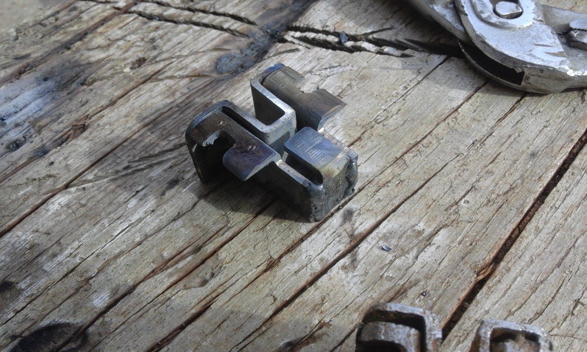

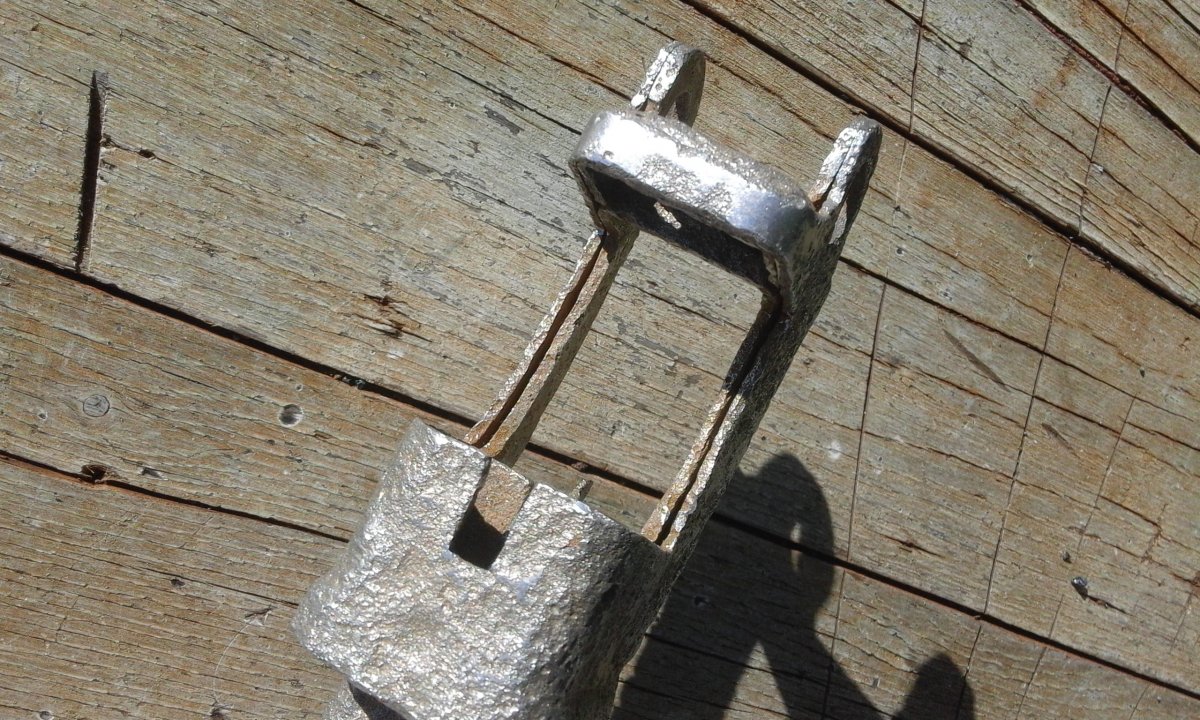

    Узел магазиноприёмника на бис. Шлифовать не стал, так как впереди сварочные работы, да и со склада они не лучше выглядят.
    Jawist, ГеннадийВ, RIHARD 77 та ще 1-му подобається це.

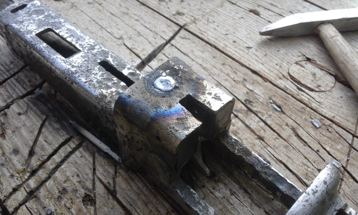

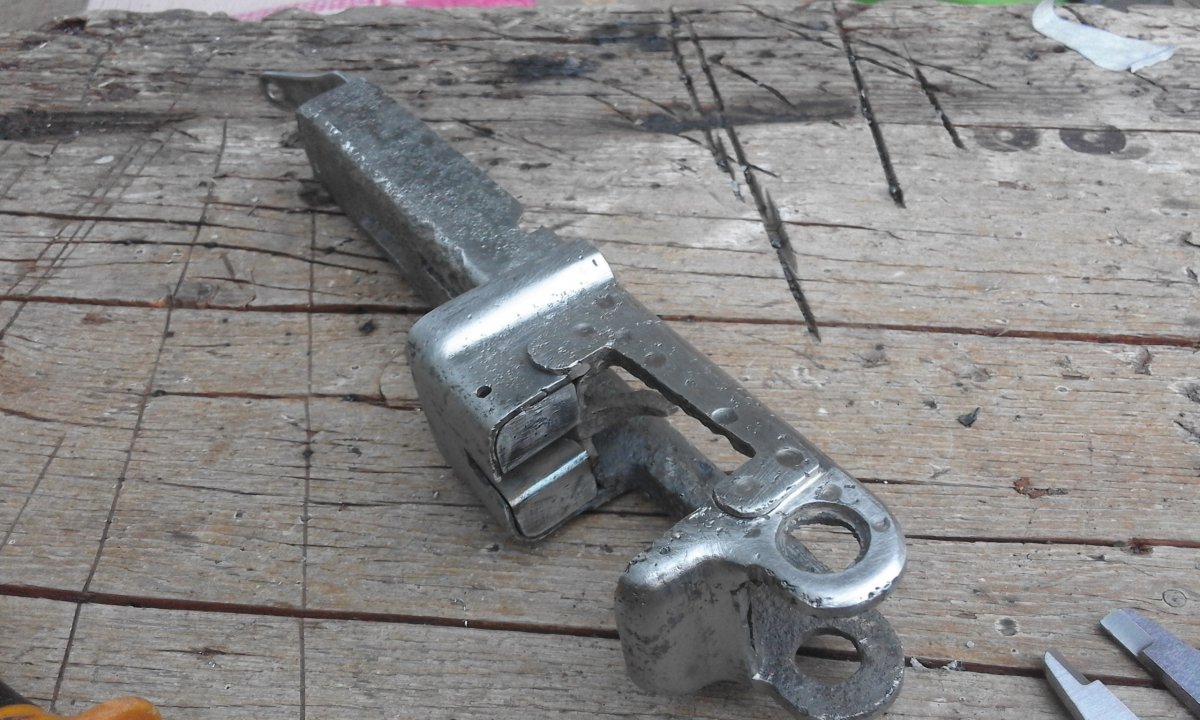

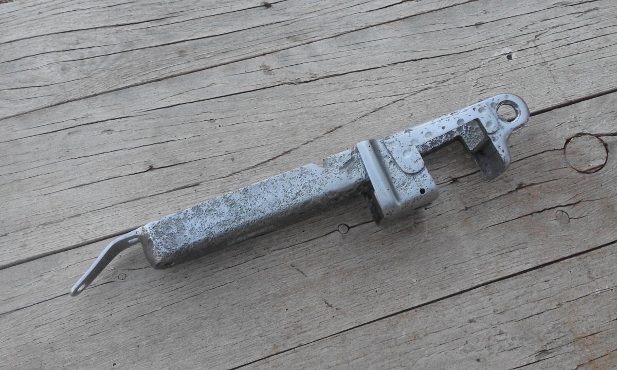

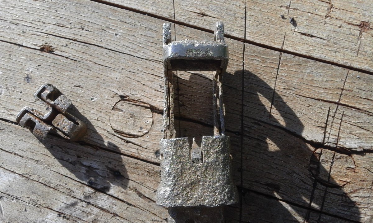

    Принялся по чуть чуть мастерить корпус рамы. Проварил в нескольких местах. Буду идти востановлением постепенно и частями.

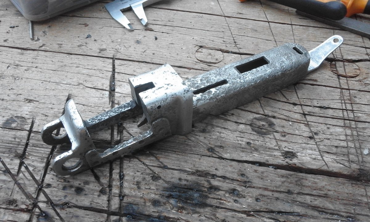

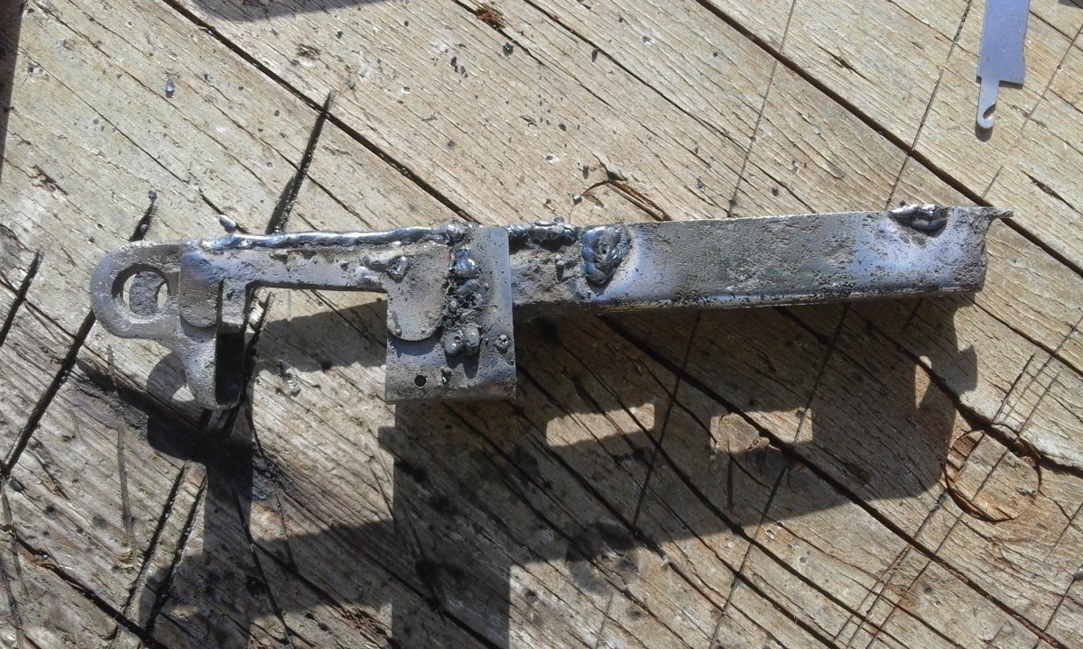

    Шлифанул места сварки болгаркой и поправил дремелем с напильником. Пока всё выглядит так.
    Jawist, ГеннадийВ, RIHARD 77 та 3 іншим подобається це.

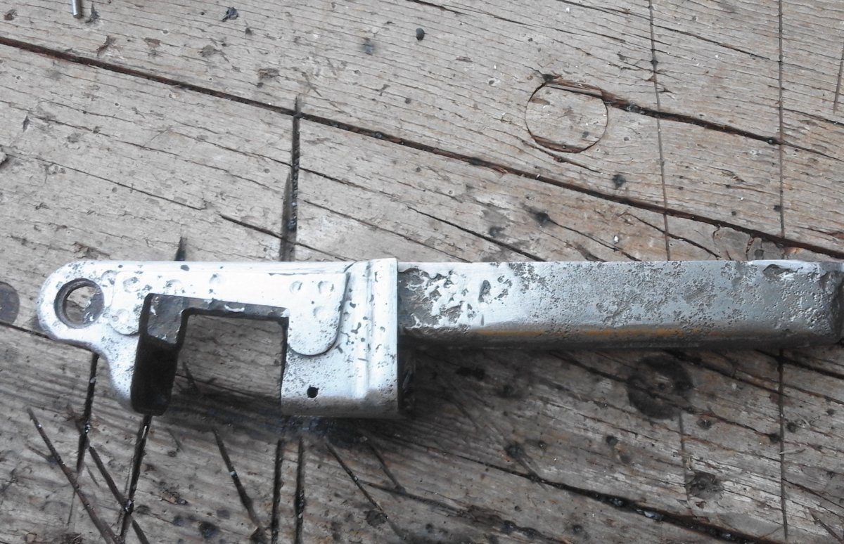

    Для начала доварю большие потери металла. Буду ставить заплатки из подходящего по толщине и качеству металла.

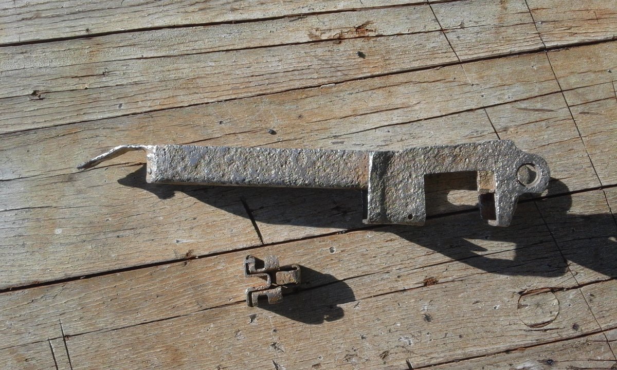

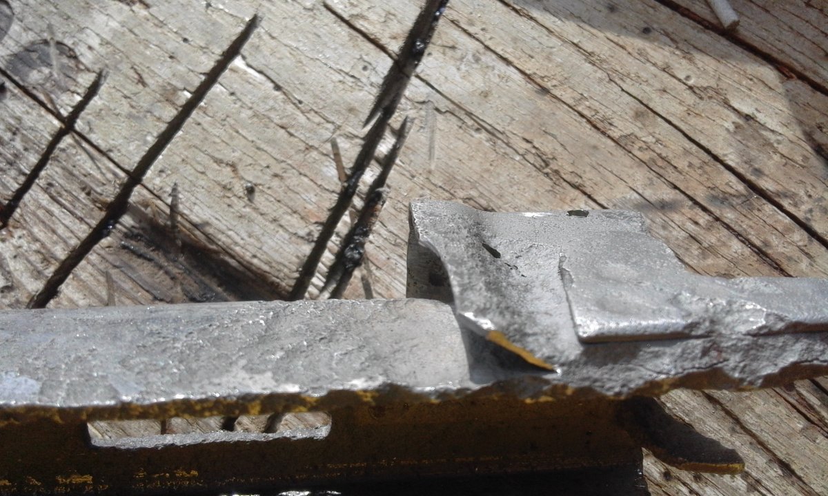

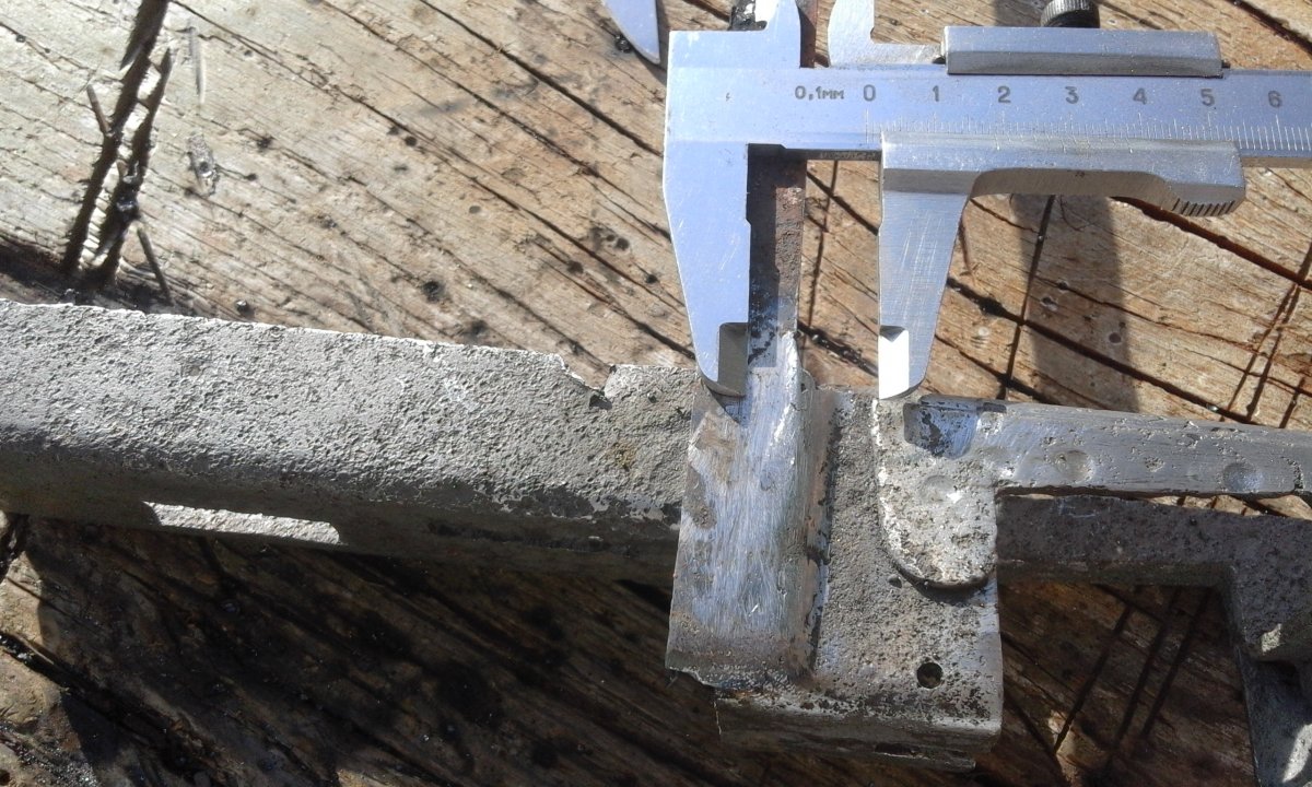

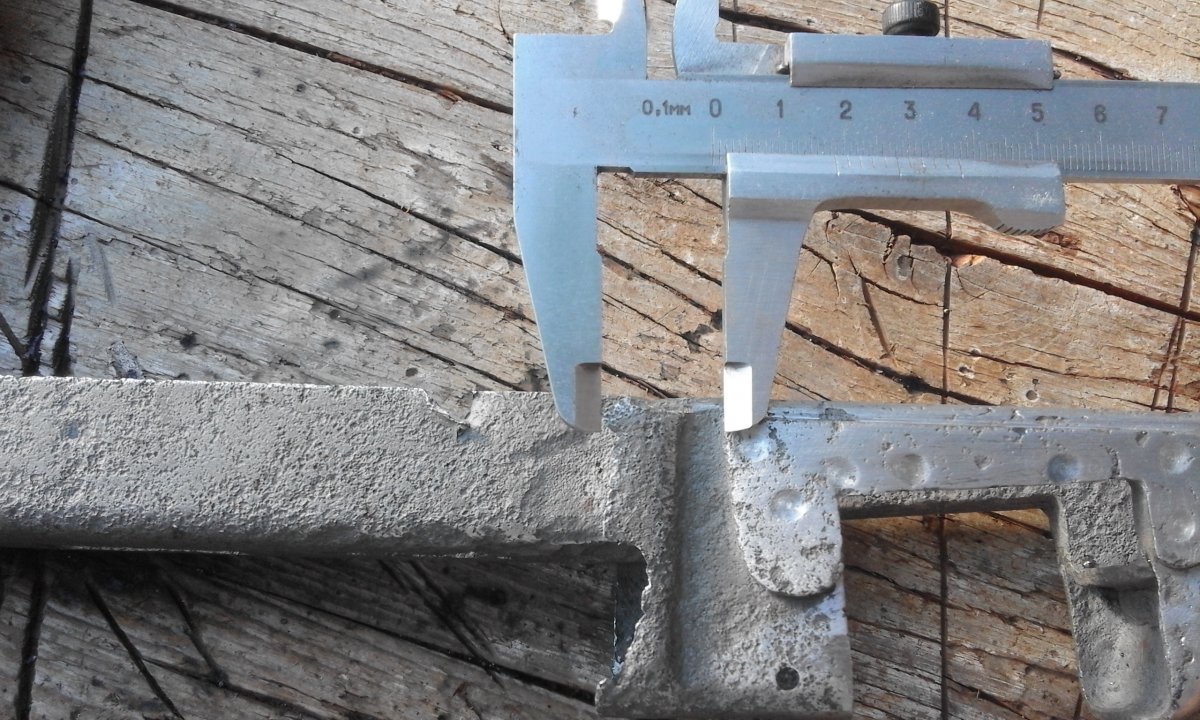

    Первый шаг, это сделал замер той части которую буду восстанавливать. Пока есть есчё с чего снимать этот размер.

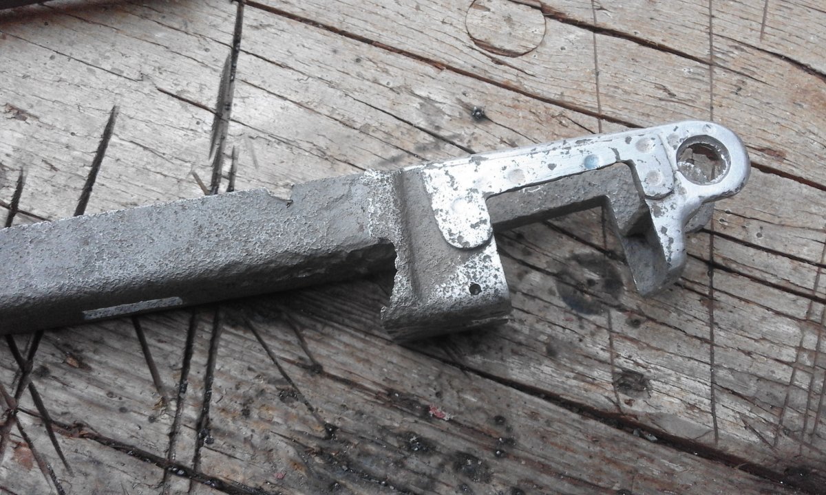

    Отрезал часть с большими потерями.

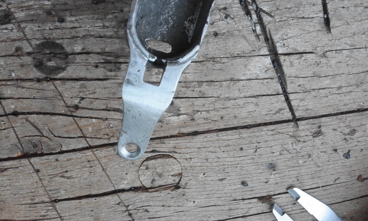

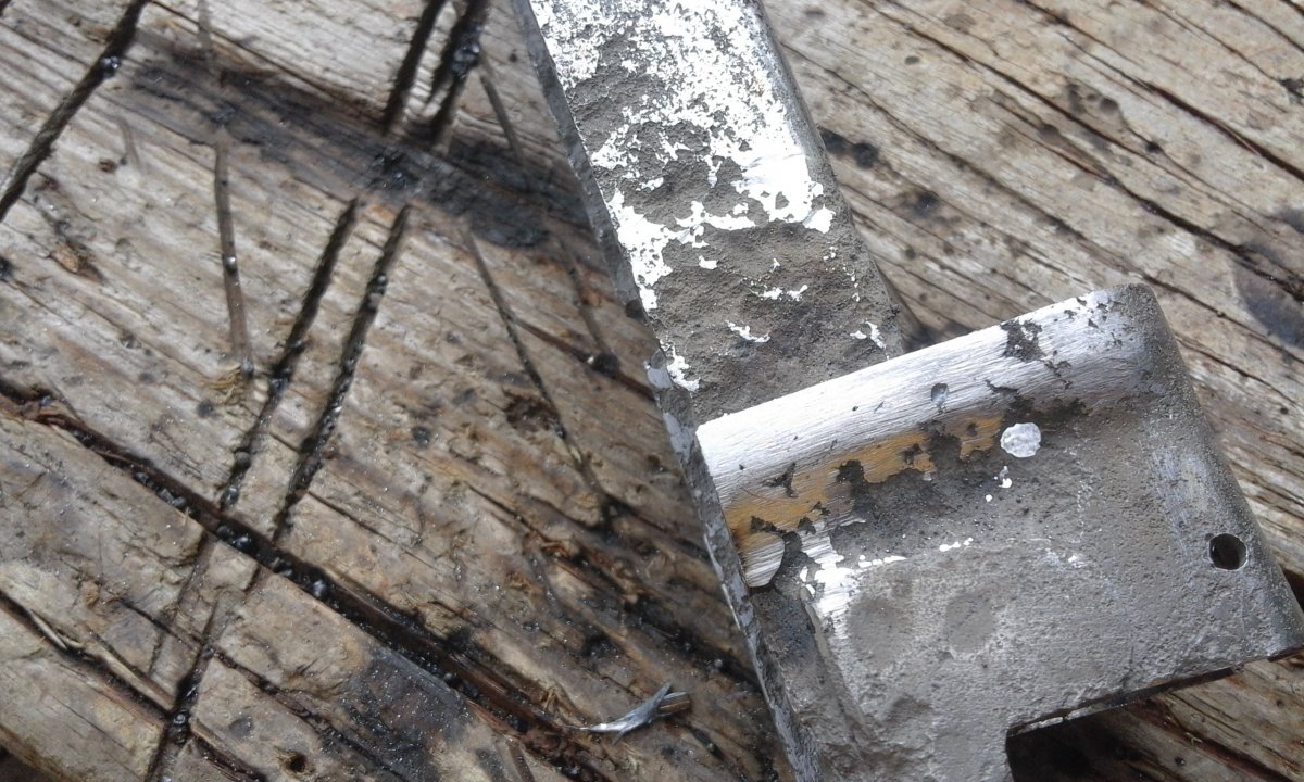

    Вторая сторона, та же песня. Отрезал металл с потерями, вырезал вставку, приварил, вырезал в размер и шлифанул. Пока с грубого.
    Jawist, ГеннадийВ, Бек та 3 іншим подобається це.

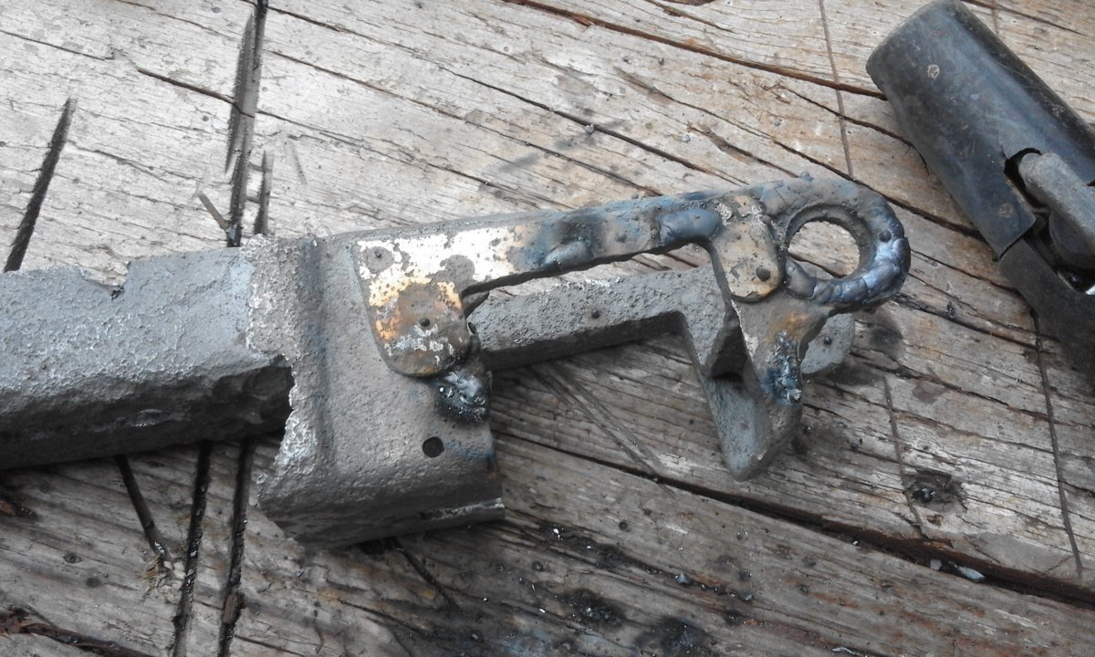

    Україна.
    Проварил чуток по всей стороне. Хотел проварить больше но когда запустил пальцы в коробку с электродами, оказалось что там всего один остался. Оставил его для более нужного дела. Очистил с грубого. Позже доделаю стороны.

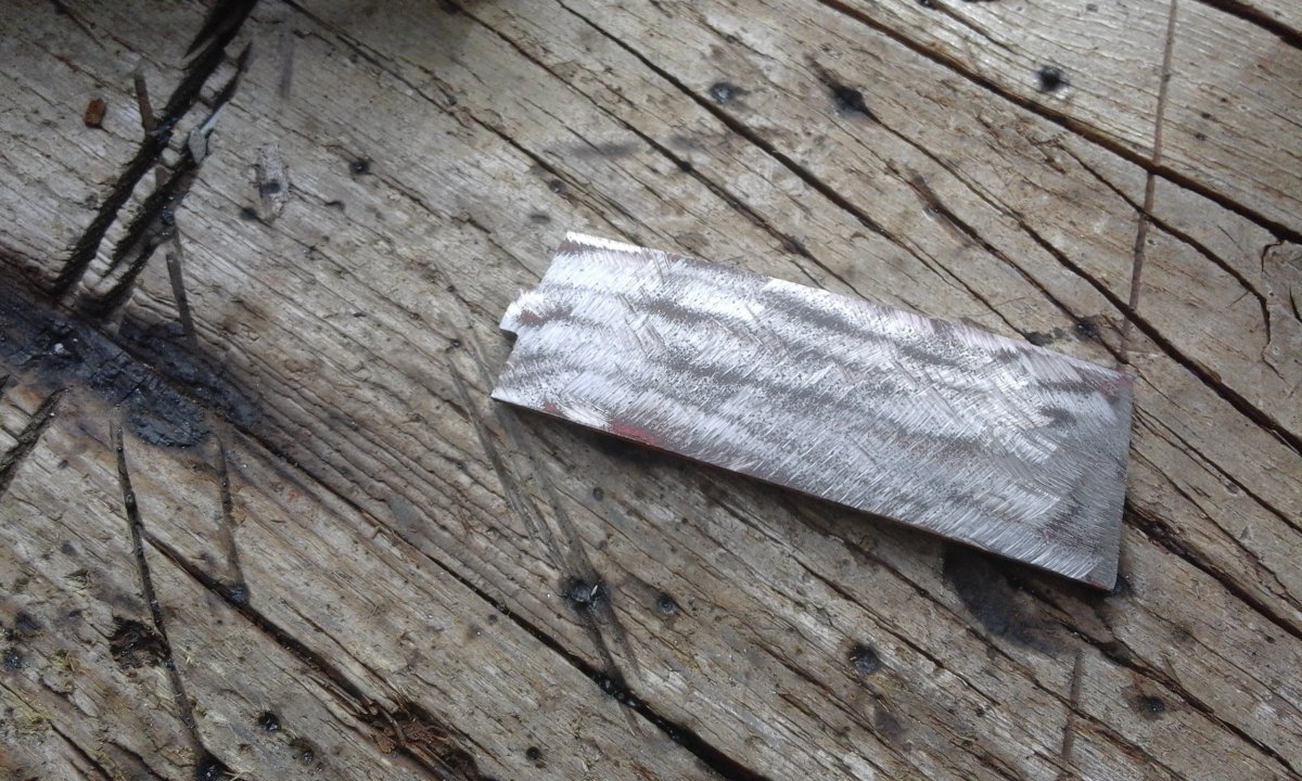

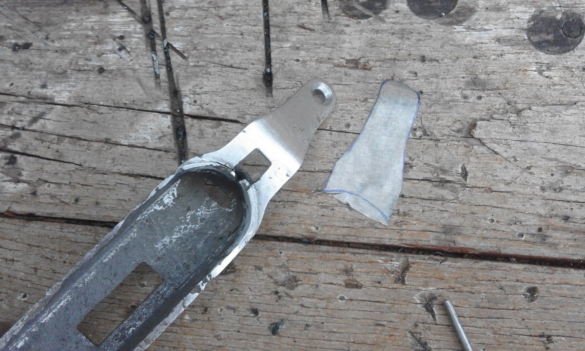

    Вырезал шаблон из скотча в размер и по нему сформировал следующий елемент рамы.
    Jawist, RIHARD 77, ALEKS81 та 3 іншим подобається це.

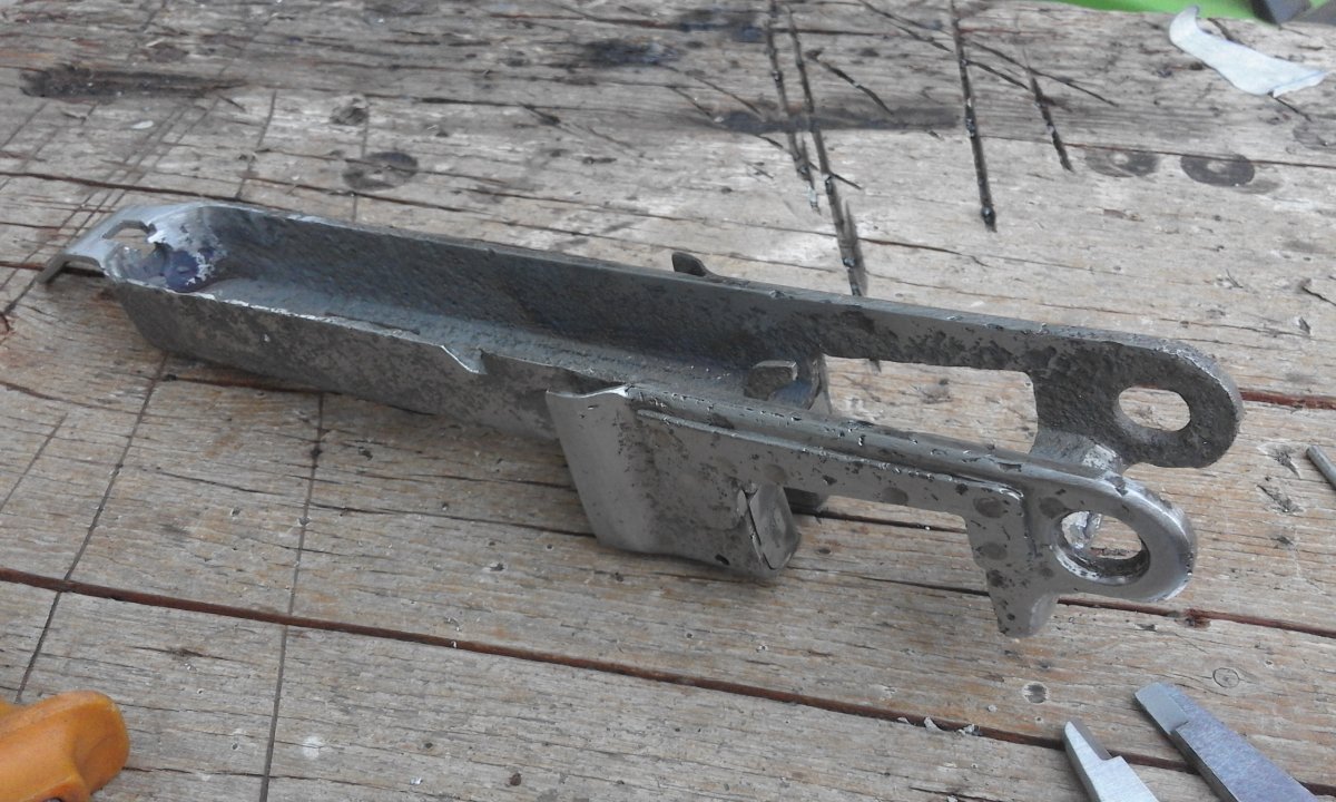

  22. 663
    663 ✠ Moderator
    17
    7.586
    Україна.

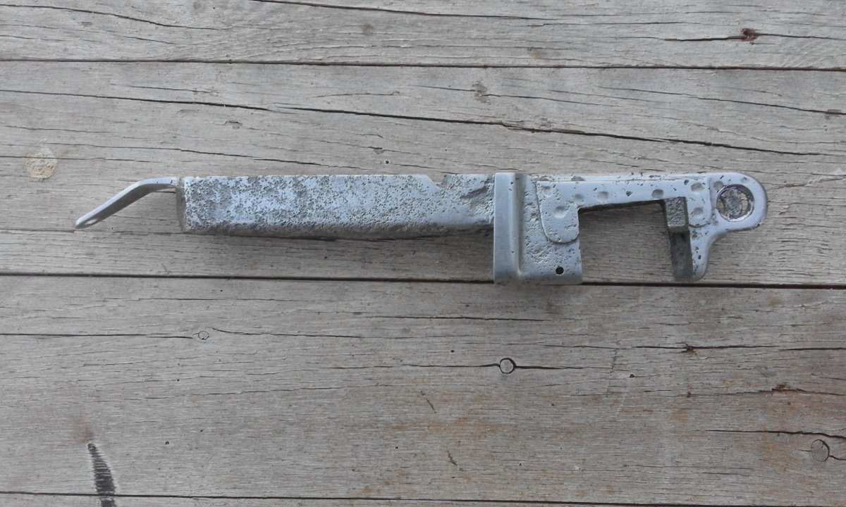

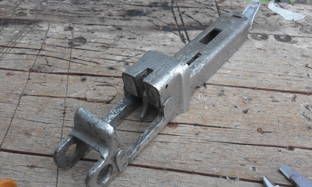

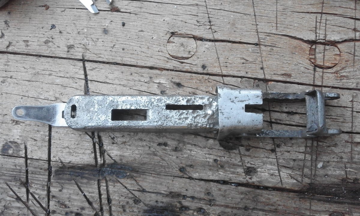

    Подшлифовал места сварки. в дальнейшем есчё пройдусь местами точечно сваркой.
    Осколочное на раме в правой верхней части убирать не буду, пусть будет так. Благодаря ему макет остался у нас, иначе ушёл бы дальше на чужие територии.Да и в собраном состоянии этот елемент антуража не будет виден.
    Продолжение следует.
    Jawist, ГеннадийВ, Бек та 6 іншим подобається це.

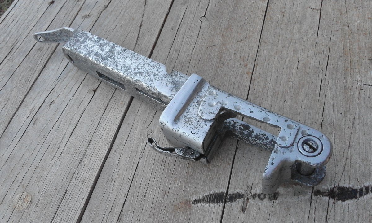

    Україна.

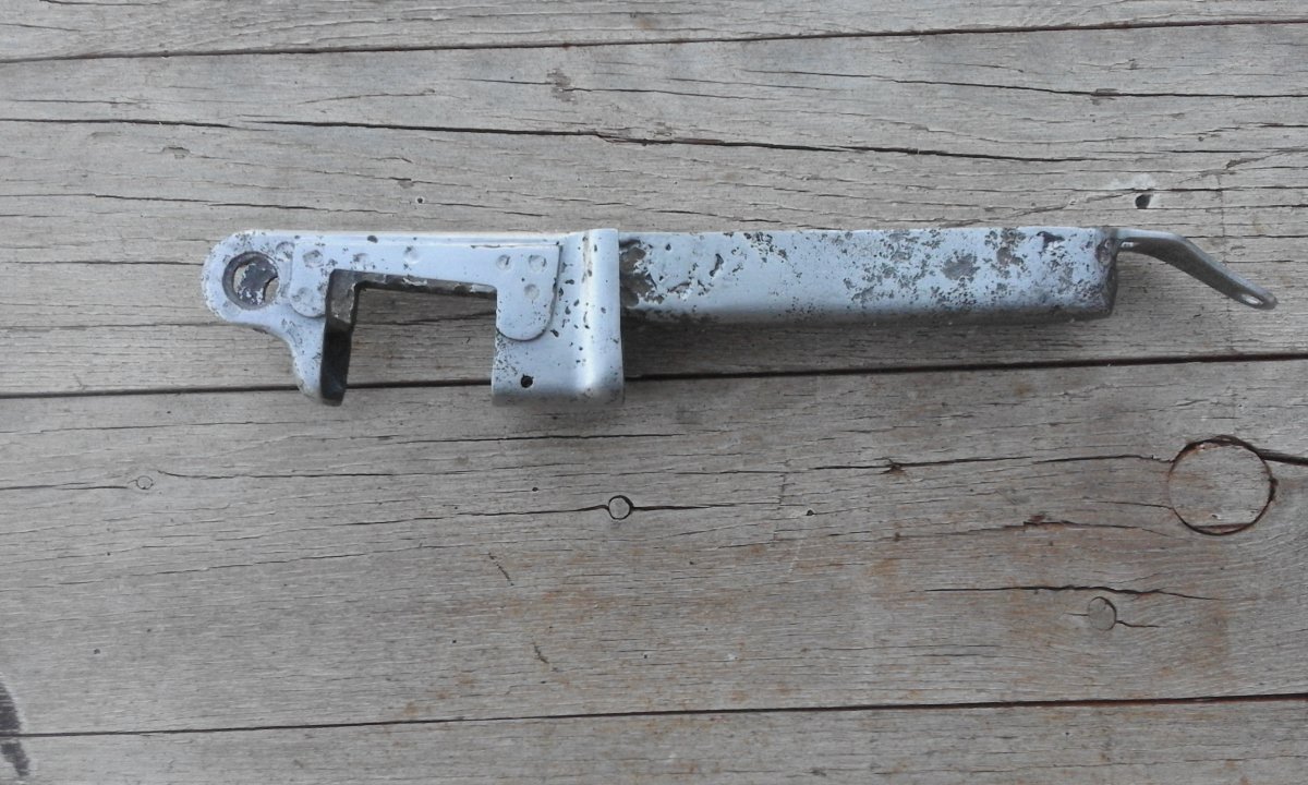

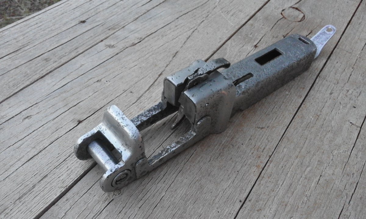

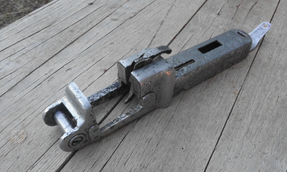

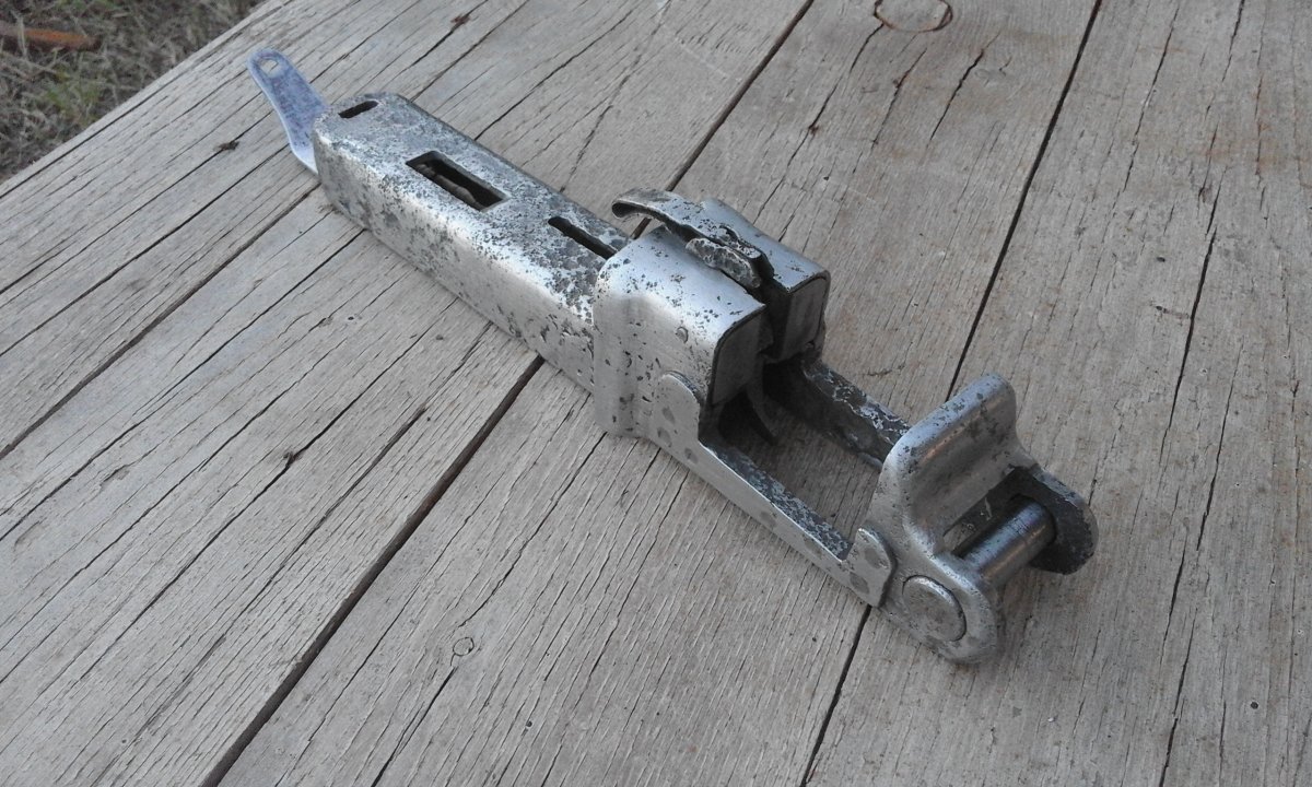

    На этой раме остановился пока так.
    Укомплектовал осью и фиксатором магазина.
    Всю раму варить не стал, всё в названии темы.

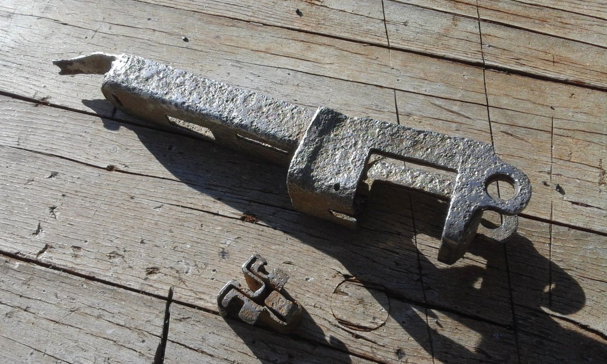

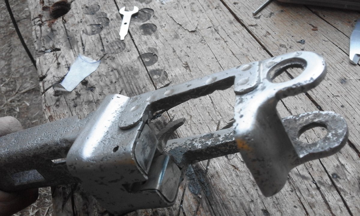

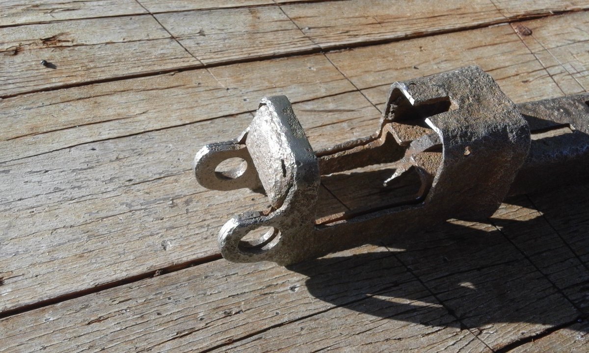

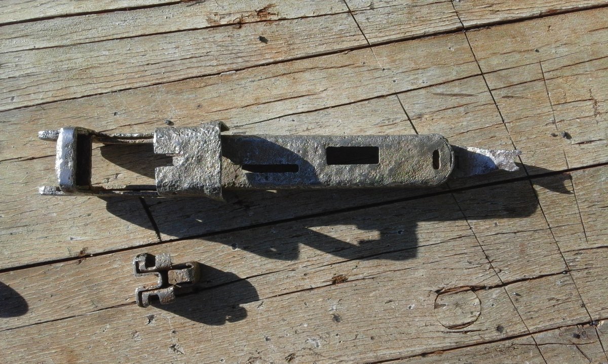

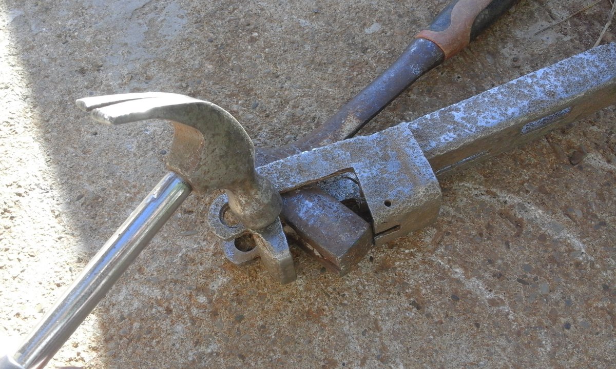

    Есьчё одна убитая рама идёт в ход. Первым делом решил чуток восстановить те рамы на которых и смотреть тяжело, не то что думать о их восстановлении. Тихий ужас.

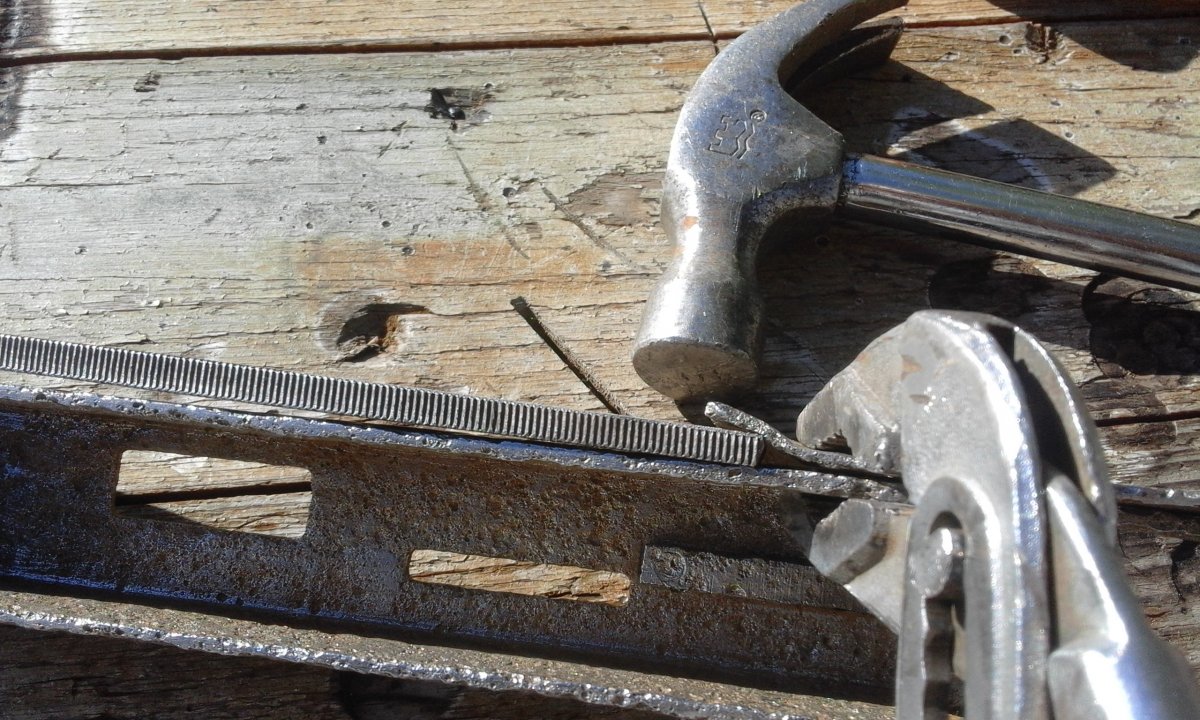

  25. 663
    663 ✠ Moderator
    17
    7.586
    Україна.

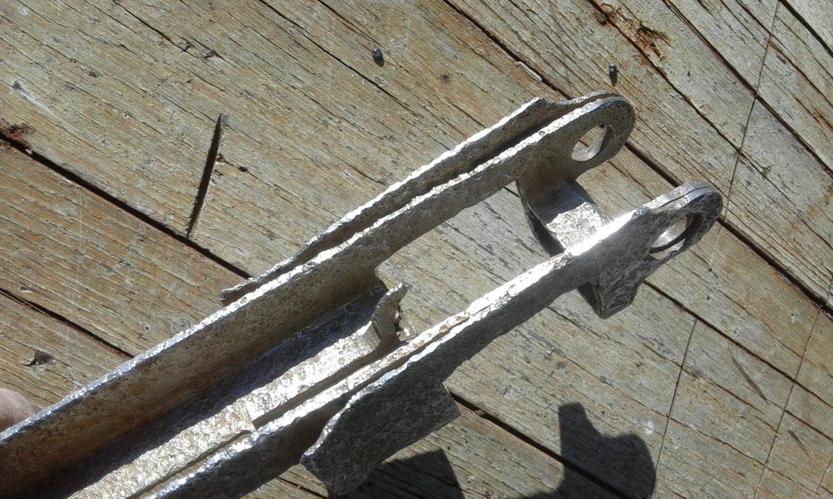

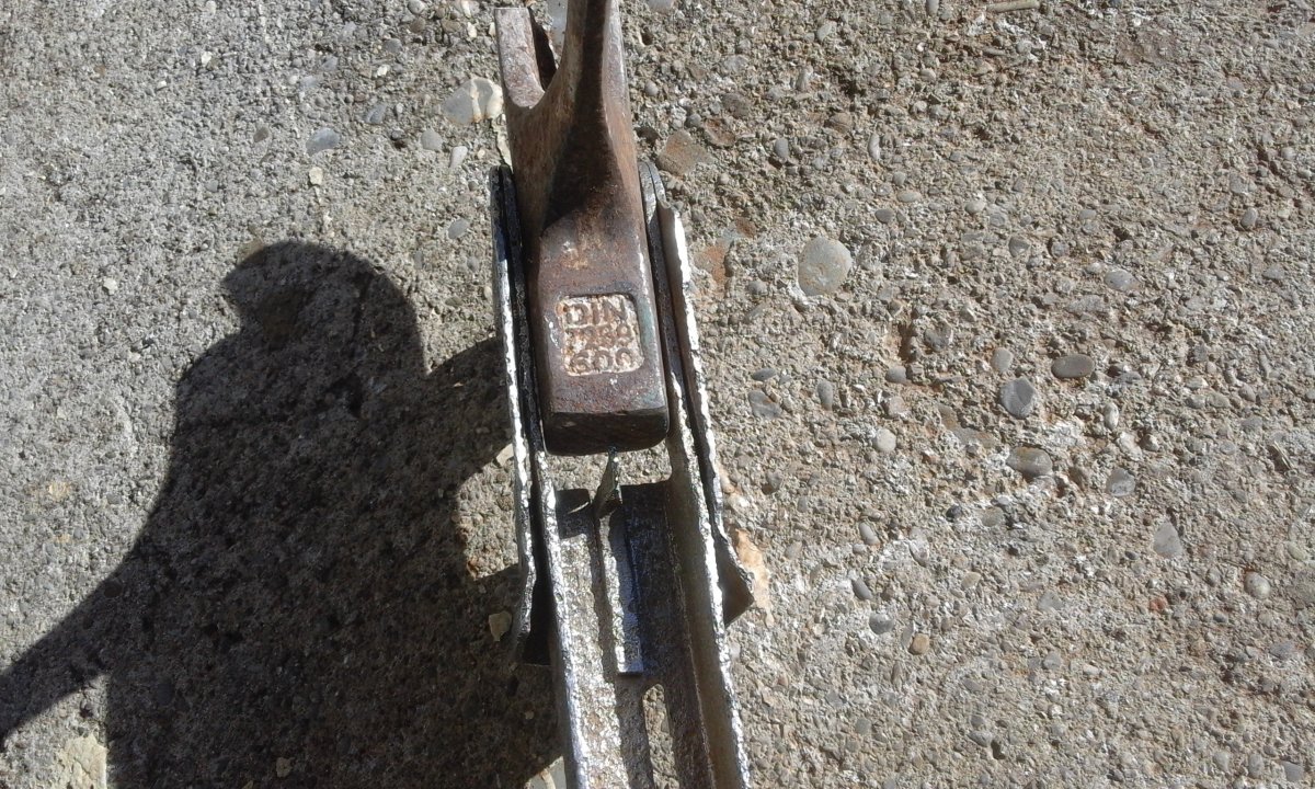

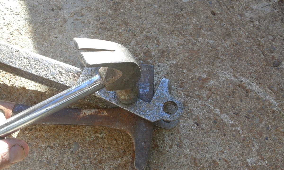

    Выравневание рамы в части магазино приёмника. Это действо разбил на три этапа.
    Сперва выровнял саму раму под свободный ход затвора. Уж очень она там покручена.
    Как оправа отлично подошёл молоток. Вбил молоток и вторым хорошенько всё простучал. Пока рама не варена и не шлифована то лупить можно сколько угодно.
    Стороны основания рамы вировняны.

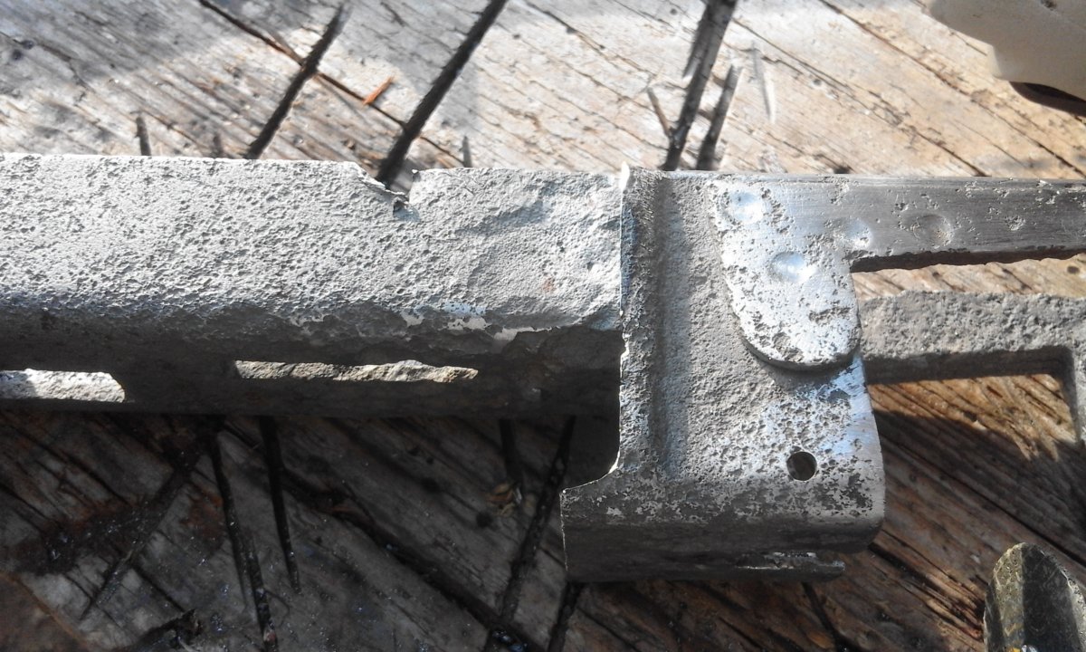

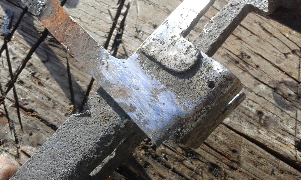

  26. 663
    663 ✠ Moderator
    17
    7.586
    Україна.

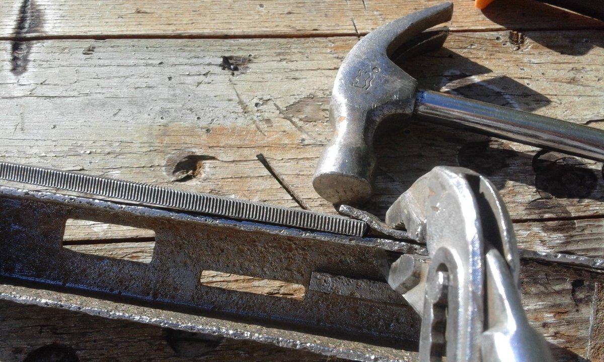

    Выровнял по плоскостям боковые юбки, под приклад. Дело в том что накладка на раме с юбками оторвана и держится только на сварке передней пластыны (которую на поздних моделях ставили).
    Подложил напильник, сжал плоскогубцами поближе к схибу и прошёлся молотком.
    Здесь уже тоже порядок.
