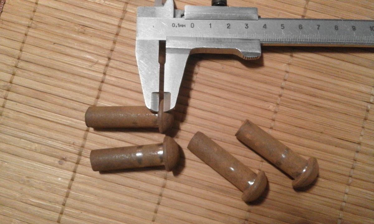

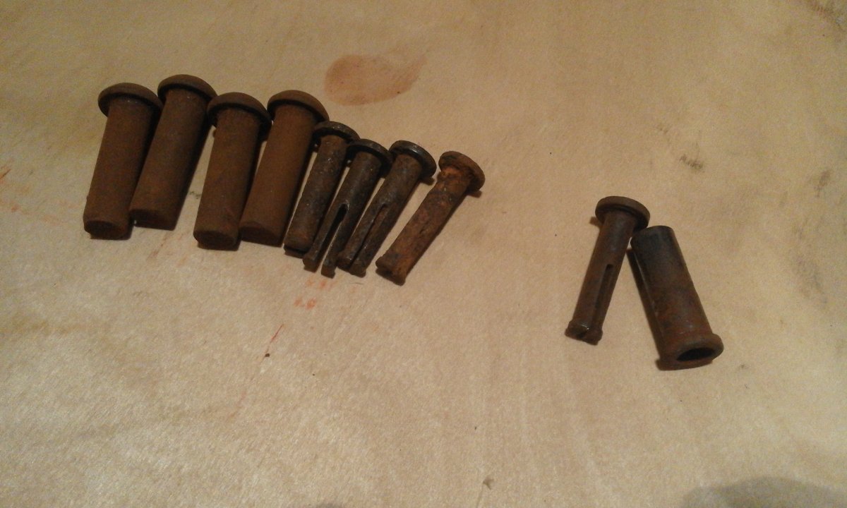

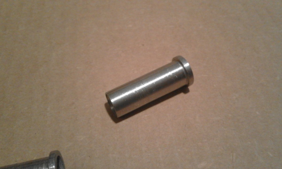

    В наличии оригинальная ось в комплекте для наглядности, разрезная часть в количестве и исходники для работы. Исходники обычные заклёпки с подходящим диаметром. Делать буду(на коленке) только внешнюю часть.
    Закинул оригинальные части в уксус.

    1. Вага 222 грама. Діаметр денця 37 мм. Лісова знахідка. Не чищено, не оброблено.
    2. Пластикова.не вфдкривається. СКло. Приклнєні.
    3. 10000 грн.
    4. Всем доброго дня, предлагаю великолепную фибулу черняховского периода и два наконечника стрел (бронз...
    5. Сост.на фото
  3. 663
    663 ✠ Moderator
    17
    7.586
    Україна.

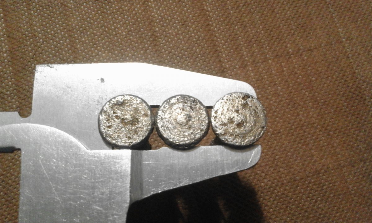

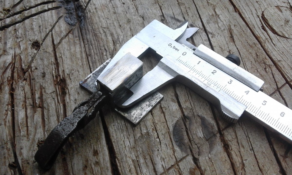

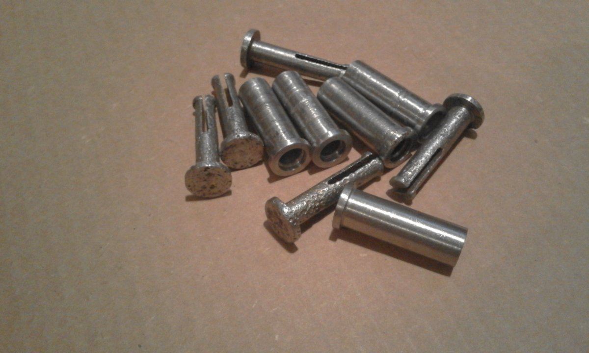

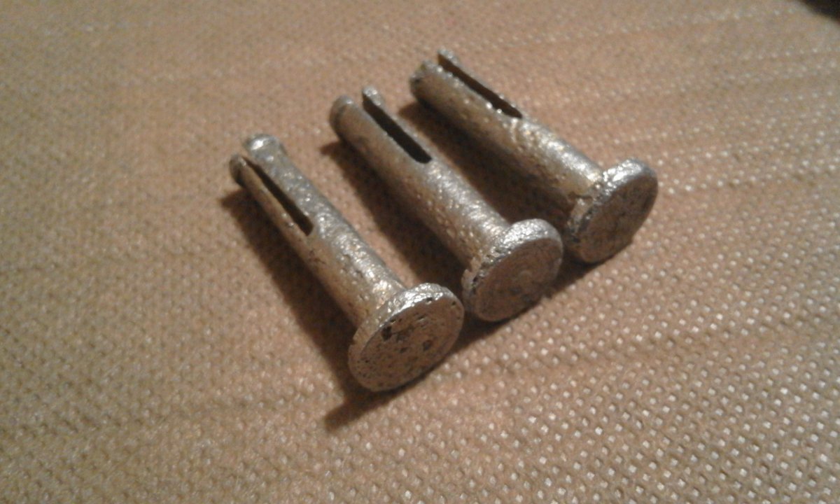

    Фото для наглядности. Разница деталей на лицо. Не только шляпки разные но и сами разрезы под сжатие. Ответные части постараюсь сделать тоже не похожими друг на друга.

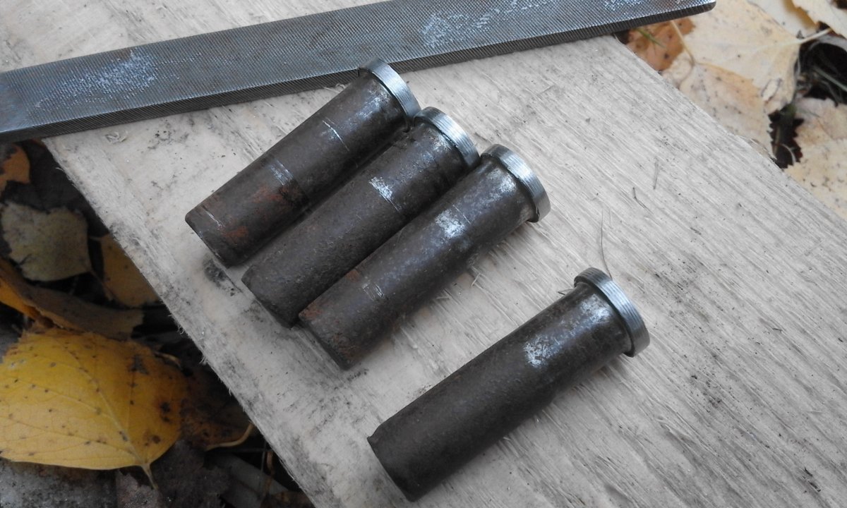

  4. 663
    663 ✠ Moderator
    17
    7.586
    Україна.

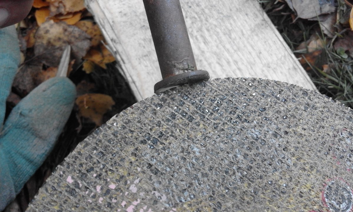

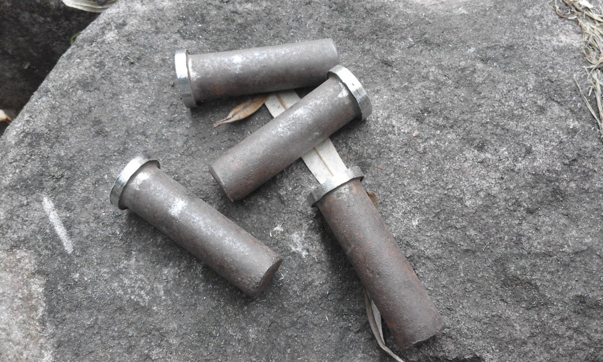

    Шаг первый. Подвёл толщину шляпки. В начале пилил на торце диска а потом довёл на плоскости (на торце быстрей а ни плоскости чище). На фото по порядку.
    Jawist, ГеннадийВ, RIHARD 77 та 5 іншим подобається це.
  5. 663
    663 ✠ Moderator
    17
    7.586
    Україна.

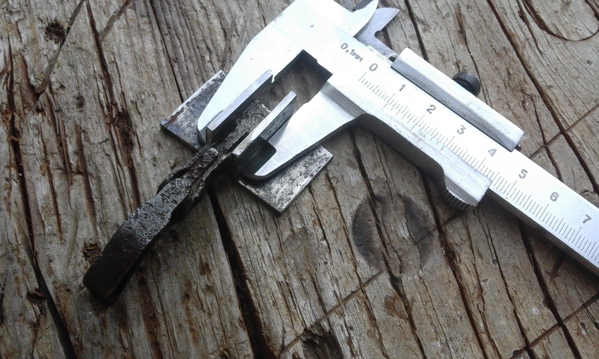

    Диаметр шляпки. С грубого на торце диска и доводка на плоскости.
  6. 663

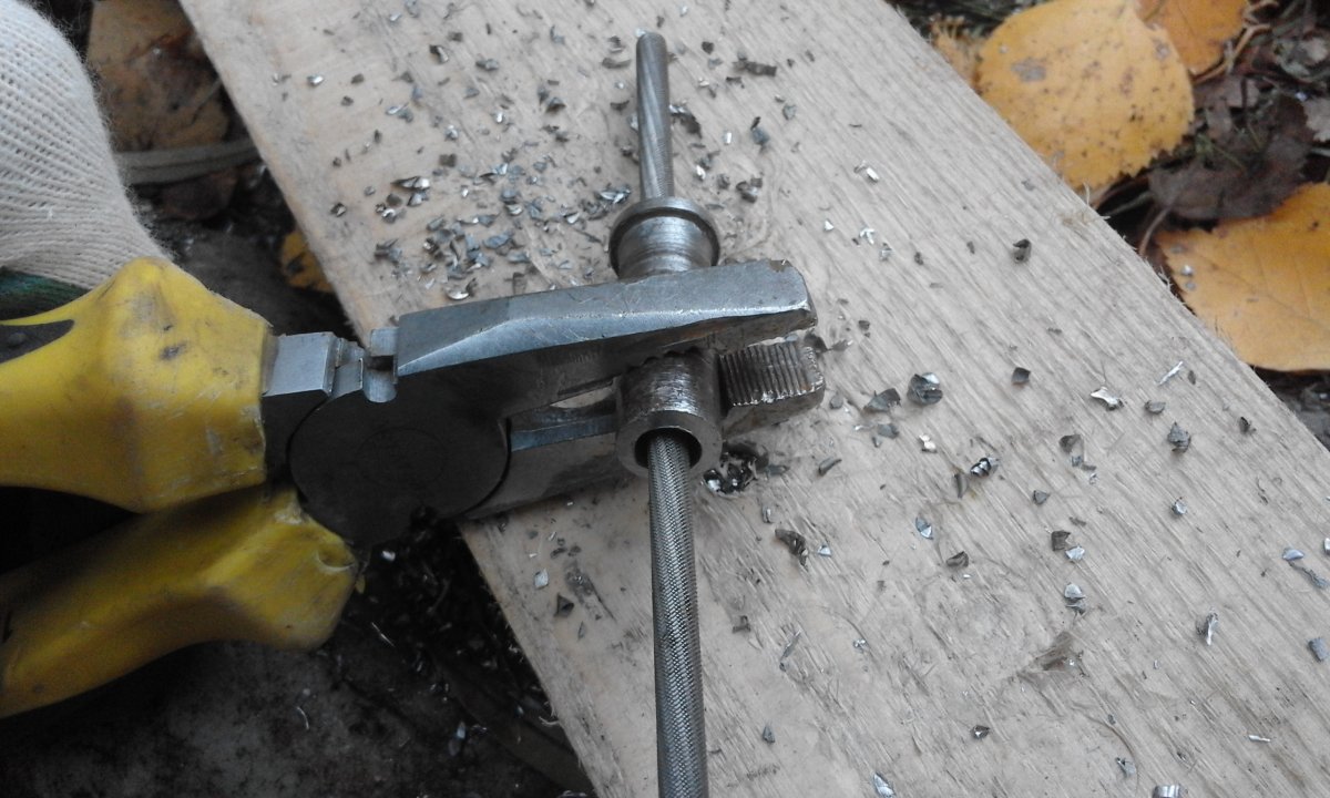

    663 ✠ Moderator
    17
    7.586
    Україна.

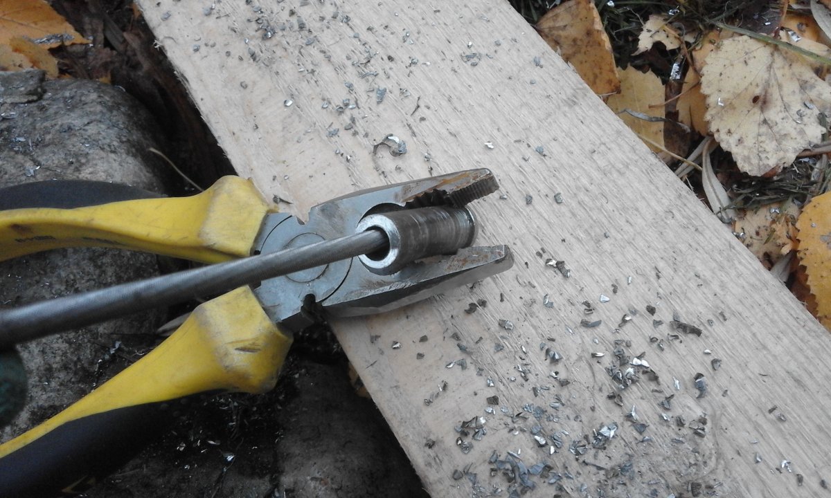

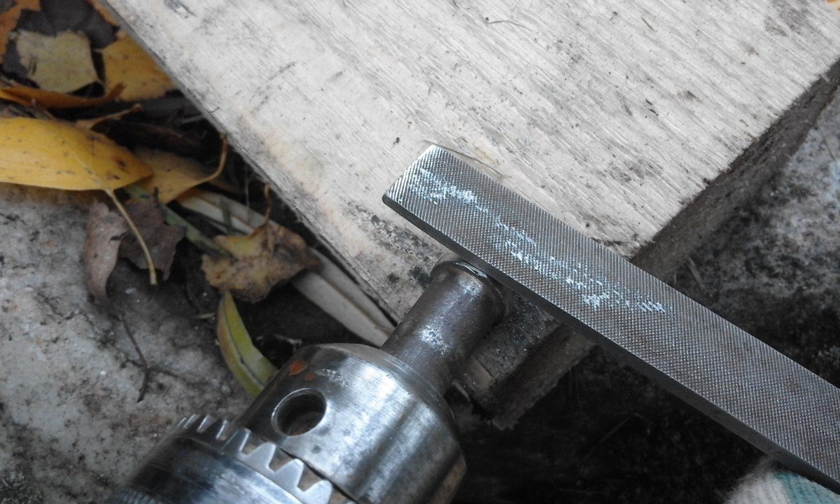

    Напильником на дрели проточил в размер.
    (Перед проточкой напильником на дрели нужно всё же постараться и хорошо отцентровать ту часть где протачевается. Так потом меньше мороки и деталь круглая. Иначе хорошо проточенный овал получится может. (это чисто для начинающих)).

  7. 663
    663 ✠ Moderator
    17
    7.586
    Україна.
    Отрезал по длинне.

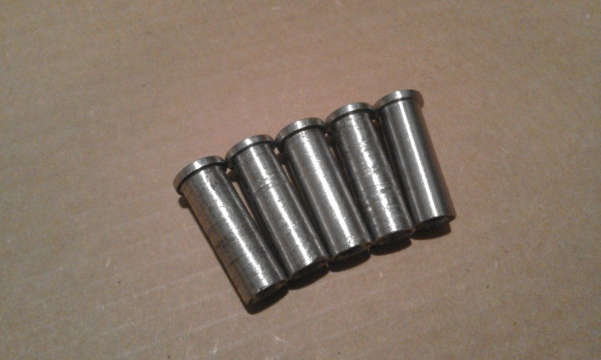

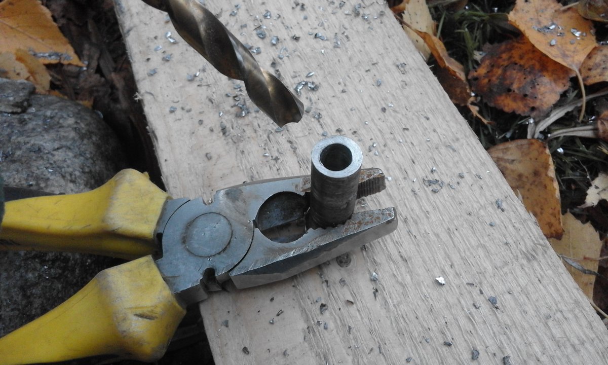

    Отверстие в оси.
    Дальше на первый взгляд безсмысленные монипуляции, но это не так.
    Просверлил отверстие тонким сверлом, при чём сверлил до половины с одной стороны и вторую половину с другой стороны на встречу. Так получилось сквозное отверстие при чём семетричное( относительно). После чего просверлил сверлом на 1мм меньше положеного диаметра чем по чертежам, чисто для подстраховки. (Напомню на коленке и без подстраховки никак).

    Для того что бы отверстие было по феншую, отцентровал напильником и только потом просверлил сверлом в размер. (не стоит думать что возможно исправить центровку только дрелью, это не так).
    Jawist, ГеннадийВ, Killer та 6 іншим подобається це.

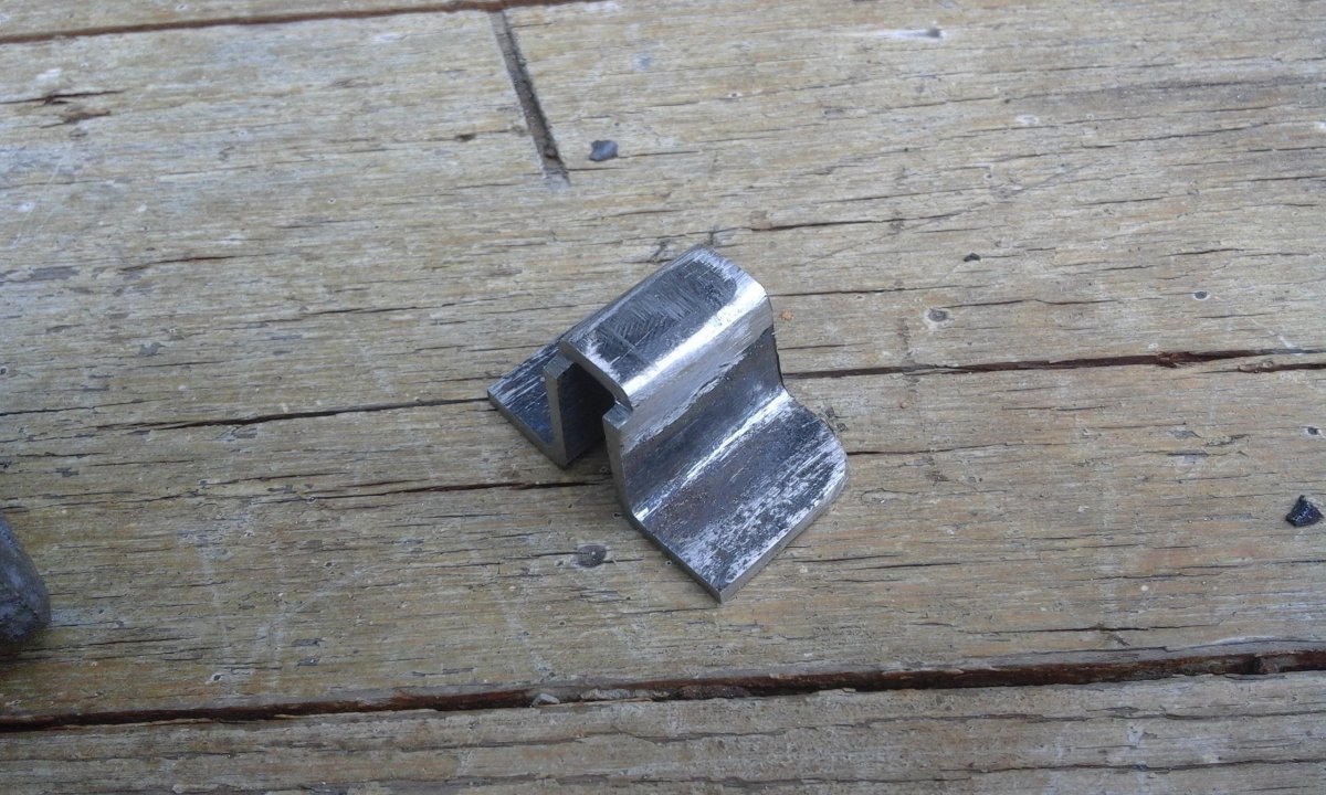

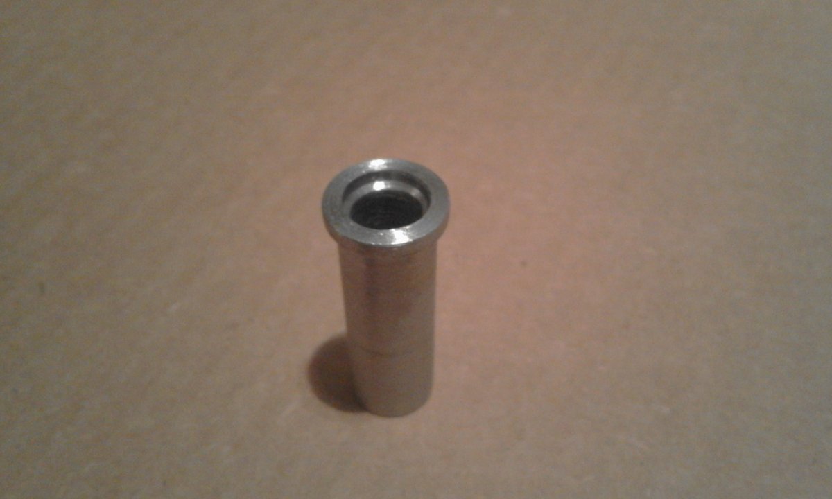

    Сделал потаи с двух сторон по чертежу и шлифанул. Получилось что то такое.
    Дальше буду уродовать под Б У.

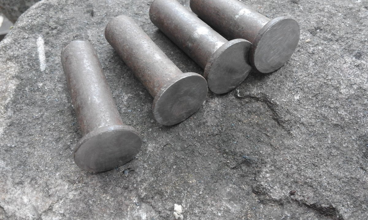

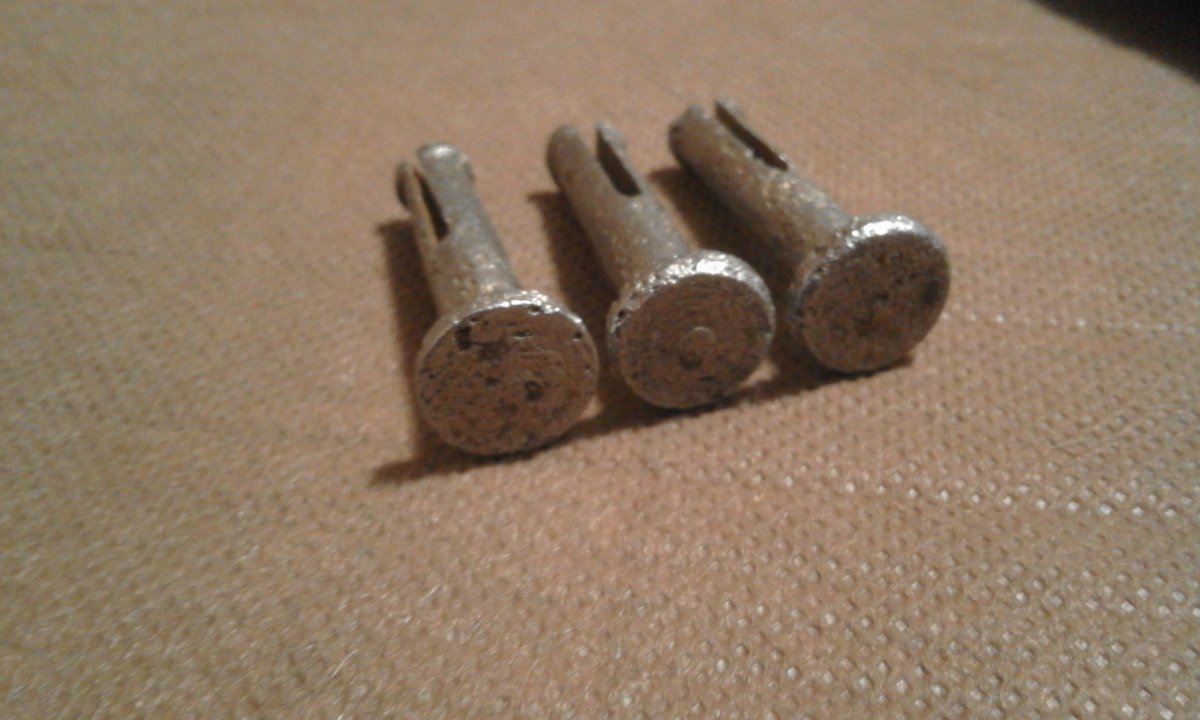

    Изуродовал. Получилось такое.
    Дальше нагрев и опускание в масло новодельных деталей. Старые детали чуть прошлифую и всё вместе провороню. Но это уже перед установкой на макеты.

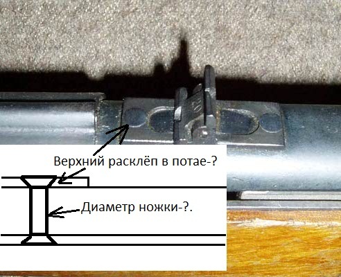

    Подскажите по крепежу данного прицела. Интересует толщина заклёпки и есть ли потай на планке под ракслёп.

    Приветствую. Диаметр не помню, но аналогичен поздним вариантам, потай на планке есть, глубиной 1-1.5 мм. С ув.

    Спасибо по потаю понятно. При необходимости можно сверлить. На схеме ножка заклёпки 3мм в диаметре, думаю после рассверления шляпки ножку уже можно выбить без проблем.

    С одной стороны снимаешь шляпку заклёпки, хоть сверлением , хоть дремелем, заклёпка выбивается легко. С ув.

    Спасибо. Зная конструкцию разберусь. Не хотелось сверлить в слепую.

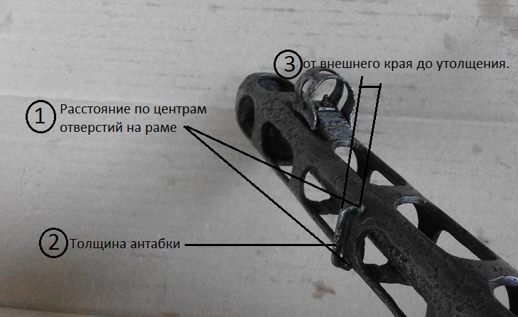

    Может кто подкажет по передней антабке ?.
    1-Расстояние отверстий по центрам.
    2-Толщина антабки.
    3-размер от внешнего края антабки до утолщения на антабке.

    Если не горит, то утром замеряю. С ув.

    Приветствую. 1 - 22.3 мм, 2 - 4 мм, 3 - 6-6.2 мм. Ширина антабки по наружи 26,3 - 26,6 мм, диаметр утолщения 7 - 7.2 мм. загнутые хвосты антабки по 10 мм. С ув.

    Если надо ещё , что то замерить скажи. пока не убрал железо. С ув.

    Спасибо большое, всё супер. По ППШ пока всё. Взял с собой в очередную поездку пару деталей, думал что всё так просто а оказалось что банальных размеров антабки в сети нет.

    Они на разных моделях и заводах имеют не значительные отличия. На трёх штуках мерил. С ув.

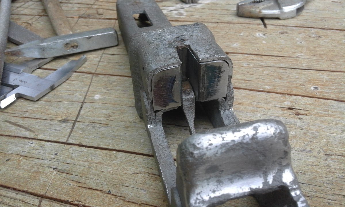

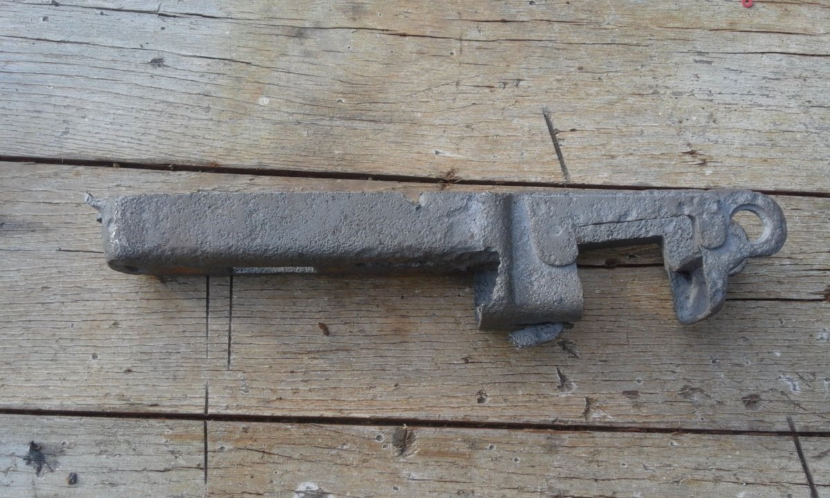

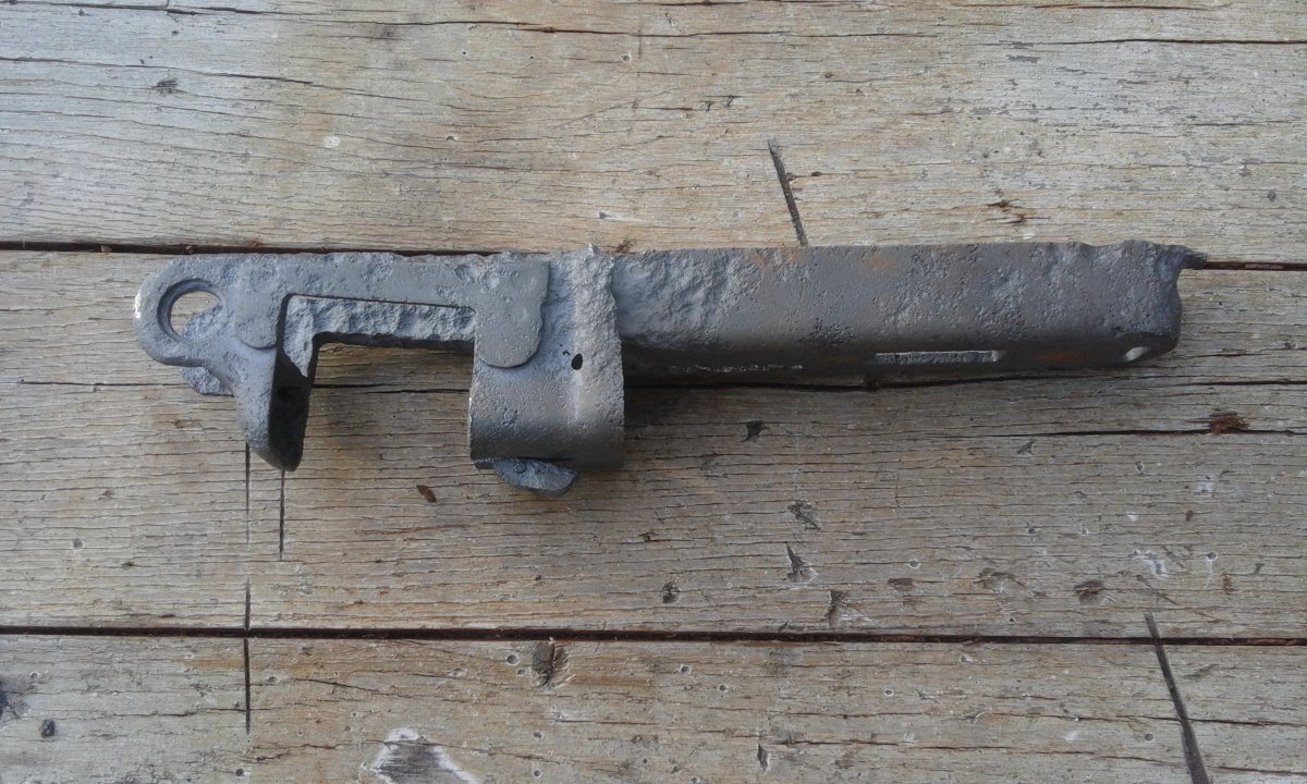

  22. 663
    663 ✠ Moderator
    17
    7.586
    Україна.

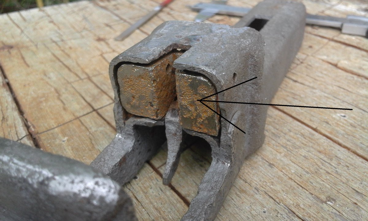

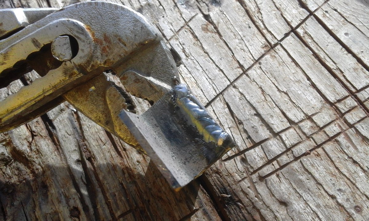

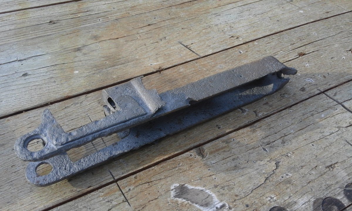

    Как говорится не всё так гладко. Взял с собой в командировочку парочку деталей на восстановление. Сам макет так себе а вот нижняя часть о го го, даже не то слово. Буду делать.
    Фото для полной ясности, картины трагедии.
    Jawist, ГеннадийВ, RIHARD 77 та 2 іншим подобається це.
  23. 663
    663 ✠ Moderator
    17
    7.586
    Україна.

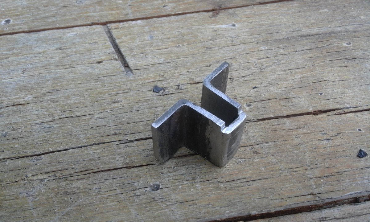

    Первым делом сделаю отошедшую в небытиё деталь. Деталька которая на фото от другого механизма, чисто приложена для виду, она есчё промаячет в теме и на своём родном механизме.

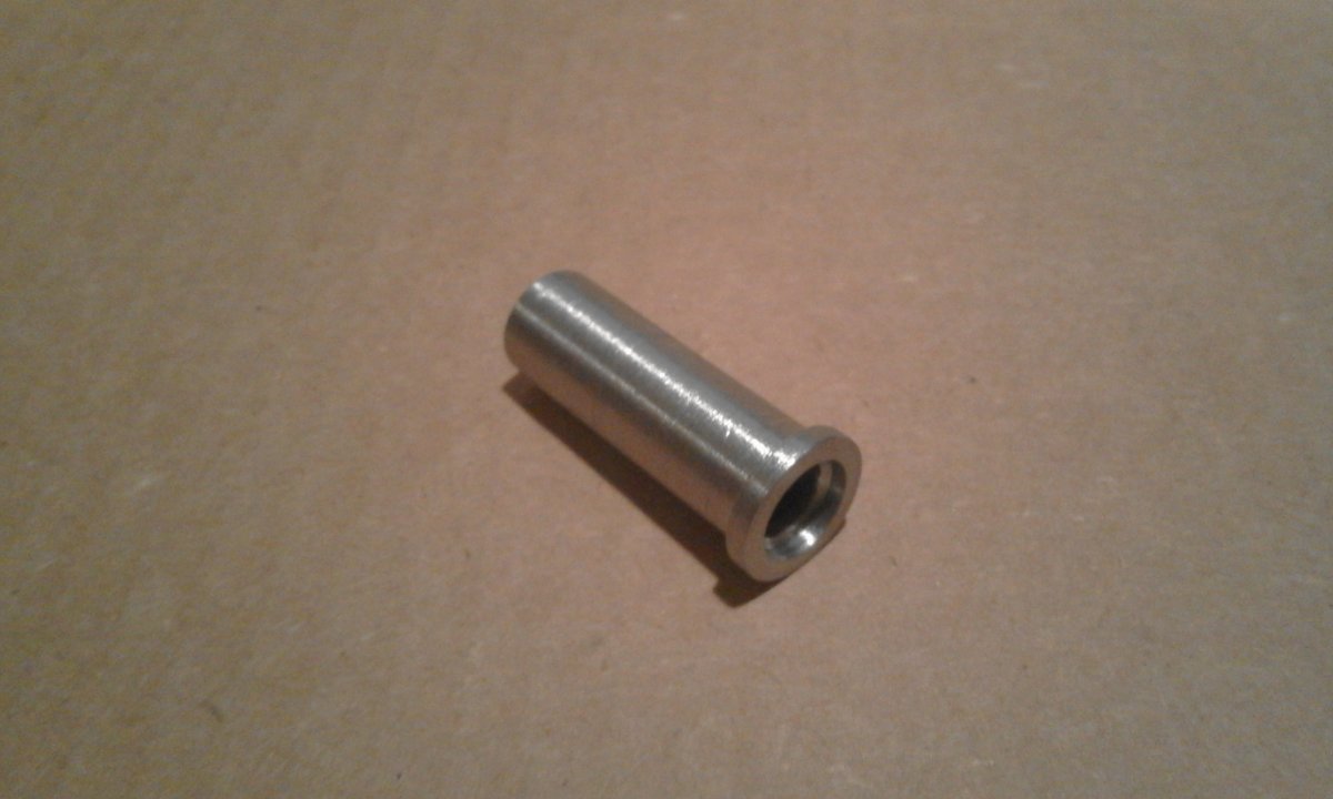

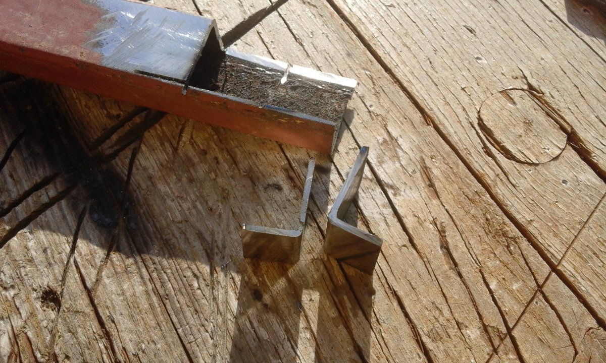

  24. 663
    663 ✠ Moderator
    17
    7.586
    Україна.
    Первым делом подобрал материал для работы, профильная труба. Вырезал с грубого заготовки боковушек, сделал замер и вырезал заднюю стенку. (по началу хотел всё гнуть из одного листа но на холодную металл не пошёл, лопал. Вот и решил идти по лёгкому пути)

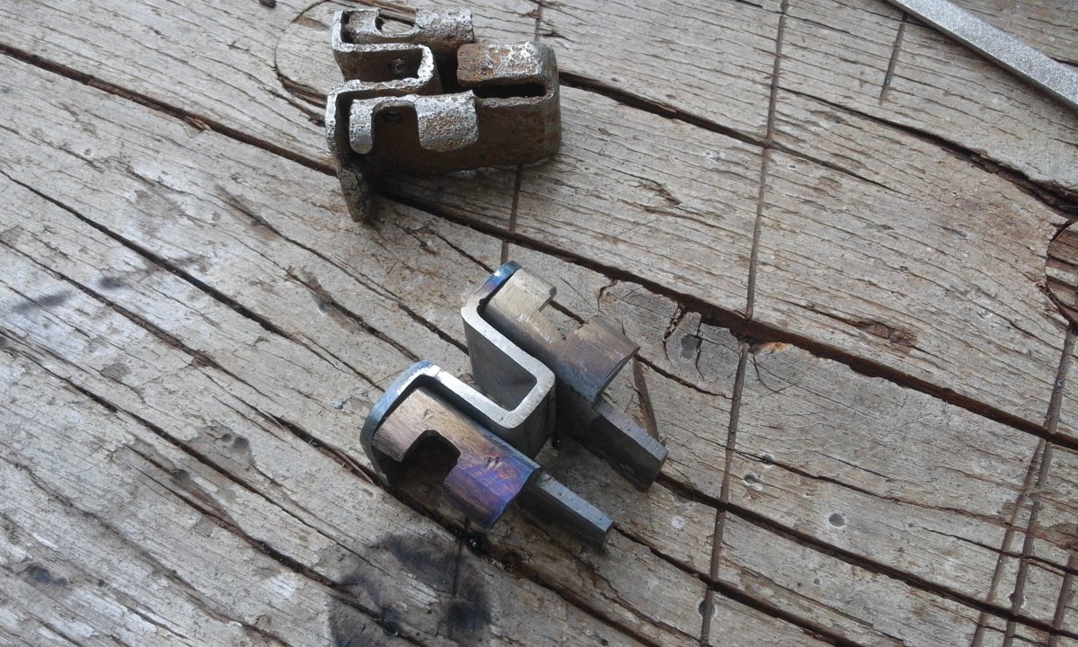

  25. 663
    663 ✠ Moderator
    17
    7.586
    Україна.
    Проварил, шлифанул и предал заготовке нужную форму. Сделал вырез под отражатель, сделал примерку по месту.

  26. 663
    663 ✠ Moderator
    17
    7.586
    Україна.
    Из того же профиля сделал с грубого следующие боковые заготовки, приварил по лёгкому.
