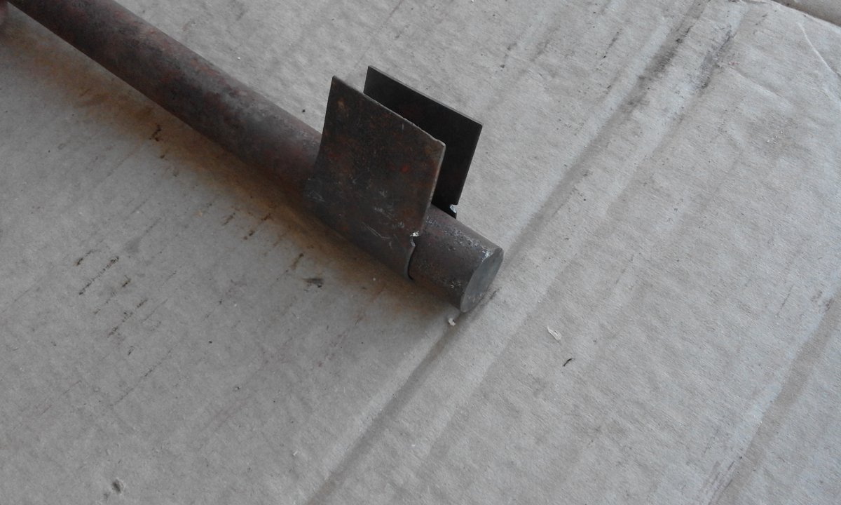

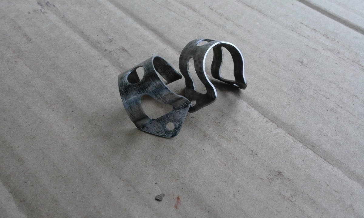

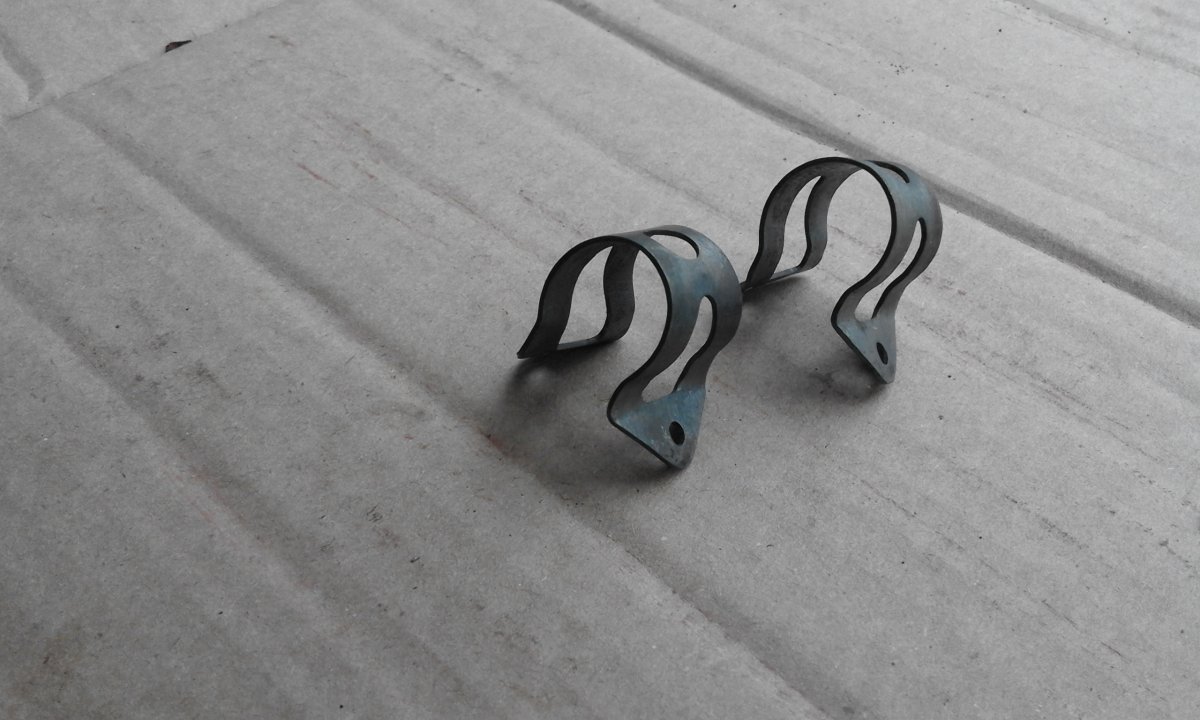

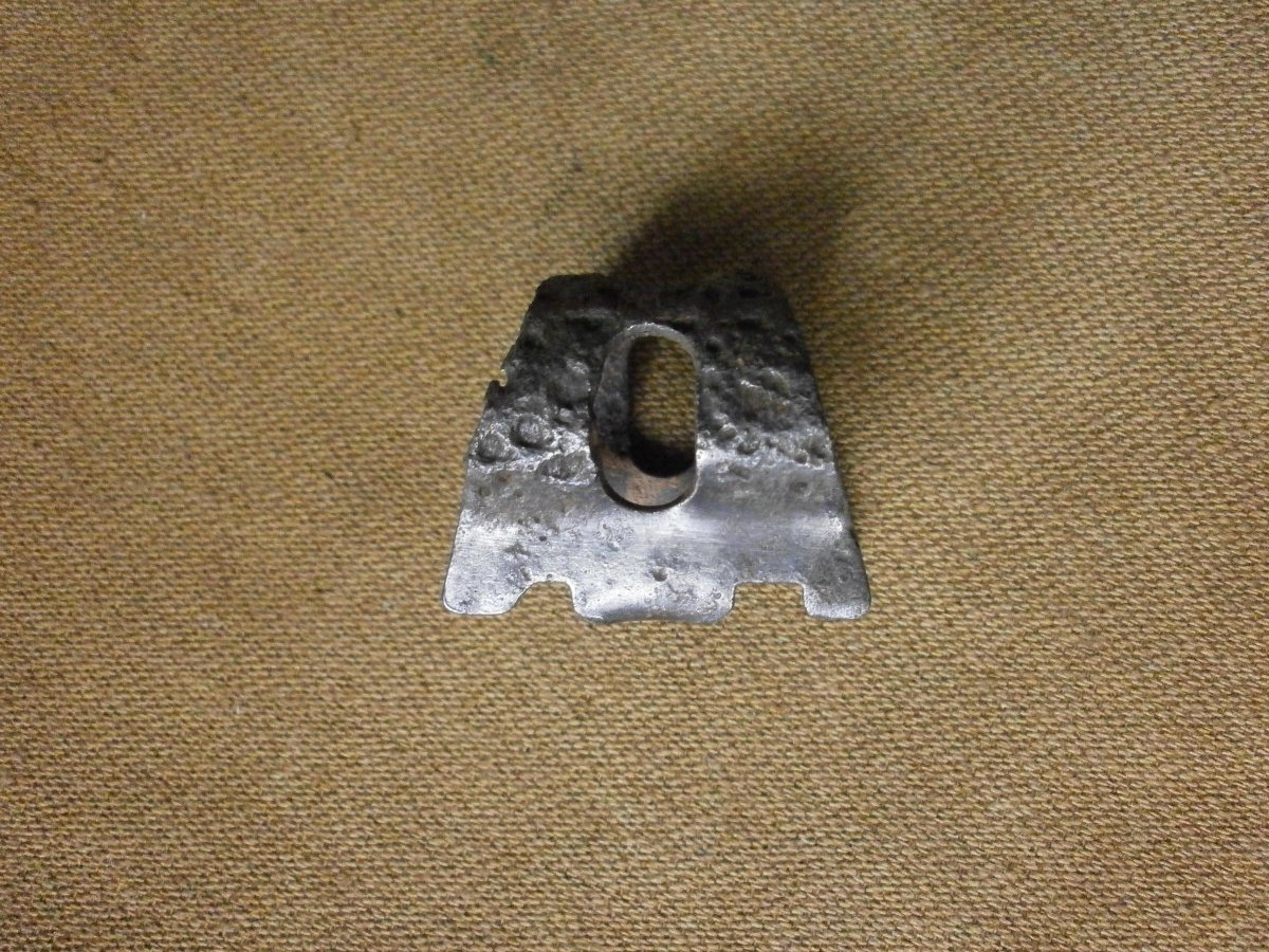

    Верхнее отверстие в размер делал уже по месту, не хотелось просчитывать на вырезке, да и так ровнее и быстрее.
    Сделал отверстия под крепления. Если будет сварка а не заклёпки, отверстия послужат в сварочном деле для надёжности.

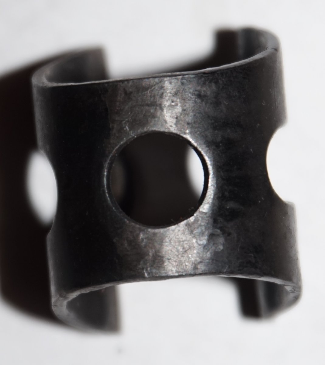

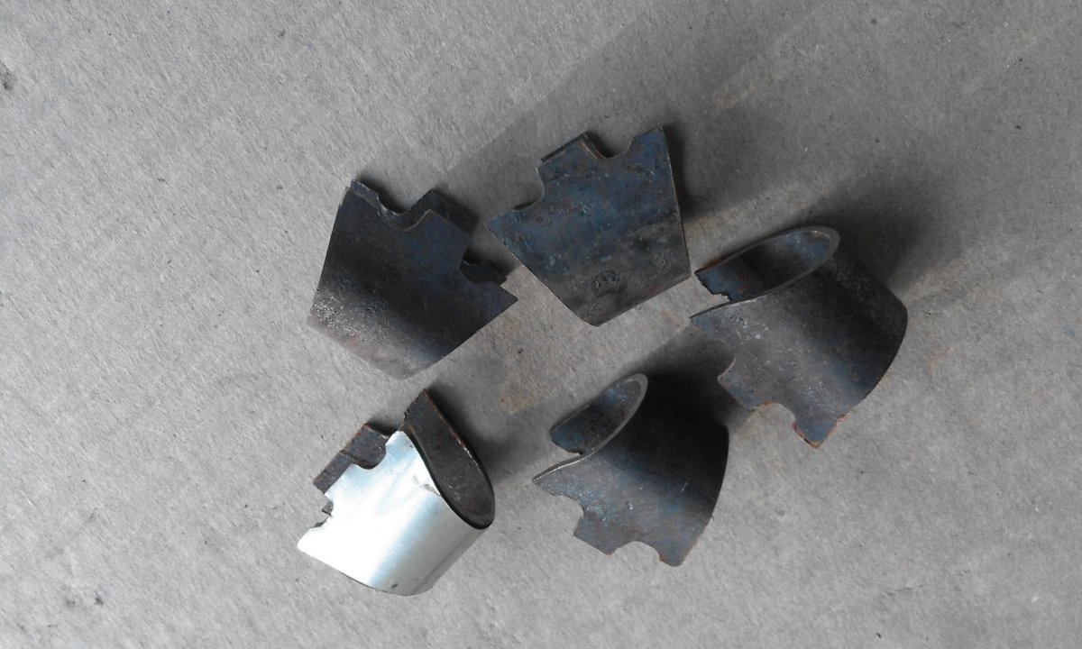

    Намушники на бис.
    Заготовки нагрел и бросил в воду (именно в воду). Материал был мягковат, хотя для макета был не плох. Но всё же решил подкалить. Воронить буду после установки.

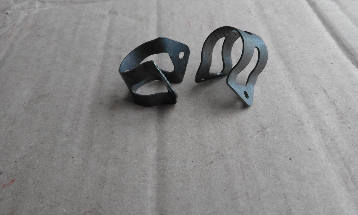

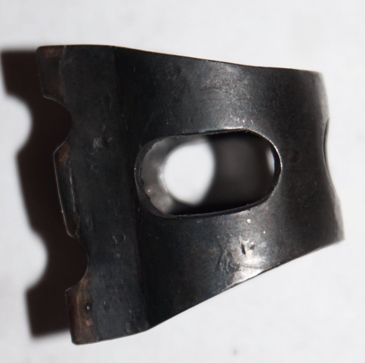

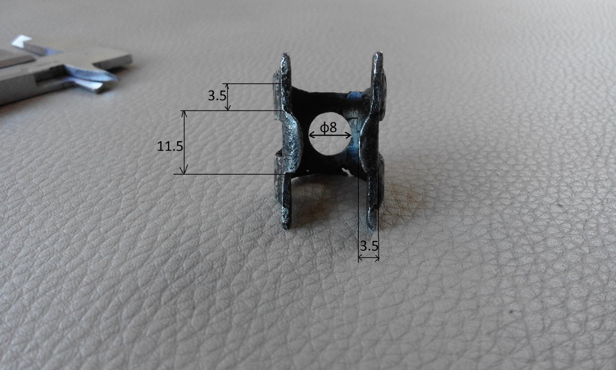

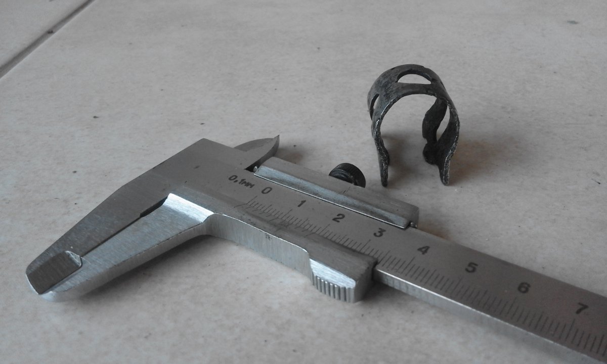

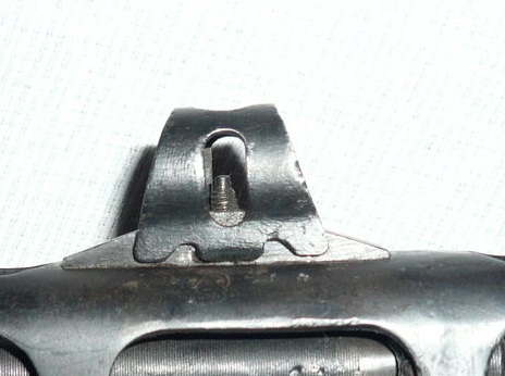

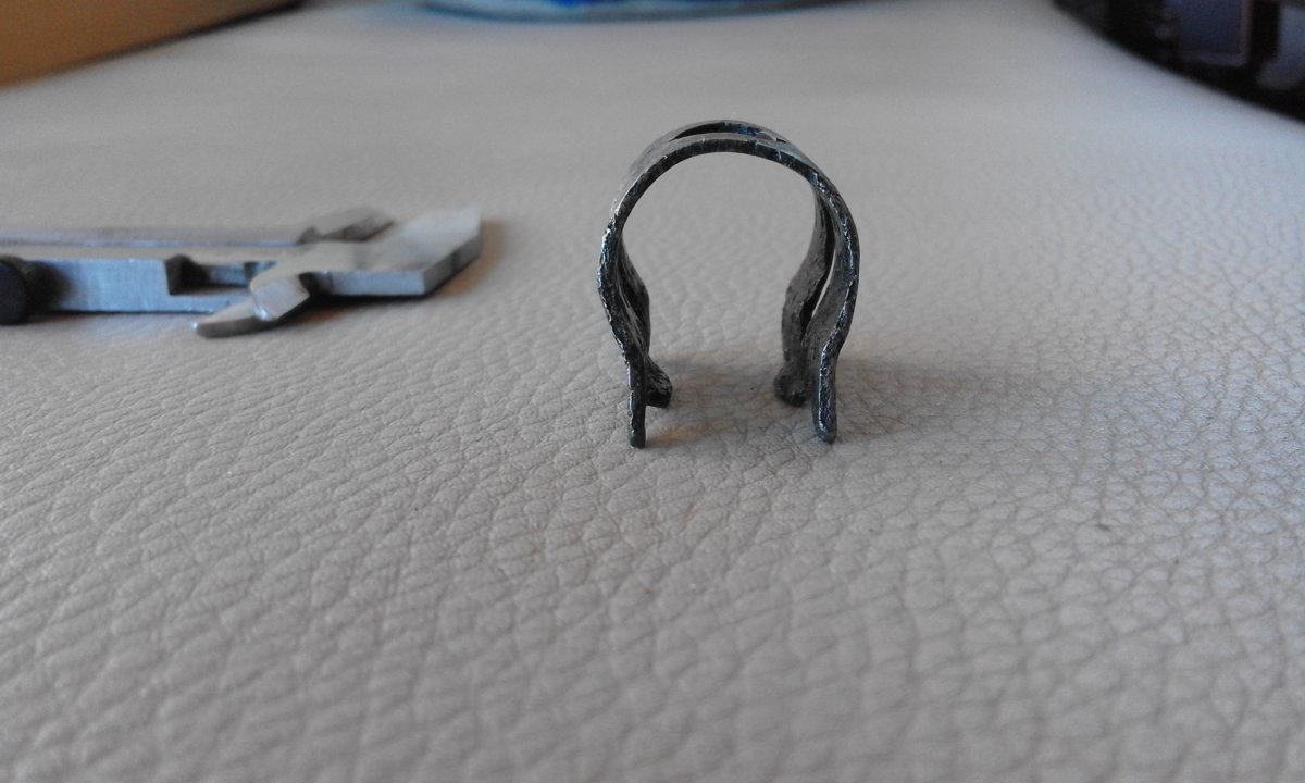

    Продолжу с намушниками.
    Модель посложнее первой будет. Заминка в том что материал должен быть пружным, иначе вся работа на смарку.

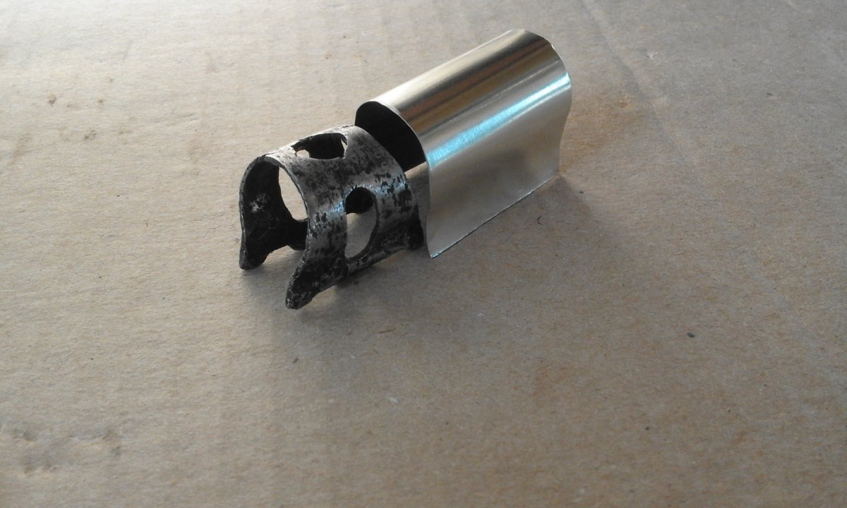

    В наличии оригинальный намушник и уже одну копию делал. Признаюсь не легко далась а теперь ещё парочку нужно доделать.
    Снял размеры с оригинала. (размеры снимал по просьбе форумчанина в соседнюю тему).

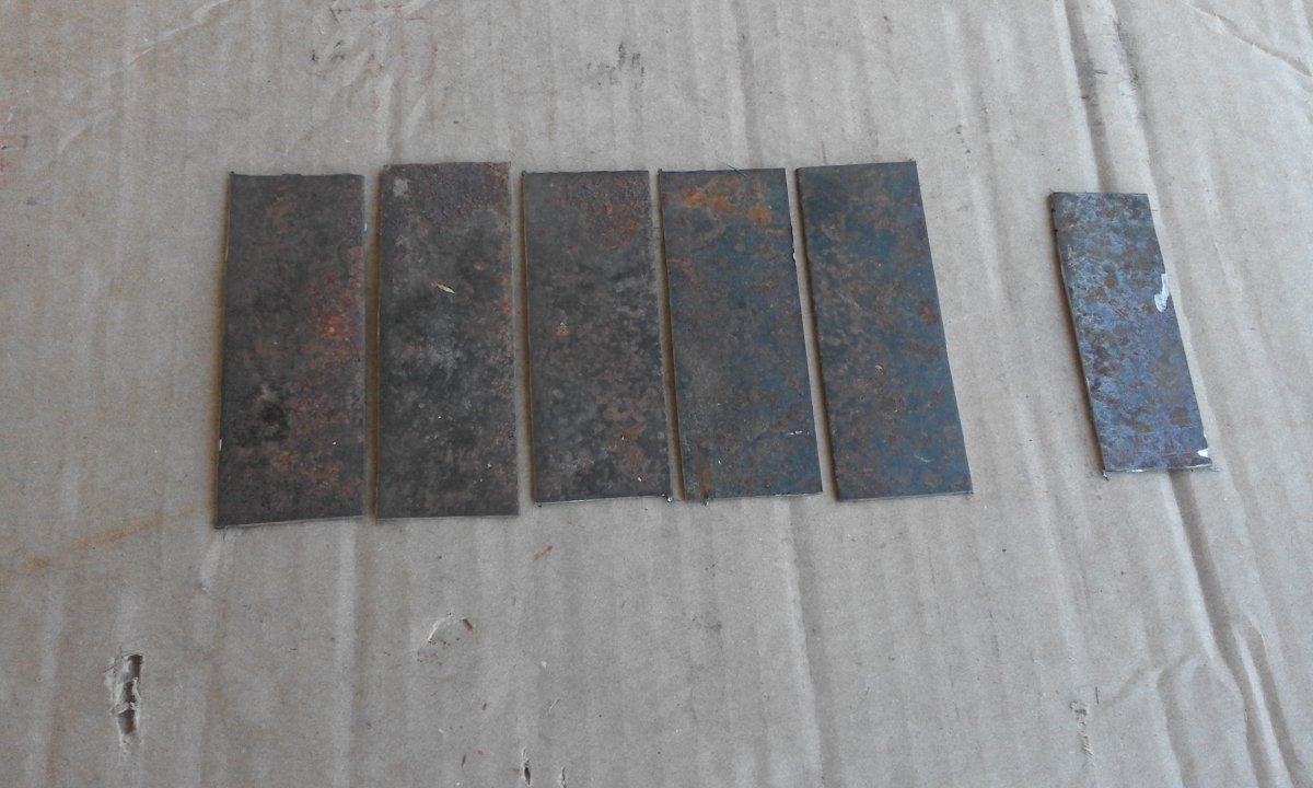

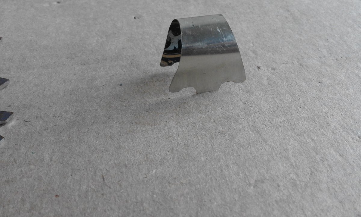

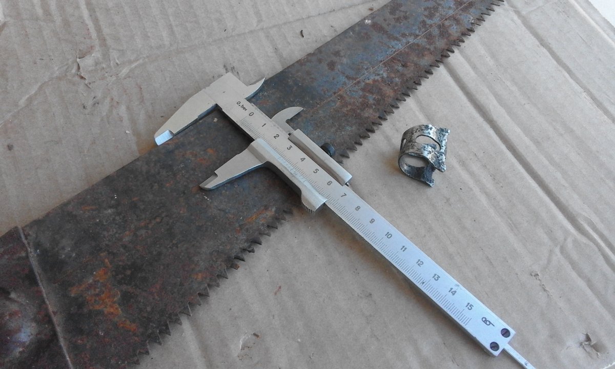

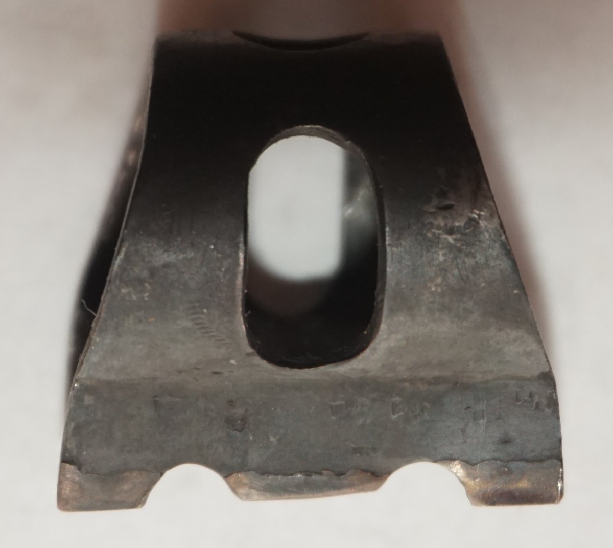

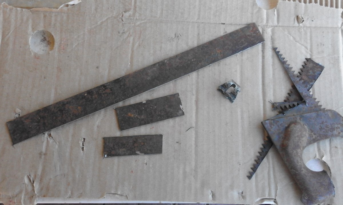

    Исходник. Ножовочное полотно старой закалки..
    Отметил и вырезал полоски шириной 32мм, это с запасом 2мм. Нарезал по длинне тоже с запасом около 10мм.
    Jawist, ГеннадийВ, Барражер та 10 іншим подобається це.
  6. 663
    663 ✠ Moderator
    17
    7.593
    Україна.

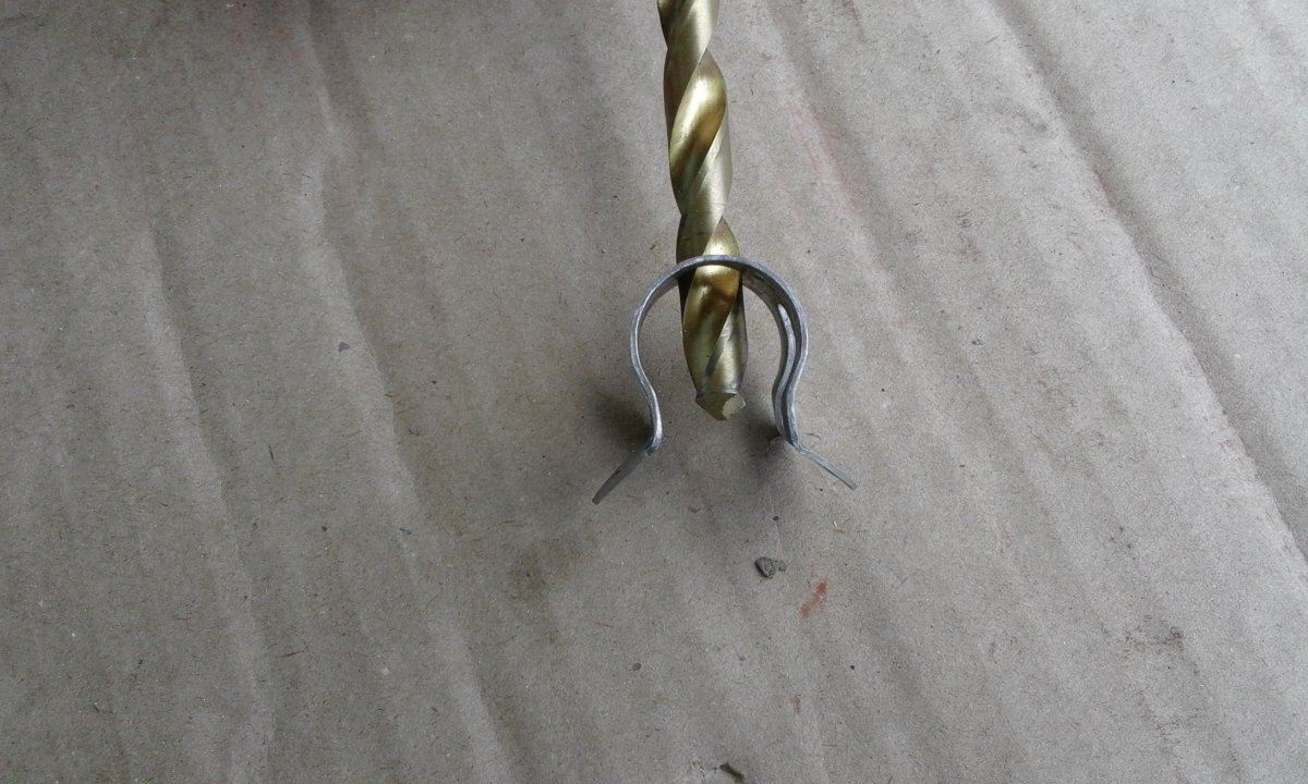

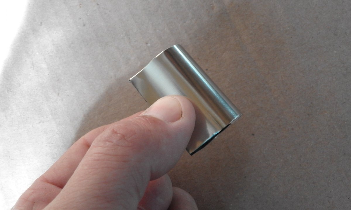

    Сделал разметку в местах загиба и ослабил с двух сторон. Сделал угол загибов на глаз. Загибал под нагревом. Без нагрева просто треснет.
    Jawist, ГеннадийВ, Барражер та 8 іншим подобається це.

    На прутке с нагревом предал форму заготовкам. Схватил двумя плоскогубцами с двух сторон и под нагревом обогнул заготовкой пруток.
    Отрезаться в размер будет чуть позже.
    Дело идёт медленно из за жары, просто лень работать. На все загибы ушло минут 30 и уже надоело.

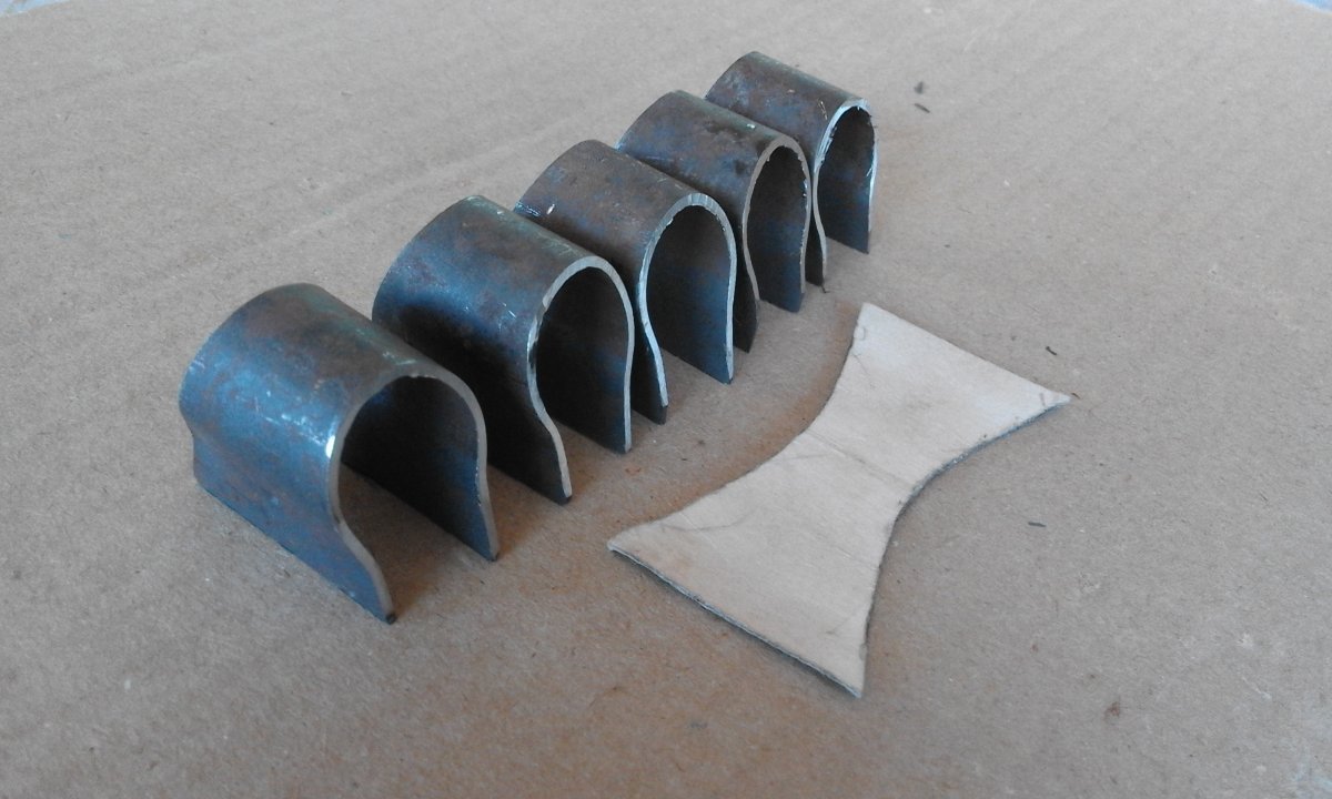

    Подгонку в размер делал в несколько этапов. Первый черновой. Сделал шаблон по оригинальному намушнику и перенёс формы на заготовки. Вырезал с грубого.
    Jawist, ГеннадийВ, Барражер та 7 іншим подобається це.

    Из пивной литровой банки вырезал точный шаблон намушника. Шаблон очерчивать не буду а прямо наложу на заготовку и вырежу нужную форму. По скольку намушников пару штук то бумажный шаблон такого не переживёт. К тому же при вырезании заготовка будет опускатся в воду для охлаждения.

    С грубого вырезал болгаркой. Хвосты под загиб не делал в размер, длинными удобней загибать, отрежу и подгоню по факту.

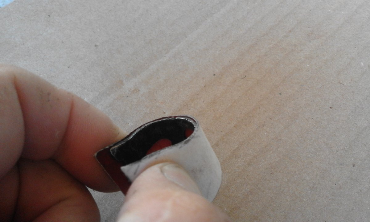

    Загиб зацепов.
    В месте загиба зажал ключом трубным (типа плоскогубцев) нагрел паяльной лампой и загнул простукивая молотком.

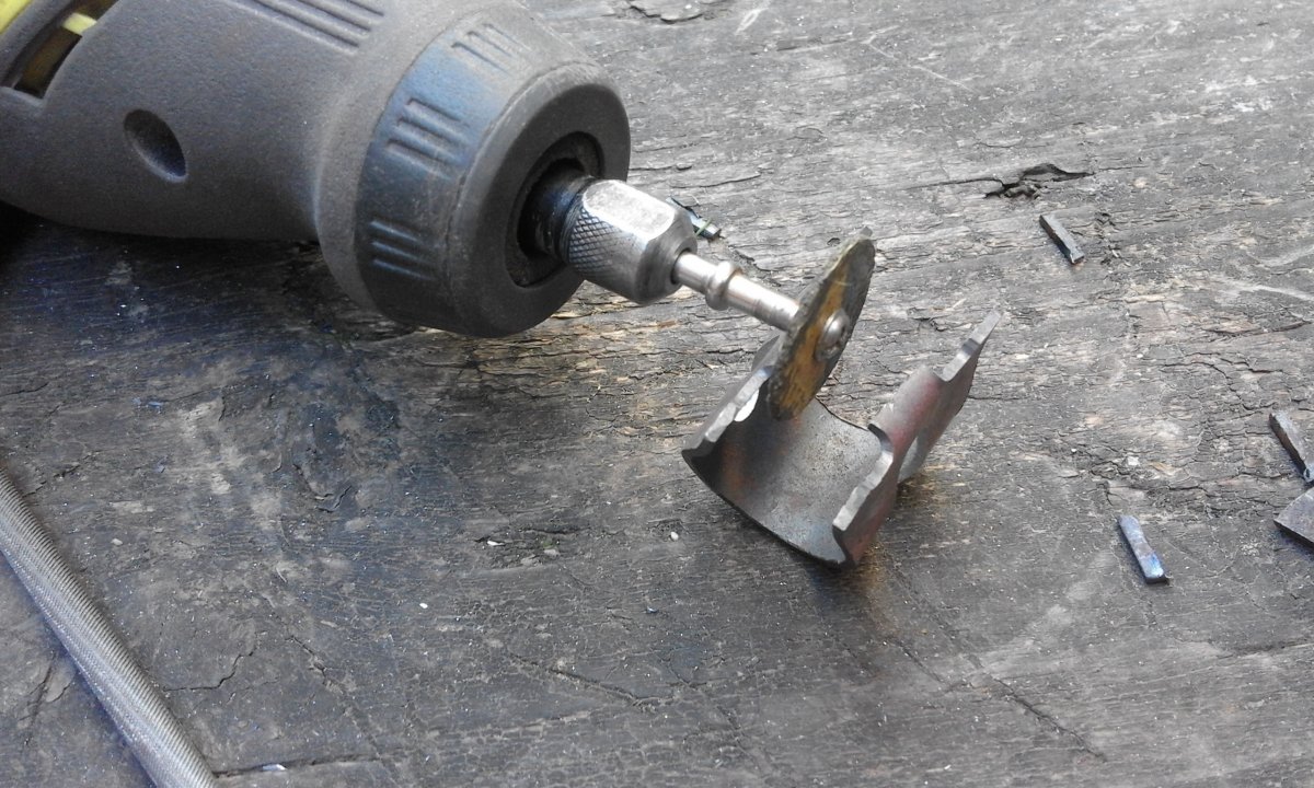

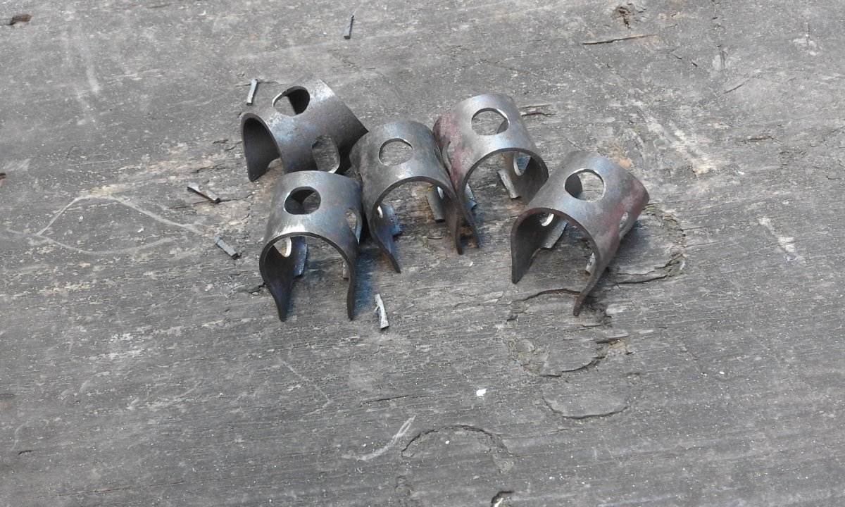

    Боковые прорези.
    С грубого вырезал дреммелем и довёл напильником. Напильник использую применяемый в заточке цепей у бензопил. Чуть дороже зато пилит как ему положено.

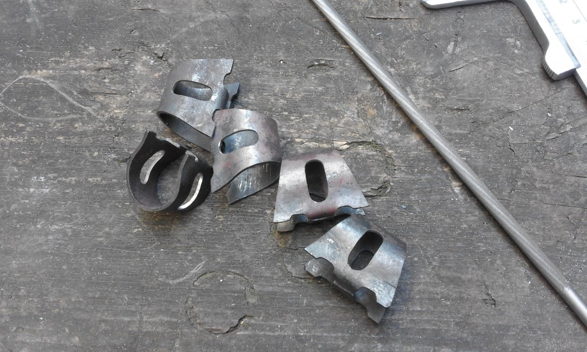

  13. 663
    663 ✠ Moderator
    17
    7.593
    Україна.
    Перед тем как делать верхнее отверстие, срезал лишнее в зацепах. Делал для того чтоб потом удобней было использовать напильник.

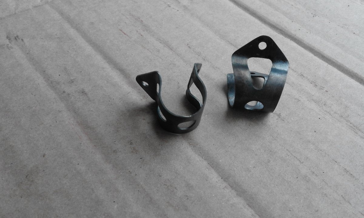

    Приветствую. К сожалению лишних не делаю, не было такой задачи . Да и честно говоря чего то нет особого рвения в работе над намушниками. Такая мелочь а взять негде, через нехочу только и делаю.

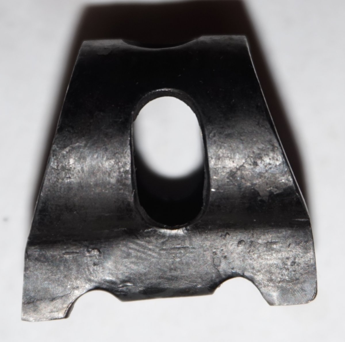

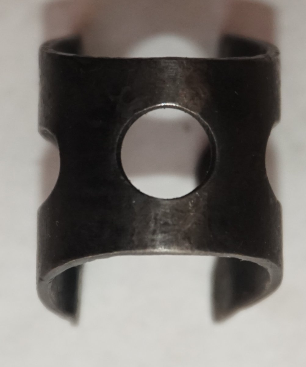

    Верхнее отверстие.
    Сделал пропил дреммелем и поправил круглым напильником. (Сел акоммулятор у дрели)
    В общем плане исходники готовы. Дальше доработаю надфилями и наждачкой.

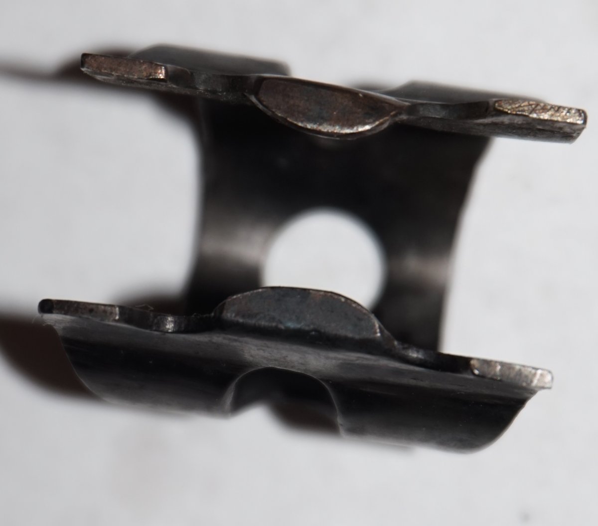

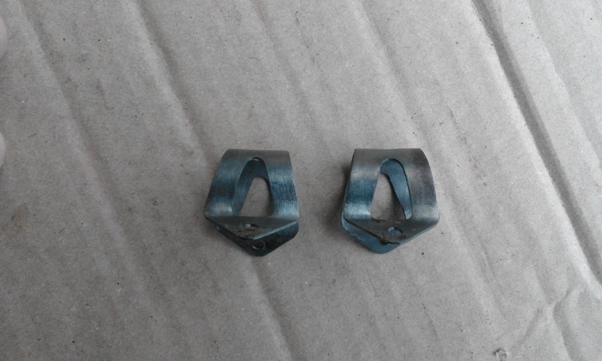

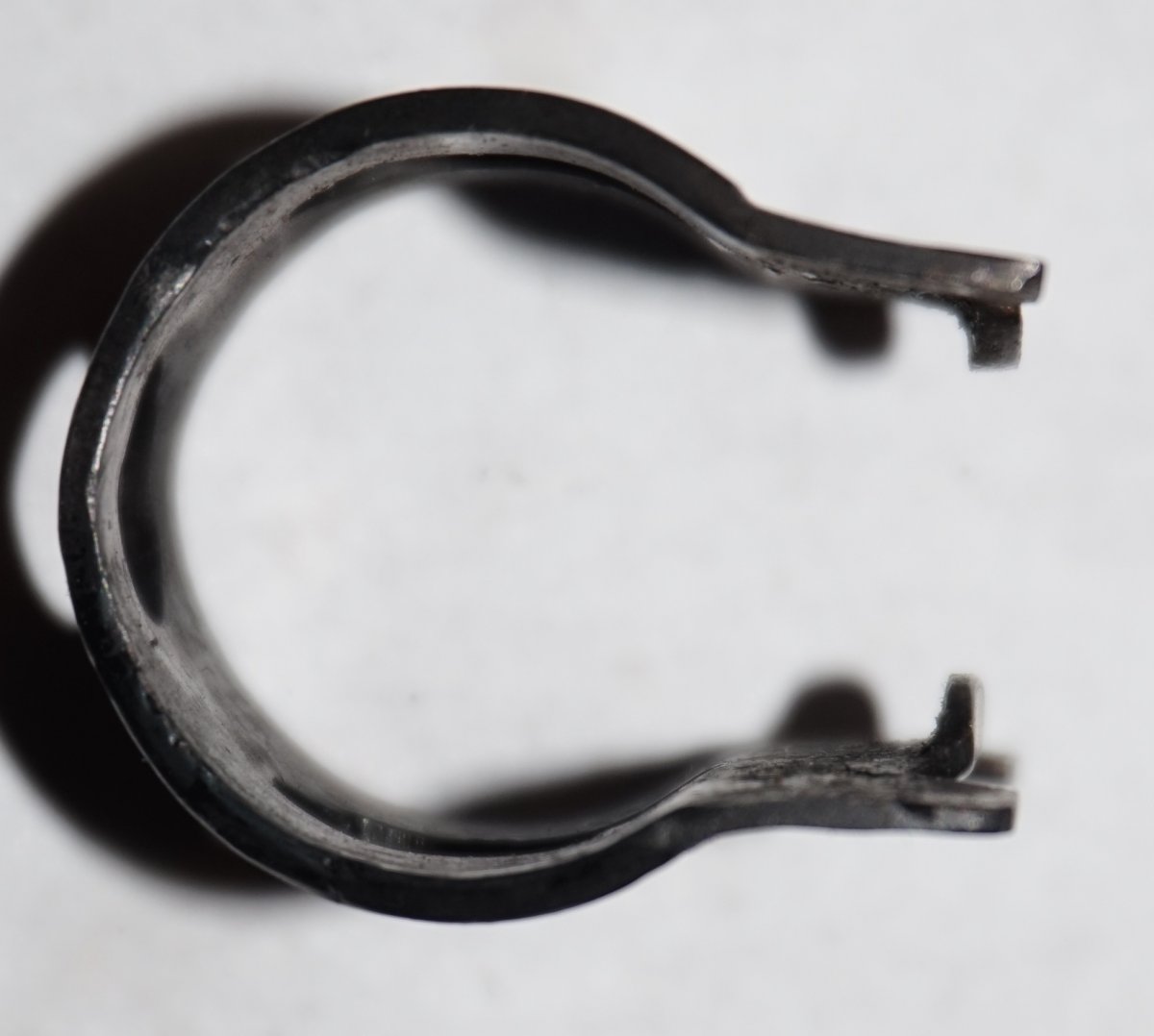

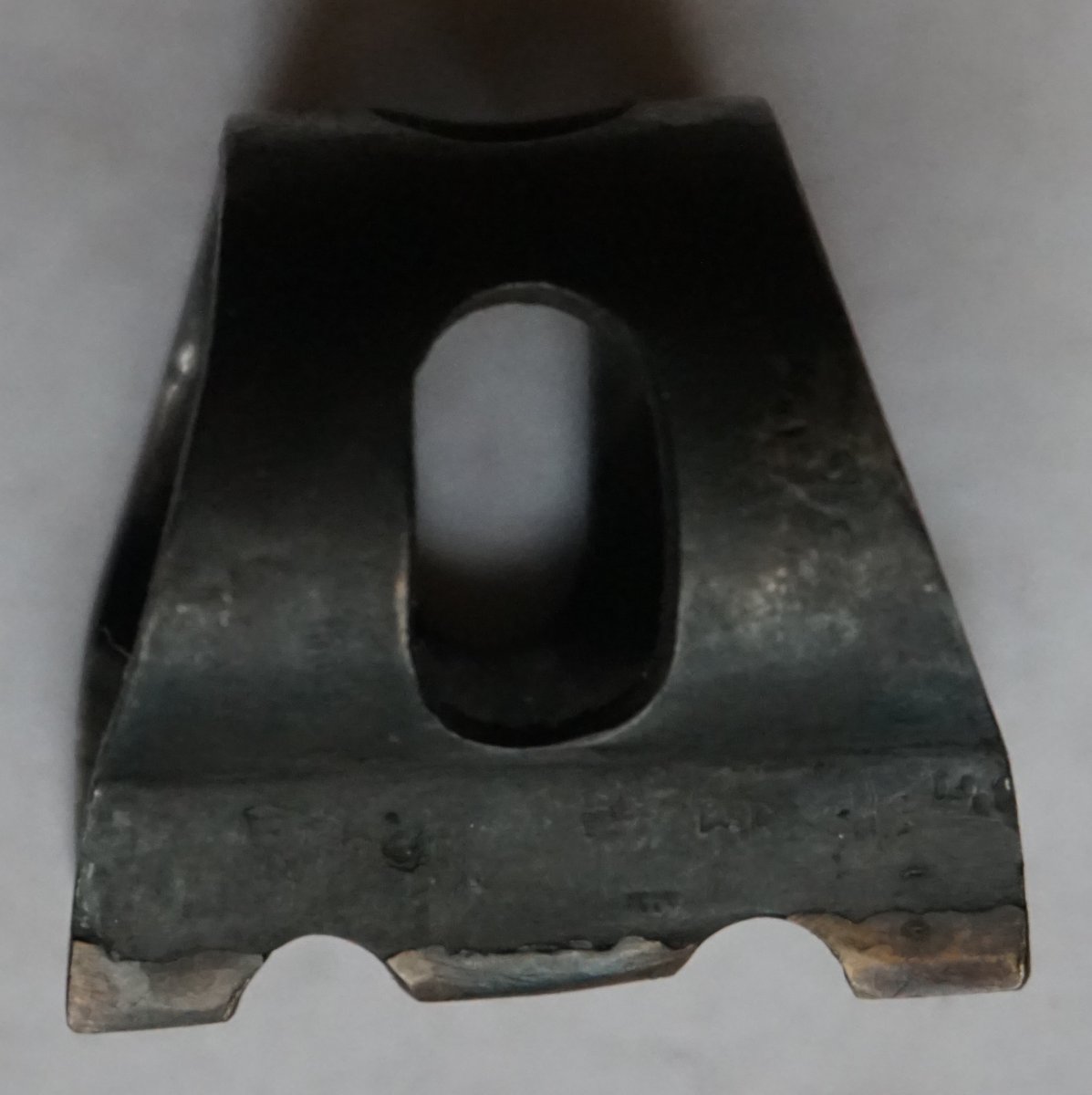

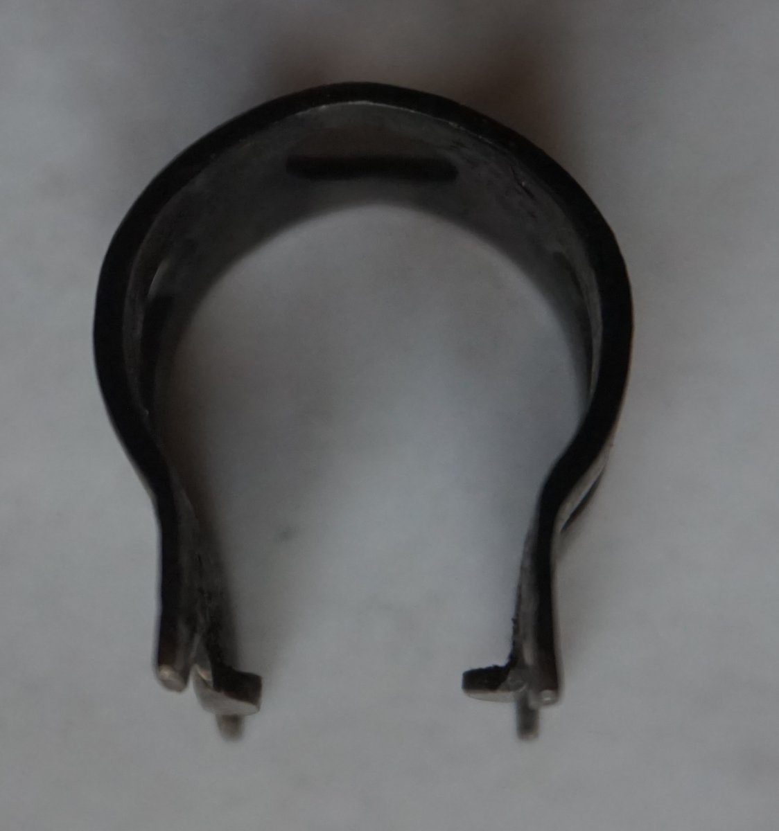

    Следующий ход будет финишная обработка.
    По пречине что все намушники будут практически на одной стенке, решил их подгонять каждый независимо друг от друга для разнообразия. Да и так будет правильней. Сделал один и в коробку и.т.д.
    На фото видна явная разница намушников разных заводов.

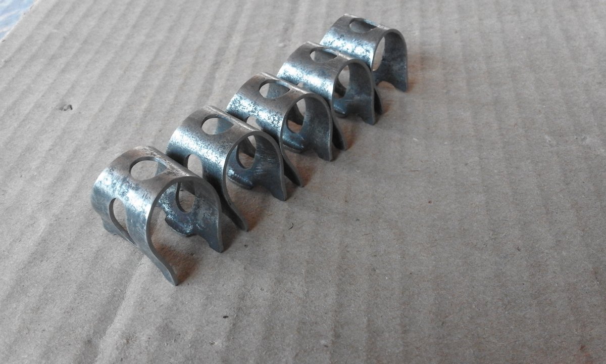

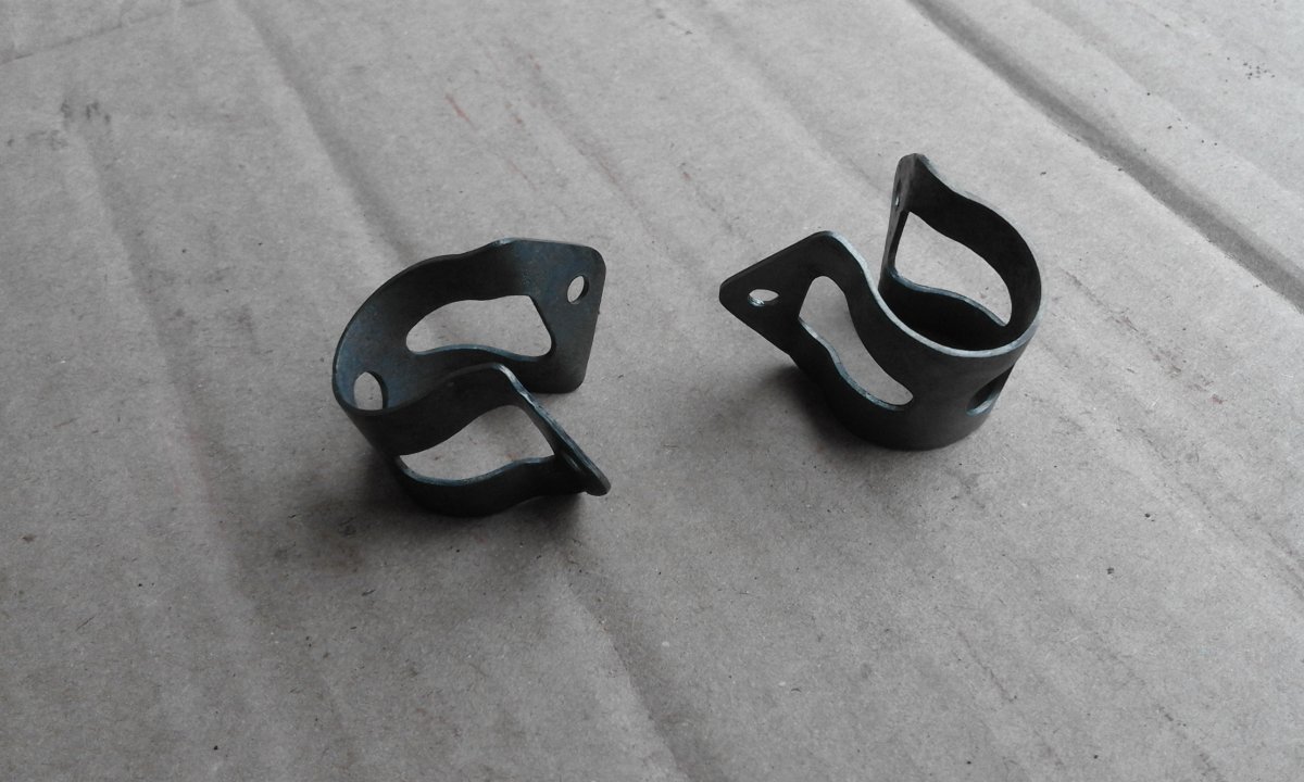

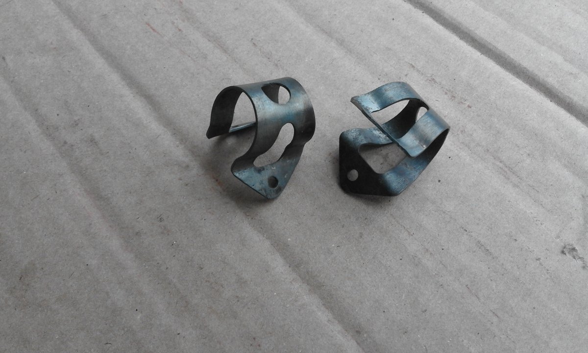

    Намушники на бис.
    Прошёлся надфилями и наждачкой. В переди подгон по месту если нужен будет, нагрев и в масло, воронение.

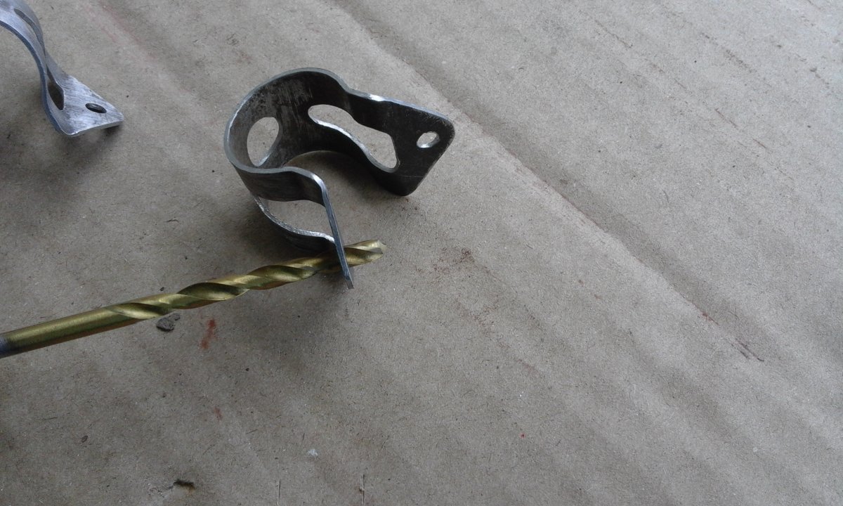

    66
    8.134
    Приветствую. Пользуясь наставлениями автора темы запилил себе намушник. Одна сторона с первого раза не пошла, но на макет сойдёт. С ув.

    Привет. Одну сторону два раза гнул. Прорези делал на заготовке до выгибания. С ув.

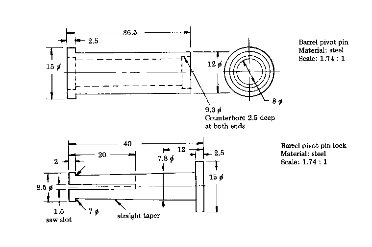

    Ось ППШ разрезная. Для начала схемы и общий вид для работы (из сети).
