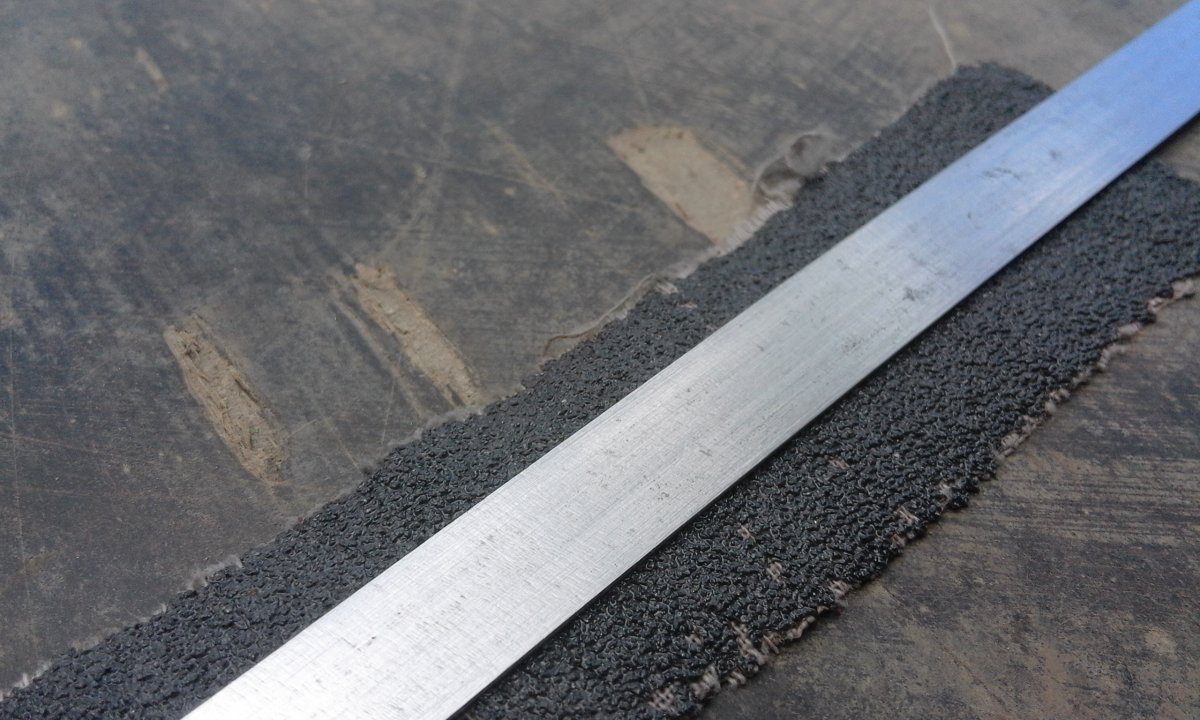

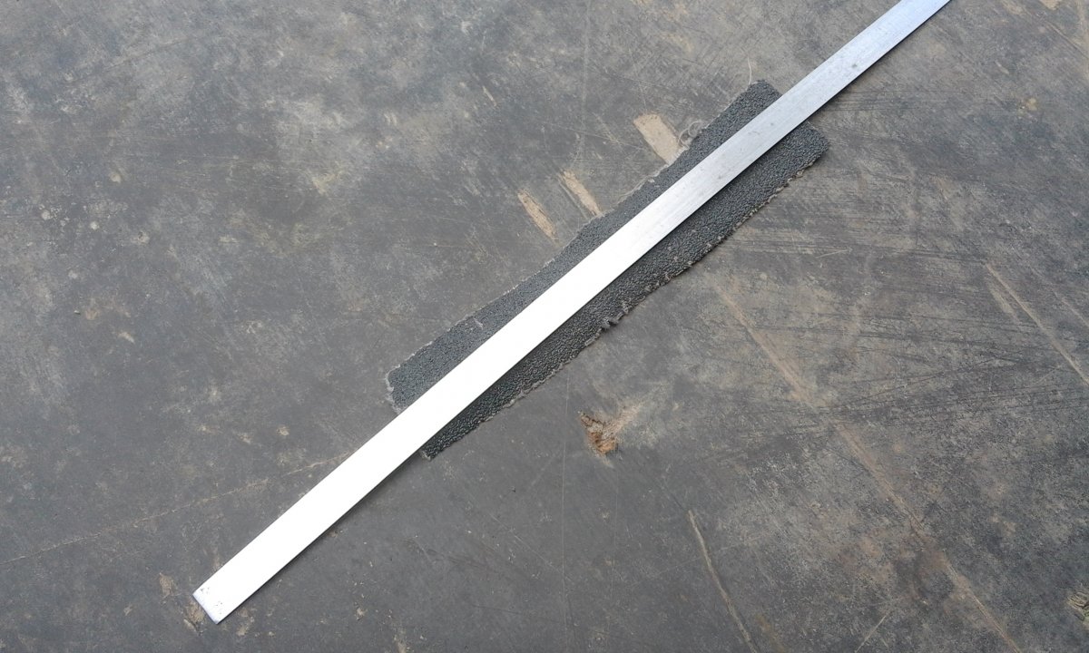

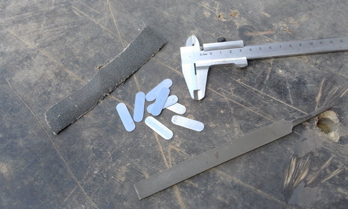

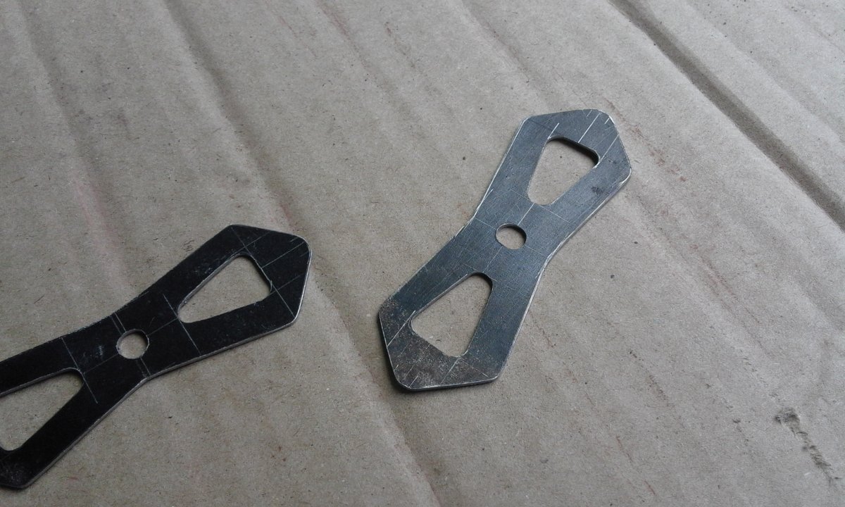

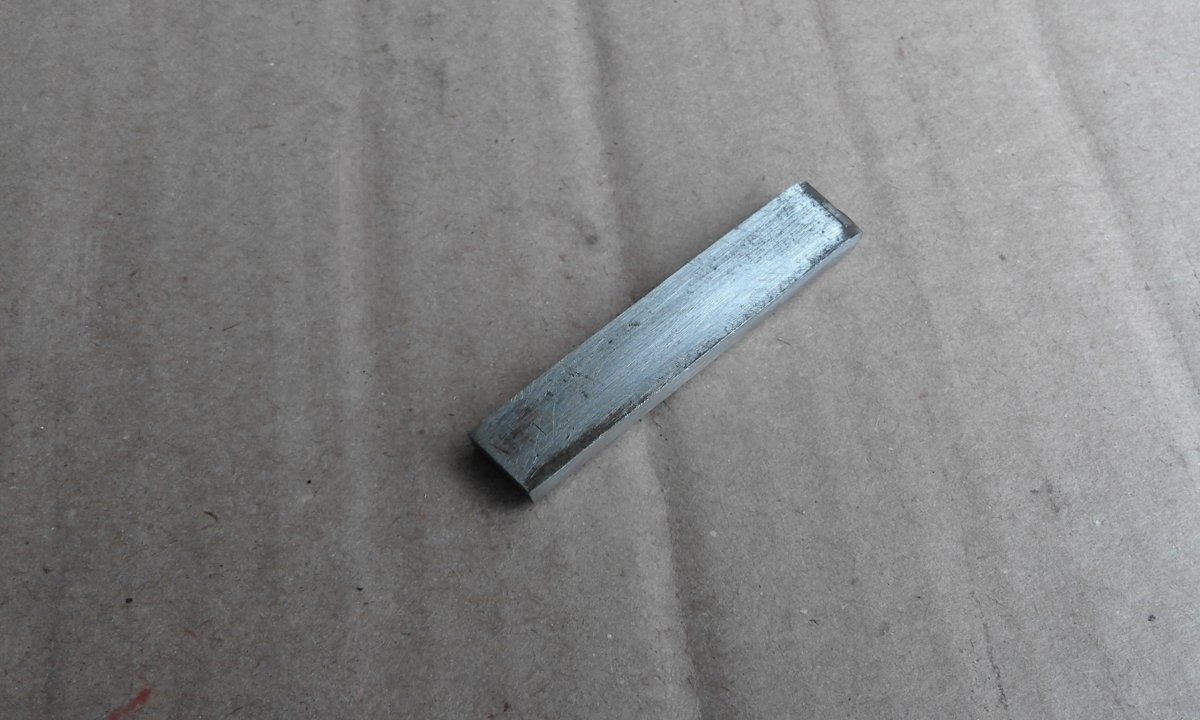

    Стороны прошёл напильником и довёл наждачкой.

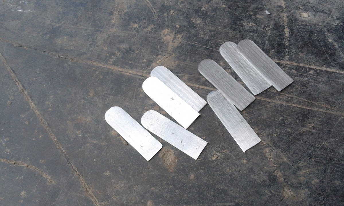

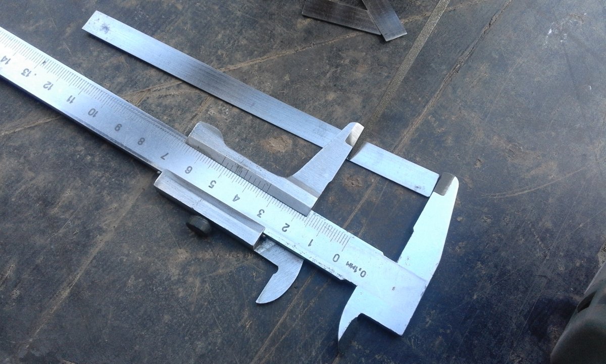

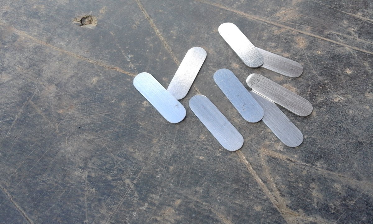

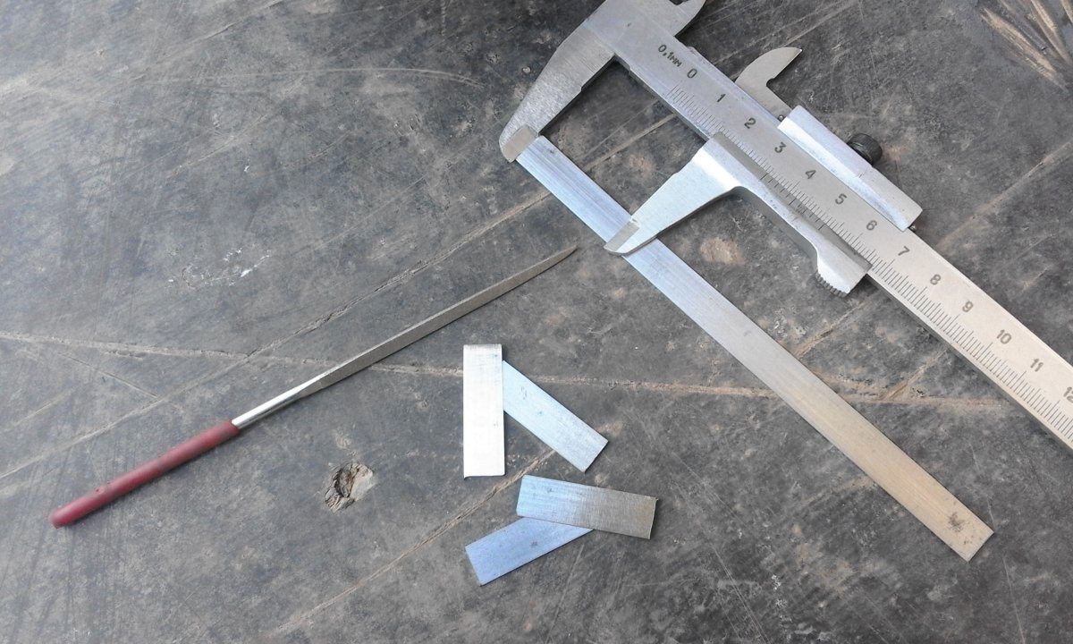

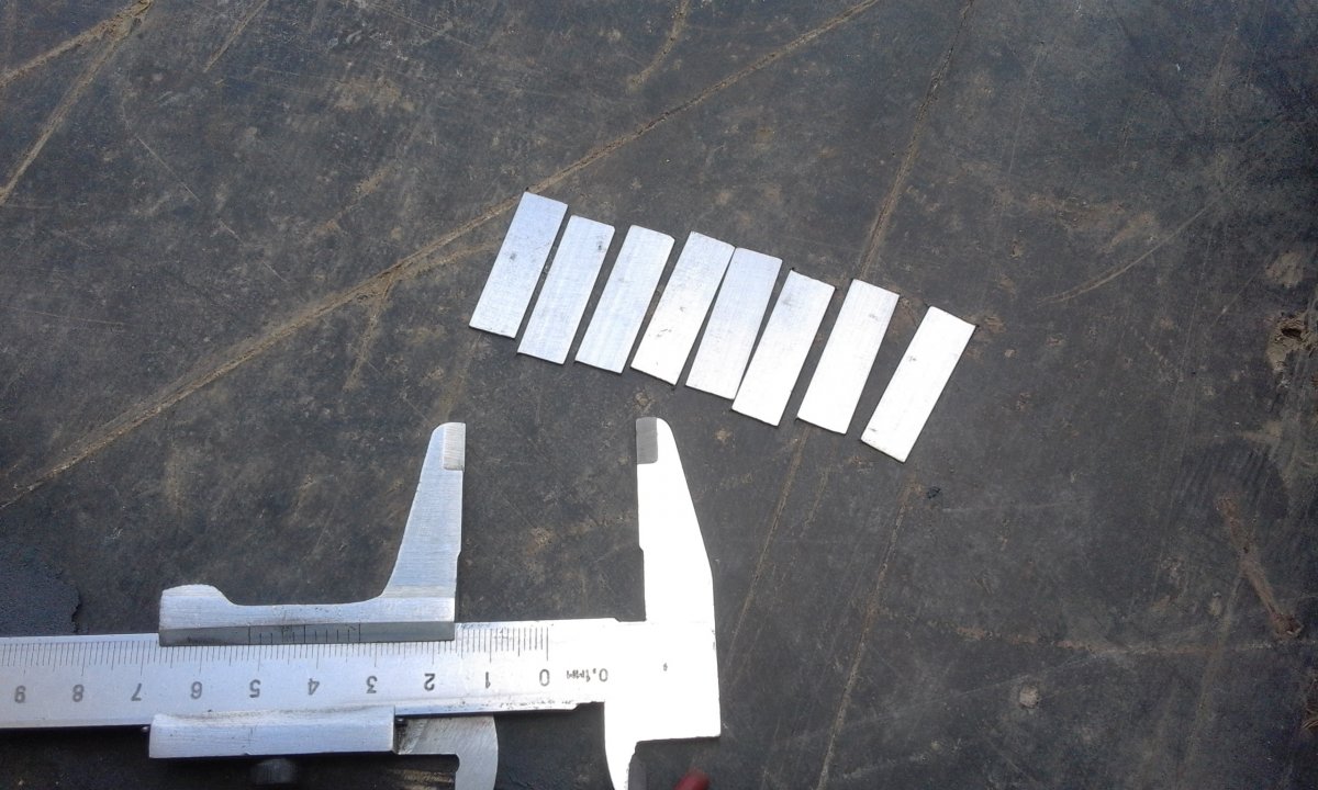

    Нарезал пластинок с запасом 1мм.

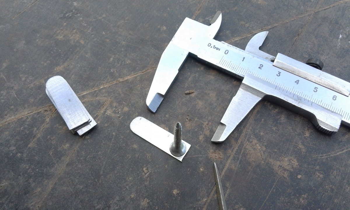

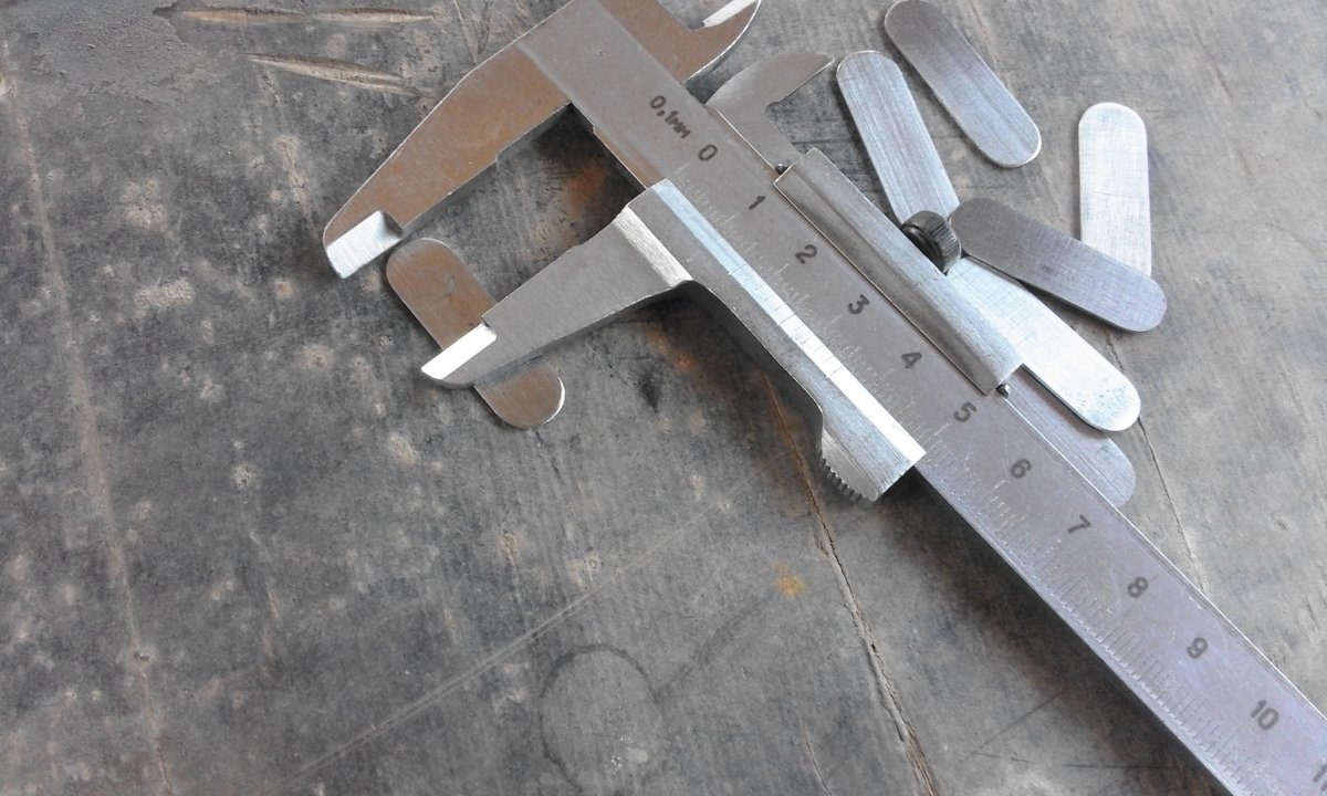

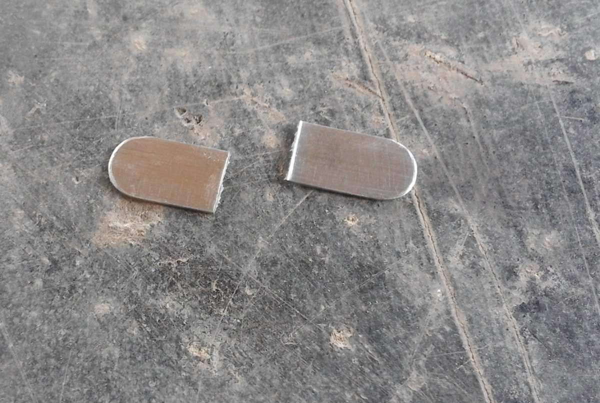

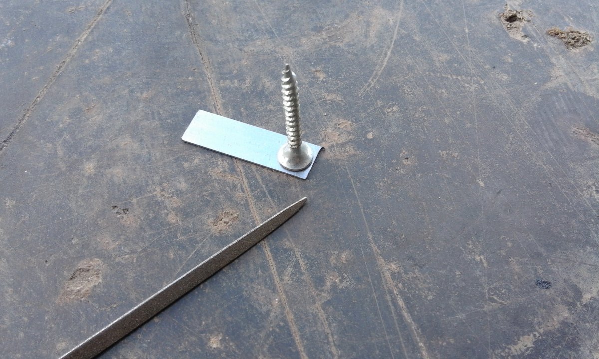

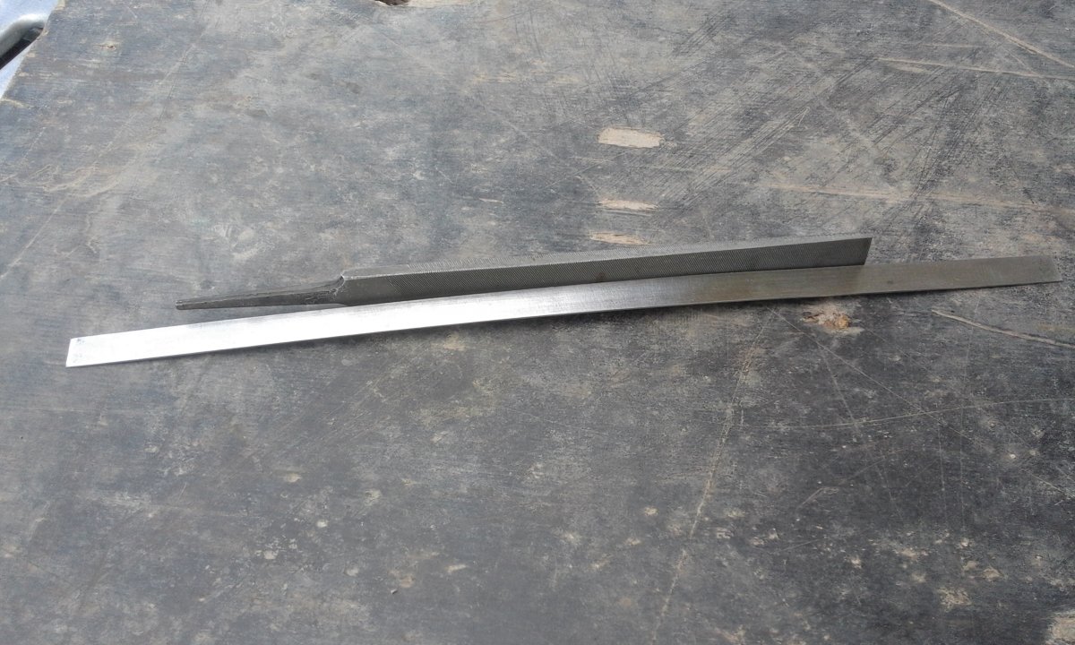

    С помощью самореза отрисовал одну сторону, шлифанул фолгаркой. Вторую сторонй отметил в размел, шлифанул. Довёл всё напильником и наждачкой.

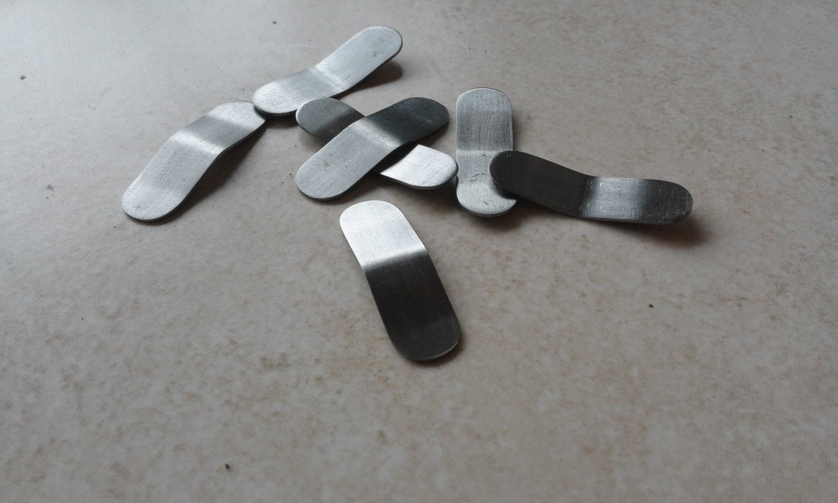

  5. 663
    663 ✠ Moderator
    17
    7.593
    Україна.

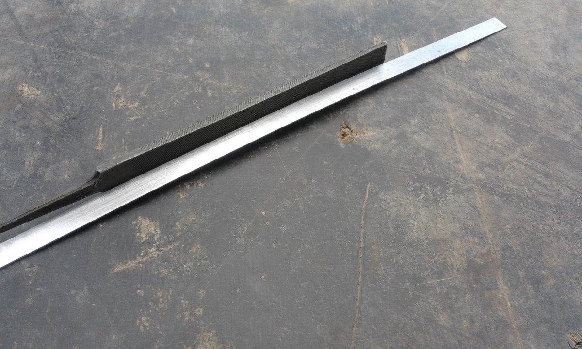

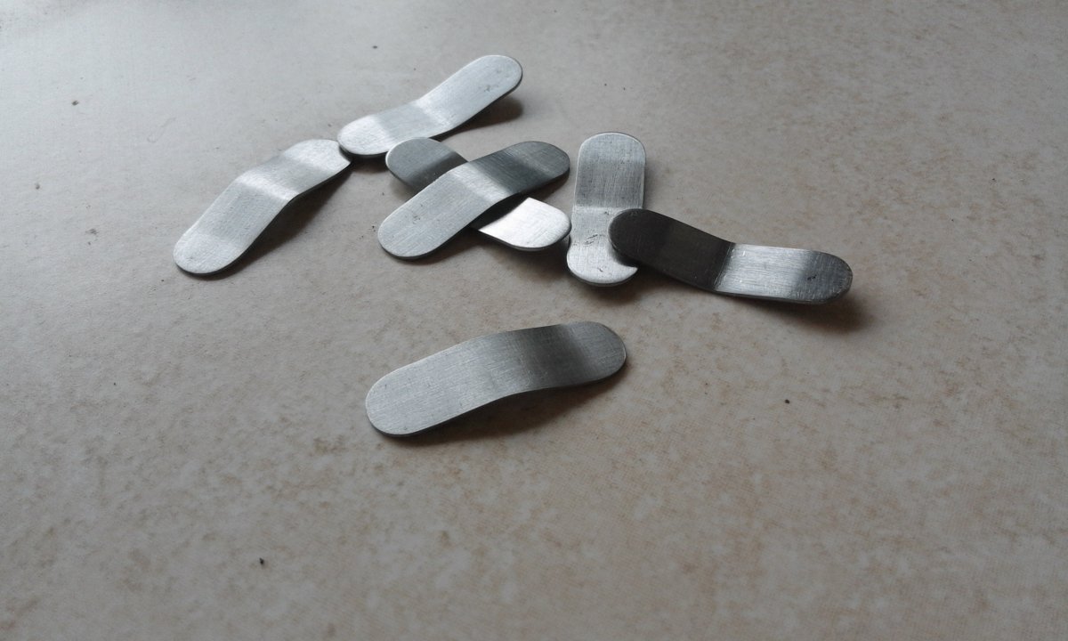

    Сделал расчёт загибов. Крайние загибы делал по фото. Так как они плавные то место загиба и так точно не определить.
    Был проделан эксперимент с загибом материала с ножовки. Пружинит не плохо, но как и все пружины боится сгибов под острым углом, без нагрева. Опьять же не рекомендую закалять такую маленькую пружину (сделаную из ножовки), после закалки она будет слишком тугая. Лучше оставить как есть и работать она будет супер.
    Останнє редагування: 30 чер 2017
    Jawist, ГеннадийВ, Okrygenec1942 та 3 іншим подобається це.
  6. 663
    663 ✠ Moderator
    17
    7.593
    Україна.

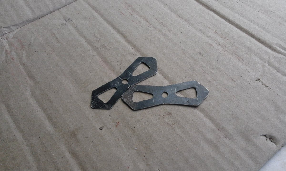

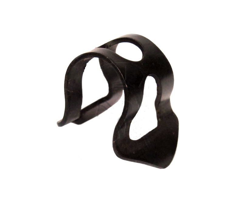

    Пружины на бис.
    (не смотря что детали делаются в количестве, все они делаются для себя).
    Jawist, ГеннадийВ, rast gasser та 10 іншим подобається це.

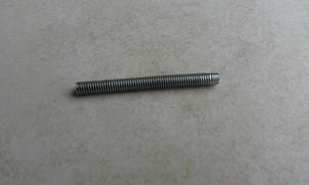

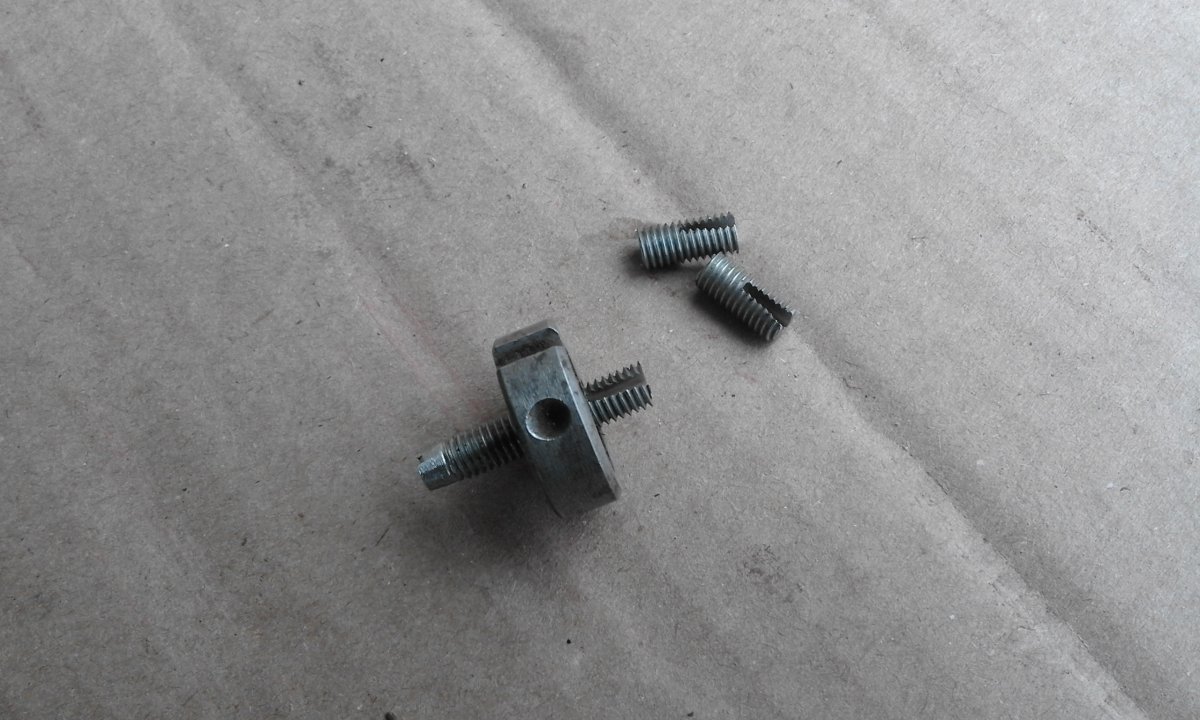

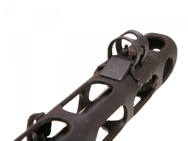

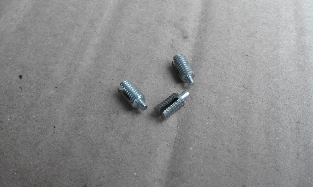

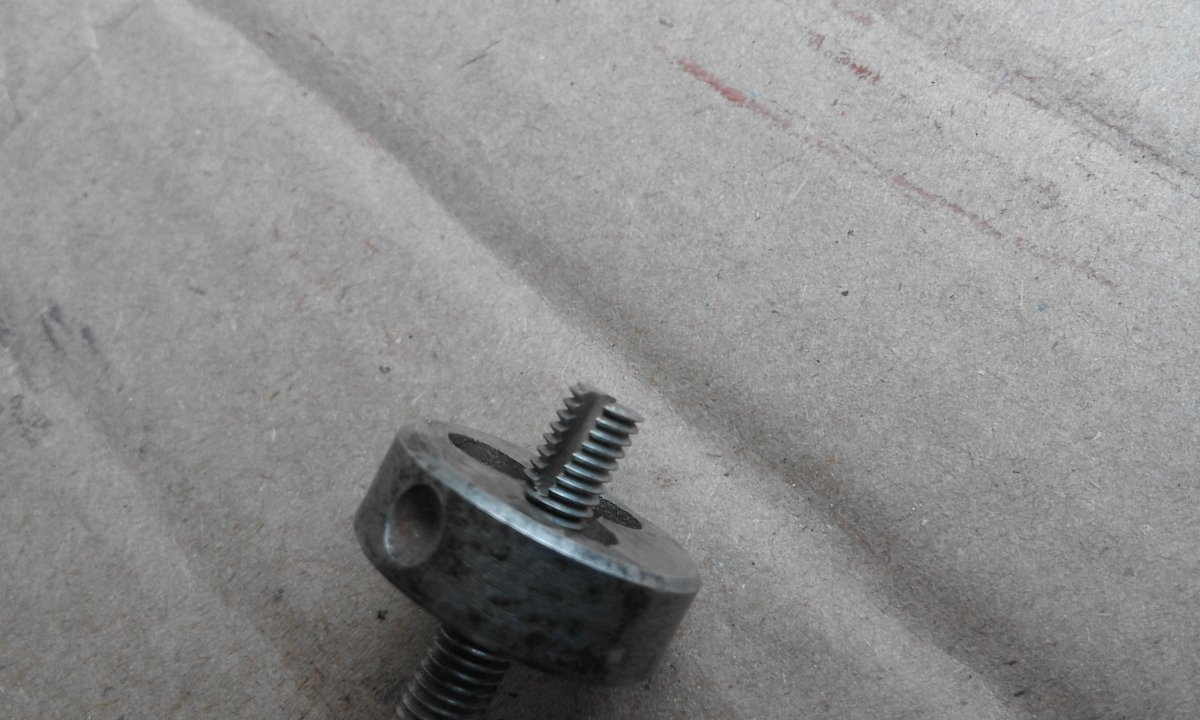

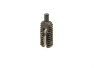

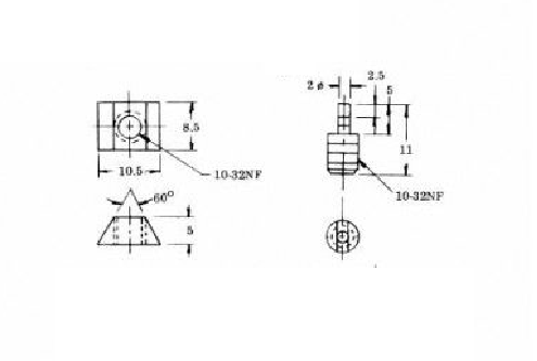

    Мушка.

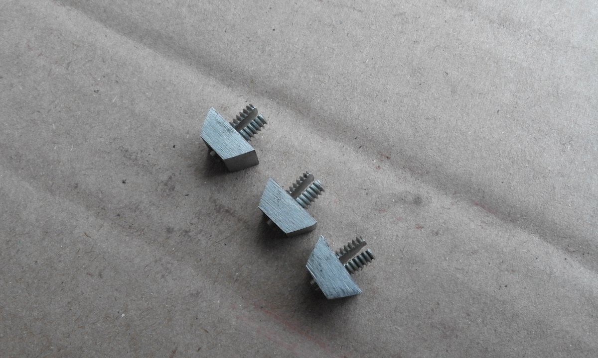

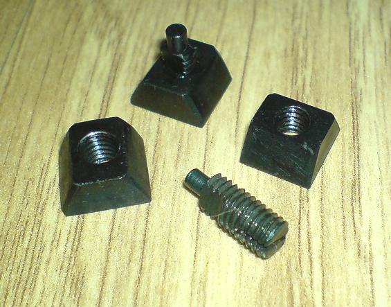

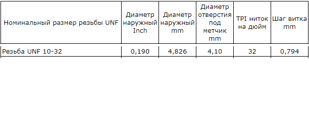

    Как всегда начинаю с сбора информации. Фото 2 информация по резьбе. Дабавлю пару фото мушек общего плана. (Фото 3. новодельные с чужих продаж).
    Останнє редагування: 3 лип 2017
    Коромыслов, Jawist, ГеннадийВ та 5 іншим подобається це.

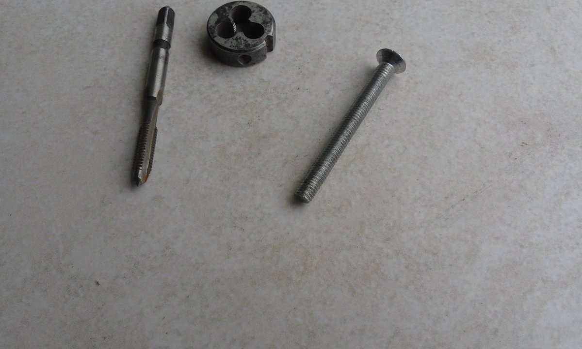

  9. fideleos
    fideleos Leutnant
    65
    113
    2.000
    Ukraine
    Не уверен, что получится найти именно дюймовый метчик.
    А резьба очень близка к М5х0,8.
    Jawist та 663 подобається це.
  10. 663
    663 ✠ Moderator
    17
    7.593
    Україна.
    Не только метчик но и плашку. Кое что уже подобрал. Была даже мысль сделать обычную резьбу 5мм если не найдется нужный инструмент. Все равно лучше чем гвоздик. Хочется максимально ближе к оригиналу. Но дальше уже по возможности.
    fideleos, RIHARD 77 та БЛК подобається це.

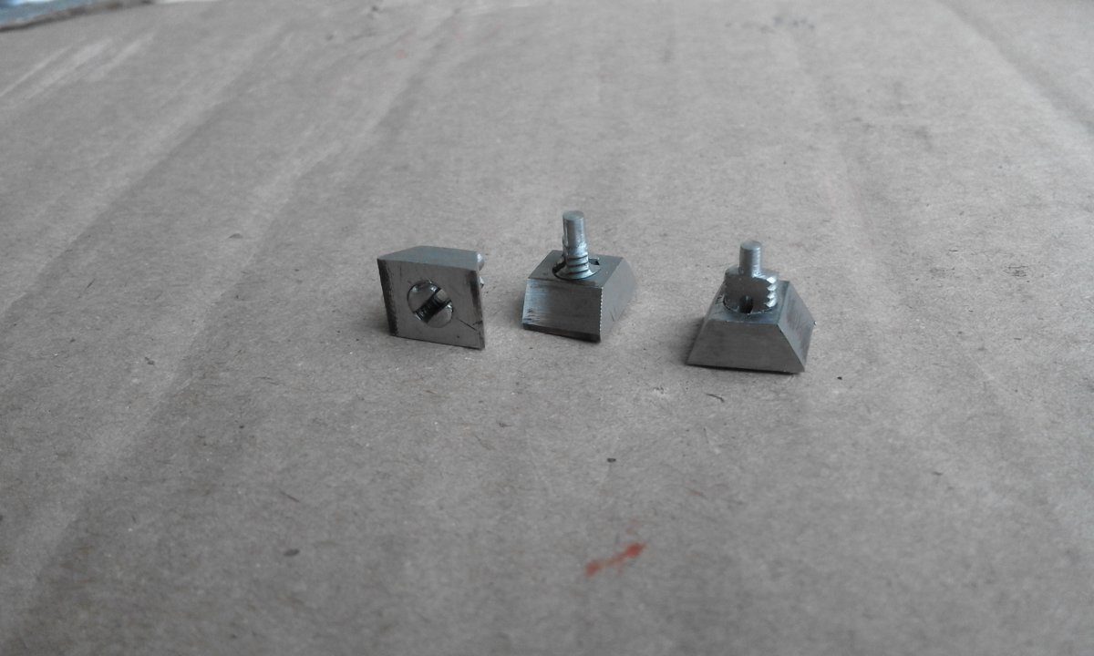

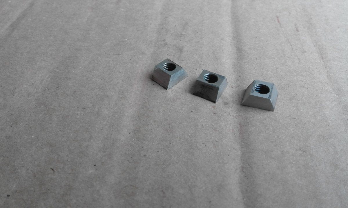

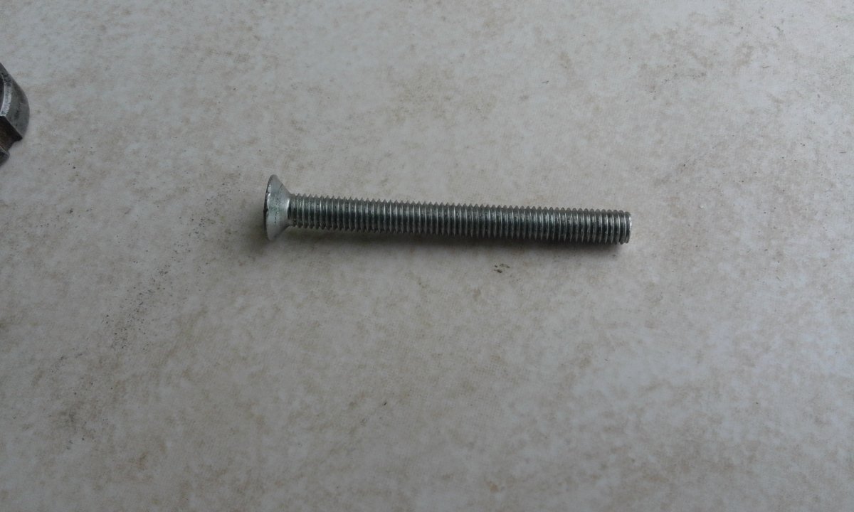

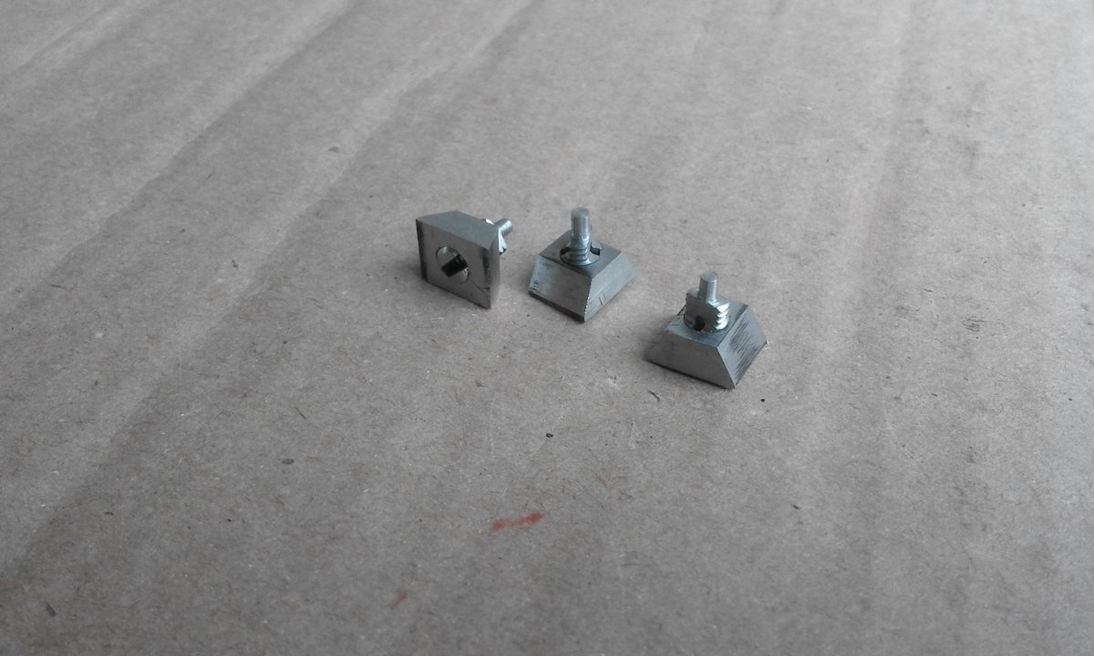

  11. 663
    663 ✠ Moderator
    17
    7.593
    Україна.

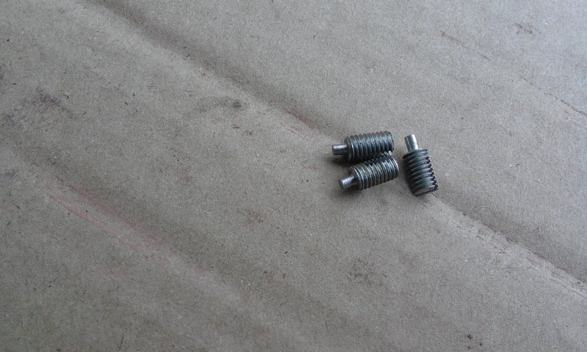

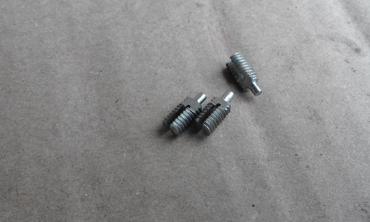

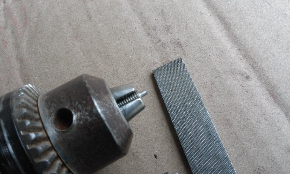

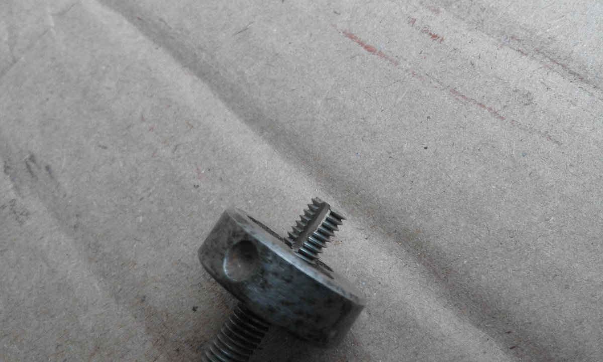

    Принялся за работу. Исходником послужил болт.(шляпку спилил чтоб пальцы не резала).
    Jawist, ГеннадийВ, fideleos та 3 іншим подобається це.

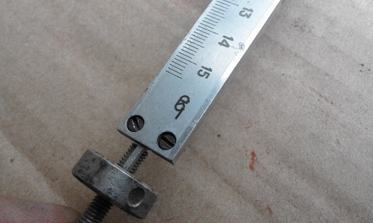

  12. 663
    663 ✠ Moderator
    17
    7.593
    Україна.

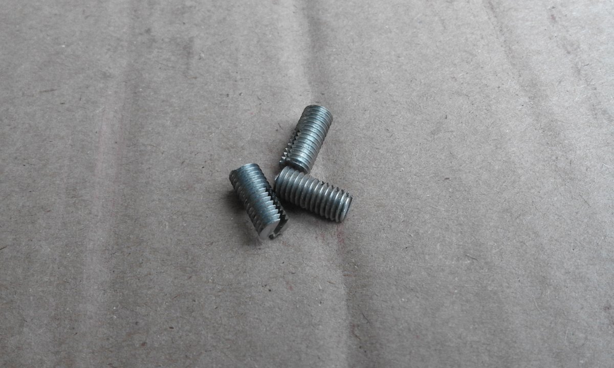

    Вкрутил заготовку в плашку (можна просто в гайку) и отметил нужный мне размер для прорези. В данном случаи 7мм, после реза получилось около 6,5 мм (резал так чтоб не зацепить плашку). Сделал прорезь, отрезал заготовку и так три штучки.
    Jawist, fideleos, БЛК та 3 іншим подобається це.
  13. 663
    663 ✠ Moderator
    17
    7.593
    Україна.

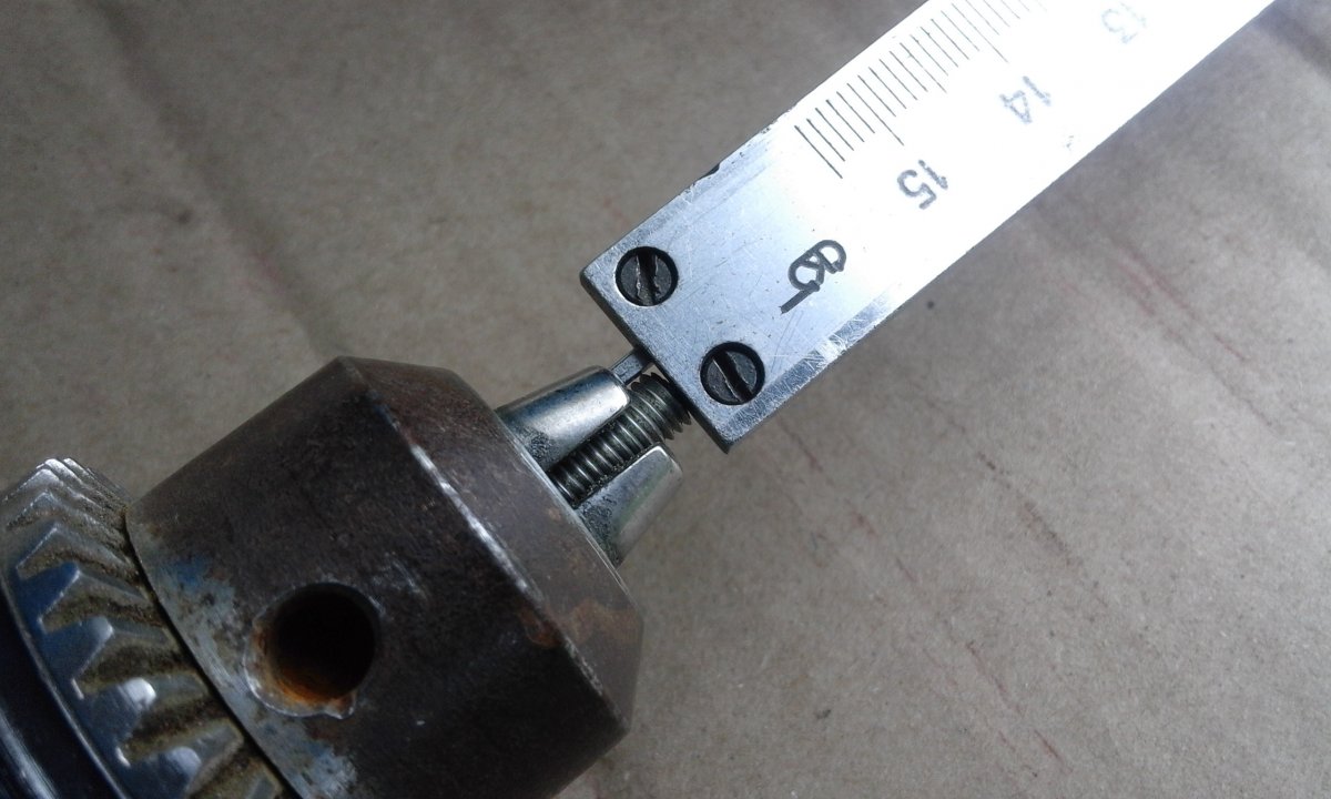

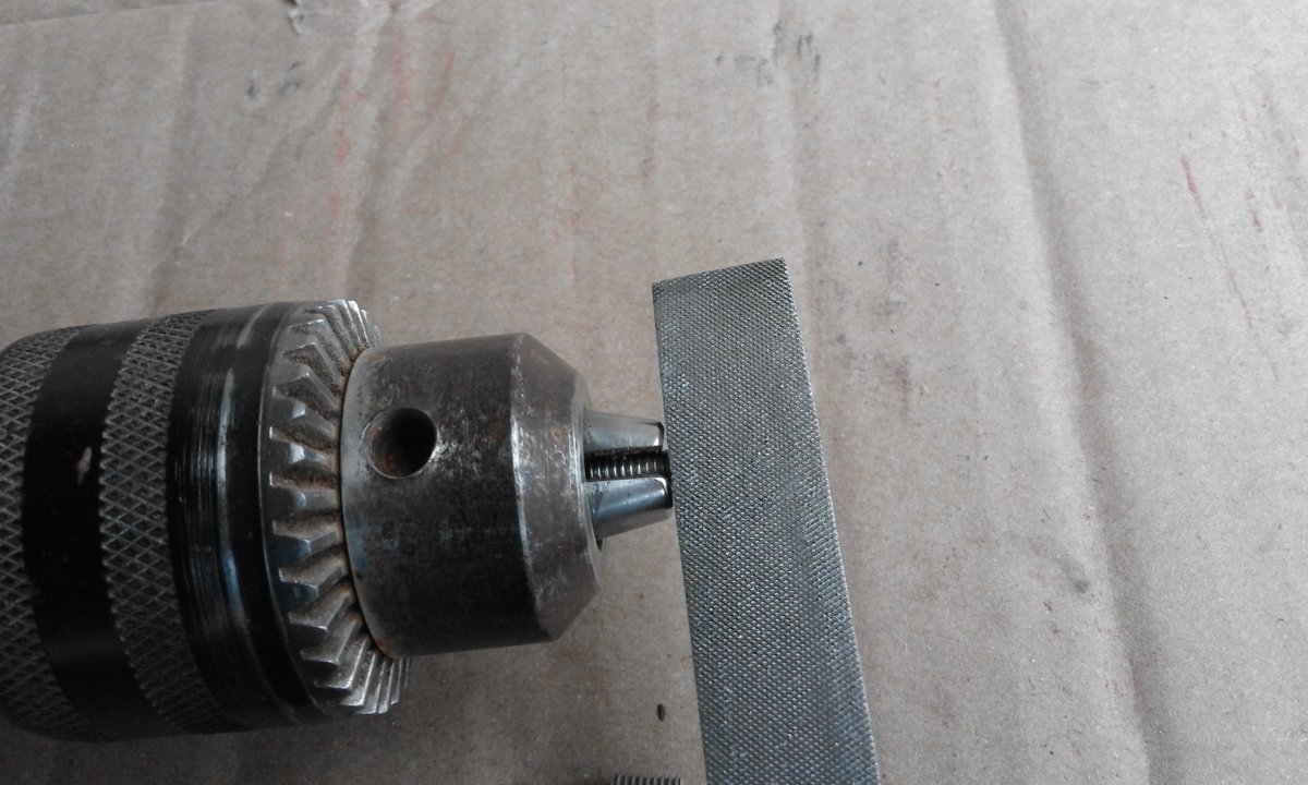

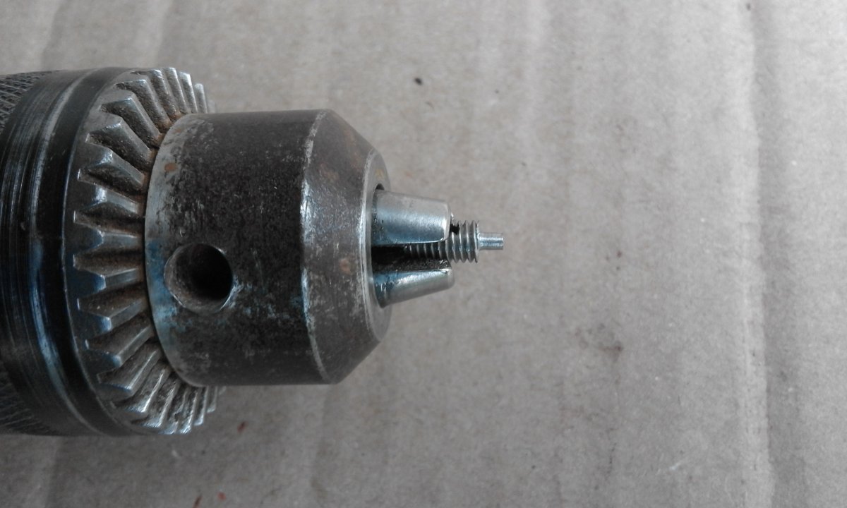

    Цєлик. Отметил в размер и проточил напильником на дрели.

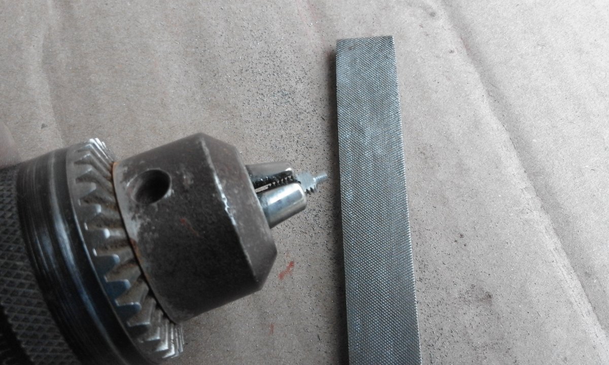

  14. 663
    663 ✠ Moderator
    17
    7.593

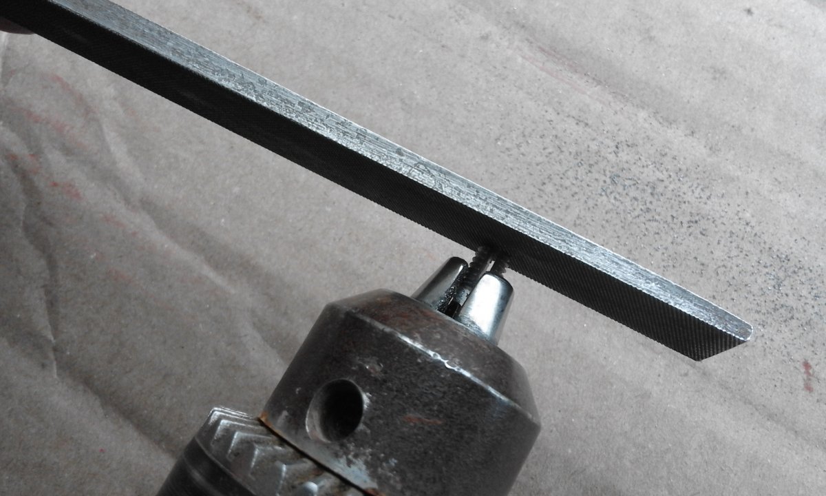

    Україна.
    Следующий шаг. Зажал заготовку в патрон дрели, выставил размер, спилил напильником лишнее. Этот шаг проделал с тремя заготовками.
    Jawist, ГеннадийВ, fideleos та 4 іншим подобається це.
  15. 663
    663 ✠ Moderator
    17
    7.593

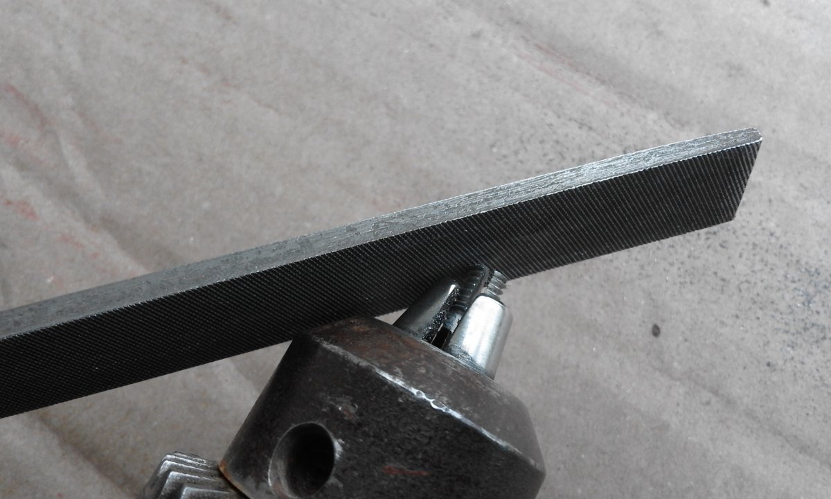

    Україна.

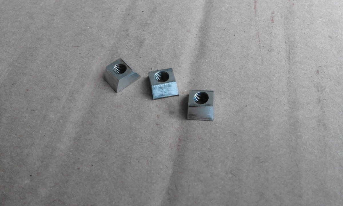

    На дрели напильником обработал грани. Чуть окультурил. Целики готовы.
    Jawist, ГеннадийВ, fideleos та 5 іншим подобається це.

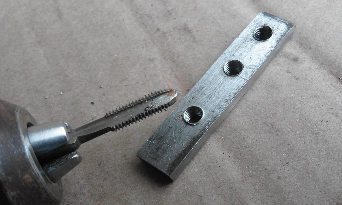

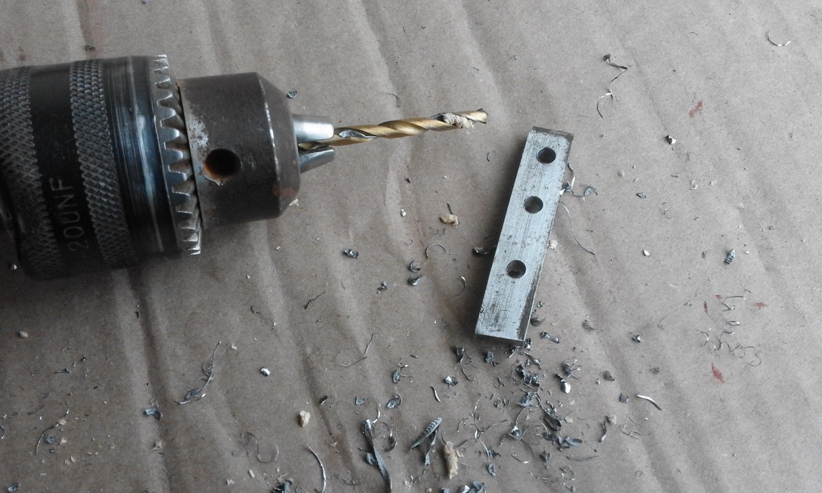

  16. 663
    663 ✠ Moderator
    17
    7.593
    Україна.

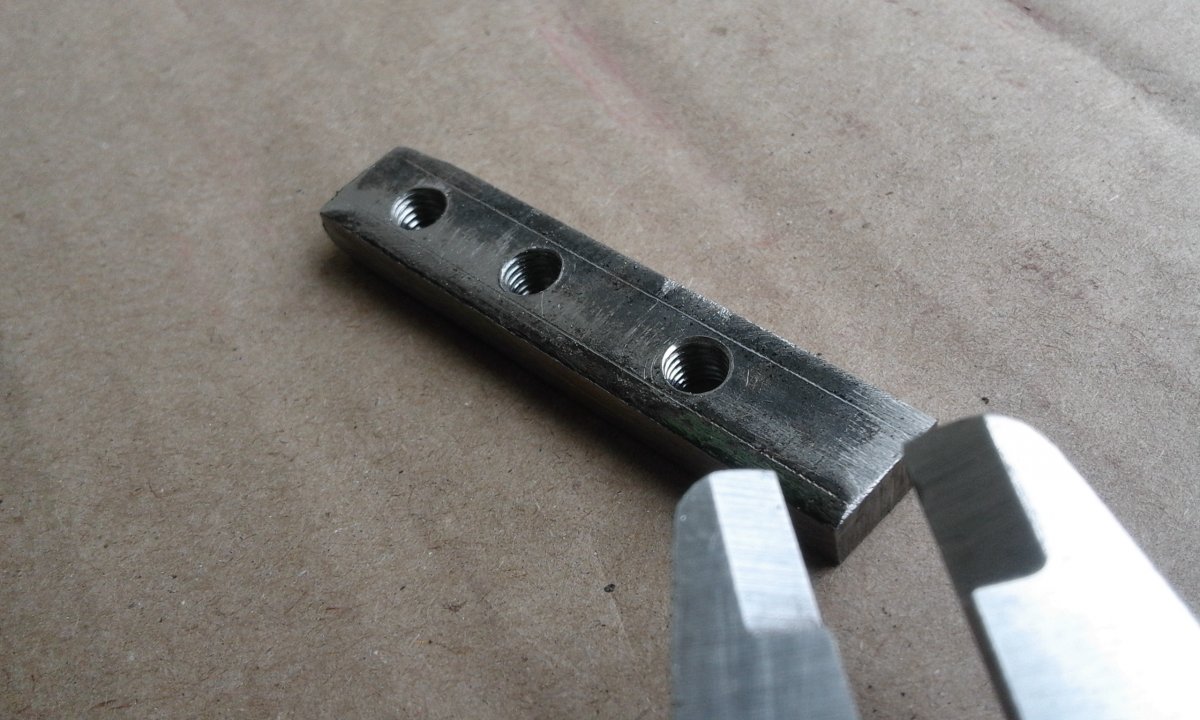

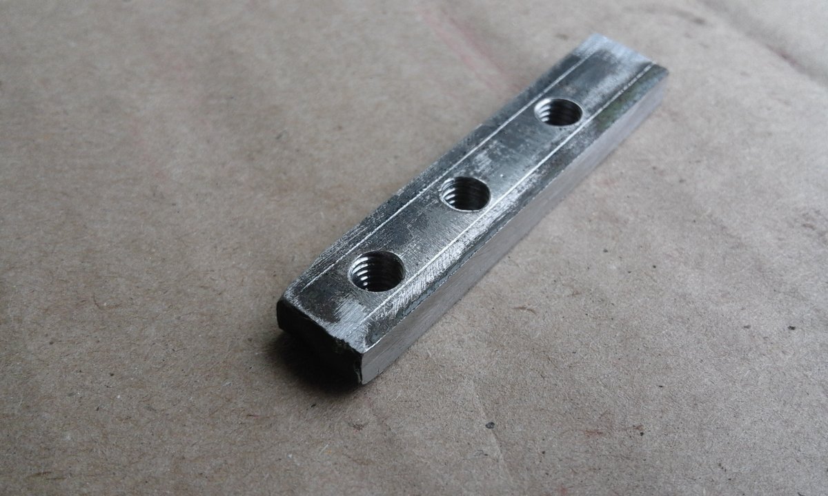

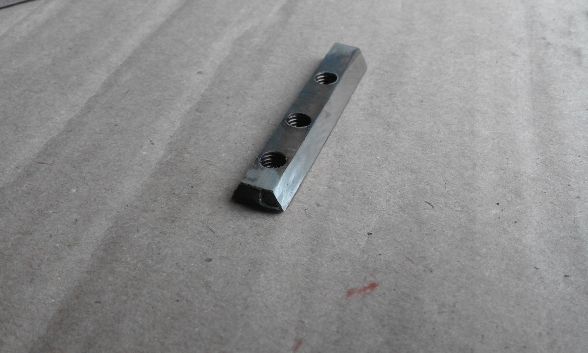

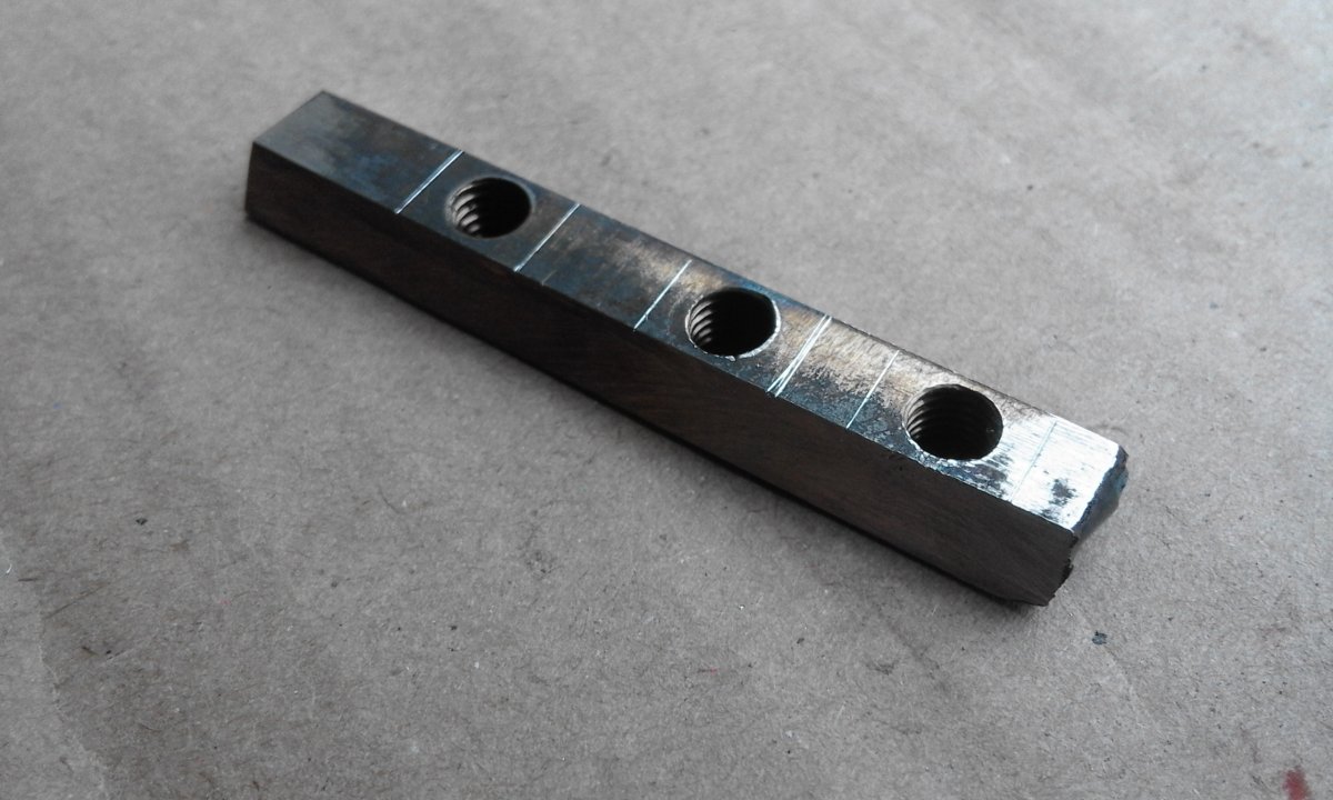

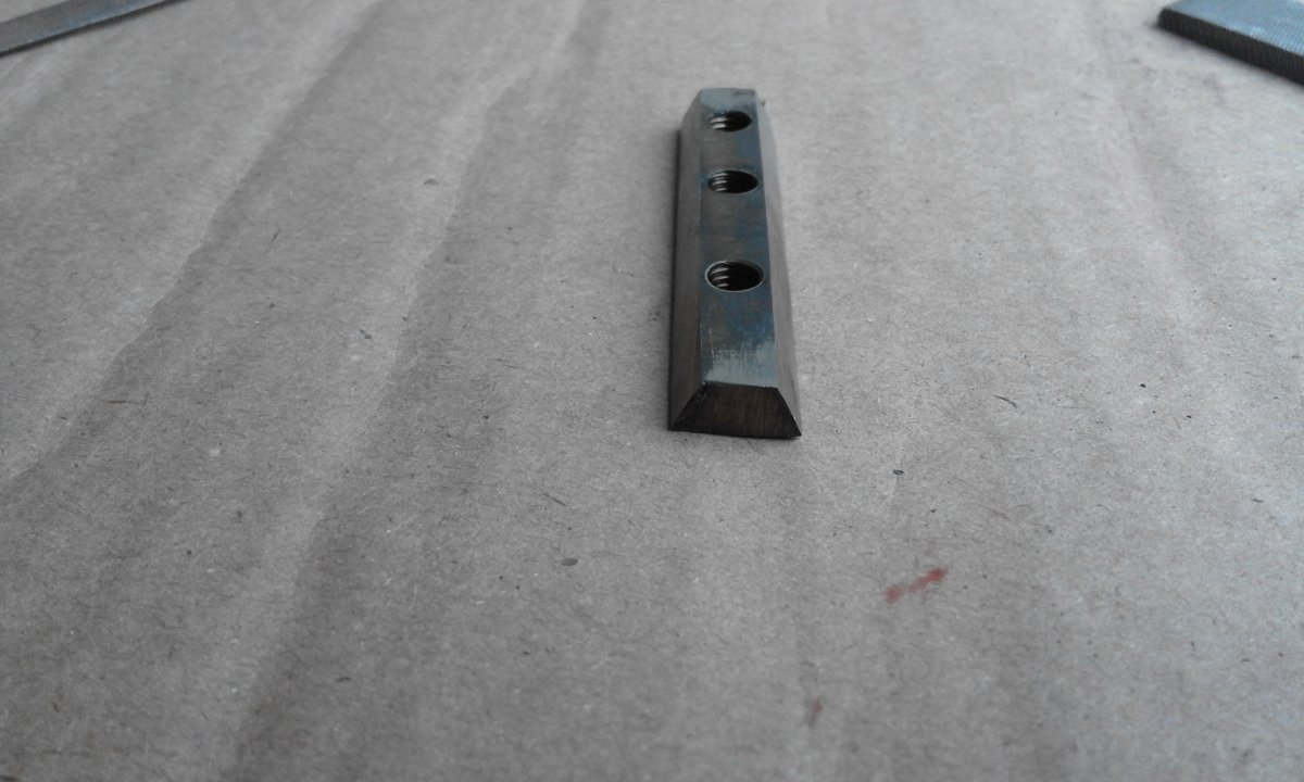

    База мушки.
    Вырезал пластинку толщиной 5мм и просверлил три отверстия по одной линии.

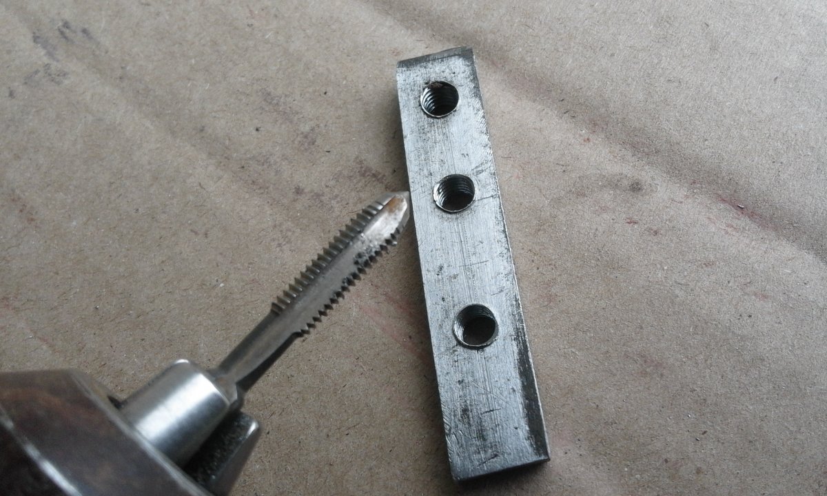

  17. 663
    663 ✠ Moderator
    17
    7.593
    Україна.
    Нарезал в отверстиях резьбу.
  18. 663
    663 ✠ Moderator
    17
    7.593
    Україна.
    Начертил верхнюю плоскость 5 мм и болгаркой сшлифовал лишнее.
  19. 663
    663 ✠ Moderator
    17
    7.593
    Україна.
    Нарезал в размер болгаркой и довёл напильником. Окультурил.

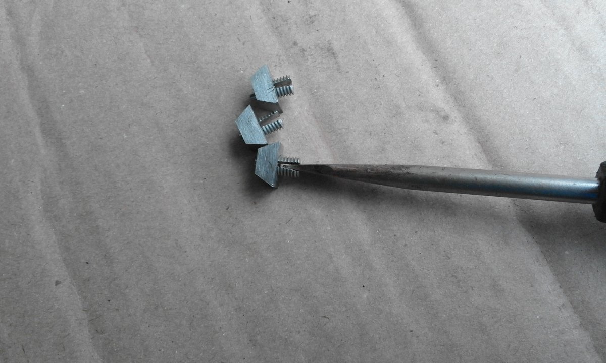

  20. 663
    663 ✠ Moderator
    17
    7.593
    Україна.
    Предпоследний штрих (последним будет воронение перед установкой).
    Вкрутил мушки в базу и отвёрткой развёл стойки. Теперь мушка вертится туго.

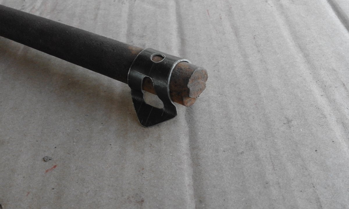

    Намушник поздний.
    Решил стартануть с намушника по проще (чисто тренировка).
    Jawist, ГеннадийВ, RIHARD 77 та 2 іншим подобається це.

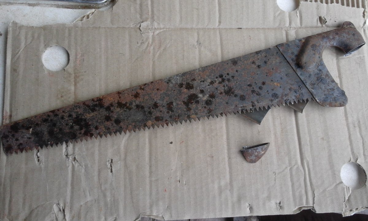

  23. 663
    663 ✠ Moderator
    17
    7.593
    Україна.

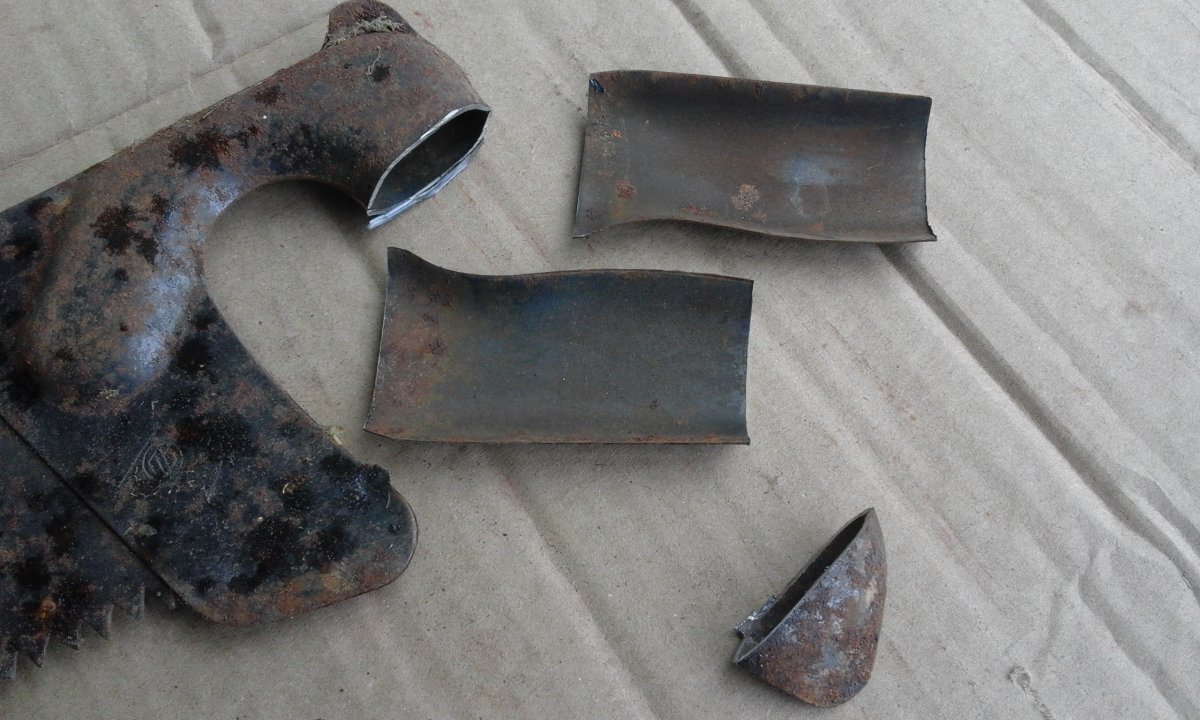

    Исходник ножовка по дереву. Для этой модели намушника выбрал рукоятку.

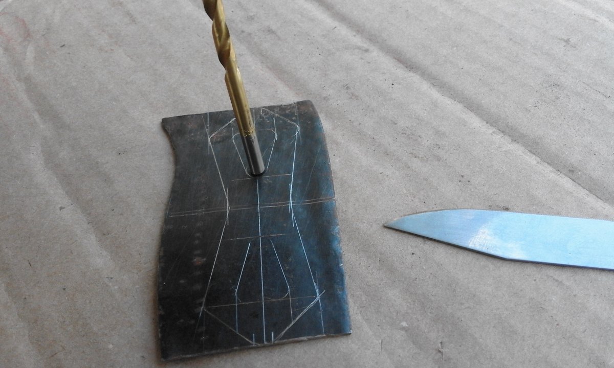

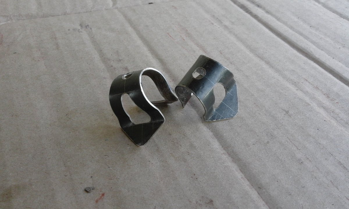

  24. 663
    663 ✠ Moderator
    17
    7.593

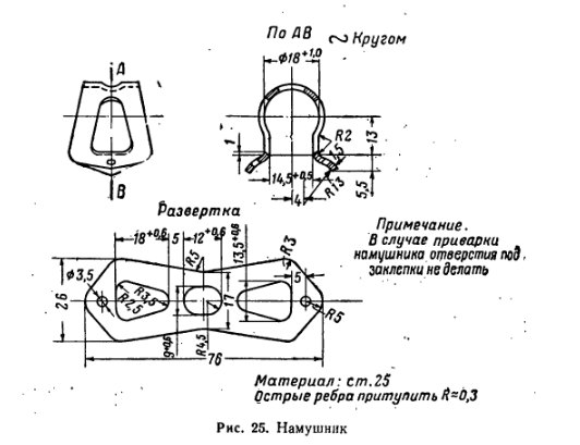

    Україна.

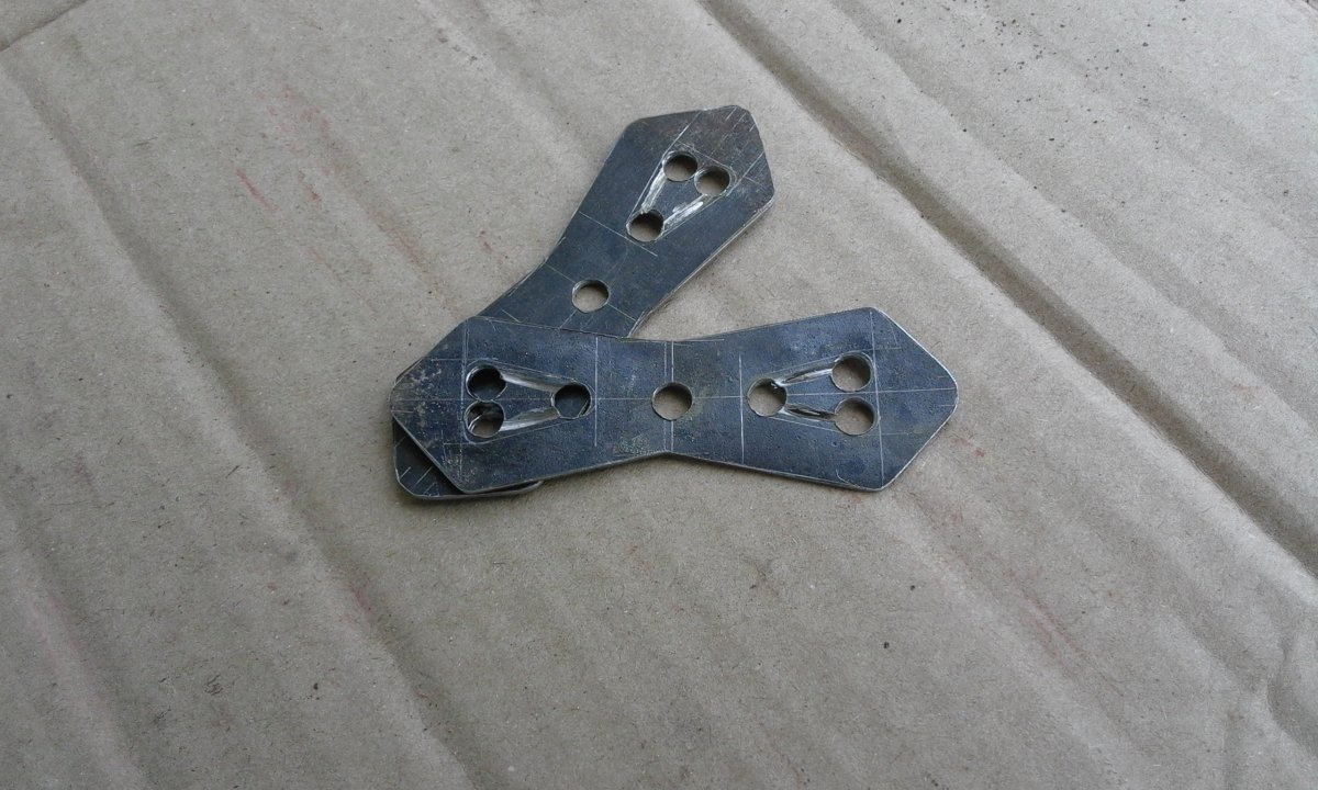

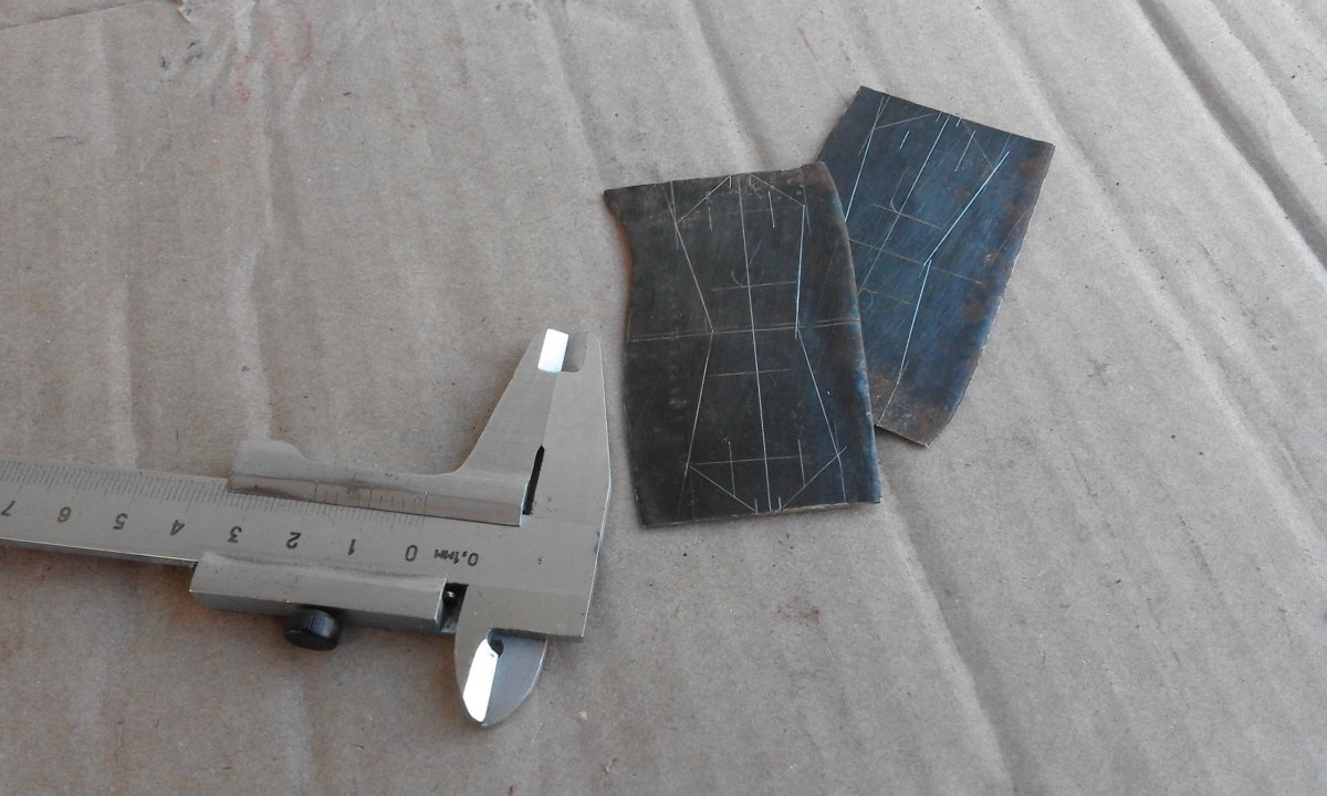

    Расчертил заготовки. Для скруглённых форм использую торцы свёрел (дёшево и быстро).
    Для того чтоб отрисовать радиус 2.5мм использую сверло 4.5 мм. и так далее. По простому, в месте где диаметр 5 мм прикладываю сверло 4.5 мм, отрисовываю как правило в прытирку не получится и в результате выйдет 5мм, и.т.д.
    Jawist, ГеннадийВ, RIHARD 77 та ще 1-му подобається це.

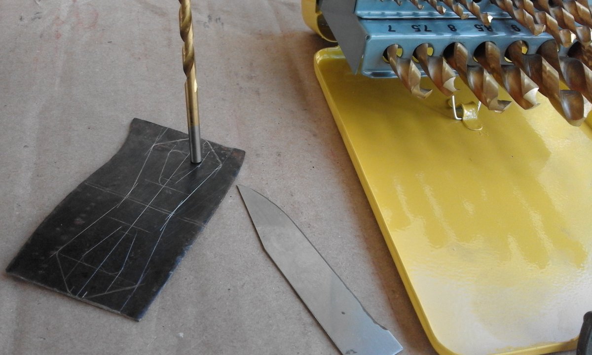

  25. 663
    663 ✠ Moderator
    17
    7.593
    Україна.
    По углам просверлил отверстия с запасом от линий (чтоб не испортить). Прорезал дреммелем прорези, спилил лишнее.
    Jawist, ГеннадийВ, ArtBorsuk та ще 1-му подобається це.
  26. 663
    663 ✠ Moderator
    17
    7.593
    Україна.

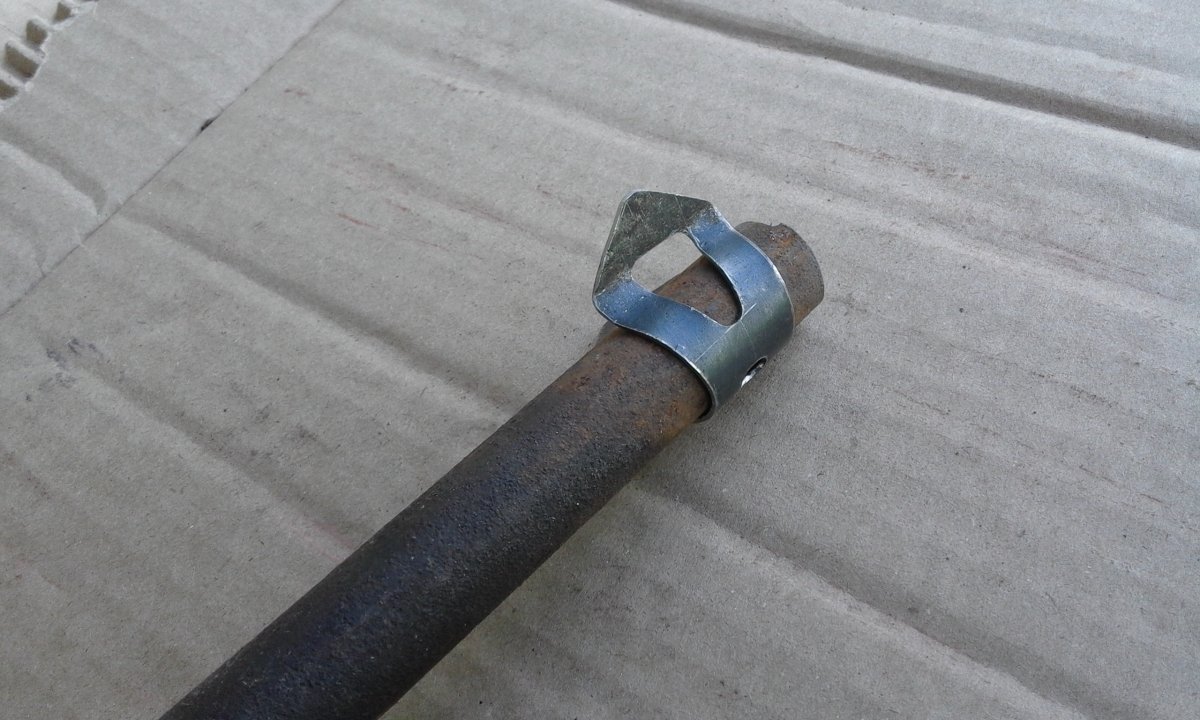

    На кругляке 18мм предал форму. Без плоскогубцев и молотка не обошлось.
