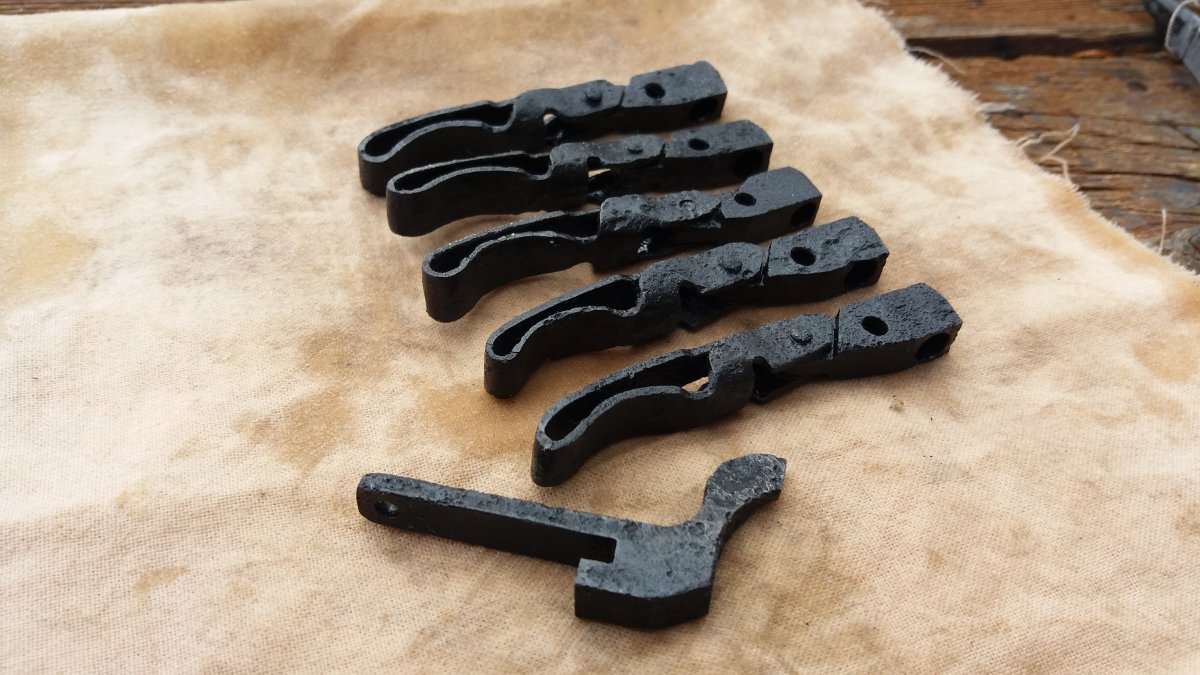

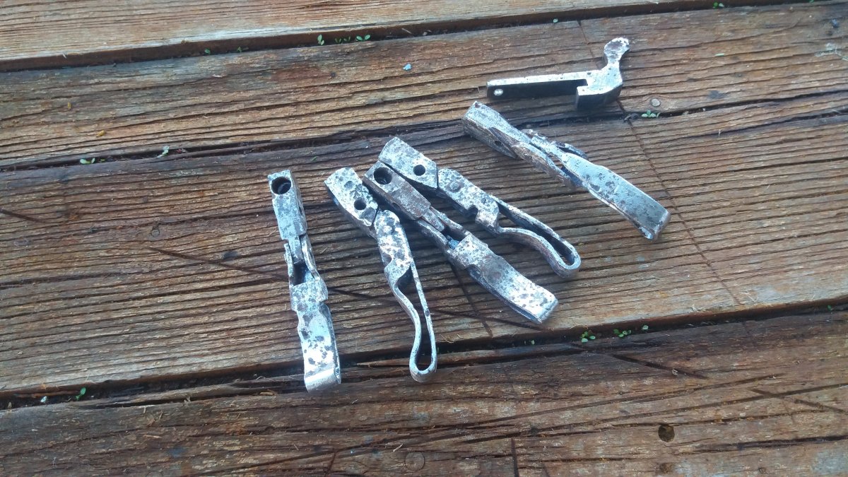

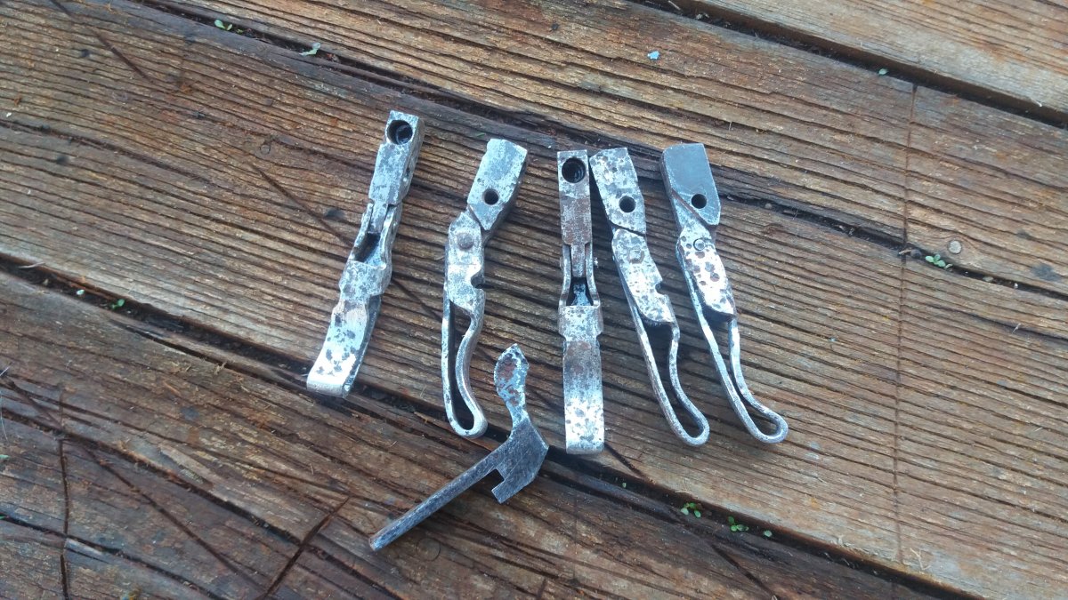

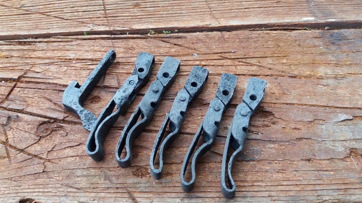

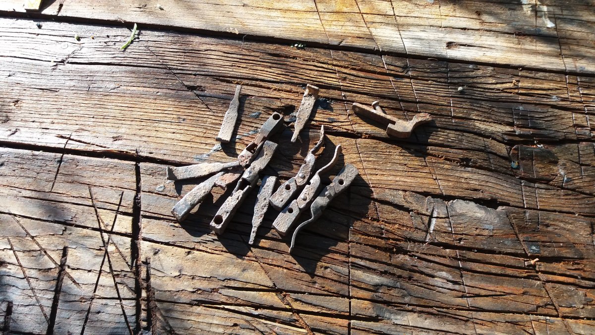

    Фіксатори магазинів, такими дісталися та і не усі з моїх макетів. Зібрав всі які були та рішив поремонтувати на майбутнє.

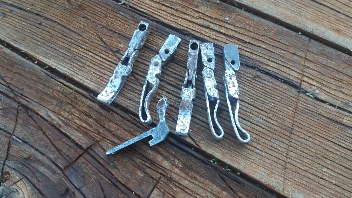

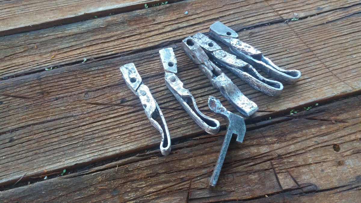

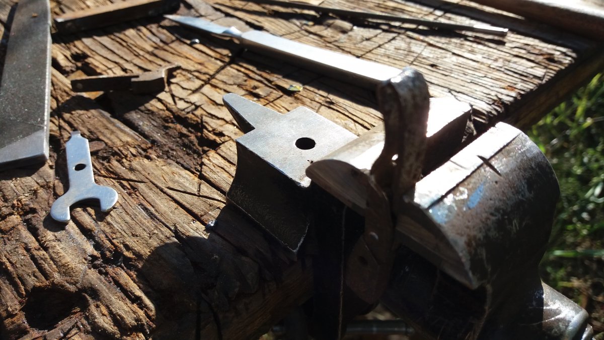

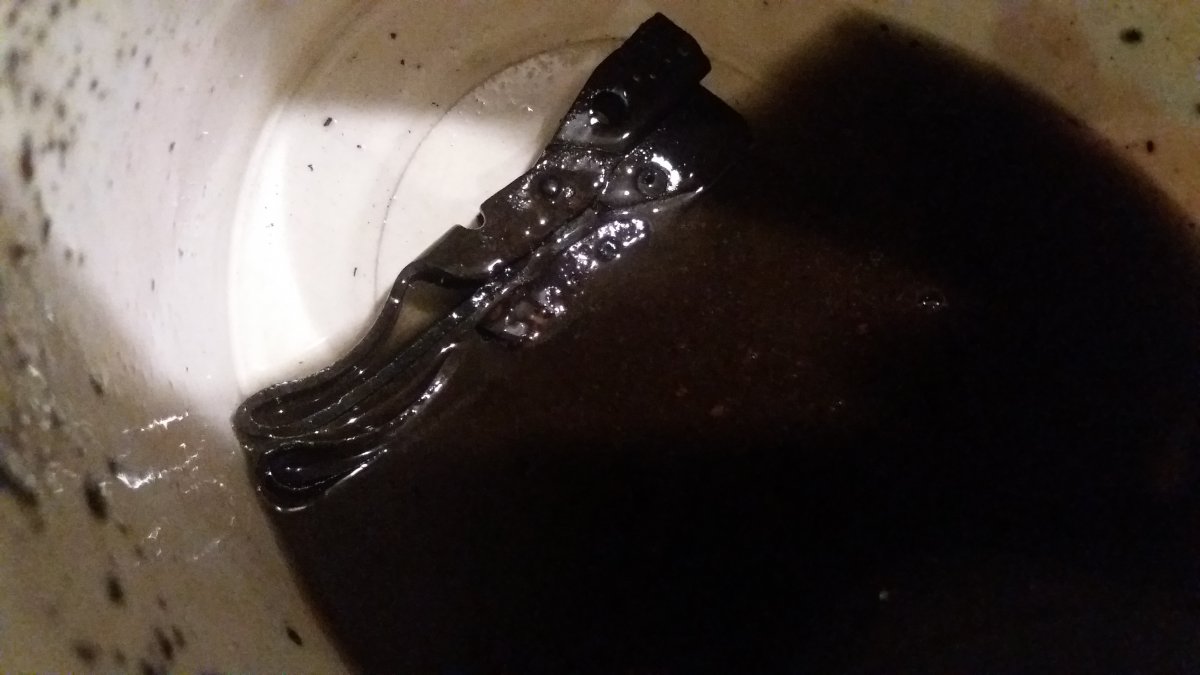

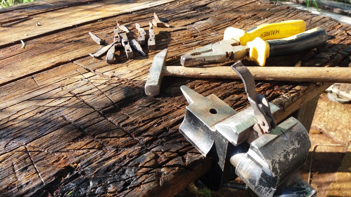

    Очистив від іржі механічно, затиснув в тиски та зварив частини до купи. З грубого зачистив болгаркою та поправив бур машинкою. Після чистки закинув в перетворювач іржі на кислочення. Іржа вже майже зійшла і сьогодні ще планую очистити під вороніння.

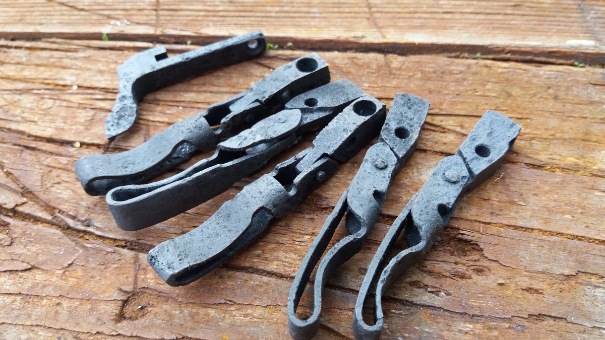

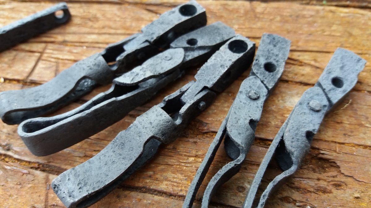

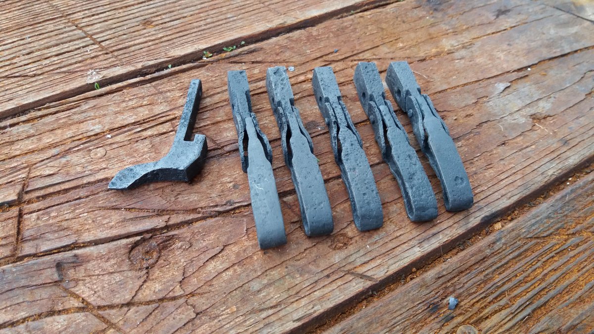

    Вийняв деталі з перетворювача іржі, очистив щіткою дротянкою від усієї іржі та ще закинув на годину в перетворювач. Деталі витягнув з перетворювача на стільки чорні що і воронити не став а лише змастив маслом. На антураж не погано.

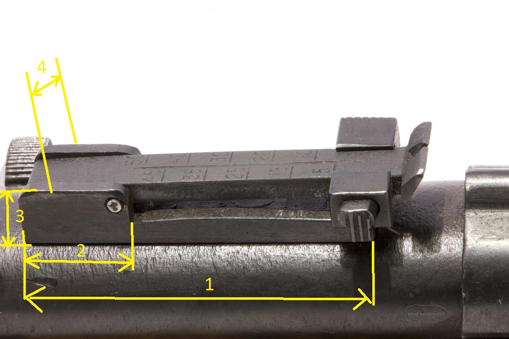

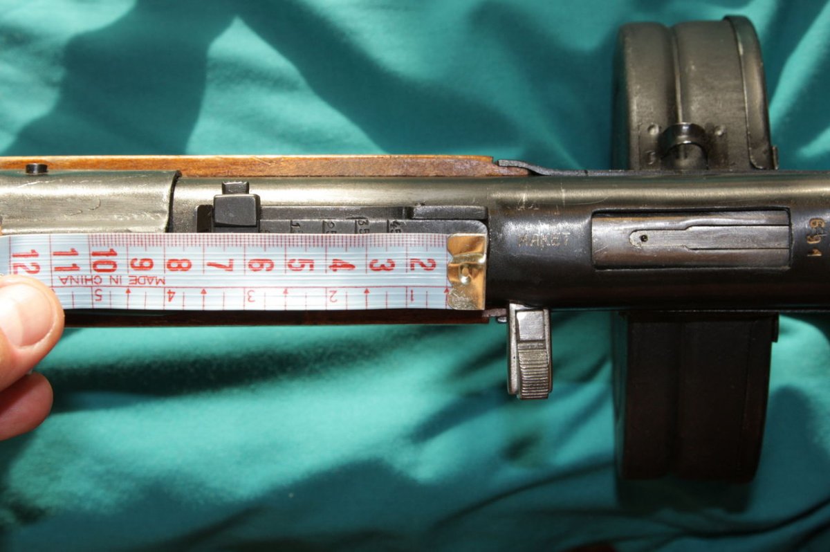

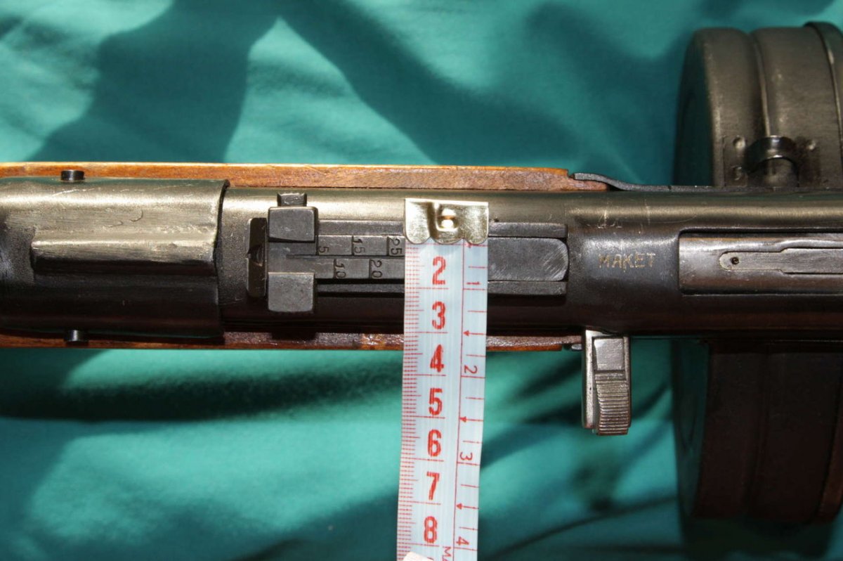

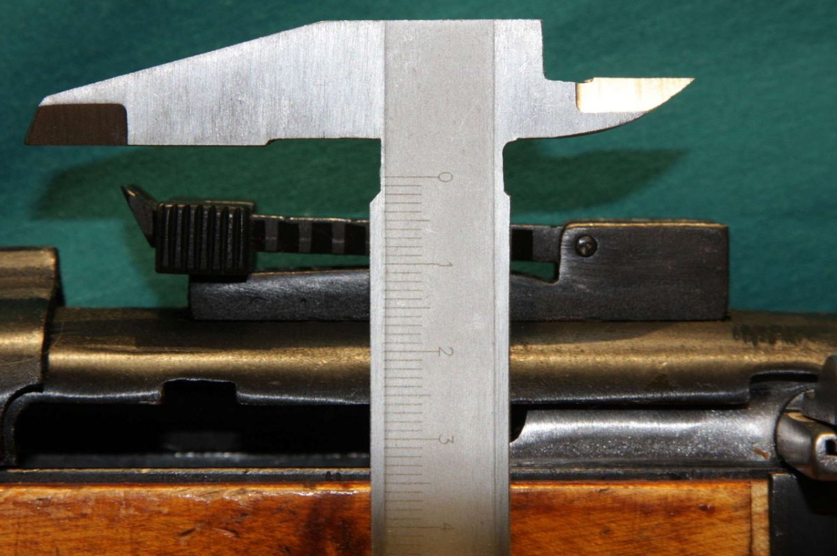

    Усім привіт. Може в кого є схема бази секторного прицілу на ППШ 41 ?. Або хто зможе допоможіть розмірами що відмітив на фото.
