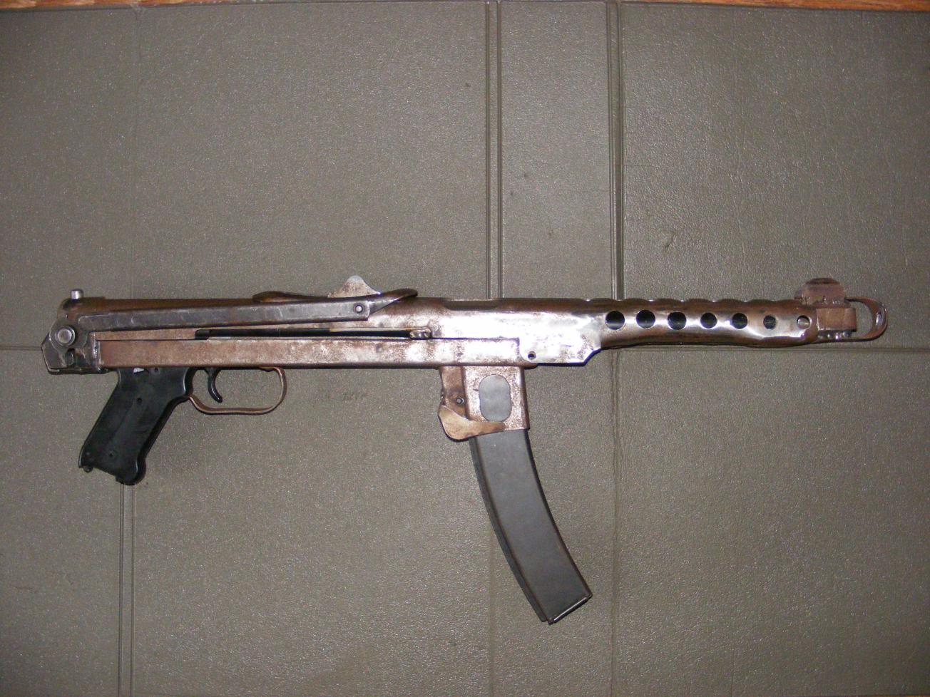

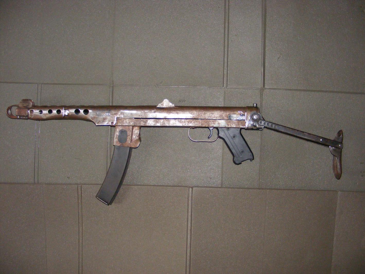

    Предлагаю всей страйкбольной общественности,новый экземпляр,в мире страйкбола,а именно,легендарный пистолет-пулемет Судаева.Разработка посвящается 70-летию выпуска легендраного ППС,одного из лучших образцов оружия Второй Мировой войны,и памяти замечательного конструктора Алексея Ивановича Судаева.

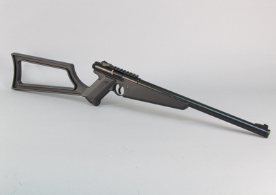

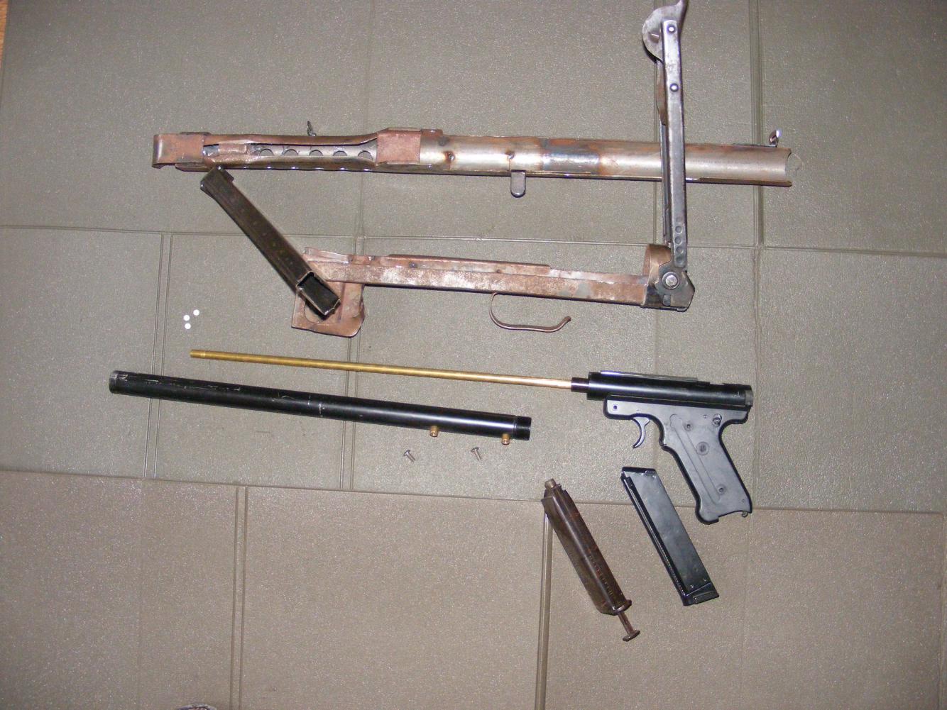

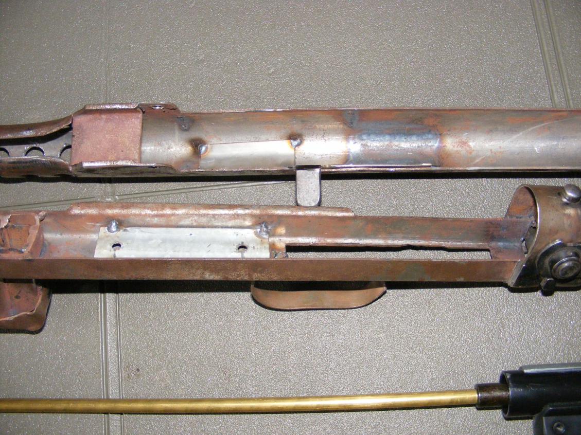

    За основу взят,аерсофт карабин Ругер,поскольку в реалии такого карабина нет,появилась идея преобразовать его в реальный образец,так и получился ППС.В конструкцию Ругера совершенно не вмешивались,только подогнали габариты,металло-слесарные работы выполнены с нуля,хотя и ММГ думаю вполне бы подошел,только его жалко было резать для пробного экземпляра. Магазин пустотелая обманка,только для вида,а сам страйкбольный магазин вставляеться в рукаять.Рамка приклада,оригинальная и полностью функциональная.На образце пока отсутствуют накладки рукаятки и скоба предохранителя.Так же планируеться нанести оригинальное воронение.

    Так ведь Ругер NBB, вроде, нет? Только одиночка присутствует?

    Все верно,только одиночный,пистолетный огонь.Зато длинный стволик и мощный выхлоп позволяют противопоставить образец немецкому К 98.Собственно изделие создавалось для винтовочного проекта ВИС,для тех кто хочет отойти от шарометного страйка к более реальному винтовочному проекту,но поскольку у Ругера есть пистолетная рукаять,и в винтовку его не переделать,то и возникла подобная идея.Рассматривались два варианта,это немецкая винтовка МГ 42 или ППС,решили сделать ППС как более доступный ,да собственно и делали его для РККА.Немного получился утолщенный кожух ствола,но думаю как первый пилотный образец получилось не плохо,собственно судить вам.

    Получилось замечательно :) Заворонить , и вообще будет отлично :)
    Ян, а быть может, все таки есть смысл поставить его в ММГ?

    Поддерживаю, тем более макеты ППС недороги. С нуля делать, наверное, дороже будет.

    Как сказать,недорогие,сейчас ММГ ППС стоит 2000гр.Под заказ вставлю хоть куда. Пилотный делали с ноля,только по причине,эксперимента,жертвовать ммг для получиться-неполучиться ,просто пожалел.Опять же, делал для себя.Да собственно и хотелось показать,что не только Китай ,может,но и мы ,что то могём.Хотя надо отдать должное,китайская промышленность-рулит.

    Щупал дивайс в живую. Намного интереснее чем на фото .молодцы парни
