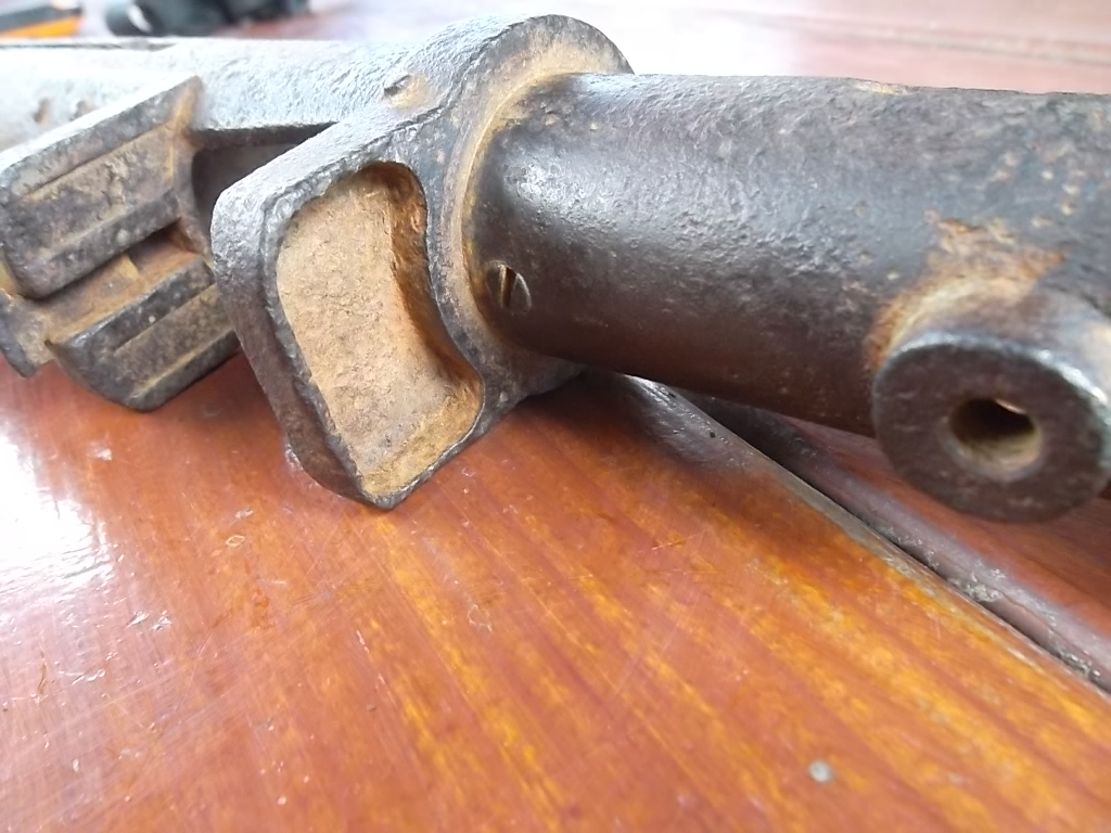

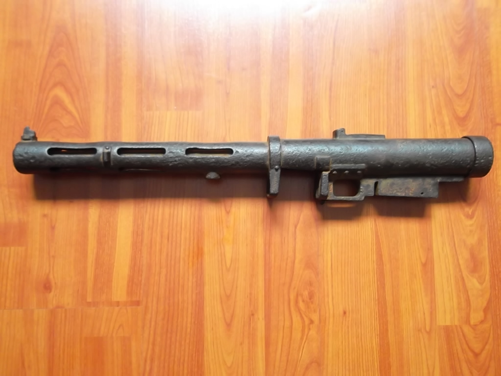

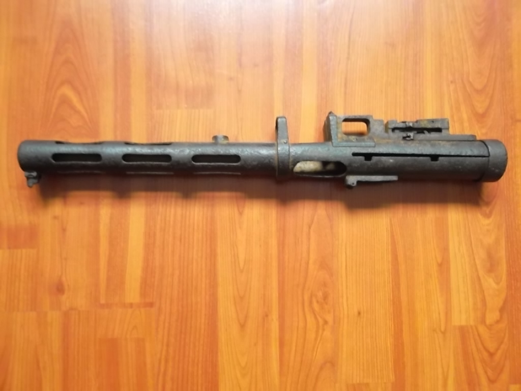

    Доброго дня! Вот попалась такая живая железка, слегка почистил щеткой, подскажите пожалуйста чем лучше почистить, и как правильно снять кожух со ствола, или продавать как есть.
    С ув. Анатолий.

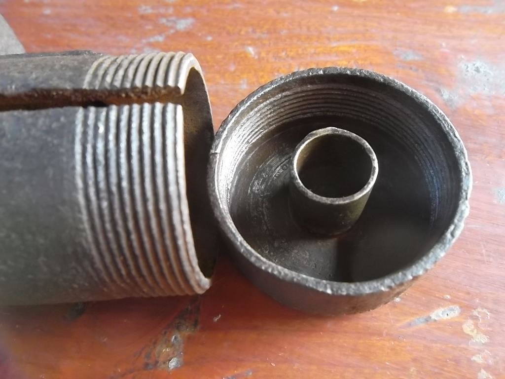

    что бы снять кожух нужно сначала выкрутить этот болт и дальше кожух просто скручивается

    Большое спасибо!
    Я так и думал!

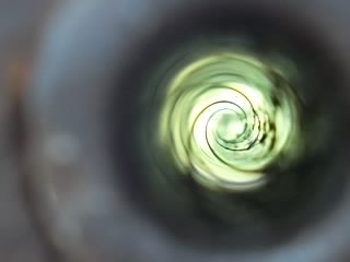

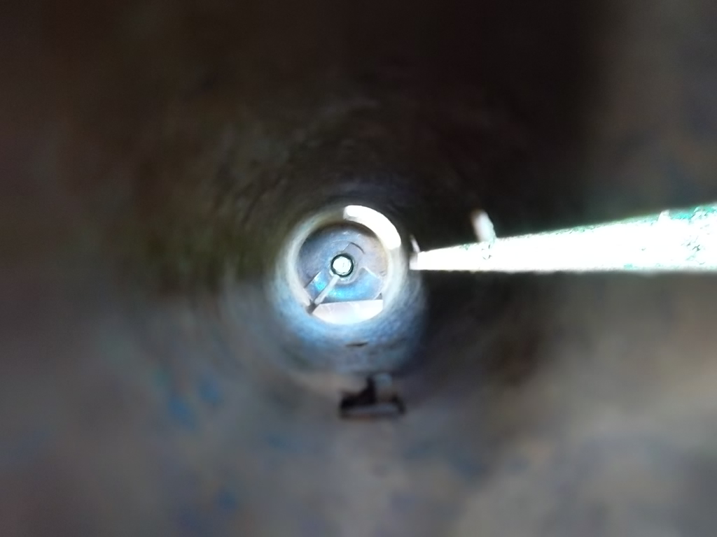

    Це що,труба всередині хромована чи просто так чудово збереглася?З пов.
  6. толік 1982
    толік 1982 Schütze
    волинська обл. м.горохів
    Патронник и труба внутри, по ходу хромированы. Правду скажу, Я даже не чистил как следует, только протолкнул кусочек влажной ткани пару раз.
    Может кто подскажет, чем и как правильно почистить.

    Порадьтеся з мисливцями,котрі мають і чистять нарізну зброю або у магазині мисливському підкажуть.
    Класика:спочатку почистити основним(щолочним) мастилом,протерти насухо,почистити нейтральним,а потім витерти насухо.Якщо хром не почав сипатися,має блистіти як дзеркало.

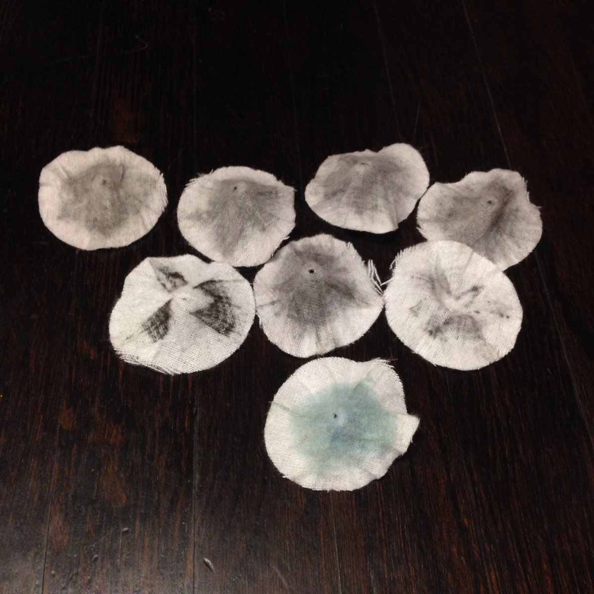

    Ни каким маслом Вы омеднение из углов нарезки не вычистите. Существуют масса химии ( РОБЛА и тд.) с амиаком, которая снимает омеднение и всякую каку...
    Наносите тряпочкой, 20мин. даете поработать ей ( химии), затем прогоняете тампоны смоченные химией ( пока уйдет СИНИВА) Синиву дает медь.
    Как только синевы не стало--- НАСУХО вытер, маслом нейтролизовать, вытереть , прогнать 7.62 бронзовым ершиком 10раз. ( прогнать чистым тампоном) и снова смазать маслом.
    А вообще Чистка-- это как в поговорке-- Каждый чистит, как он хочет.... :beer:

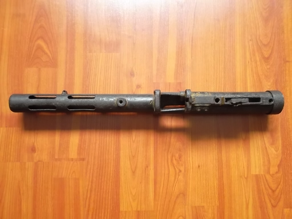

    Камрад, в разделе "Реставрация находок" есть тема Похабыча про ППД.
    Там все до винтика прописано.
    Все чертежи, все узлы и детальки там есть.
    И мужики хорошие. Помогут.
