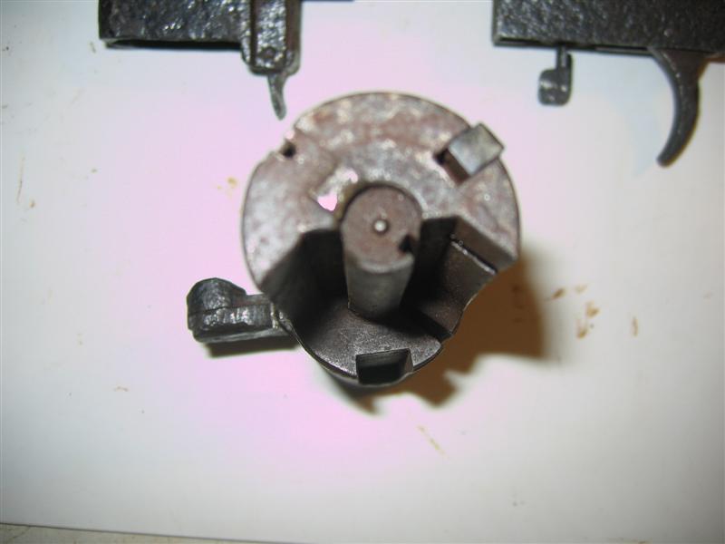

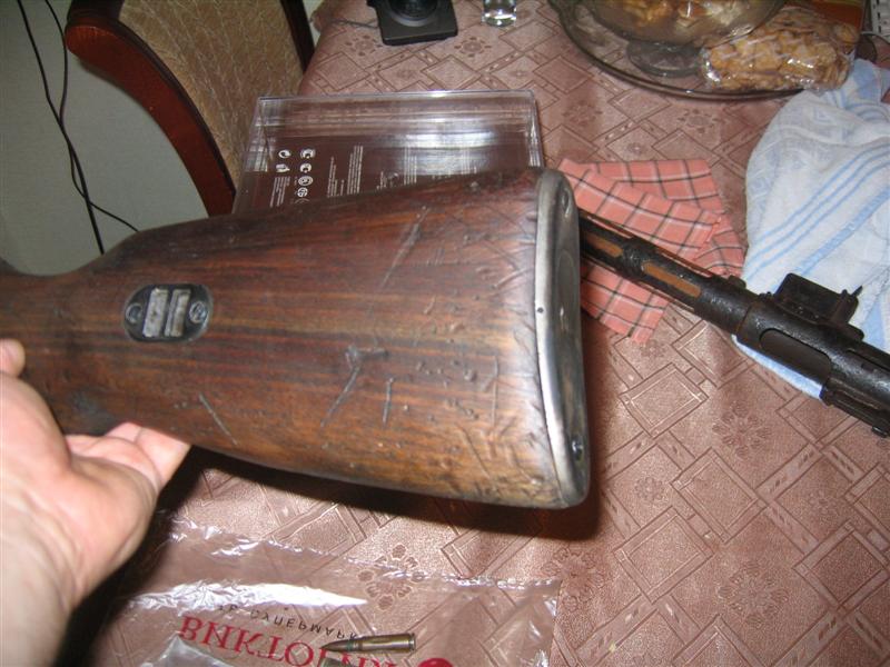

    У меня есть дерево на ППД-34/38. Сам аппарат забрали года 4 назад. Типа как на экспертизу. Боюсь, что не вернётся. Тыльник имеется ввиду тот, что на ствольную коробку накручивается? Или затыльник приклада? Если вопрос про первого, то он на разных моделях не особо отличался. А если про затыльник для приклада, то он чуть меньше, чем от ППШ.
    Затворы по конструкции были одинаковыми, а по исполнению могли отличаться. Основное отличие - предохранитель.

    Михалыч, а что, я в чём-то не прав? Не хочу спорить, но на 4 моих ППДках разных моделей (и Владимирских, и Ленинградских) все затворы были взаимозаменяемые.

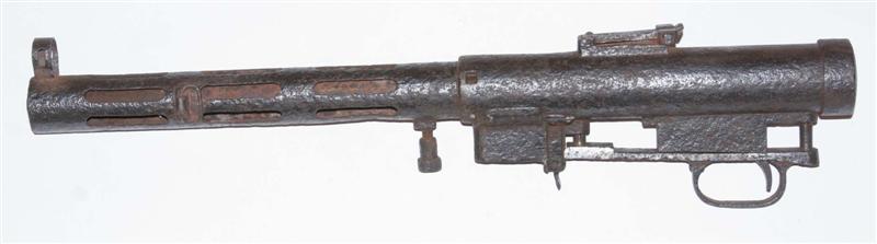

    Вот такой "бутербродъ"
  17. Санек
    Санек Stabsfeldwebel
    1.383
    Москва

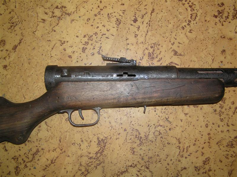

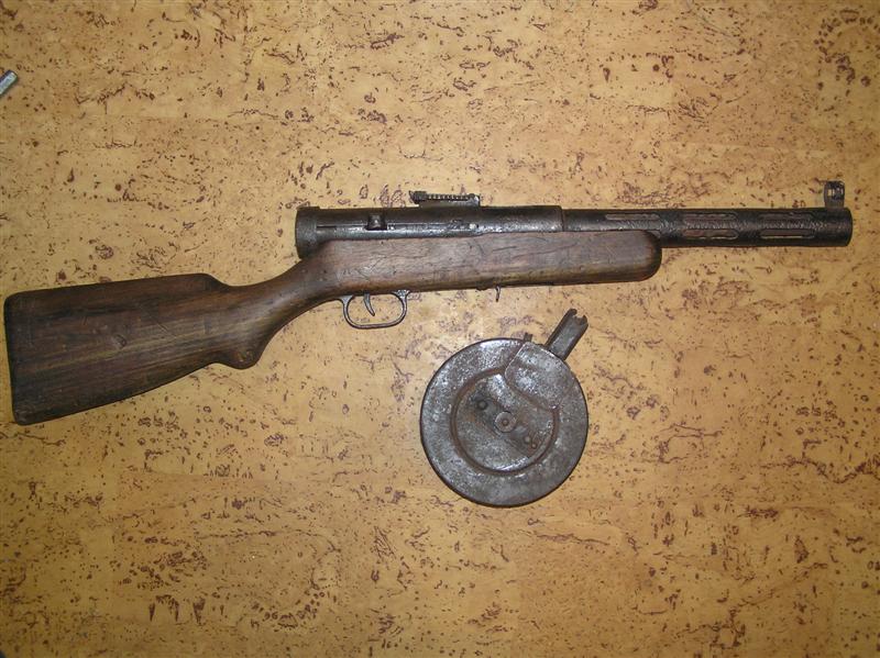

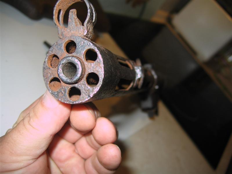

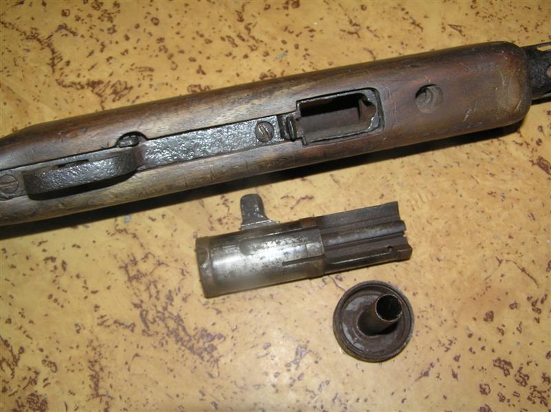

    Классная фотка. У меня такой был, только кожух у него был с большими вентиляционными отверстиями. По типу ППД-40, но, если не изменяет память, с небольшими отличиями. Бубен у меня такой сохранился. На фото ППД-34/38 раннего выпуска. Надо поискать фото. Что-то должно было сохраниться.

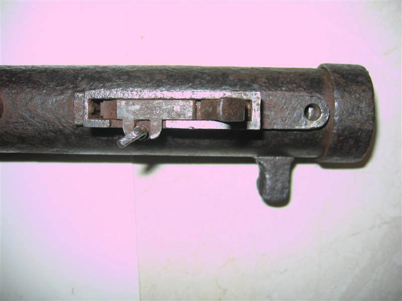

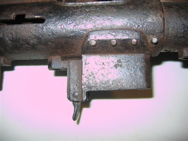

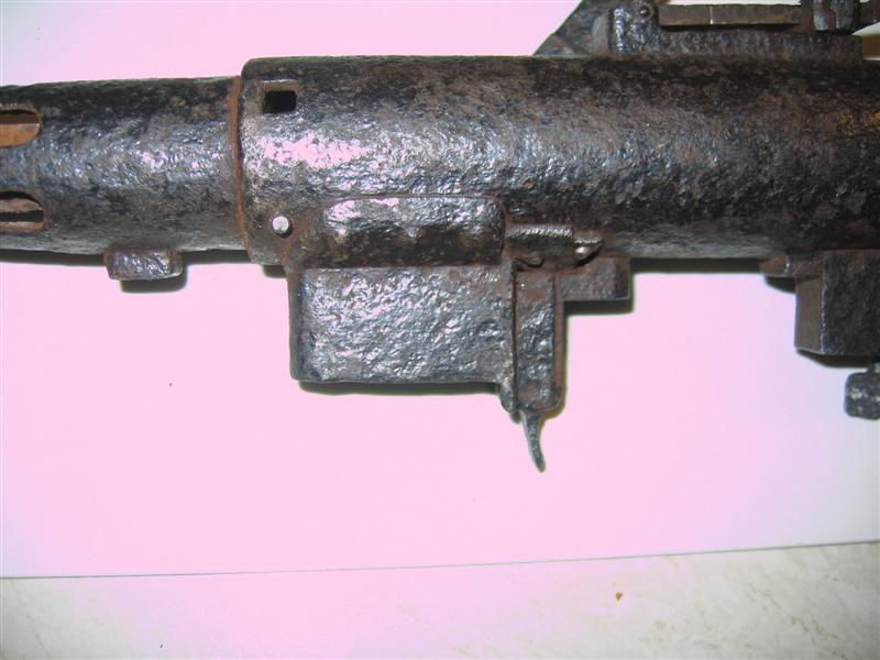

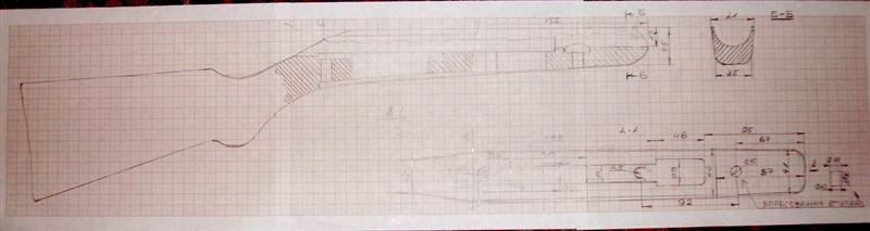

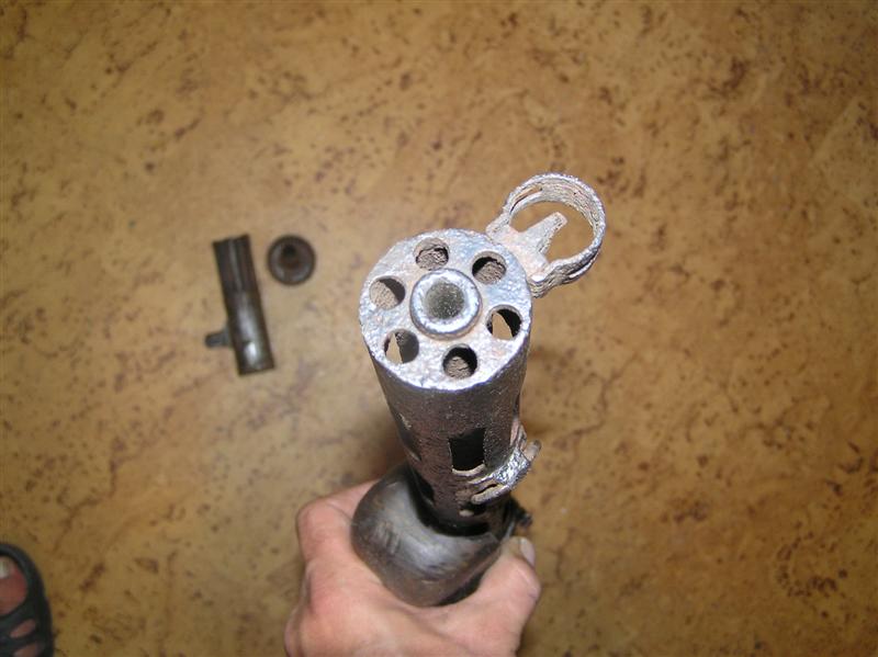

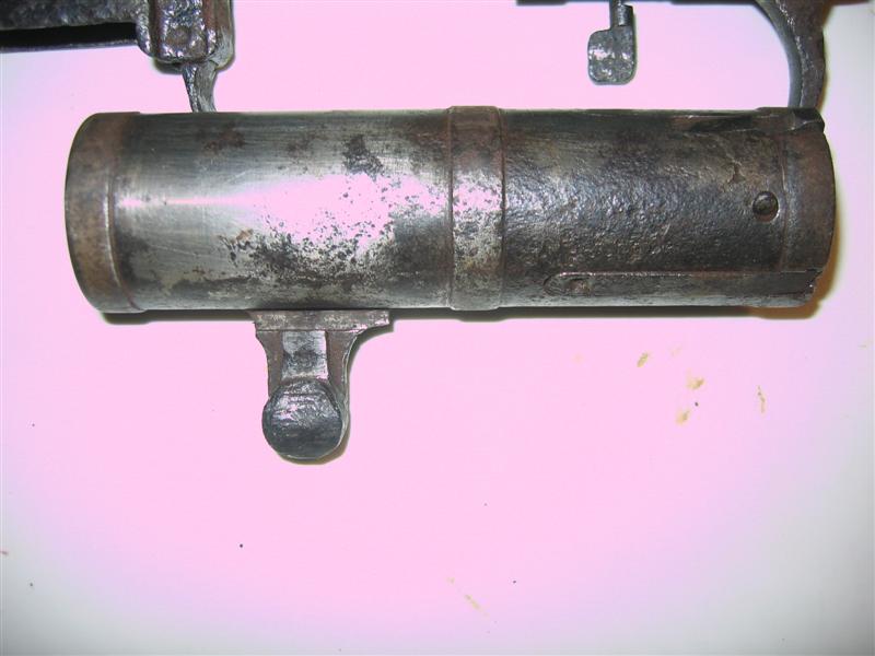

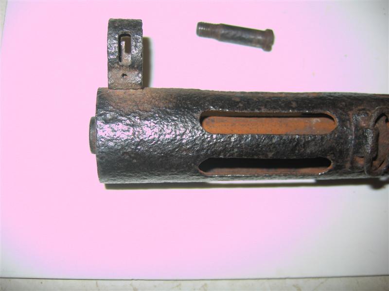

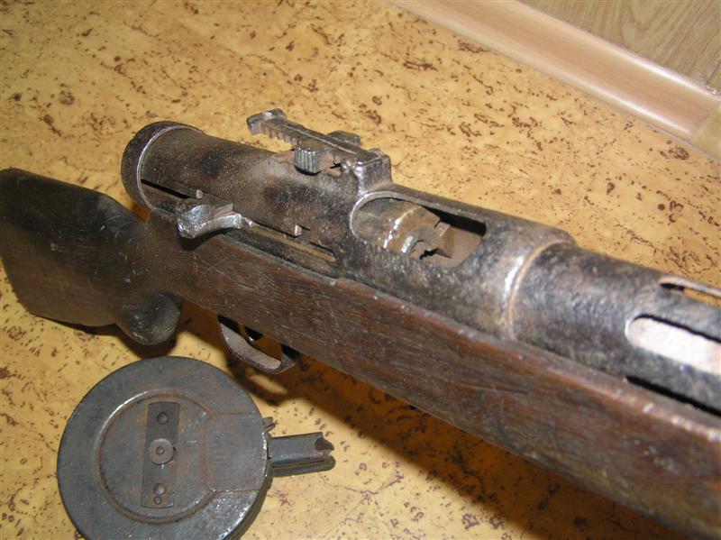

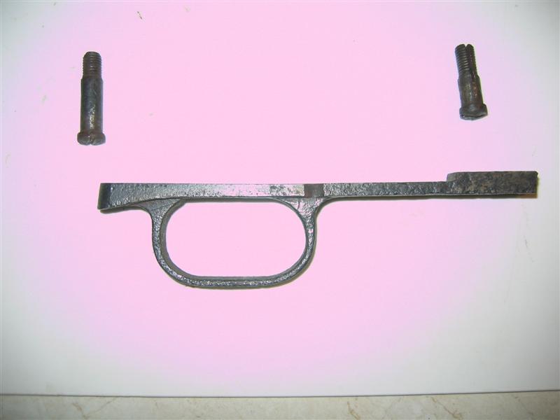

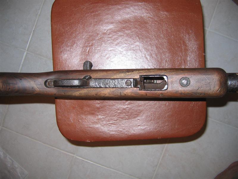

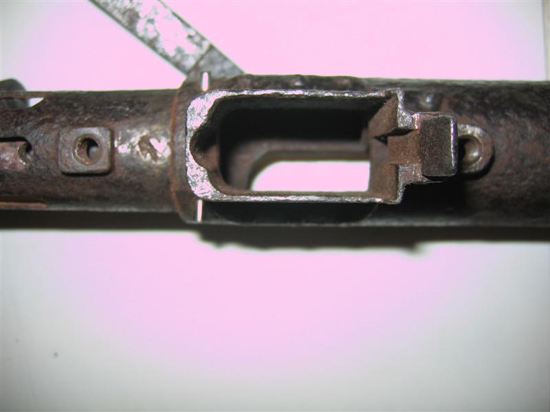

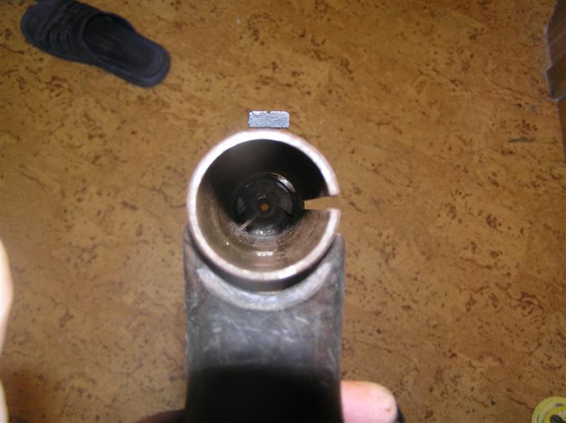

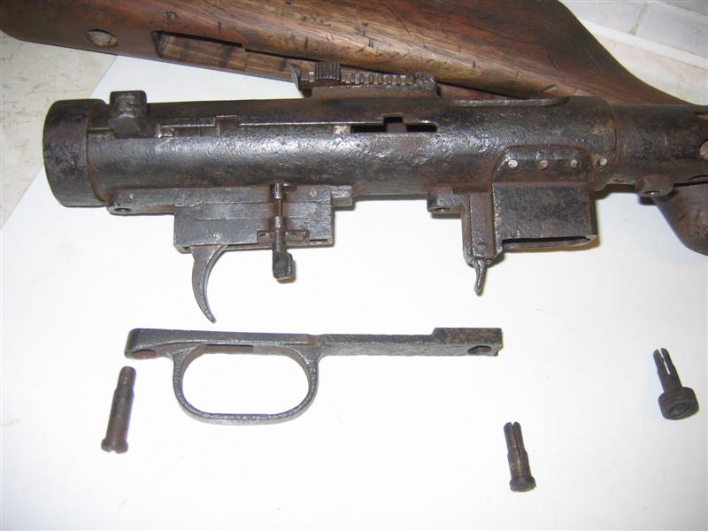

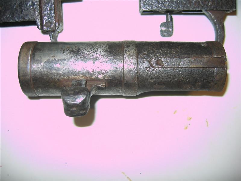

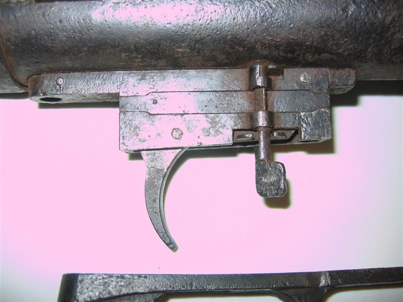

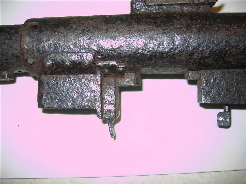

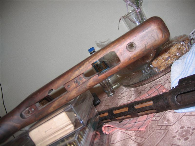

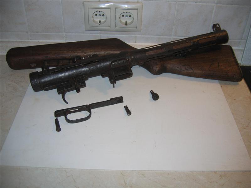

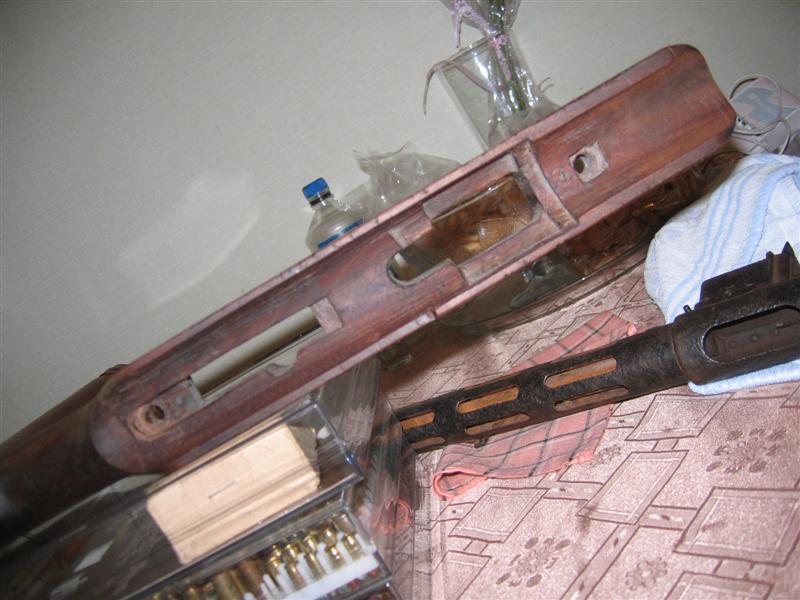

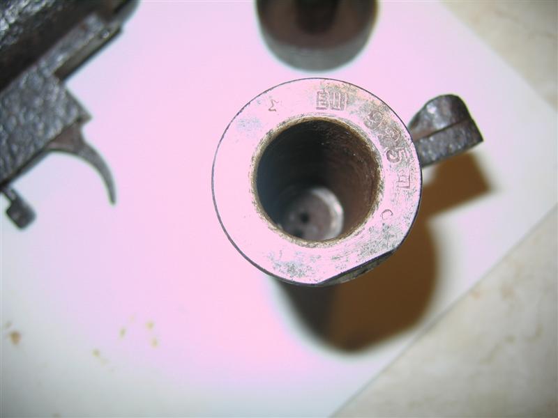

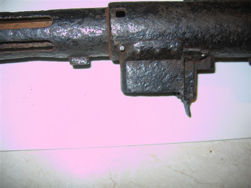

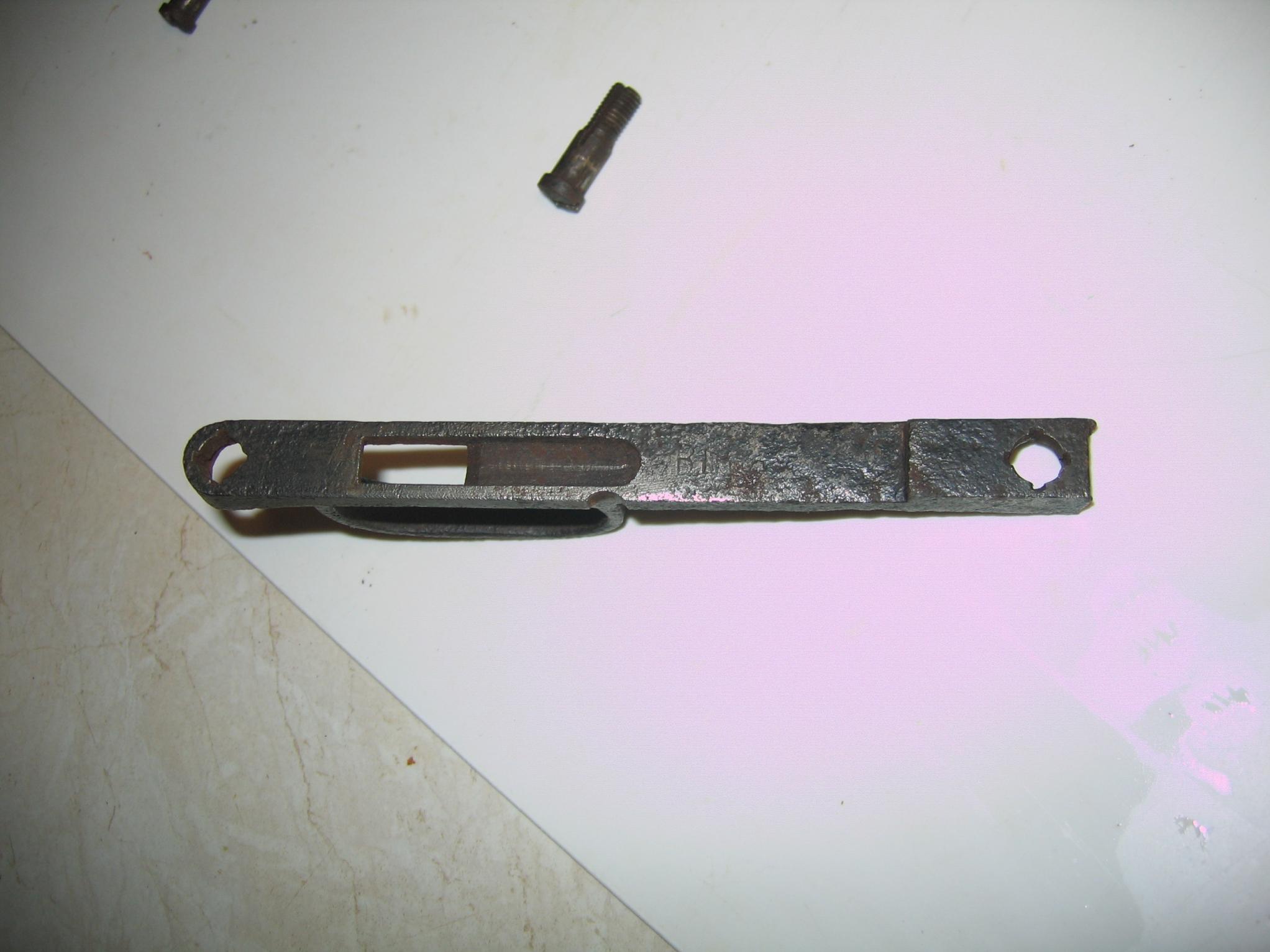

    Поискал у себя в архивах фотографии, которые остались от моего аппарата. Сразу оговорюсь, что не все фото мои. Вчастности фото 1 и 2. На первом фото, предположительно мой аппарат, когда он ещё был у прежнего владельца. Фото из сети, но по всем признакам (по ряду примятостей) это фото одного и того же аппарата. Фото чертежа деревяхи большое не грузиться. Если кому надо, то могу скинуть персонально на электронную почту. Но автор чертежа тоже не я. Мой подобный чертёж забрали люди в сером во время обыска. Ещё я размещаю фото моего бывшего аппарата, которые мне прислал продавец перед покупкой. Они на фоне линолиума. Думаю, что он тоже на меня не будет в обиде. Остальные фото с деталировкой уже мои.

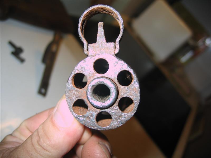

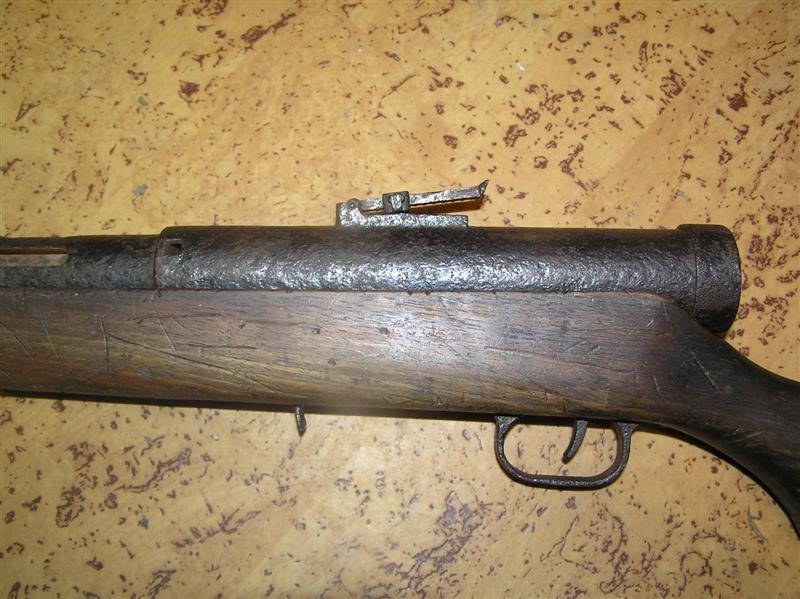

    И ещё... Да, я там про кожух немного писал в предыдущих сообщениях. Его отличие от кожуха ППД-40 заключается в том, что нижней части были 3 вентиляционных отверстия (на 40-м их 2 ). На передней крышке (у среза ствола) 6 отверстий (на 40-м их 5). Отличается и форма прилива для крепёжного винта - она квадратной формы.
