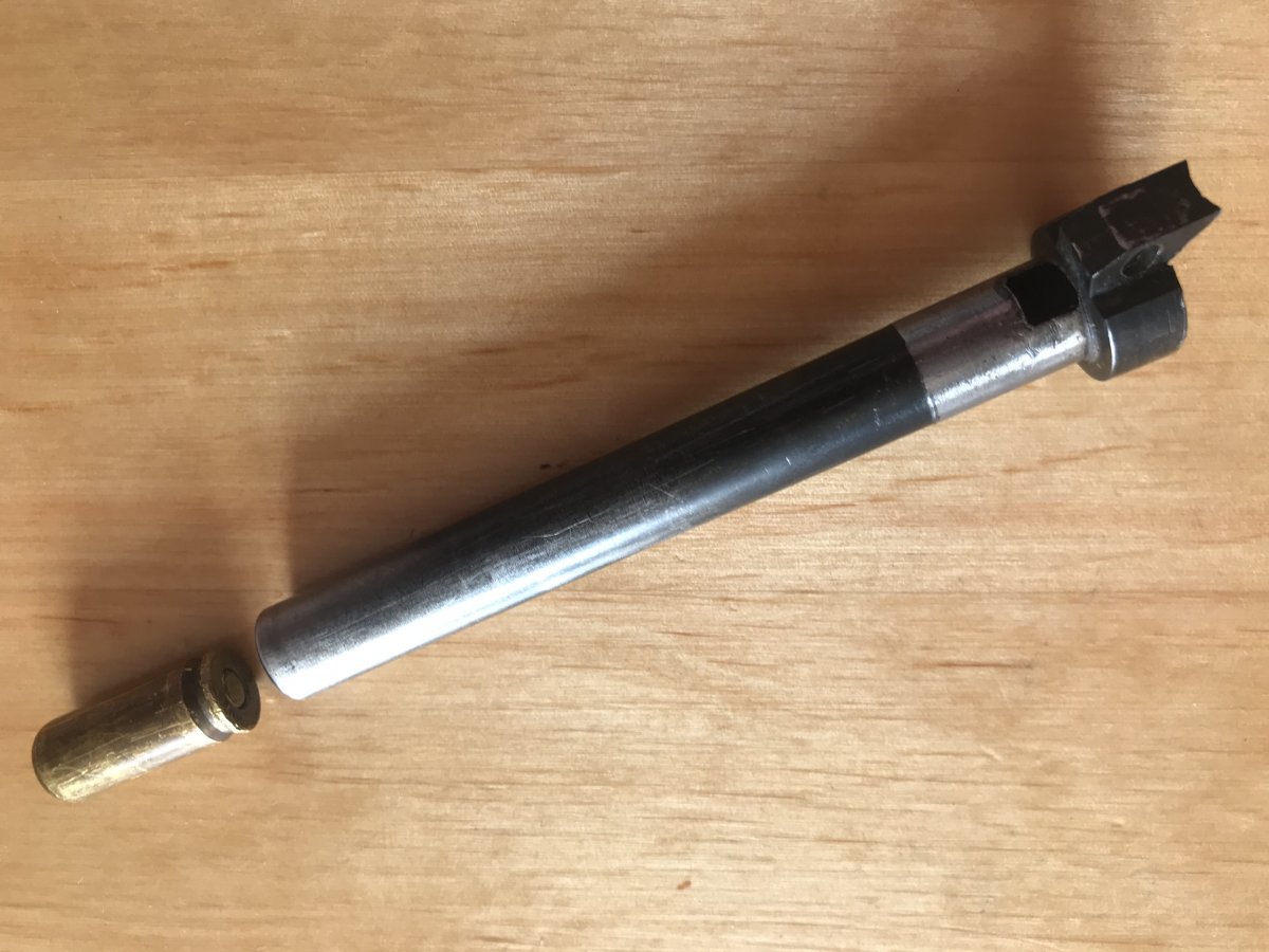

    098A375E-DF41-4355-936B-E320D8C2C319.jpeg Вот кстати Друг из мастерской «Сафари» присылал, что с МПР произошло. Для понимания на сколько усечен стволик гильза рядом на фото.

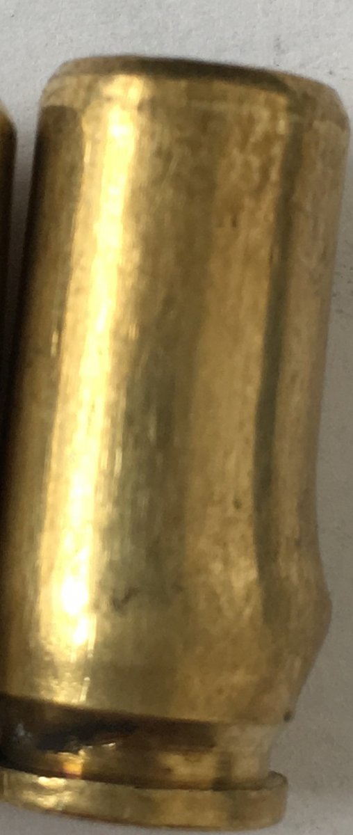

    Признаки несоответствия ТТХ патрона ТТХ пистолета.
    1. Клины патрона (утыкания, перекосы и пр.).
    2. Состояние стрелянной гильзы. ПМ образным поддув свойствен в большей степени, чем фортам. Если как на фото, то это очень печально:
    Если у вас эти проблемы - думайте, что не соответствует, пистолет патрону или патрон пистолету.

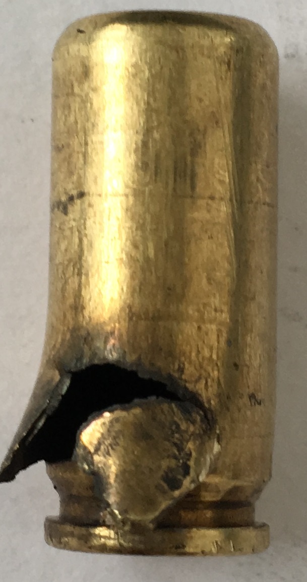

    Что может быть, как следствие. Наклёп, кабум и отрыв стокового стола по проточке.
    Наклёп, отрыв ствола понятно, кабум - это вот так:
    Результатом кабума может быть/будет детонация патронов в магазине. Далее, как повезет.

    Ого. Я такое видел только раз, в хлам убитый патронник Шмайсера "очумелыми ручками" ..

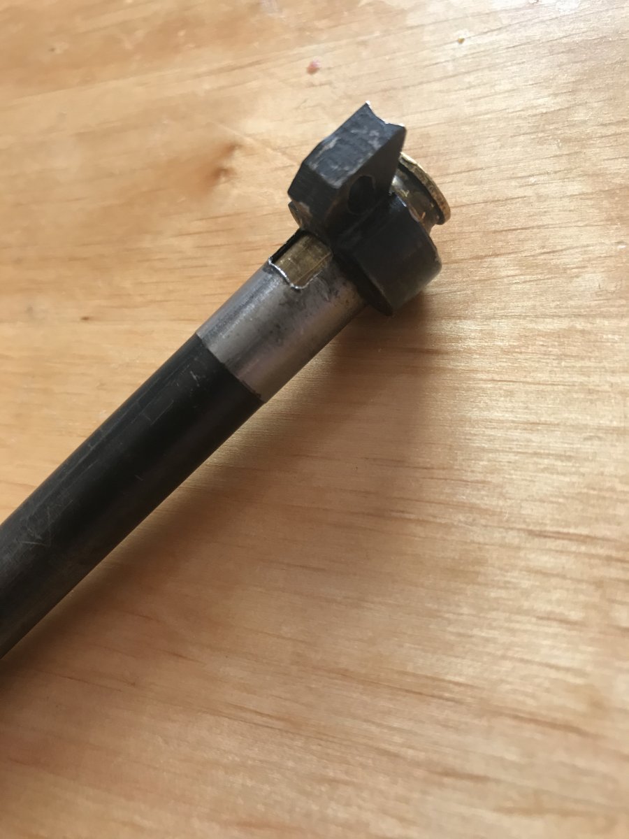

    На фото переделка с ижевского газовика...в том месте, где провал, под патронником прослабление. Никакой тюнинг стволика НЕ ПОМОЖЕТ!!! Только заваривать прослабление....

    День добрый! Все намного проще.
    Боковые ослабления серьги наваривают , разворачивают до 13мм и устанавливают нормальный человеческий стволик, с нормальной толщиной стенок патронника.

    Зачем что-то варить,если можно за вменяемые деньги купить новый стволик с нормального металла? Я Когда-то пытался заварить паз-ствол повело так,что пришлось фрезеровать с обратной стороны и опять проваривать. Ствол выровнялся,потом точил его в токарнике,а в итоге всю эту куйню отложил и купил новый стволик и работает по сей день. С ув.

    Вы наверное не смотрели фото выше в теме?
    Изначально был установлен стволик 11мм и стенка патронника составляла при этом 0,7мм . О каком новом нормальном стволике при таких параметрах может идти речь?
    С внешней стороны серьга фрезерована для того , чтобы не было возможности увеличить внутренний диаметр. И без восстановления целостности серьги наваркой металла по местам фрезеровки никак не обойтись!
    После проварки как уже писал внутренний диаметр серьги разворачивается до 13мм и устанавливается стволик с внешним диаметром соответственно.

    Да нет. Мы просто о разном говорим. Вы все правильно написали. Я имел ввиду ,что паз на стволике варить нет смысла. С ув.
