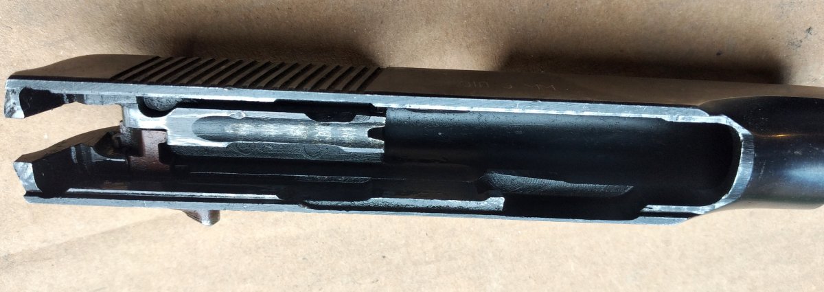

    Если стоит выбор между переделкой в травмат "ВИЙ" из нарезного ПМа и новодельным травматическим ПСМ-Р, для меня выбор очевиден - "ВИЙ". ВИЙ" шли в разной степени переделки. Условно можно поделить на 1 вариант (с отверствием в затворе, были варианты с попиленной стойкой и приваренным стволом ) и 2 вариант. Желательно брать 2 вариант.
    Подробнее, с фото, можно посмотреть здесь: Травмат на базі ПМ.(різноманіття виробників)

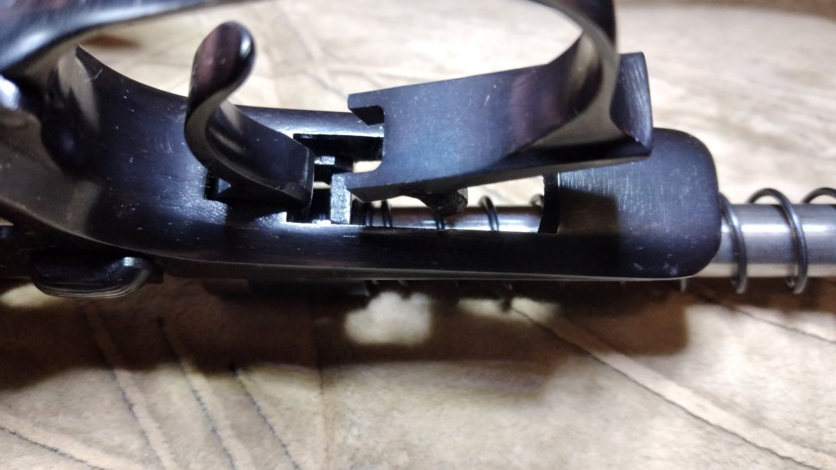

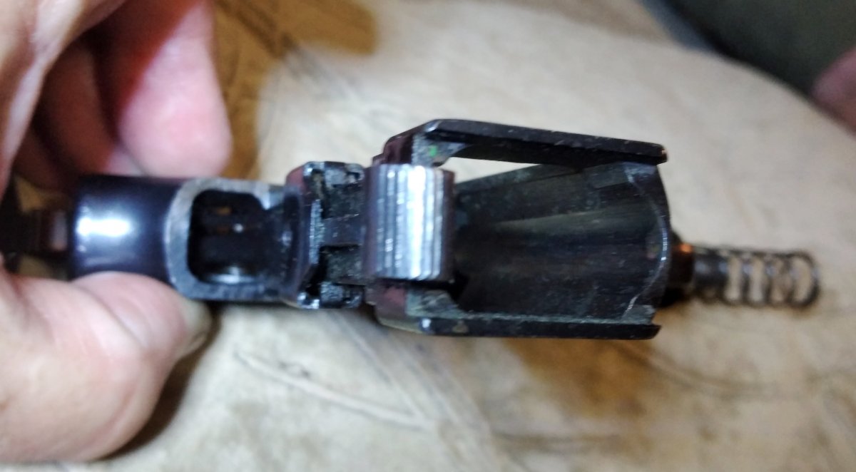

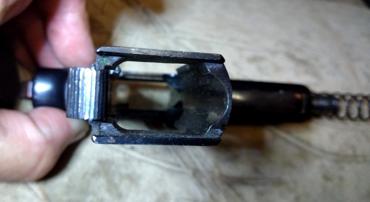

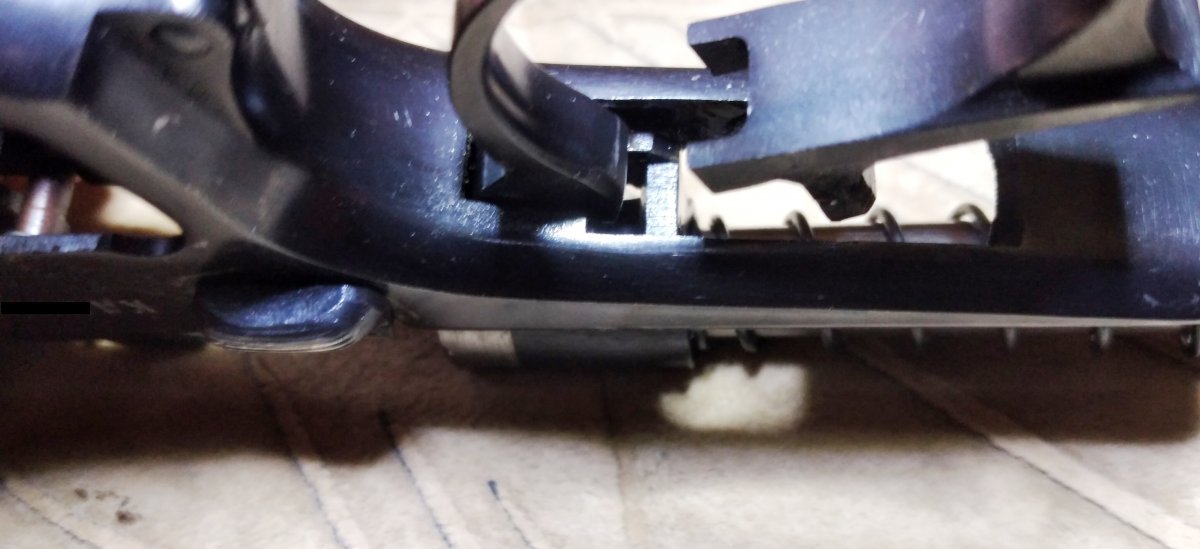

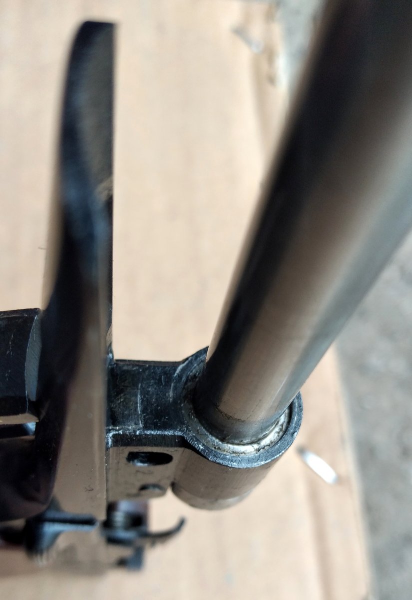

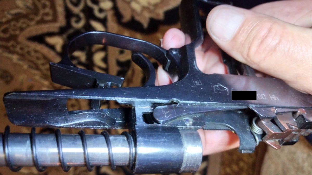

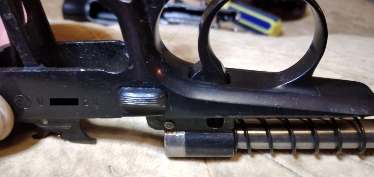

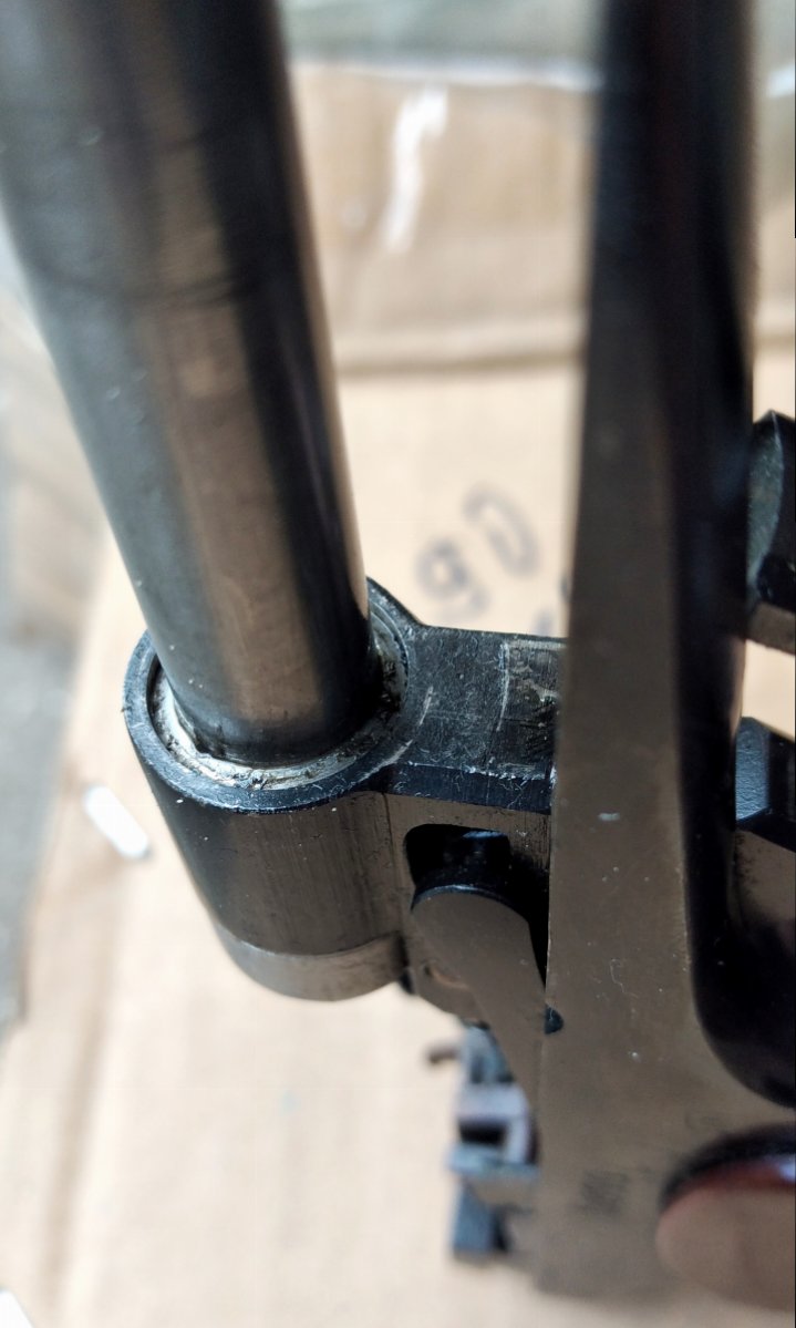

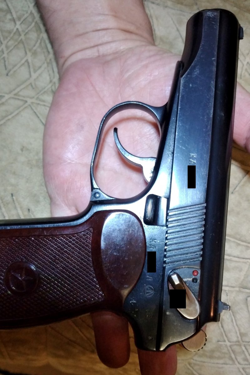

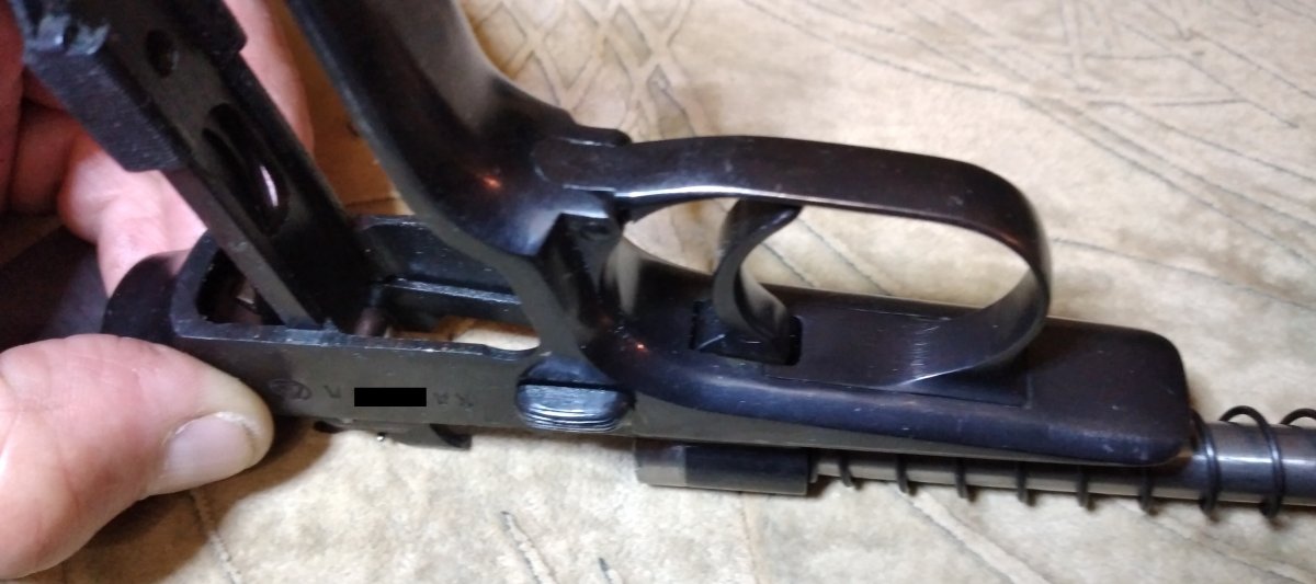

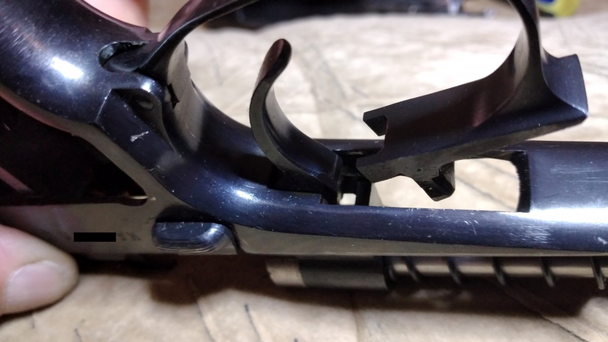

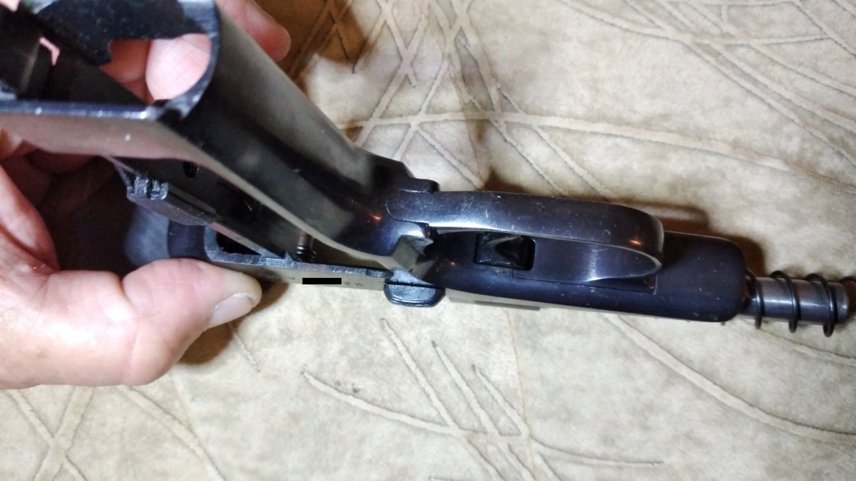

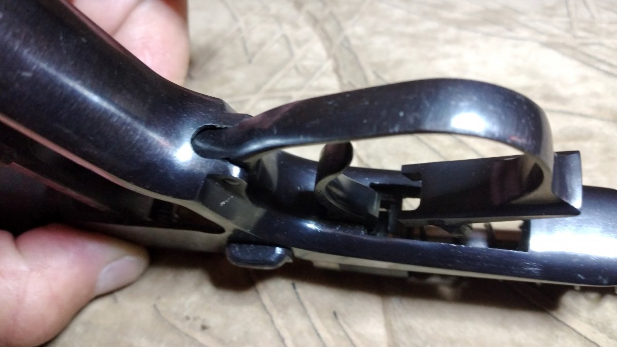

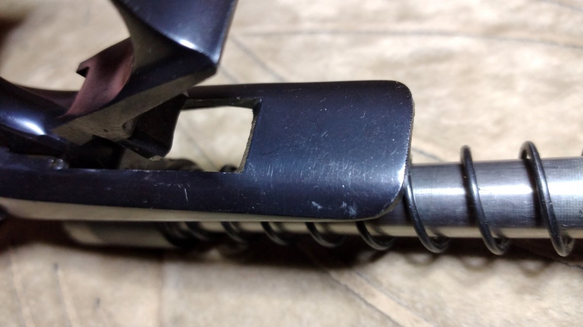

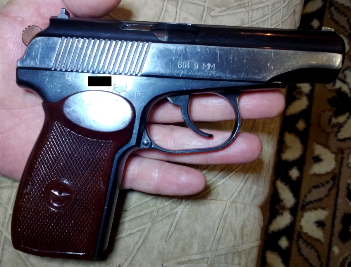

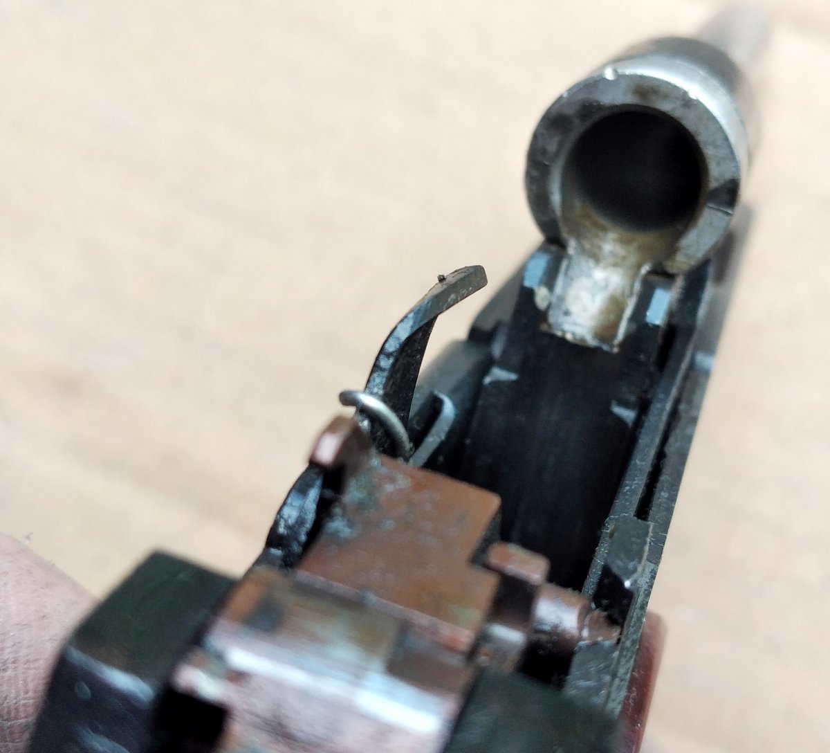

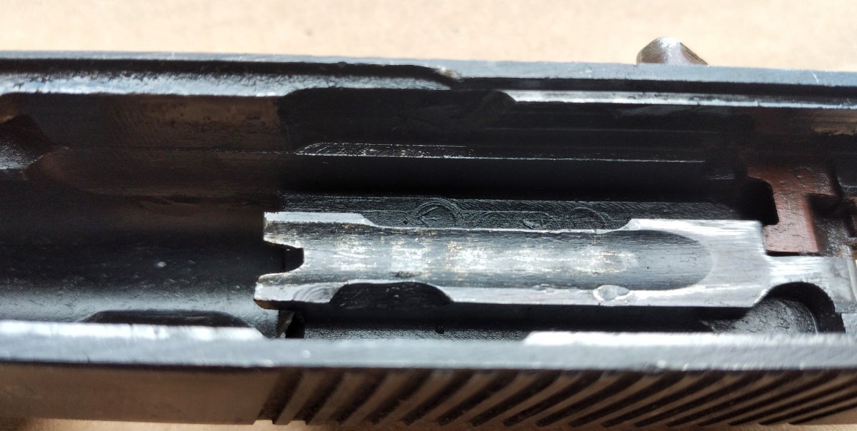

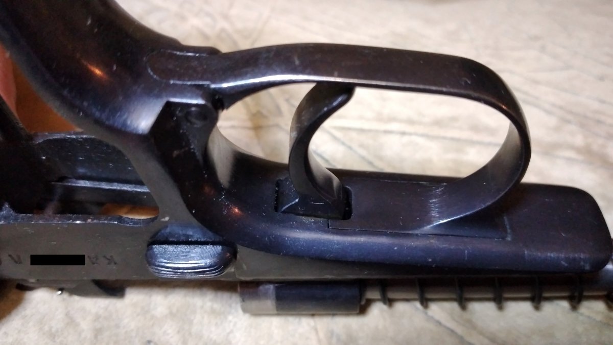

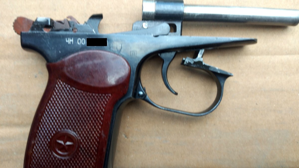

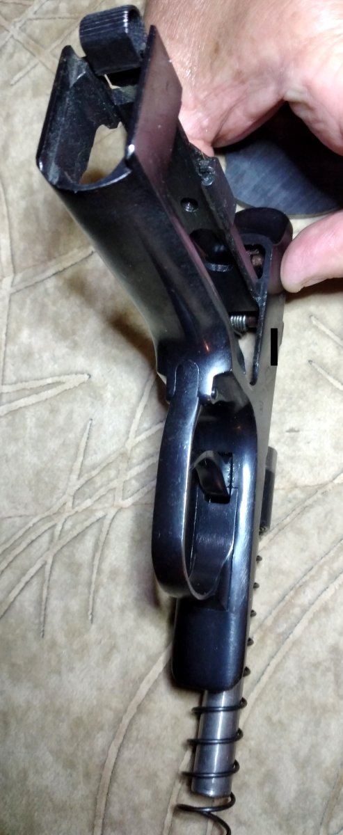

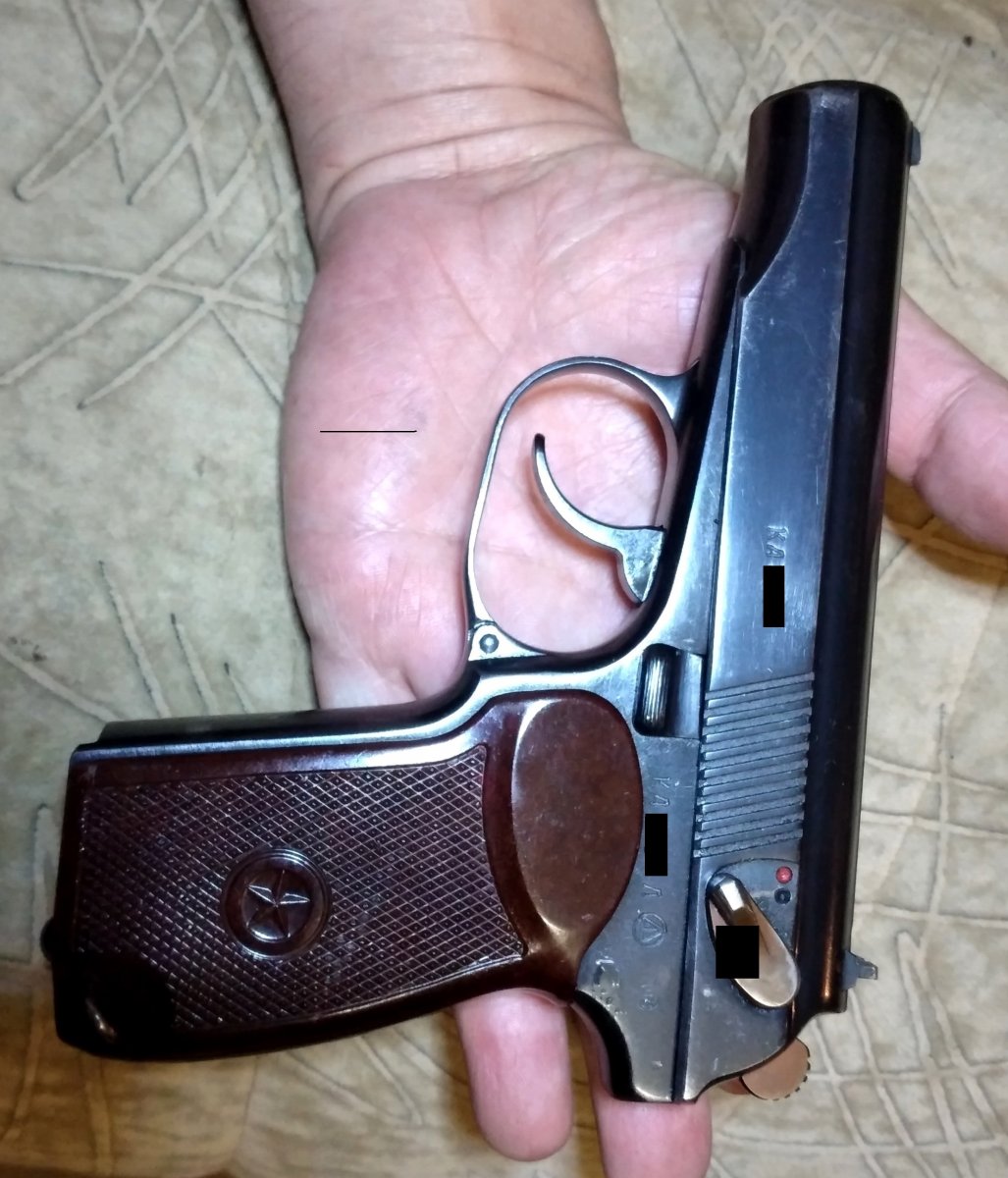

    20200620_165029.jpg 20200620_165038.jpg 20200620_165053.jpg 20200620_165058.jpg 20200620_165107.jpg 20200620_165125.jpg 20200620_165129.jpg 20200621_000105.jpg 20200621_000109.jpg 20200621_000114.jpg 20200621_000119.jpg 20200621_000128.jpg 20200621_000135.jpg 20200621_000144.jpg 20200621_000204.jpg 20200621_000211.jpg 20200621_000222.jpg 20200621_000226.jpg 20200621_000229.jpg 20200621_000246.jpg 20200621_000423.jpg 20200621_000636.jpg 20200621_000642.jpg 20200621_000656.jpg Огромное спасибо всем отписавшимся.Если Вас не затруднит,посмотрите пожалуйста сами и скажите это хороший или не очень?Заранее прошу прощение за фото с мобилки.Очень прошу чтобы отписался
    VadymZ.Видно Вы очень не плохо разбираетесь в оружии.Есть там сверления в затворе,пропиленая стойка или другие косяки о которых Вы пишите или это как раз то,что мне нужно?Стоит он 500 баков или можно поторговаться?А вот все же по цене какой дороже этот ВИЙ или ПСМ-р? Видел за ПСМ-р 23000 грн. просят.

    Так ничего, по этим фото нормально-стандартный Вий. Нет никаких прихваток ствола к стойке, стойка целая. Но, сказать что-то по глухому отверстию в затворе не возможно - необходимо фото затвора. В таком ракурсе (видно красивое отверстие :)):
    При продаже ПСМ-Р рассказывают, что эксклюзив, переделка из боевого и пр... Почему же такая классная вещь не может стоить таких денег. НО, ничего этого в ПСМ-Р нет, не было и не будет.
    Цена за Вий в 500 у.е. без отверстия в затворе по нынешним временам - шара.

    Нормальный ПМ образный, можно брать! Стойка крепления ствола целая, глухое сверление в затворе ни на что не повлияет. Куда более ослабленные затворы от мр371 спокойно держат 9х18, тут за затвор переживать нечего. Там десятикратный запас прочности. ПСМ-Р это вообще шлак, копеечная переделка из газюка. Даже его габариты это не плюс, так как его трудно контролировать при темповой стрельбе. А в процессе самообороны попробуй его удержи, когда руки ходят ходуном. Охеревшие барыги цены ломят за этот газюк, который мощный патрон не держит, он изначально разрабатывался под патрон МПЦ, который меньше 9ра, так что там об стенки затвора порезаться можно. Забудьте вы про ПСМ. Любой ПМобразный в Украине при приложении прямых рук будет работать хорошо, кроме переделки ПМР из газового и самых первых Виев, у которых ствол приварен. Так как исходник один и тот же - Пистолет Макарова. Плюс переделка из ПМ имеет некоторую коллекционную ценность, так как их уже никогда не будут делать такими, как делали в СССР, когда деньги на оружие не считали. Если делать ПМ по тем технологиям, то его цена перевалит за 1к баксов. Сравнивать переделеу из Макарова СССР и этот газюк ПСМР просто смешно.

    Спасибо огромное мужики,час назад купил и отдал на отстрел.Дырок таких как Вы мне уважаемый
    VadymZпоказали на фото затвора нету вообще.Дорогой в разрешилку зарядил специально несколько патронов разной мощности отработал прекрастно.Но теперь извините у меня еще больше вопросов возникнет например как и где довести его до ума(ствол 11-12мм,внутри 5,8-5,9),купить запасную обойму(а говорят есть еще какие то крутые которые большей вместительности и легче вытаскивать),пружину боевую если нужна,ну и патроны которыми реально можно защитить семью а не такие что бутылку не всегда разбивают.И еще подскажите как тут плюсике в рейтинге людям за помощь можно поставить? С ув.Сергей.
