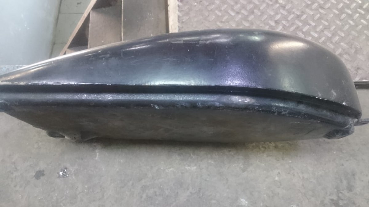

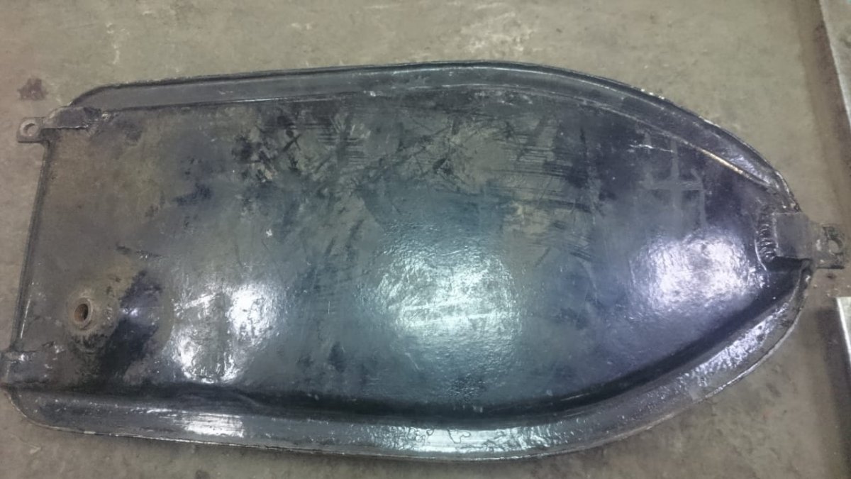

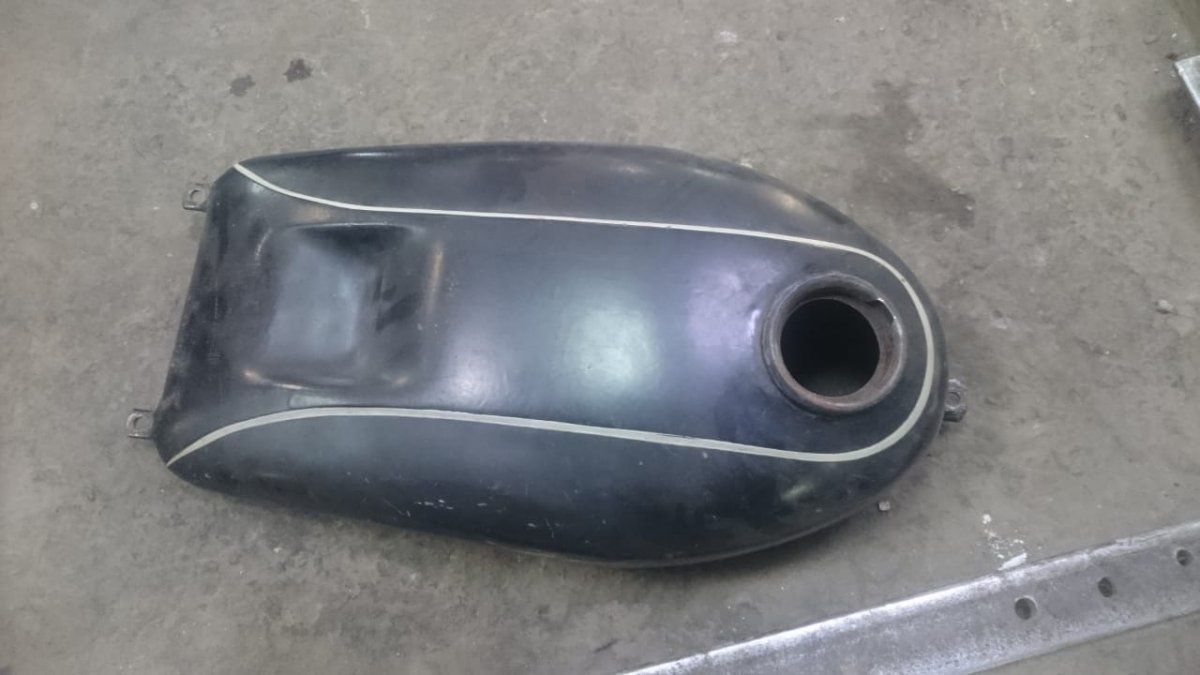

    бак с малой горловиной.предположение BMW R3.Хочу услышать Ваше мнение

    тут 3 варианта
    1.на р3 крышка должна быть накидного типа с защелкой как на ранней 12ке и ранних р5 р6 и с другой геометрией днища бака как на р4 и до !!!!!военной 35ке
    2. на счет уколхоза днища не соглашусь с вапом
    с таким днищем шли на айзенаховском заводе в 51-52 году при смене матрицы ( в основном такие баки ставили на ранние емв , и на переходные 35ки бмв-емв по острой надобности смогу поискать по записям на каких номерах рам стоял такой бак
    и вариант 3 - вваривание в бак емв малой горловины из за отсутствия крышки бака - если присмотреться там видно больший диаметр бывшей горловины - сунь зеркальце и увидишь наличие сварочного шва внутри
  5. zundapp500
    zundapp500 Oberfeldwebel
    348
    украина
    у меня предположение что скорее всего имено вварка горловины меньшего диаметра..днище оригинал

    горловина оригинал.вварки нет.днище родное не видно колхоза
  7. Виталий70
    Виталий70 Feldwebel
    559
    на р 3 ровное днище должно быть.
  8. zundapp500
    348
    украина
    спроси у владельца р3 в россии
  9. zundapp500
    348
    украина
    данные фото более чем убедительны
    архивная с р3
    фото оргинального р3 ( именно оргинал а не реплики !!!!) - шильдик предоставляю
    обрати внимаие на место установки крана - соотв-нно там иная геометрия днища бак как на р4 и 35ке довоенной ..
    просмотри каталоги на р2-р3-4 там выудить тоже можно кое что
    полагаю что вопрос о принадлежности твоего бака к р3 должен быть закрыт

    какой объем бака? Может это от спорта?
