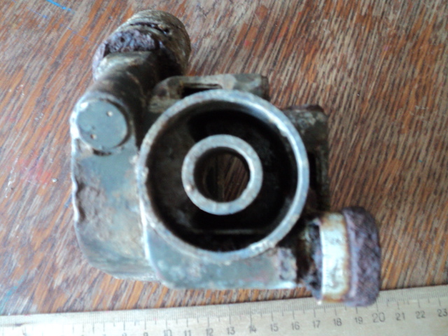

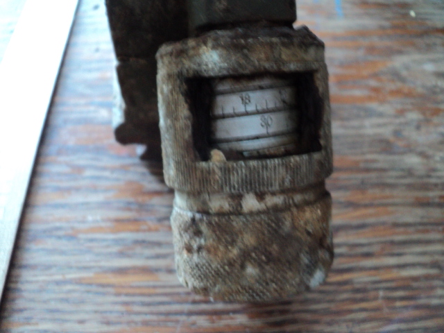

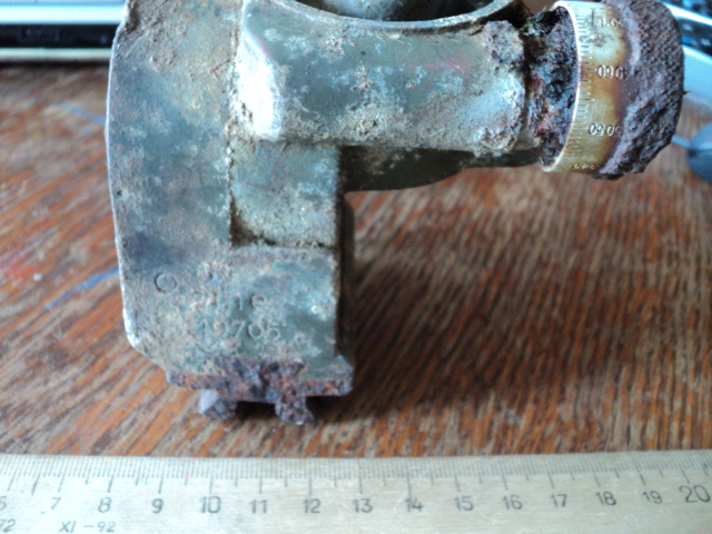

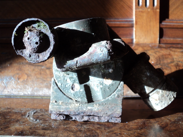

    Найден в лесу такой девайс. Подозреваю, что-то типа прицела. Извините, если не в ту тему. Может его надо в тяжелое вооружение. От чего это? И посоветуйте, как привести его в порядок.

    Да, похоже!

    А что это? В общем похоже. Но различия в деталях.

    Прицел от немецкого миномета. Порысачу в своих альбомах, шось очень похожее еще есть. Найду - выложу.

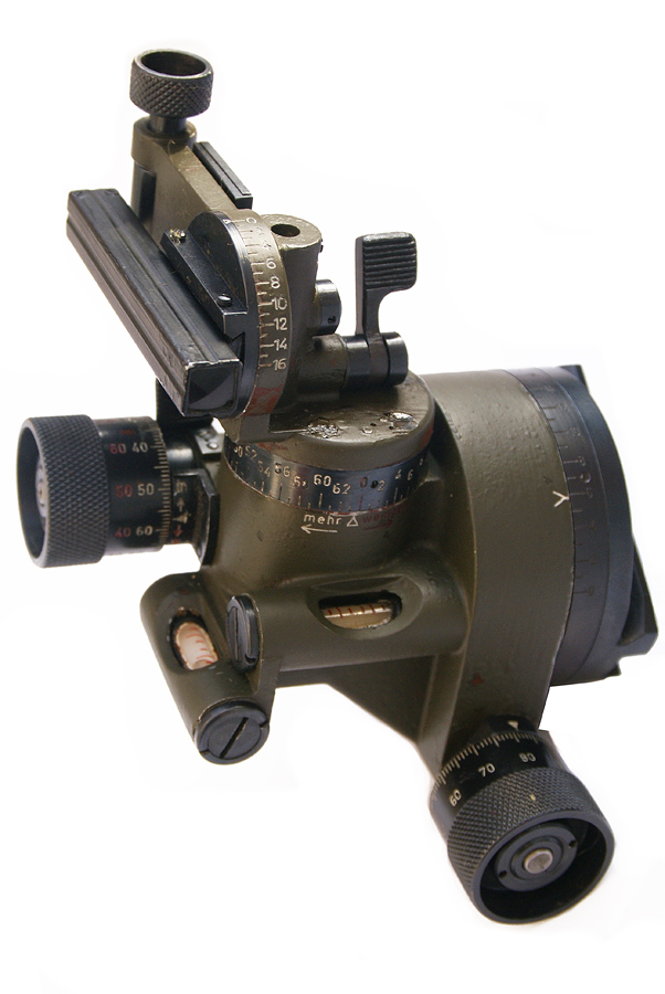

    На фото прицел RA35 для 81мм миномета Granatwerfer 34 (s.Gr.W.34)
    А у вас остатки
    MGZ.34 к универсальному станку пулемета MG-34
    http://www.relics-citadel.ru/show_image.php?img=9092003256&id=5380233768

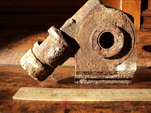

    Вродиб и это похоже...

    Попробую маркировку очистить.

    Я вам ссылку скинул, можно было сравнить. Маркировки можете не искать и так все видно.
    Левый MGZ 34-правый ПП. Если у MGZ снять нижнюю часть, открутить три болта и снять крышку, получится ваша деталюха.

    Похоже, что ПРИЛИВ прав! Шлицы установки прицела не вызывают сомнения!:smile_15::beer:
