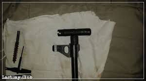

    если шомпол не стальной - корону не повредите. если страшно - изготавливаем направляющий защитный колпачок ( по принципу крышки пенала АК ).
    ( на разумного не претендую )
    Геймер подобається це.
  19. amitnik
    amitnik Leutnant
    1.608
    Київ
    Такий?
    https://ibis.net.ua/products/detail...pa-oruzhiya-s-dulnogo-sreza-kal-22/?fs=634014
    дмг подобається це.
  20. дмг
    дмг Stabsfeldwebel
    512
    одесса
    YVK подобається це.
