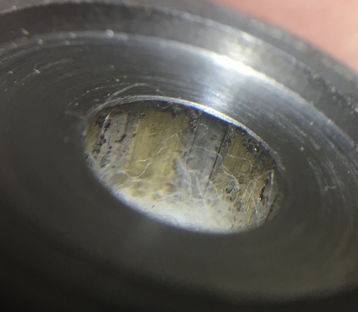

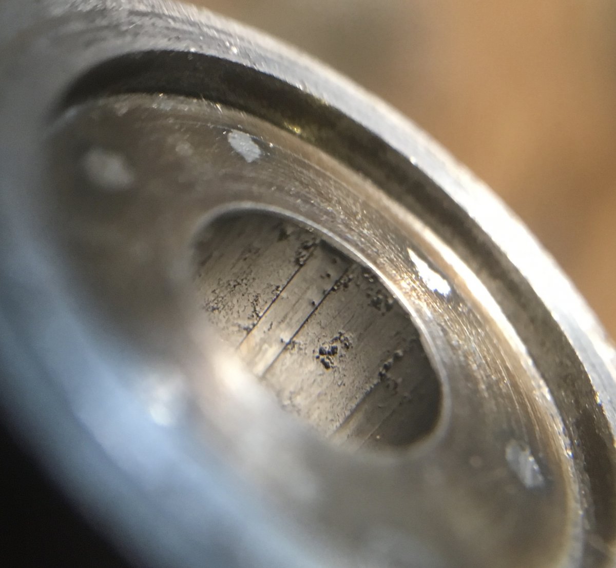

  14. Алексей UA
    Алексей UA Stabsgefreiter
    188
    Да. И нет.
    На самом деле можно отлично вьічищать 5% раствором аммиака (из аптеки) и смесью уайт спирита с моторной синтетикой 50:50. Закончить правда нужно покупной консервационной оружейной смазкой. Проверил на себе, работает супер! Фото доказательство прилагаю. Бьіло-стало.
    5DFA5A14-086D-4904-AB95-2E82C2936CE7.jpeg C68EBFB9-969B-4071-BE03-7438179BE63B.jpeg
    Останнє редагування: 22 жов 2019
    copernic, ->Alexander., ваня 30 та 3 іншим подобається це.

    Вот кстати, хорошо бы сравнить вот это:
    safari-ukraina.com/ekolog-teren-rchs-110-ml/p172277/
    цена 25грн.
    Но нужно реально сравнить на чистке двух стволов.
    И только тогда можно было бы сделать вывод. А без тестов, ни о каких однозначных выводах не может быть и речи.
