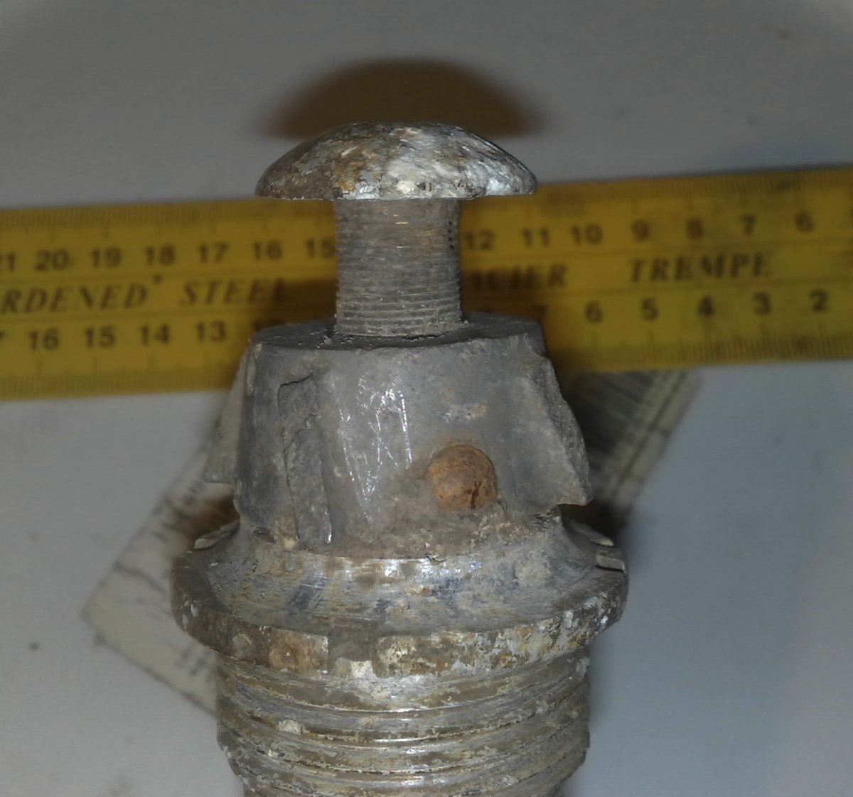

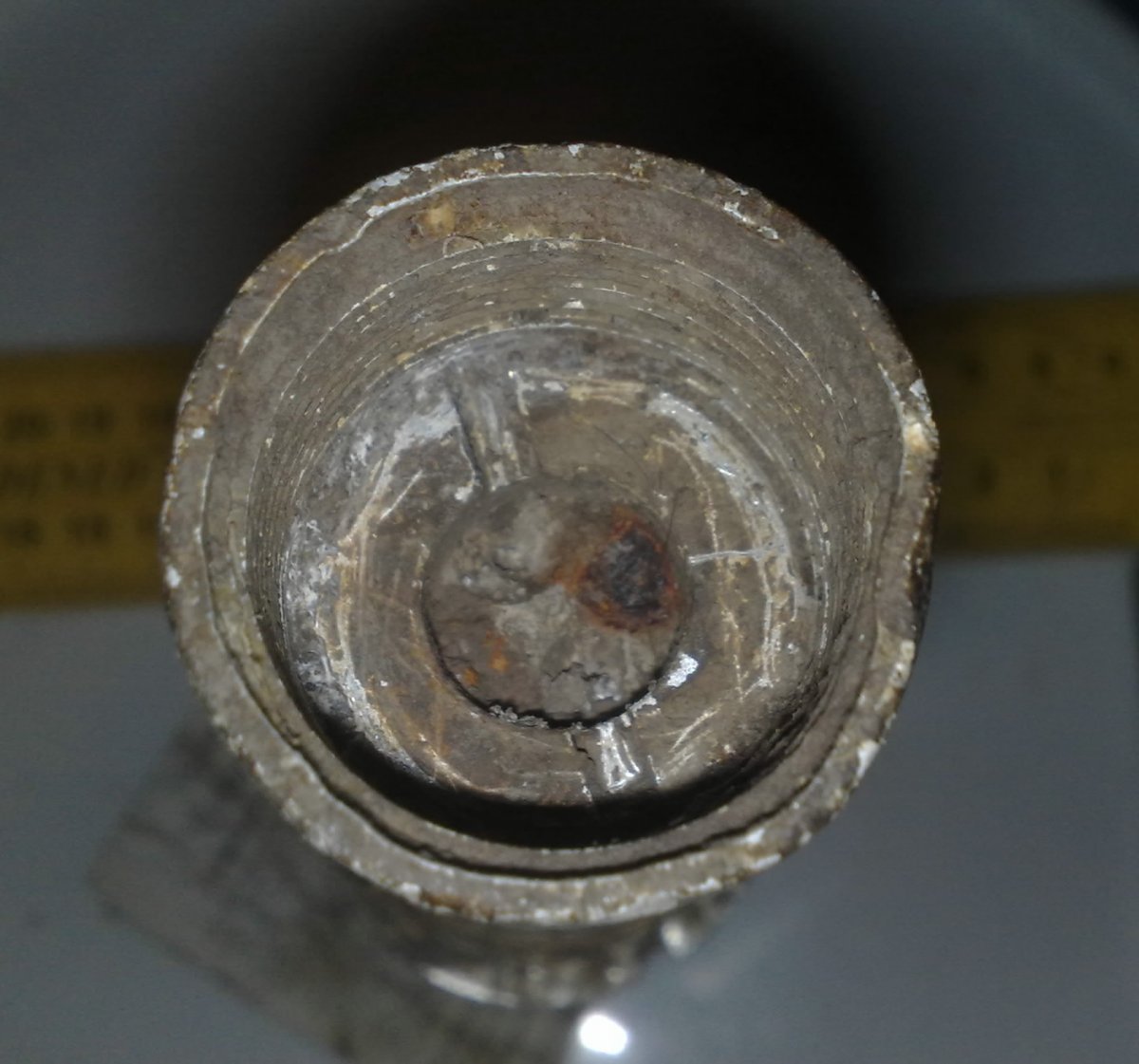

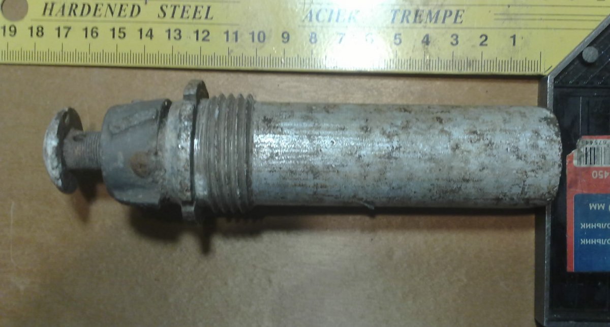

    Прошу помочь определить от чего этот предмет очень похожий на взрыватель. Присутствует нажимной грибок, под ним отверстие для предохранительного шплинта , потом разрушенная крыльчатка со следами отсутствующих лопастей . Первоначальная версия - взрыватель от авиабомбы ....?

  3. votaga
    votaga General-leutnant
    30.360
    Или РСа.
    А фотки есть?)

    вот такой .....прошу модераторов вырезать ненужные посты

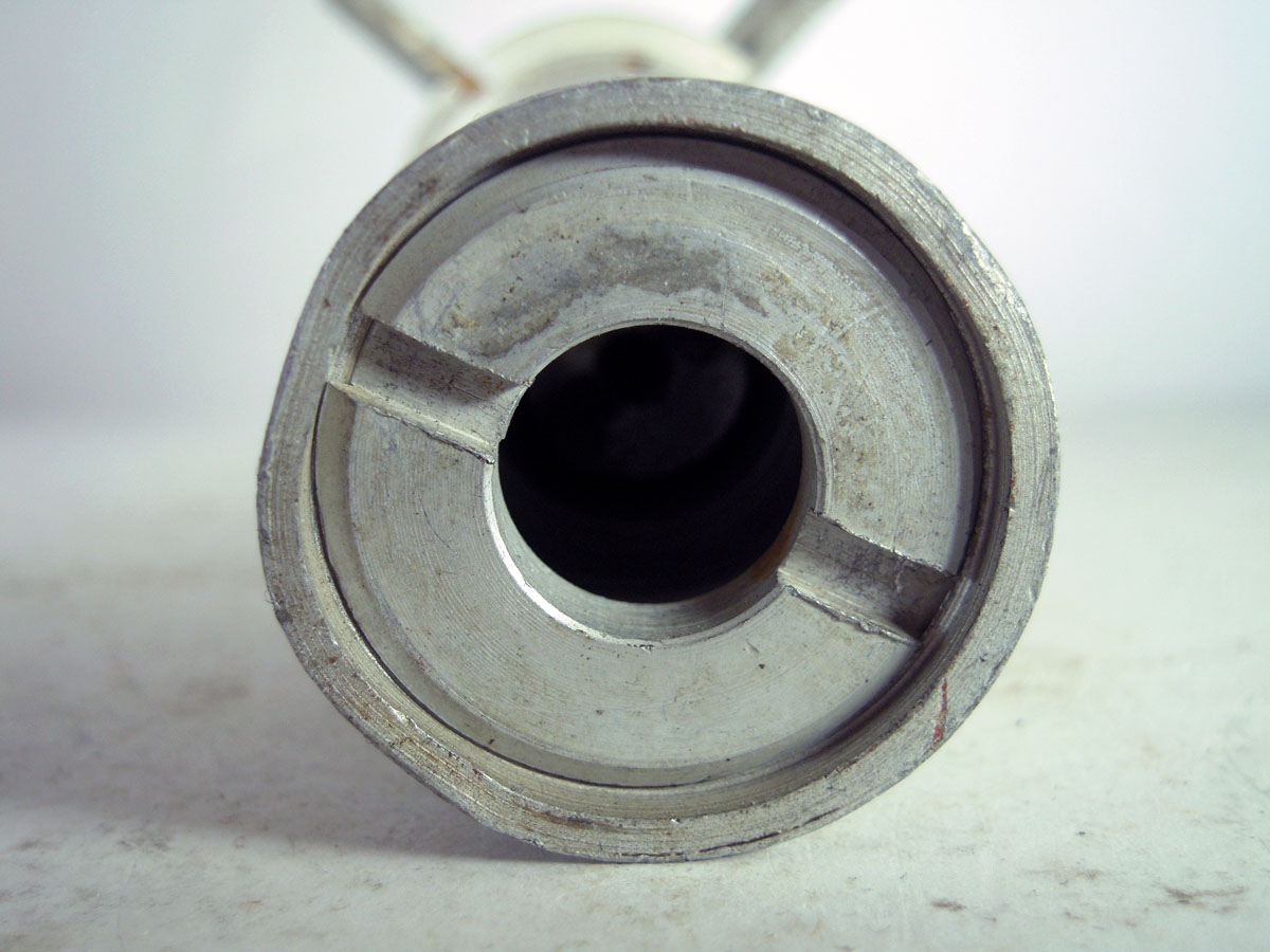

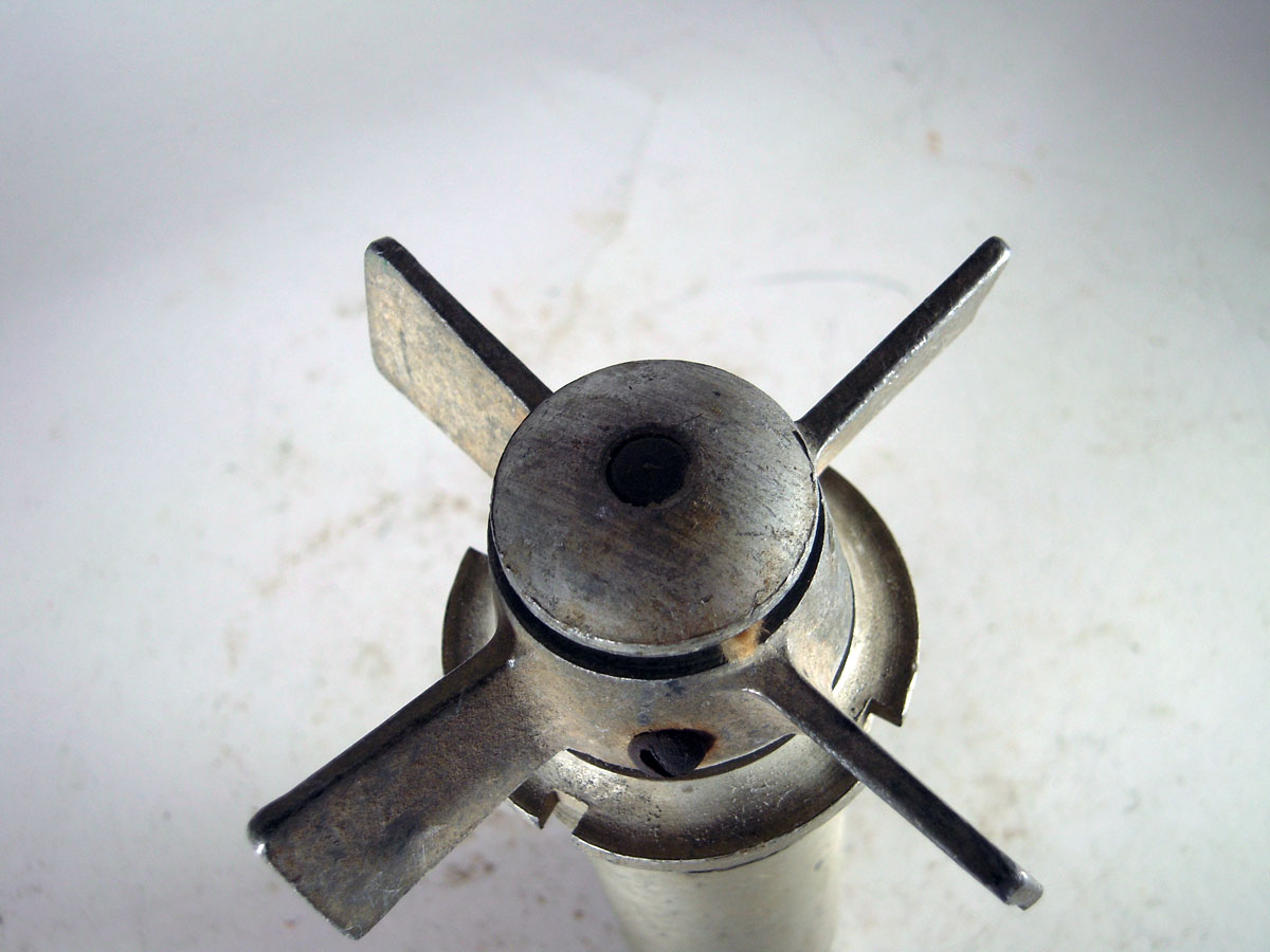

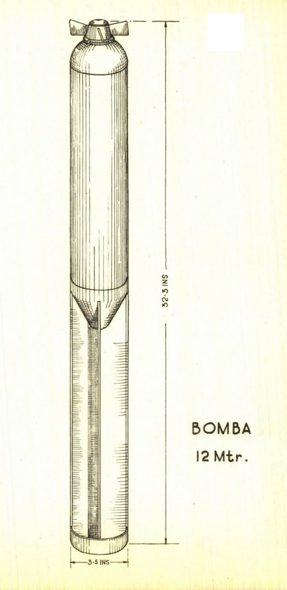

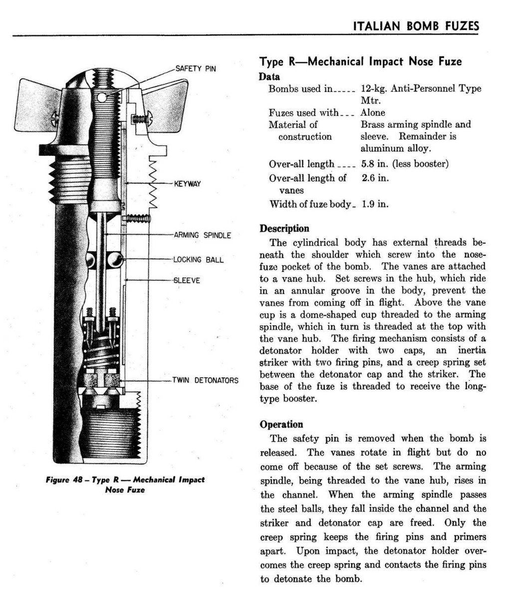

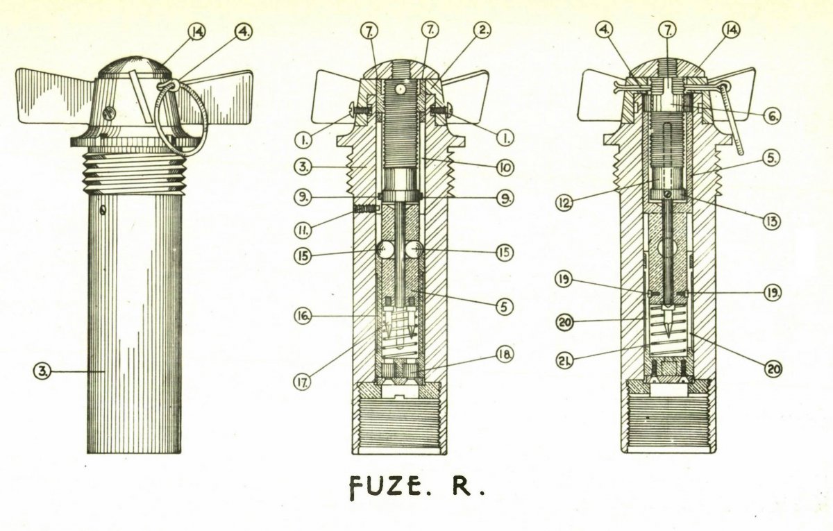

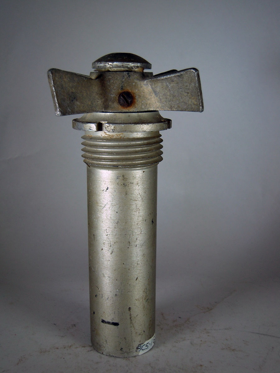

    Итак, что имеется? А в наличии ИТАЛЬЯНСКЙ авиационный взрыватель (Italian Type R bomb fuze) с обломанными лопастями крыльчатки к осколочной 12 кг АБ.
    P/S Насчет ОПАСНОСТИ....См. схему и переводите текст на первом рисунке.

    Дервиш, спасибо . Теперь стало понятно -КД там есть
