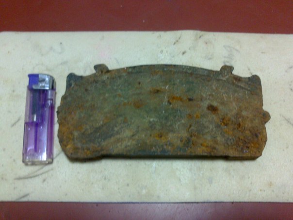

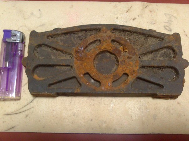

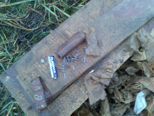

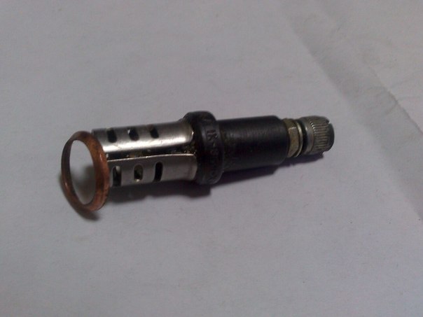

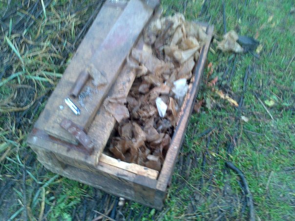

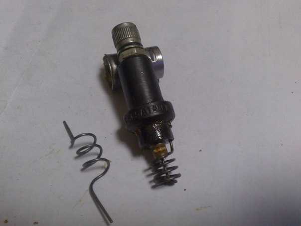

    Найдена такая коробка, внутри обнаружены маленькие пружинки і вроде как свеча. Есть еще такая штуковина от чего ума не приложу.

    Посмотрите на свече, а она в отличном состоянии, сколько ее вольтаж? У меня в ЗАПОРОЖЦЕ в печке такая стояла, только что бы была на 12 вольт.Есть такие и на 24 вольта. Мне попадались.Тогда с подогрева коллектора грузового автомобиля.Марку двигателя не могу сказать.По пружинкам ничего сказать не могу, хотя если была свеча с ней, то можно предположить, что спиральки от свечи.Если они из вольфрама.Как ремкомплект.

    Вроде 14В

    Все правильно.Вольтаж всегда немного больше. что бы равномерно раскалялась и не сгорала.На сегодняшний день,раритет.Не так просто найти ее.Тем более с ЗИПом спиралей. Удачи.

    На тормозную колодку похоже..ИМХО
    А что за материал?

    Чугун вроде.

    Тогда конечно не колодка.А что за пятно ржавчины круглое?Рядом что то лежало?
    И что за надпись на *свече*?

    Достал примерно год назад магнитом из воды. Рядом ничего не было.
    На свече: КАТЭК СР65А14В 16А ІХ-86 У - ХЛ-Э. Возможно есть ошибки.

    14 вольт 16 ампер. свеча накала,Паул совершенно прав.А ІХ-86- дата выпуска, видимо.
    Чугунка* может основа от тормозной колодки,круглое пятно от поршня суппорта.

    Маркировка на свече расшифровывается так. "КАТЭК" — завод-изготовитель (Куйбышевский завод автотракторного электрооборудования) . СР65-А-тип свечи (однопроводная свеча накаливания, служащая для запуска отопительных установок, работающих на жидком топливе).
    4В — номинальное напряжение.
    16А — номинальная сила тока (16—18А).
    85 — год изготовления.
    У-ХЛ — свеча предназначена для умеренного и холодного климата. Основные данные свечи: Температура нагрева спирали за 30 сек — 800—850°С; диаметр проволоки спирали — 1 мм; материал проволоки - нержавеющая сталь ОХ25Ю5. Есть отличие по параметрам но расшифровка понятна

    Свеча от отопителя ОВ-65 или подобного.
