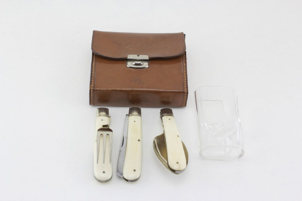

    Нужна атрибуция и оценка такого набора (см. фото). Стеклянный стакан разбит, все остальное в идеальном состоянии. Из клейм - только на ложке материал покрытия - сплав alpacca, больше ничего. Рабочая версия - Англия, период ПМВ, офицерский набор.

    раритетный набор, жаль набор не комплектный, за рубежом за такие наборы аналогичные наборы просят при продаже порядка 350-400 у.е, у нас макс 100 у.е

    Есть одна простая аксиома, на всех вещах военного назначения Британской империи ставилась и ставиться стрелка военной приемки и иногда буквы W D (War Department). На ваших таких клейм нет, + нессесер уж очень напоминает послевоенную дорожную серию(1960е). Есть у меня набор с аналогичным нессесером сделанный в Англии но в составе набор для бритья итд..
    И не нужно никого в водить в заблуждение касательно цены и пренадлежности.
    Ценник на не военный набор 300-500грн.
    Тут все просто, нет стрелки или паттерновых клейм, значит гражданский.
    Я не видел ни одного набора военного без стрелки, что на вторую мировую, что на первую.

    Городовой, раз оценил человеку раритет аж в 100 долларов - так ответь на его вопрос, это на первую войну, на вторую, или послевойна годов 50-60-х ??.

    Набор был приобретён как сопутка в боксе к оптике на одном из английских интернет-аукционов. Все предметы в боксе были на период до WWII. Аукционист в описании написал конкретно: officers field mess kit contained in a brown leather pouch, glass broken. Конечно, это не истинна в последней инстанции, но тем не менее...

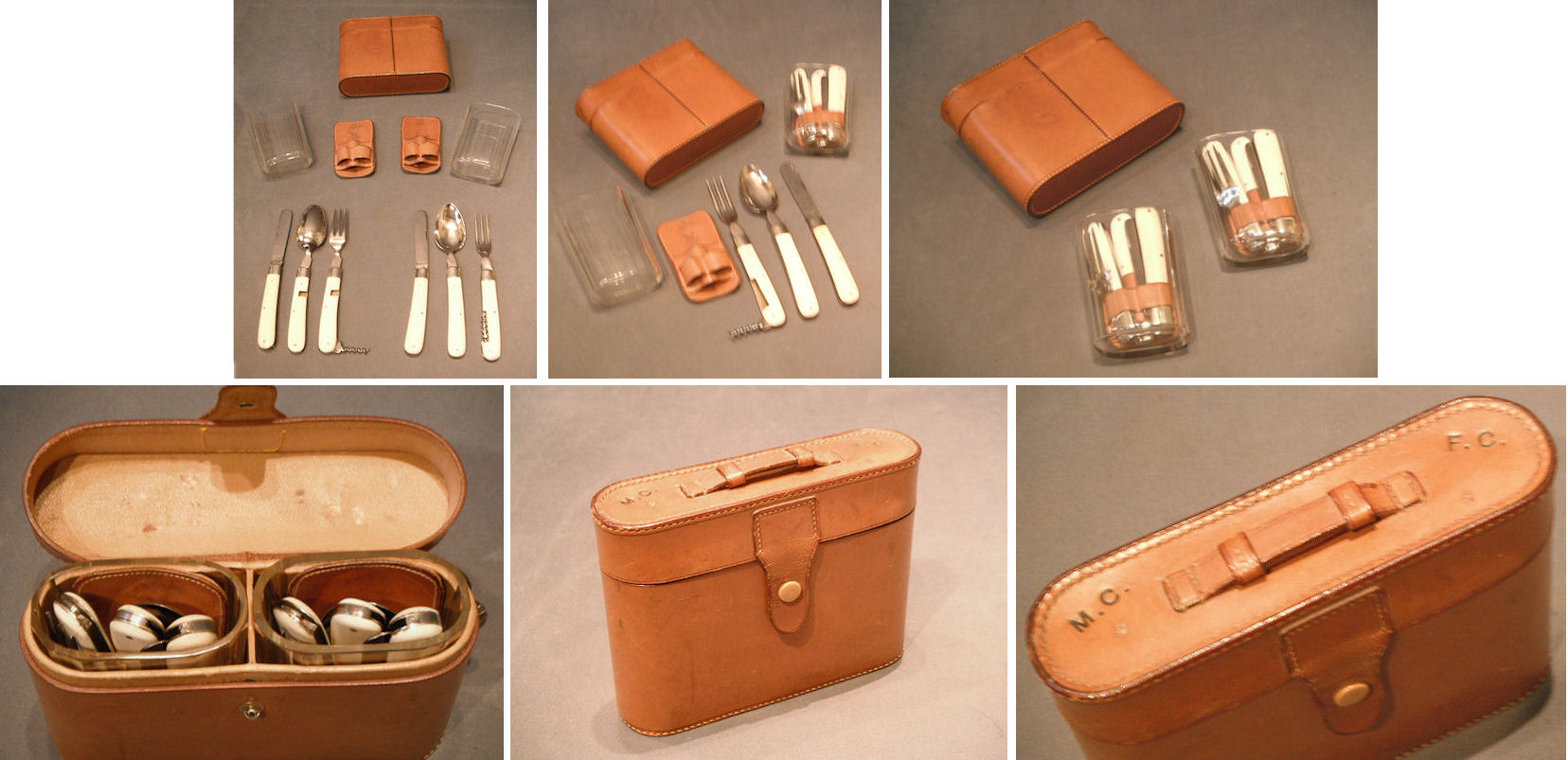

    Очень похожий набор (по конструкции/дизайну вилки/ложки/ножа и стакана - фактически, идентичный) на две персоны https://www.belowstairs.co.uk/acatalog/Antique Folding Cutlery Picnic Set C45.jpg
    Тут описание (7-й лот сверху) https://www.belowstairs.co.uk/acatalog/Online_Catalogue_Collectable_Misc_13.html
    Вопрос датировки и принадлежности, на мой взгляд, остается открытым. У кого есть еще мнения?

    Ну и еще важный момент (по крайней мере, по датировке). Материал ручек (ИМХО) - КОСТЬ. Аргументация: смотрел структуру под лупой - есть коричневые вкрапления (если надо, могу скинуть сюда фото), под ультрафиолетом светится (выглядит ярче - пластик, обычно, темнее), сильный растворитель (ацетон) следов не оставляет. Пробу раскаленной иглой не делал - не хочу портить ручку. Я не знаток таких вещей, но мне кажется, что в послевоенное время ручки у таких предметов из КОСТИ не делали.

    Уважаемый НКО_СМЕРШ, а можно сюда детальное фото Вашего набора? Какой материал у ручек из Вашего набора? Ниже - фото накладок, видны коричневые вкрапления, вытянутые в одном направлении, характерные для кости

    Без доп.клейм определить набор тяжело. Пока сказать можно одно - первая половина ХХ века. Да и почему именно Англия - а не к примеру Германия...
    На фурнитуре (застёжке) тоже ничего ?

    Скорее - первая четверть двадцатого века. Никаких клейм нигде больше нет. По принадлежности - конечно нет полной уверенности, что это Англия. Но анализируя похожие наборы в сети, больше склоняюсь именно к Англии.

    Возможно. Просто ранние предметы зачастую изобилуют клеймами (патентными, производителя), а более поздние как раз идут не избалованными клеймами.

    А так же, как показывает практика, столовые наборы первой половины 20 века в основном мельхиоровые. Ваши же нерж. а это характерно для послевоенного периода.

    Это не нержавейка, это сплав alpacca, он же нейзильбер (буквально, новое серебро) - немецкий сплав, содержащий медь - основа, никель (5-35%) и цинк (13-45%). Обладает высокой коррозионной стойкостью и прочностью, удовлетворительной пластичностью. Нейзильбер известен с половины XVIII столетия (гугл в помощь)

    Нашел!!!! ALPACCA это немецкий производитель. Делал в том числе ложку-вилку для вермахта. НО!!! На всех военных вещах германии стояли соответствующие клейма.
    Ваш точно послевойна ГДР...

    Какой ГДР... )))))))))))))))))))))))))) alpacca начали плавить во второй половине 18-го века! И плавили его кроме немцев все кому не лень. Погуглите...

    Ну так или иначе это немцы.... Британия такой сплав не использовала, у них по паттерну был мельхиор, а тут без вариантов.

    Этот сплав использовали все кому не лень, в том числе и британцы. Он вообще пришел из Китая под названием packfong. Ну и материал накладок - кость, ну никак это не вяжется с 50-60м годами ГДР... Было подозрение на целлулоид, но он отлично растворяется ацетоном и феерично горит. Все таки нашел место, где можно было ткнуть раскаленной иголкой без потерь для внешнего вида - появился характерный запах жженых волос. Это однозначно КОСТЬ.
