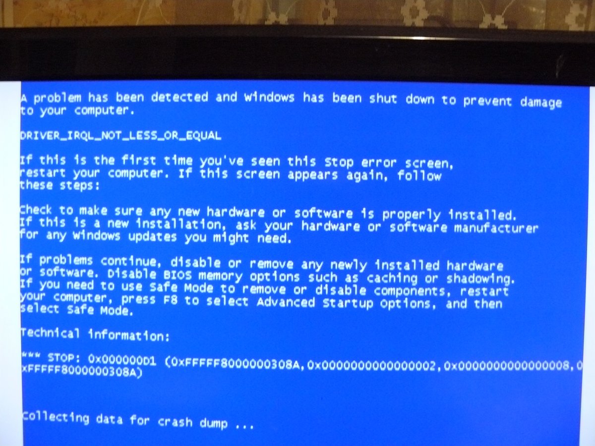

    Справляюсь з цим тільки методом вимкнення комп*ютера і аварійного запуску .
    Що з моїм компом і як вилічити його ???

    скоріше за все - проблема з драйверами.
    обновіть всі драйвери системної плати

    Шукай друже гуглом по цьому:
    IRQL_NOT_LESS_OR_EQUAL
    Достатньо не складно все самостійно зрозуміти.
    Наприклад: https://mywebpc.ru/windows/irql-not-less-or-equal-v-windows-10/

    Если это сообщение вы видите впервые-перезагрузите компьютер. Проверьте недавно установленный софт или железо-правильно ли они установлены.Установите обновления от производителя для Виндоуз.Если это не поможет-удалите либо отключите недавно установленный софт используя безопасный режим.
    Это в двух словах что там написано

    Вашему HDD жопа.
    Это "экран смерти"
    Износились подшипники шпинделя HDD ,из за этого начались биения.
    головки не выходят на цилиндры,из за этого не грузится Виндовс.
    Лечиться только заменой HDD.
    Есля Вам дорога информация на винте,то меняйте его как можно быстрее,пока он еще хоть как то грузится.
    После 10-30 "экранов смерти" будет поздно.

    Також мучався з подібними екранами причому винив все на вінчестер, так як перед тим як "померти" він видавав звук типу як розганяється як скаженний, а потім все просто зависало. Причому відбувалося це хаотично, заміна "осі", допомогала не надовго. HDD Regenerator, починав щось там шукати виправляти, а потім слав на йух. Пішов я короче в сарай, знайшов старого черпака на 775 сокеті без вінта і БЖ. І яким же було моє здивування коли встановивши той вінт(Який дохлий), оперативу й БЖ. Устройство запрацювало, другий день політ нормальний. Правда материнка така давня, що драйвер на відео не знаходить на WIN10) А екранів цих з різними типами помилок, надивився, й постійні перевірки при запуску, причому я ті перевірки не назначав, а система шукала помилки. Виявилося просто материнка підгулявша. Так що в моєму випадку, треба скуплятися залізяччям(((

    А иногда помогает и шнуры поменять саташные
    Жесткий тестить - Victoria например, потом понимать уже

    Оператива.
    Один в один было у малого.
    Методом научного исключения он нашёл планку, ответственную за эти экраны.
    Теперь у него не 16, а 8 гб...

    А причин може бути багато. Для початку зайти в безпечний режим і глянуть чи не буде "вилітать", а далі методом виключення, модуля памяті, якщо є відеокарта то відеокарта і т.д. Буває хватає того що модулі витягти і вставити назад - контати окисляються.
    В мене було пару випадків коли "зовнішня" відеокарта затупляла ПК на стільки шо тей грузився хвилин до 15, витяг , на "бортовій" пару хвилин і загрузилося, поставив назад знов "тупить" хоча ніколи не подумавби, з зовні нічого не видно було всі кондери цілі....

    причина- материнка не видит винт...
    Причины разные, как от разьема, так и до полета самого винта....
    можно попробовать втыкнуть винт в другой разьем..
    Подобные проблемы только методом "научного тыка " решаются...

    Послушайте как работает винчестер,если слышны небольшие стуки то ему жопа.
    Есть еще один способ.
    Отключите винчестер от проводов,возьмите его в руки и немного потрусите возле уха.
    Если услышите небольшие стуки ,то винту 100пудовая жопа.

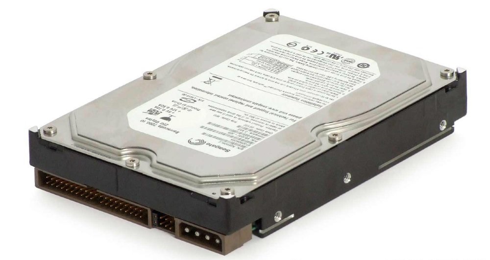

  23. votaga
    votaga General-leutnant
    30.360
    Если долго и хорошо трясти можно услышать как рассыпаются файлы :D
    Подозреваю ваш выглядит так
