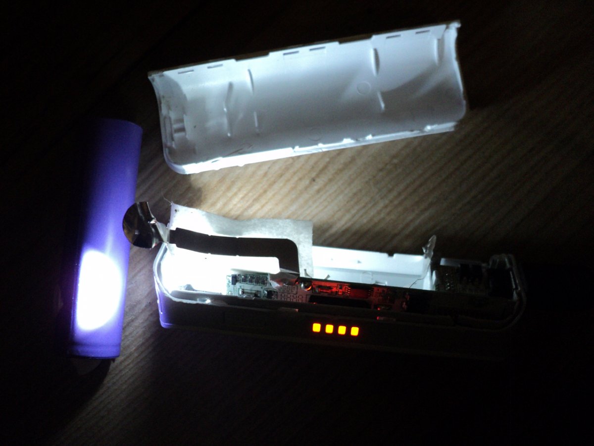

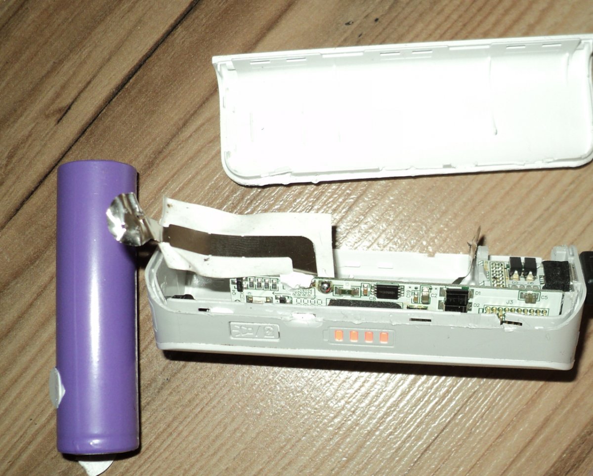

    Есть у меня вот такой Power Bank. Отработал год.
    После полного разряда поставил на зарядку - вроде как зарядился, но не включался и телефон заряжать не хотел.
    Решил разобрать. Батарея абсолютно разряжена.
    Отсоединил батарею, включил в розетку: показывает полный заряд батареи :eek:, фонарик включается
    Выкинуть или можно что-то сделать?

    походу сдох литий 18650, можно попробовать поставить другой, на форуме есть тема по продаже недорогих бу фирменных 18650 по 30 грн/штука
    вот https://reibert.info/threads/akb-18650-30-grn.664820/
    но так как они бу надо учитывать что их емкость будет уменьшена от номинальной (в зависимости от степени БУ) что не есть гуд для повербанков, так как чем больше в нем емкости - тем лучше
    новый фирменный 18650 ок. +- 150 грн

    Все решилось заменой аккумулятора.

    Купил УльтраФаер на 2600.
    Удалил у него (снизу) єлектронику, чтобі он влез в повербанк.
