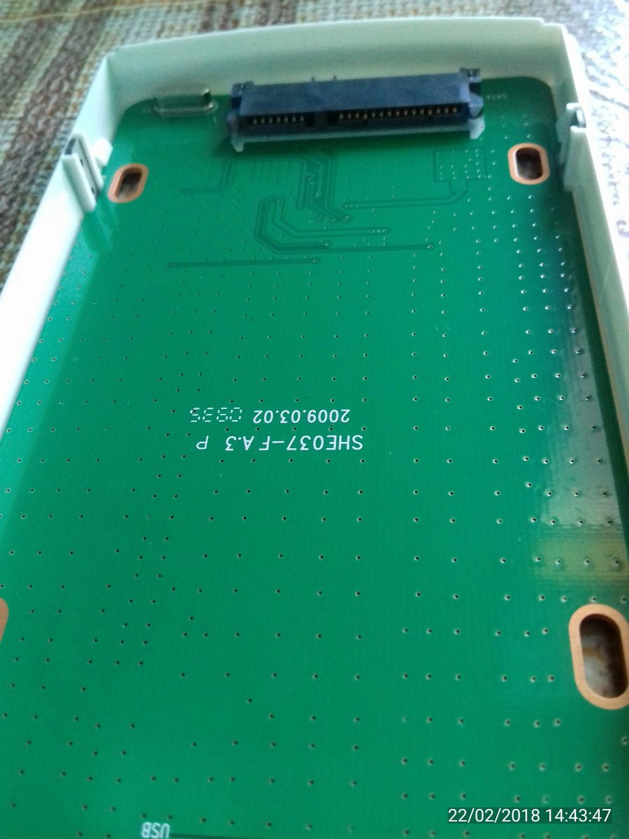

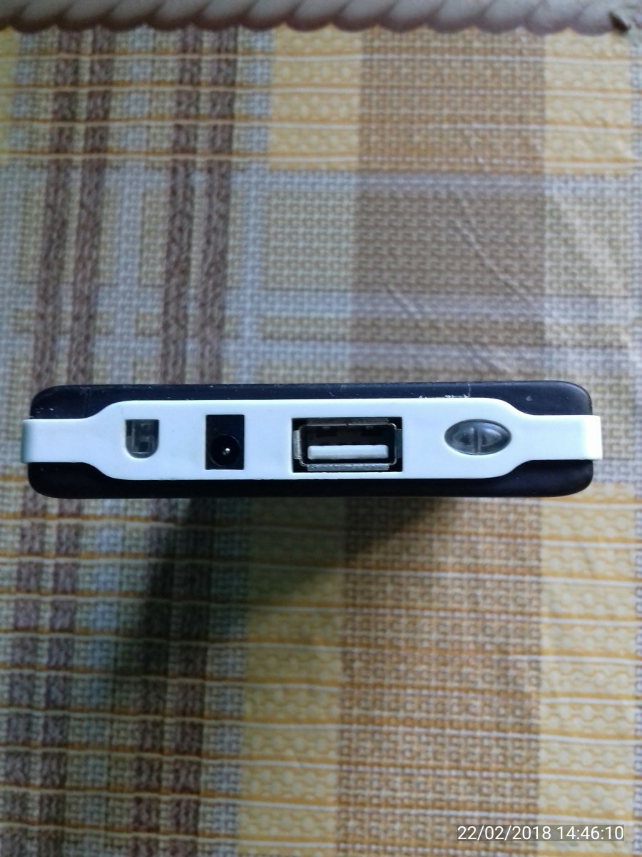

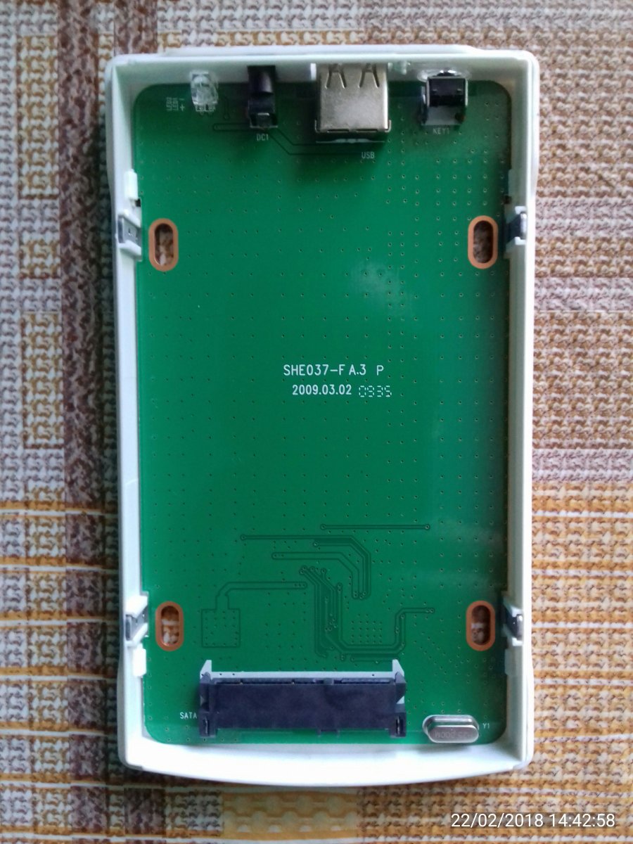

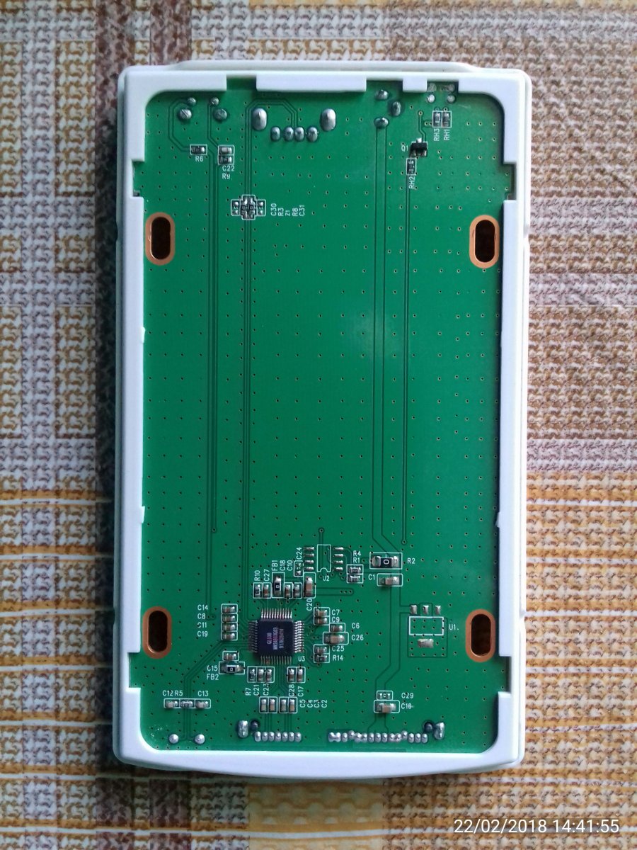

    Подогали такую штучку, за просто так. Что это? Похоже на повербанк. В гугле не нашел похожего. Никаких надписей вообще на корпусе, чисто черный, прорезиненный.
    Внутри только эта плата, по ходу выпотрошили видать, что то ещё было. 2009г. Сделал пару фото, корпус целым забыл сфоткать, думаю и не столь важно.
    Если это окажется поповербанк, стОит ли с ним заморачиваться, докуплять что то, или не имеет смысла? Никогда не имел дела с ними.

    Це точно не повербанк, більш схоже на карман для жорсткого диска.

    Соглашусь с камрадом, 99.5% что это карман для жесткого диска, скорее всего 2.5" (ноутбучный). Он не выпотрошен, он такой и есть - жесткий подключается к тому широкому разъему. Единственное что смущает - это гнездо под зарядку, ВОЗМОЖНО при подключении ему потребуется дополнительное питание, т.к в 2009г порты ЮСБ были послабее чем сейчас, и что оно выйдет, не скажу. Такая штука новая стоит навскидку гривен 200-300, бесплатно я бы взял. ПыСы: проверить просто, достаточно попросить винт у знакомого с ноутбуком, или за пару копеек у ремонтной мастерской, у них по любому винты на ноут валятся должны.

    Оно?
    https://m.banggood.com/ru/SSK-SHE03...Inch-SATA-Hard-Disk-Drive-Case-p-1040295.html
