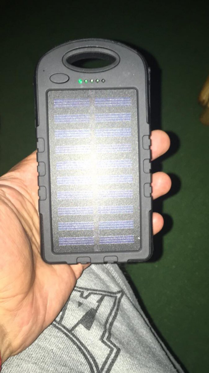

    Юзаю павербанк такого типа:
    С одной стороны - солнечная панель. Очень слабо заряжает, надеяться на полноценную зарядку от неё не стоит, это - вариант на крайний случай. В октябре стояли лагерем в поле, без электрики, при средней облачности за полдня полностью разряженый ПБ дал заряд на телефон 2% (батарея - 2400мА).
    Другая сторона - мощная "люстра" с тремя режимами работы, выручала не раз.
    Поддерживаю камрадов, которые советуют собрать ПБ самому. В своём менял "банки": было заявлено 15 000 (не верил ни в коем случае), в реале было - 3 000 - 3 300, после замены банок - около 8 000.
    Если на ПБ нет "люстры", можно использовать USB-лампу.
    Преимущество 2 выходов очевидно - одновременная зарядка 2 гаджетов.

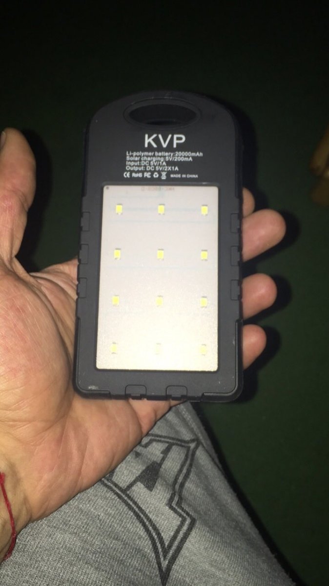

    Купил примерно такой же по форме, как в первом посте, летом где-то в районе 160 грн. + доставка. Емкость заявлена 20000, андроид xiaomi redmi 4 не могу и раза зарядить полностью, два раза не мог зарядить до 50%, были на море с палаткой, солнечная батарея не заряжает!!!индикатор мигает, типа идет зарядка, но по факту ноль. У меня еще с другой стороны фонарь, на счет этого там супер.
    Тоже был бы интересен совет по банку, который держит заявленный производителем заряд, за адекватную цену.

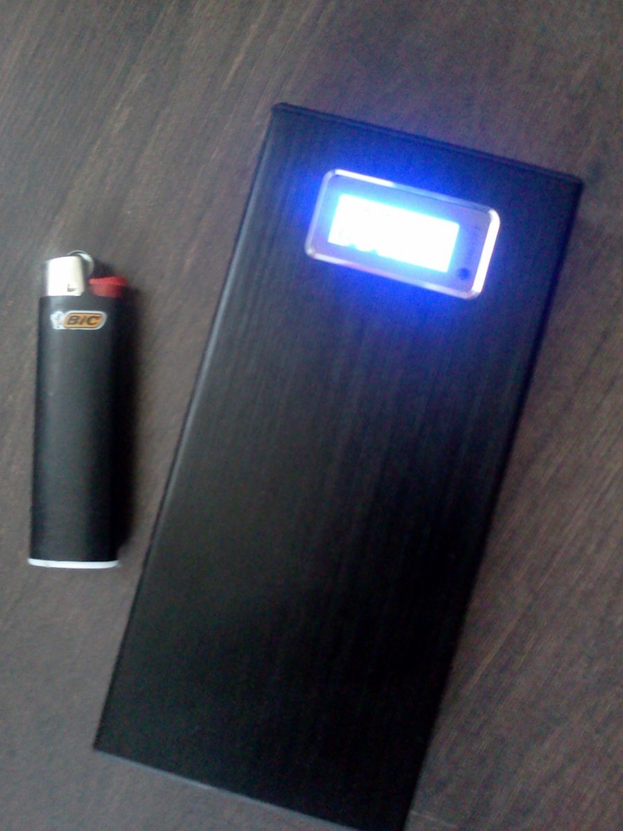

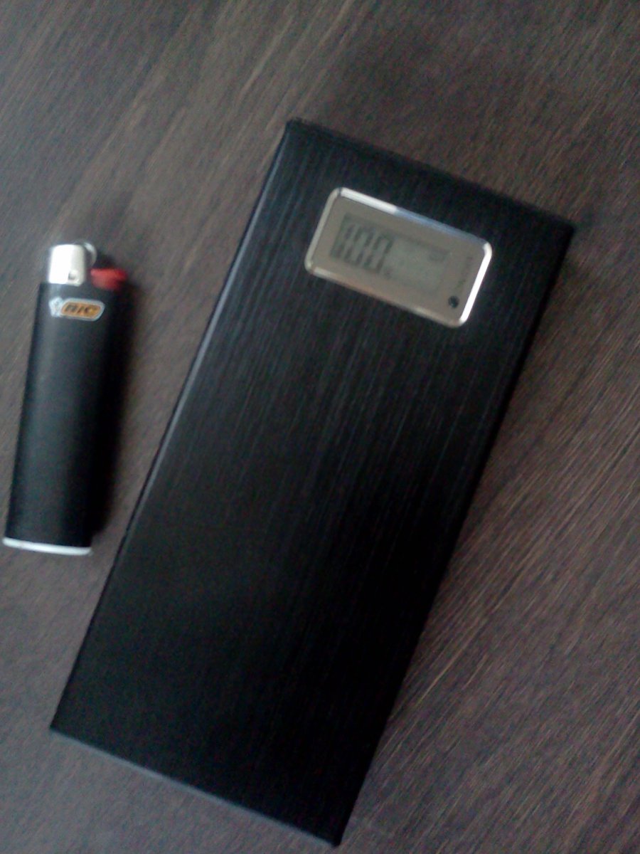

    Пане Бек. Вот купил на сайте тут пустой корпус, всунул туда 6 шт по 2500 и получил 15000.
    честных. 2 Выхода 1 и 2 А, подсветка, фонарик, ЦИФРА! Заряд и разряд в цифрах!
    Проверял - реально выдает 1А и 2А.
    Корпус люминявий, красивый и стильный.
    Бек, SOTNIC та Кроммвель подобається це.
