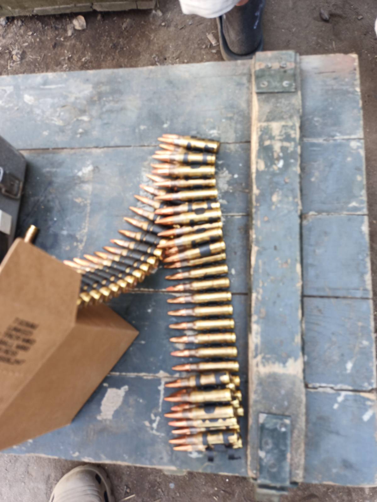

    Нарешті пристріляли гвинтівки! Патрон г...но , будем пробувати брати іншу кулю.
    Нам видають ось такий шлак, летить як хоче. Группа 1,5 - 2 хв.
  9. Romi4762
    Romi4762 Stabsgefreiter
    137
    Набій валовий кулеметний 1.5-2 моа для нього вже досить добре , як відчуття від rugera ?

    кулемет ними стріляє в 2хв , навіть з механіки - може треба щось змінити в консерваторії? Наприклад, для початку, скористатись головою не тільки щоб шолом носити і їсти в неї - можливо тоді знайдеться відповідь... чому набій зі стабільністю швидкості на рівні доброго матчового набою не летить з кочерги, в котрої твіст 10" ?
    коли криві руки і голова дурна - вали все на набої :D:D:D

    Тільки український хомо сапієнс додумується пхати собі в кочергу з 10" твістом набій 147гр з коротким ведучим діаметром і швидкістю 855-870м/с та дивуватись поганій купності. :D Ви ФГС кулі не пробували порахувати, для початку, на 10" твісті - перед тим як казати що "набій лайно"? Наприклад у мене, в таких випадках, один висновок - слони кругом однакові... вони спочатку роблять, а потім читають Настанову - жодного разу, за цю війноньку, ще навпаки жоден не зробив. От така в мене статистика.

    Війнонька триває 10 років, згадувати чому мене вчили я почав в 14му - дуже швидко вийшло + самоосвіта (є такий вид навчання) = нічого складного, головне бажання. у Вас геть усе навпаки чомусь - спочатку "бик на мішень посцяв", і одразу висновок : "гівно набій" - що нормальні люди мають сказати в таких випадках, коли їх бачуть стабільно раз на тиждень-два?
    В 14му один такий равіст іншим "фахівцям" до ПКТ видав 7,62мм набої... не стріляв жоден кулемет, зато набої у стрічку залізли - сонечки попросили на складі "нам 7,62 дай" - їм дали 7,62х39мм і вони їх у всю мехроту зарядили. :D Інші "спіцназьори" вже в 17му просили 7,62мм у танкістів - їм сказали, що за баштою можна взяти ящик... і тут "раптом" виявилось що ті 7,62мм у їх срані калаші не влазять:D:D бо набої гвинтівочно-кулеметні, а не проміжний автоматний, зато теж 7,62мм.
    Ці патрони нормально літають лише з твіста 12-12,5", бо кулемети М240 та МГ-3, до яких вони зроблені, мають стволи з твістами 12" - совпадєніє??? Нє думаю... (с)

    Просто питання "чим стріляти" треба піднімати при купівлі чи отриманні зброї, а не пхати що перше підходить за розміром та на шару дістали - просто би не було таких питань.
    Ви можете перевірити, що я вас обдурив - переберіть набої , наважку зробіть меньшу, і на 10" твісті вони теж полетять, але при меньшій швидкості, ніж мають зараз. ;) Життя бентежне.

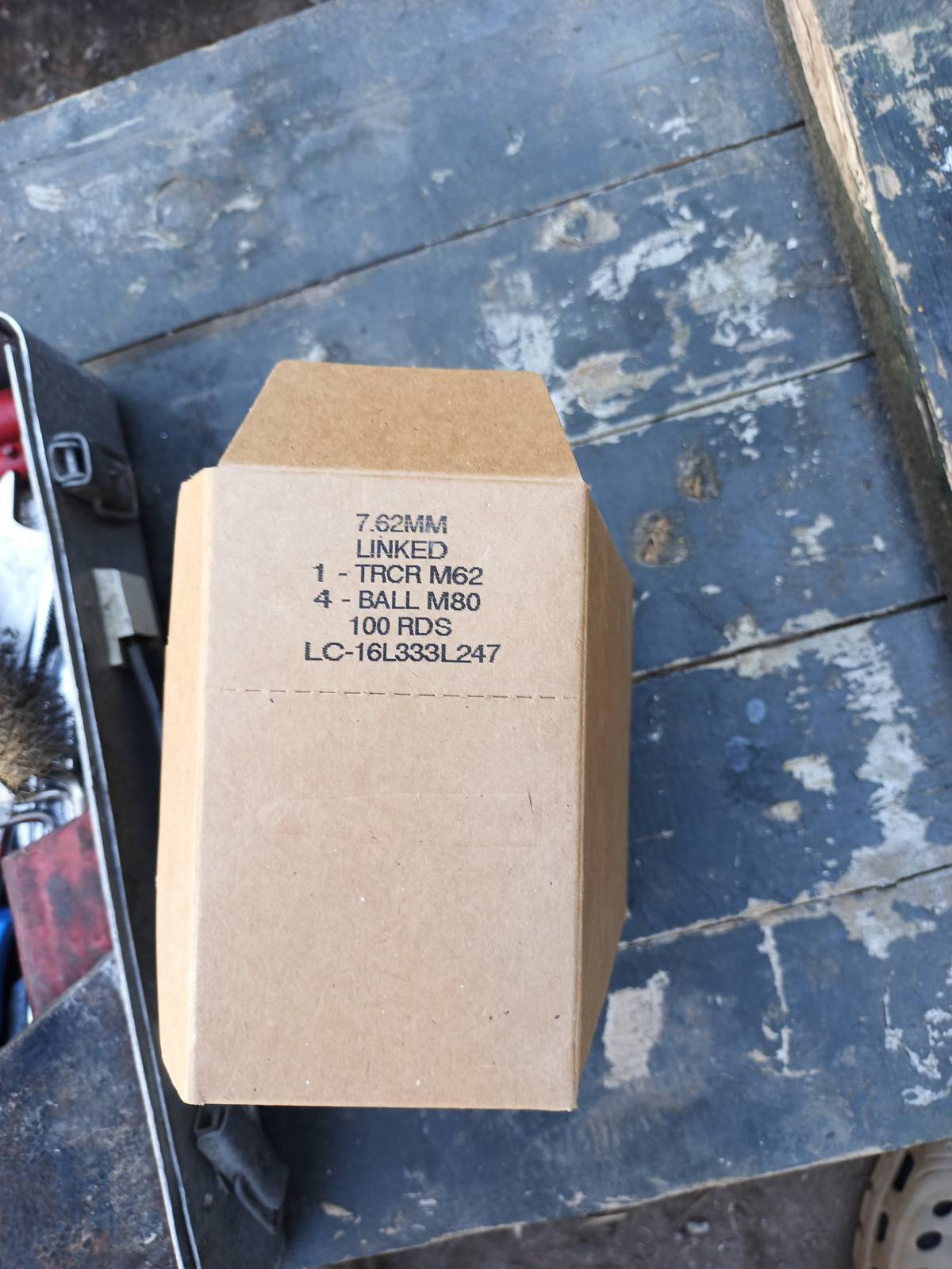

    Кулеметний з кулею М80 нічим не відрізняється від магазинного ГГГ147 (в ньому та сама куля М80), окрім трохи більшої швидкості і герметизацією.
    ПС: гільза в тих набоях, що на фото вище, точнісенько така, як у М118лр і таке саме клеймо має LC.

    Я так розумію, що можу спокійно брати цю гільзу, робити меншу навіску, і знову збирати з цією кулею? Чи бажано купувати 175? Що порекомендуєте?

    На вибір стріляючого. Все залежить від задач - 175 чи 178 кулі дозволять стріляти далі, але для них порошок треба замінить, який тоді сенс? Погратись наважкою і цією кулею 147.
