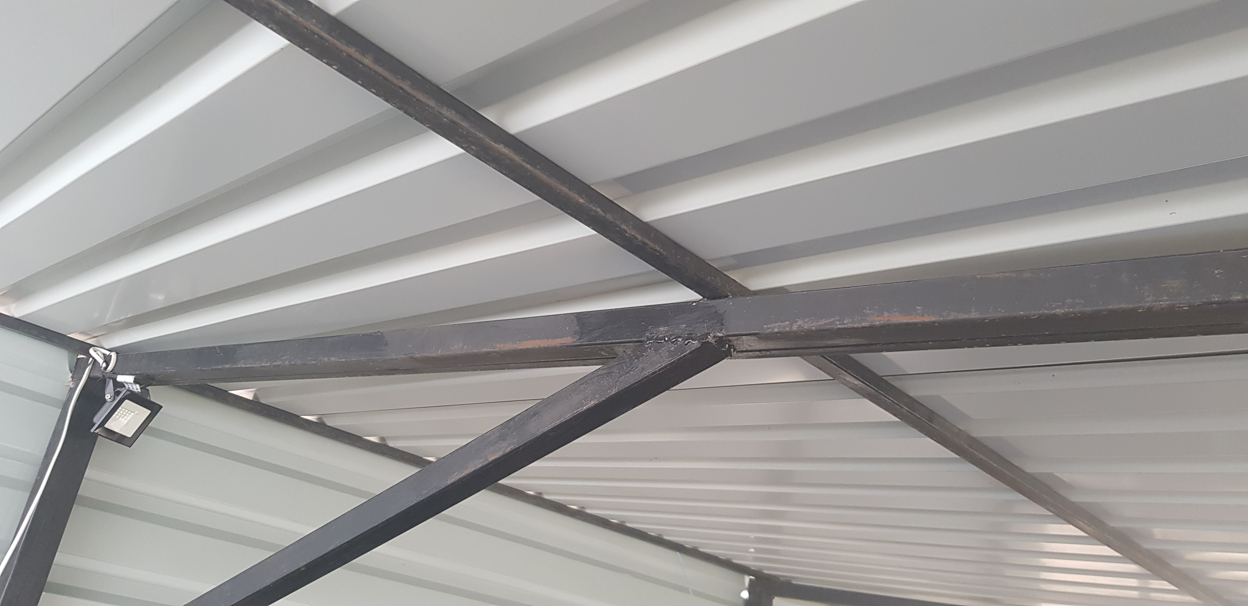

    те що на фото звичайний непрокрас, тобто халтура при виконанні. І ще, коли деталь має заглибини, шви, технологію закатки або скручування, тобто вона не суцільна, добитись довговічного покриття важче. А знаючи "любов" більшості до довгої правильної підготовки, навіть не починайте....Часто фарбують по глині і мухам.

    Ви мабуть там були і бачили, як воно фарбувалось:D

    бачу що на фото.

    На фото якість фарби 3 в 1 в два слої на чисту проф-трубу. Я протираю її ще перед зварюванням бензом.

    Базова пiдготовка пiд покраску не виконана.
    Шви не зачищено
    Окалина не прибрана
    Усi кутовi поверхнi не мають притуплення до радiуса 1,2-1.5 мм. Без притуплення будь яка фарба на кутах триматися довго не буде.
    Як пан Cracker вказав по лiнку Hempel - це гарнi промисловi покриття. Жодного разу в промисловостi не зустрiчав Хамеррайт. За останнi 15 рокiв користуемо Hempel або Cortec.

    Ржавіє, то не там, де " не виконано"...:rolleyes:

    Ржавіє, там, де не виконано. Знежирення не робили, фарбу погано розвели, або розчинник не пiдшiшов або багато iнших факторiв.
