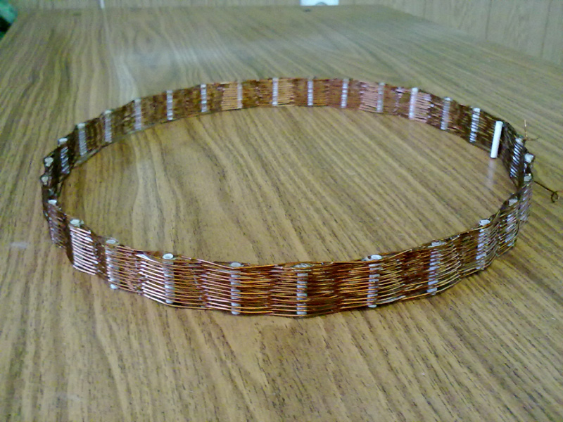

    на md4u в темі клон-в стр 55 .56 описана катушка плетень автор Dmitri .Колись робив як експеремент тільки провід брав 0.4 іскладав в двоє результа дуже добрий upload_2022-8-16_18-21-59.jpeg

    на md4u в темі клон-в стр 55 .56 описана катушка плетень автор Dmitri .Колись робив як експеремент тільки провід брав 0.4 іскладав в двоє результа дуже добрий Переглянути вкладення 21362436

    Дуже спрощений варіант корзиночної котушки. Краще робити повноцінну "корзинку" і задувати піною. Виходить легко і надійно.

    Професійний саперний металошукач Мinelab F3, імпульсний з катушкою 20 см простою. Недавно разбирал такую. Навивка виток к витку в плоскости с экранированием графитной бумагой. Мало в этом понимаю, но никаких корзинок и витых пар. Могу на днях фото сделать.

    То фахiвцi з MINELAB ще не знали про наявнiсть кошиковоi котушки:D, яка мае беззаперечнi переваги перед звичайною
