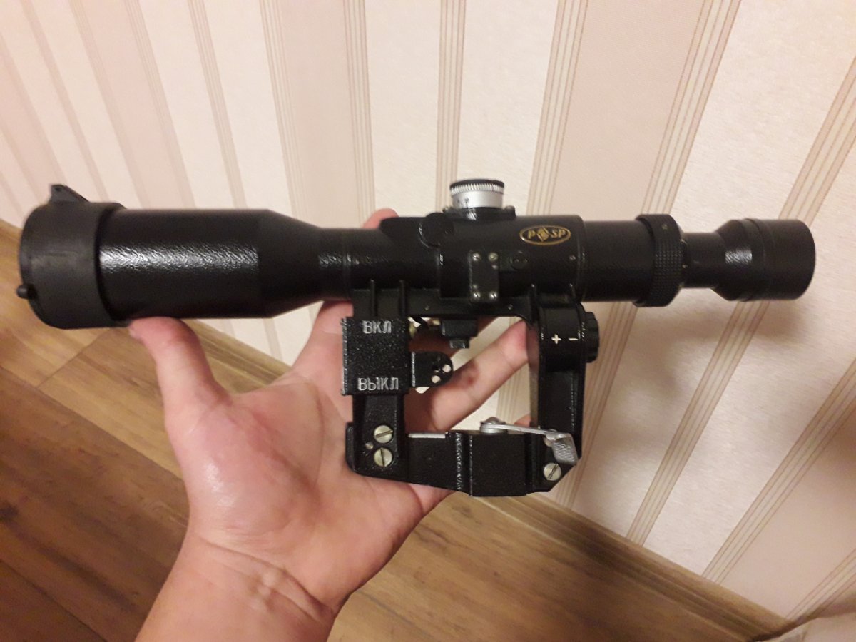

  1. Frenk25
    Frenk25 Schütze
    16
    38
    Як поставити ПОСП на гвинтівку мосіна

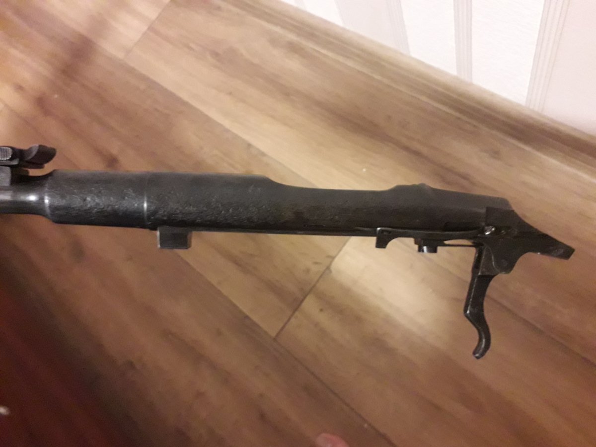

    Бокову планку варити ? Є якісь кресленя схеми можливо фото ,з повагою

    ДОБРОГО ВРЕМЕНИ
    ПОСП С КРОНШТЕЙНОМ НЕ ПОДОЙДЁТ НАДО МЕНЯТЬ КРОНШТЕЙН

    ОТ ФРЕЗЕРУЙТЕ
    Г ОБРАЗНЫЙ
    КРОНШТЕЙН ПОД ЛАСТОЧКИН ХВОСТ ПРИКРУТИТЕ
    С БОКУ ПРИЦЕЛ
    ОСВОБОДИТЕ
    ТОКАРЬ СДЕЛАЕТ КОЛЬЦО НА 30 мм С ЗАДИ ВНУТРИ 2 2 мм

    Чи буде приціл рівно зі стволом ,я находив деякі варіанти з псо на мосіна там приціл був лівіше ствола

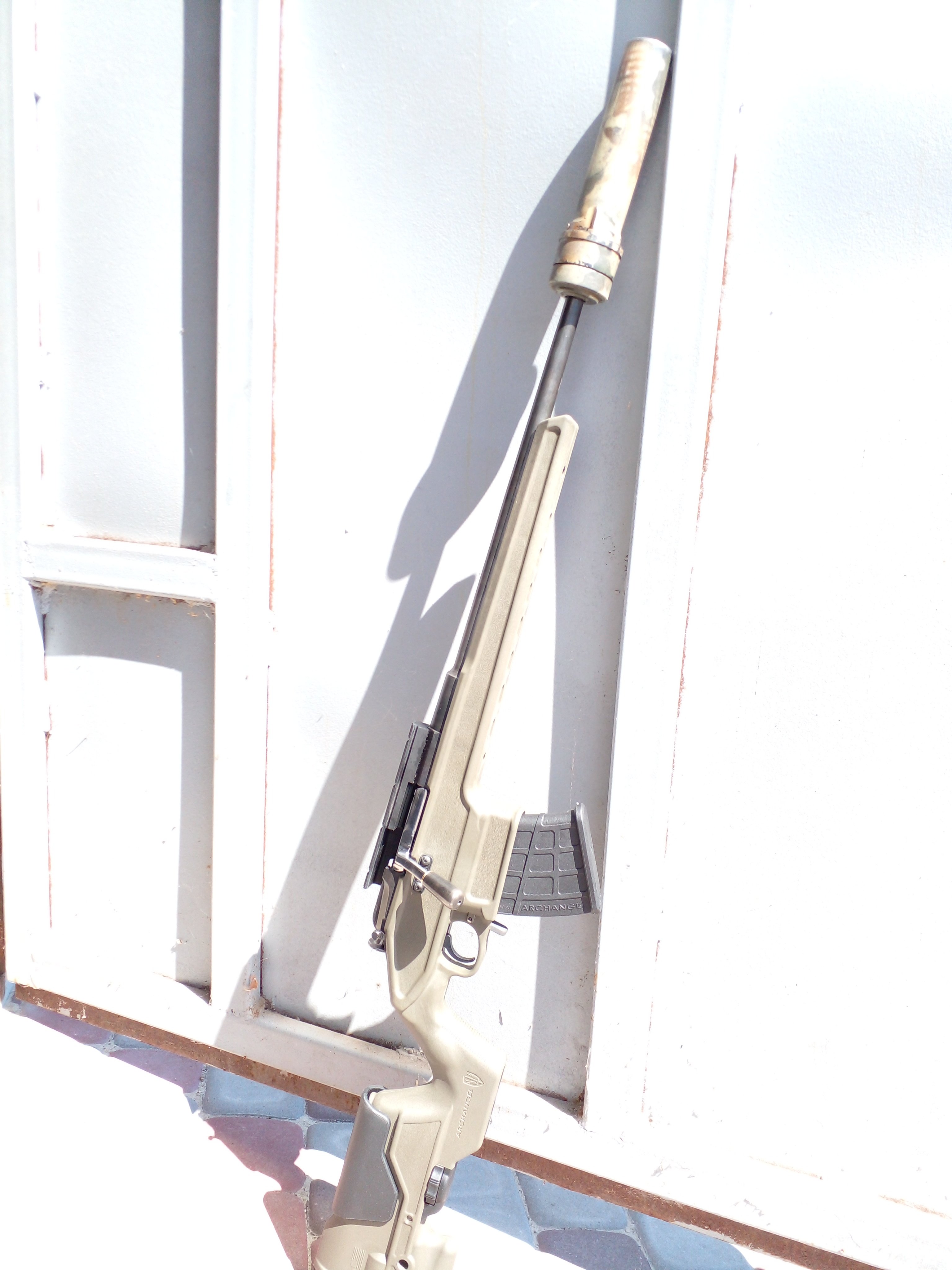

    Колеги я купив собі мосінку з таким боковим кріпленням як на фото вище. Думав норм, поставив посп а він за високий, дуже. Купував перехідник нижчій нічого не дало. Зняв планку і поставив алюмінь айті. Треба свердлити два гвинти зверху над патронником. Така планка не дозволяє ставити тяжкі тепловізори типу арчер. Але для денної оптики або легких тепловізорів аж бігом. На цьому варіанті і зупинився і на ложі архангел, був і крук і монтекарло. Також регульований спуск тіммі трігер пораджу.
