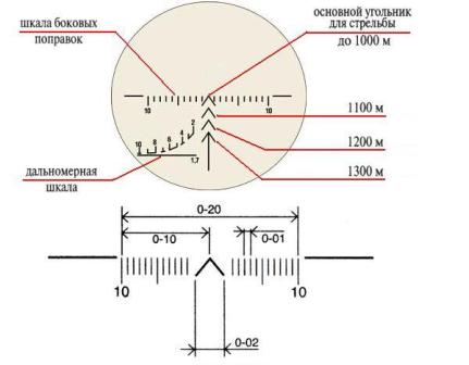

    Доброго дня підкажіть по даному прицілу а саме цікавить прицільна сітка та верхній маховичок, на псо-1 є інформація а на посп 6х42 не знайшов .

    Сітка псо-1

    За що відповідають галочки на посп

    І по верхньому маховичок на псо 10 позначок, на посп 20 я так розумію що маховичок псо розчитаний на 1000 м. А посп на 2000 м. З пов.

    В гуглі є мануал на посп, пошукайте там все розписано. А в цілому це цивільна копія військового псо

    Оптический прицел ПОСП 6х42 с удалённым выходным зрачком обеспечивает эффективную стрельбу из охотничьего и спортивного оружия в различных условиях благодаря конструктивно-технологическим особенностям сборки и испытаний.
    Конструкция прицела ПОСП 6х42 позволяет вести прицельную стрельбу в условиях недостаточной освещённости. Для этого необходимо включить подсветку сетки ручкой (тумблером).
    При испытаниях на устойчивость к механическим ударам прицелы подвергаются нагрузкам в 455g.
    Проверка герметичности прицела проводится путём создания внутри прицела избыточного давления, а также дождеванием прицела.
    Дальномерная сетка прицела позволяет ориентировочно оценивать расстояние до цели.
    Прицел устойчив к воздействию повышенных (до +50С°) и пониженных (до -50С°) температур.
    В целях предотвращения запотевания внутренние полости прицела заполнены азотом.
    Устойчив к воздействию песка и пыли.
    Конструкция крепежного кронштейна позволяет производить установку оптического прицела ПОСП 6х42 на карабины “Тигр” и “СКС”, имеющие боковую планку “ласточкин хвост”.
    Технические характеристики прицела ПОСП 6х42:
    Видимое увеличение — 6.
    Световой диаметр объектива — 42 мм.
    Удаление выходного зрачка — 75 мм.
    Диаметр выходного зрачка — 6,7 мм.
    Предел разрешения — 8 угл./сек.
    Угловое поле зрения — 4 °
    Линейная величина поля зрения при расстоянии 100м. — 7 м.
    Цена деления шкалы маховичков боковых
    поправок на расстоянии 100 метров — 50 мм.
    Цена деления шкалы маховичков углов
    прицеливания на расстоянии 100 метров — 30 мм.
    Диапазон рабочих температур — ±50 С°
    Напряжение питания — 3 вольта.
    Источник питания — AG-13 (LR44, 357A), 2 шт.
    Габаритные размеры — 408x154x78 мм.
    Масса — 900 грамм.
    Комплектация: прицел оптический ПОСП 6х42 — 1 шт., наглазник — 1 шт., чехол — 1 шт., руководство по эксплуатации — 1 экз.

    Ось знайшов в мережі
