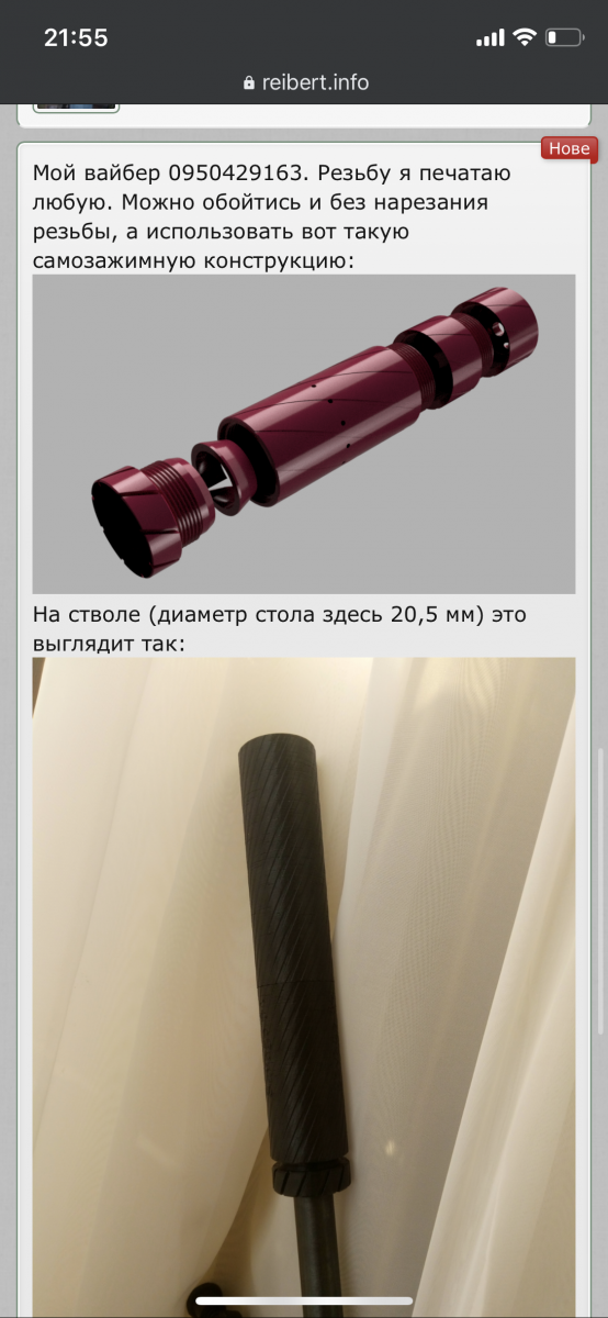

    Что скажете за такой тип крепления к стволу? Мне кажется соосности можно не ожидать
  8. Hubchmann
    Hubchmann Oberst
    3.980
    Одеса
    а по вашему резьба или цанга 100% дает соосность?
  9. Nikolay3
    Nikolay3 Obergefreiter
    189
    Львов
    Мне просто кажется что резьба более надежно и если нарезана хорошо ту думаю лучше этих насадок без резьбовых

    У вас точно есть где хорошо нарезать? Если да - конечно режте резьбу. И на нее уже в зависимости от желания или легкий пластиковый или более тяжелый титан ставьте.

    Ok, а если самозажимка как на варианте выше, ваше мнения вариант хороший?
  12. Hubchmann
    Hubchmann Oberst
    3.980
    Одеса
    у меня глушак на более примитивной конструкции живет. и я более чем доволен.
