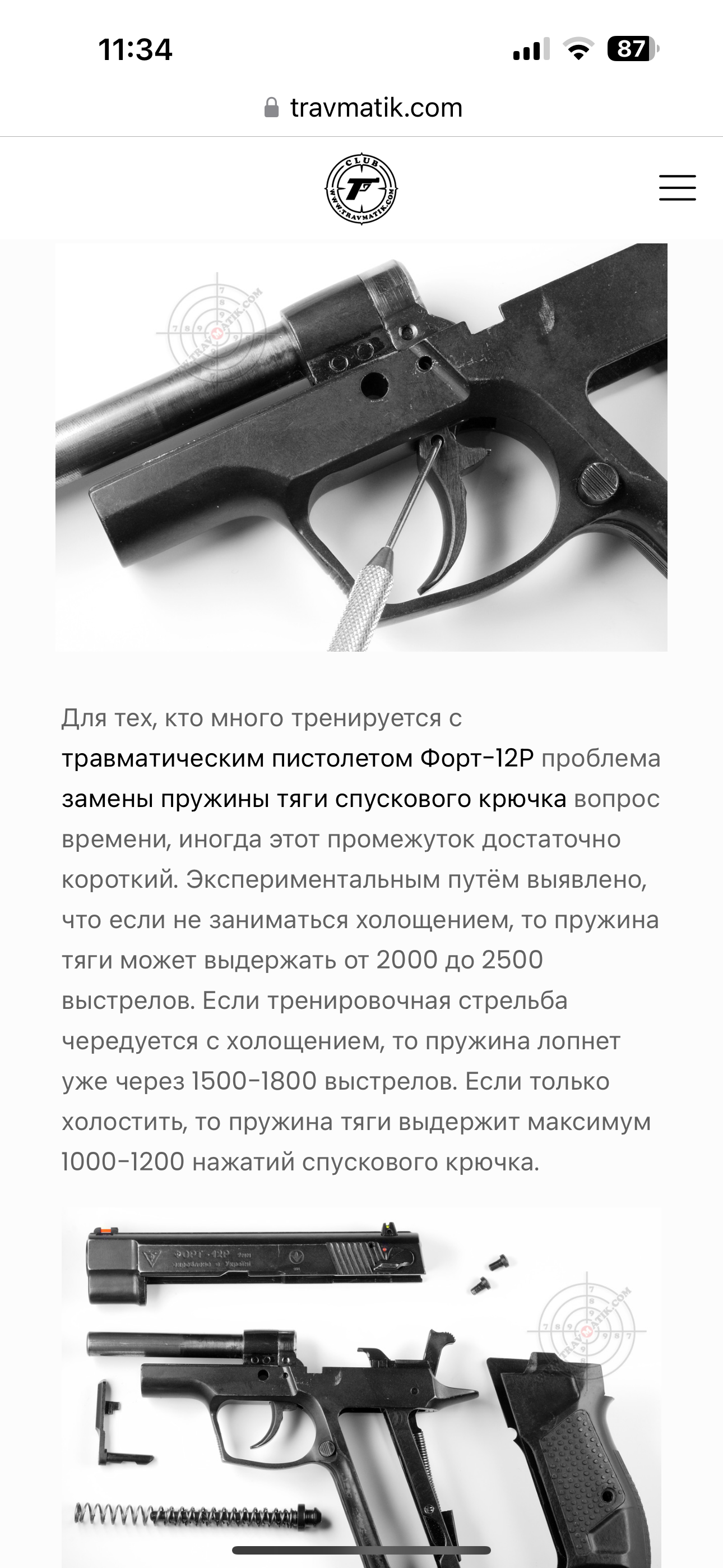

    Да при чем тут ненависть, мне на них глубоко похуй) Если уже начнем говорить про их косяки то так, накидаю по быстрому. Из первых (как утверждают некоторые «из боевого») узел спускового крючка выполнен таким образом что пружинка там живет ой как не долго, и когда она лопнет в самый ненужный момент, то на таком форте лучше сразу мушку спилить… дальше по памяти, ствол с проточкой который при настреле (без развертки) даже на сертификате поддергивает вверх, качество сверловки канала оставляет желать лучшего, я ни раз сталкивался с тупо криво просверленным стволом. Качество стали затвора и рамки просто гавно, на котором остаются наклепы после стрельбы мощными патронами. Дальше… по вашим же словам с 14 по 21год форт выпускал проблемные форты. Этого мало??? Так за что его любить?) И если сравнивать цену нового форта и цену нового 910го , то не такая уж и большая разница, особенно если учитывать комплектацию 910го + бесплатное сервисное обслуживание. Про габариты 12го и 910го, да 910больше, но совсем немного. У меня при ежедневном ношении проблем с ним не возникает, сначала было не привычно после ПМ, сейчас привык.

    Было бы похуй, вы бы не строчили простыни. Пружинка СК живёт 5-6 тыс, этот узел пришёл от прародителя ЧЗ, где это расходник. Форт 12 с правильным затвором живёт долго и счастливо на 150 Дж на стоковом стволе и усиленной пружине, в чем я лично убедился и что многократно доказано на форуме травматик ком. Наклеп бывает даже на ПМ из богоподобной советской стали. Покажите хоть одно фото Форта со страшным наклепом. Вы когда что-то пишете, подкрепляйте пожалуйста свои слова фактами, это же не форум детских рисунков. А суждения, типа, "даже говорить не хочется", "недопристрий", это, извините, не аргумент.

    Какие 5-6 тысяч??? Вы походу владеете фортом в какой то альтернативной реальности… вот вам ваш травматик ком пишет совсем другие цифры (и те завышены) Все что я говорю, я говорю основываясь на личном опыте, а не так посидеть на форумах или то что вам приснилось… (травматиком владею более 15лет и выстрелял из них не одну и даже не 10 тысяч. Фото лопнувших затворов и других косяков форта полный интернет. Не может быть что бы вас в Гугле забанили?

    У меня пружинка СК жива, настрел тысячи 3-3.5. Стоковый форт работает на 150 Дж с усиленной пружиной. И работает на лютом несертификате с заменой дудки. Я ещё раз повторяю, покажите мне лопнувший не литой затвор форта, или затвор с большим наклепом. Ваши же слова повторяю. Гейпауэр 5.8 не работает на лютом несертификате (рвёт шар), а 6.2 не работает на сертификате. Многократно обсосано на форумах. Не надо врать.
