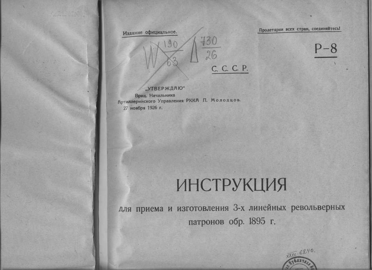

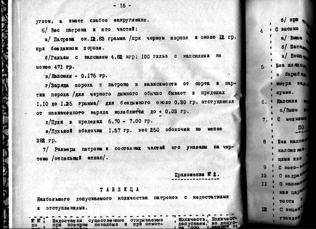

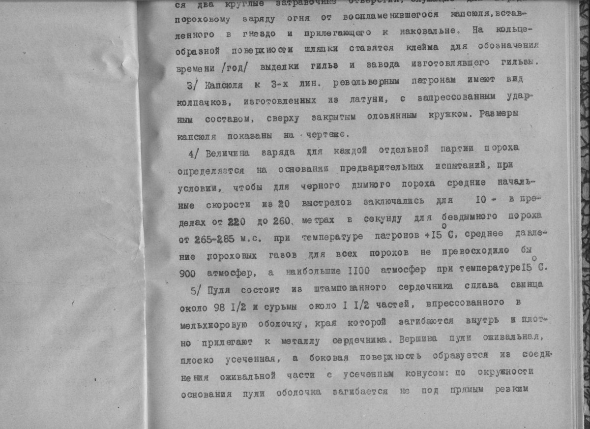

  10. Кайзеровский офицер
    Кайзеровский офицер General-major
    4.961
    Metropolis ☢
    Вот документация с тех времен

  11. Klimok
    Klimok Stabsgefreiter
    28
    164
    Мариуполь
    Из чего следует если возьмем максимальное значение то получим 7.0г*285*285/2=284дж.
    284дж максимально допустимое значение в мануале!
    А тут люди собрались 300дж на резинке лупить,вы хоть понимаете сколько нужно пороха и какое давление будет внутри ствола? Далеко не 1100 атмосфер,а потом ходят ищут стволы и рамки по полям,бо наслушаються всяких экспертов с форума которое дж по звуку и отдаче определяют или меряют их пробитием сосновых досок.....
    Кайзеровский офицер подобається це.
