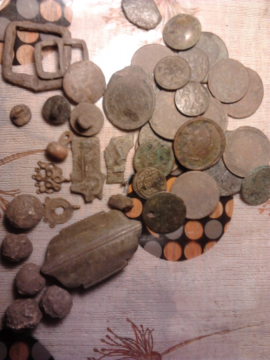

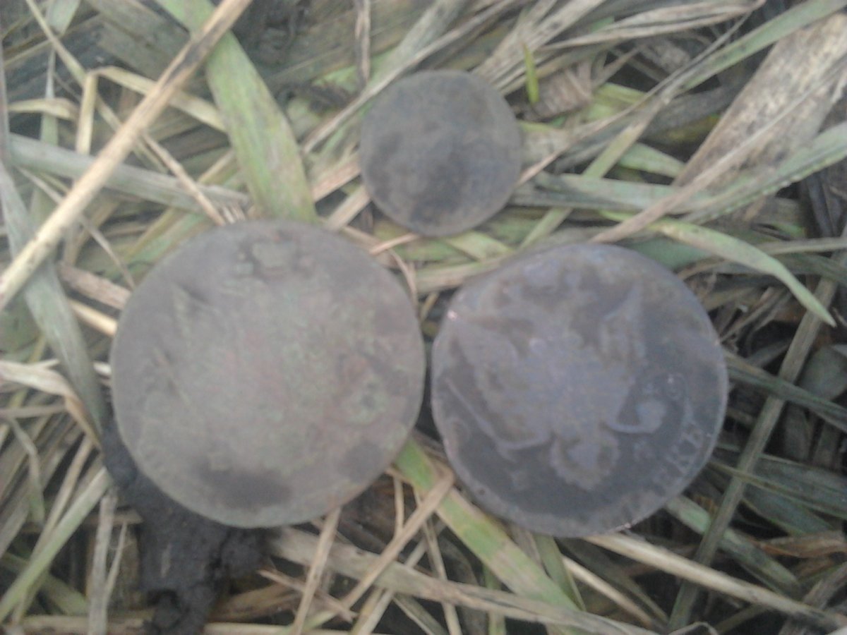

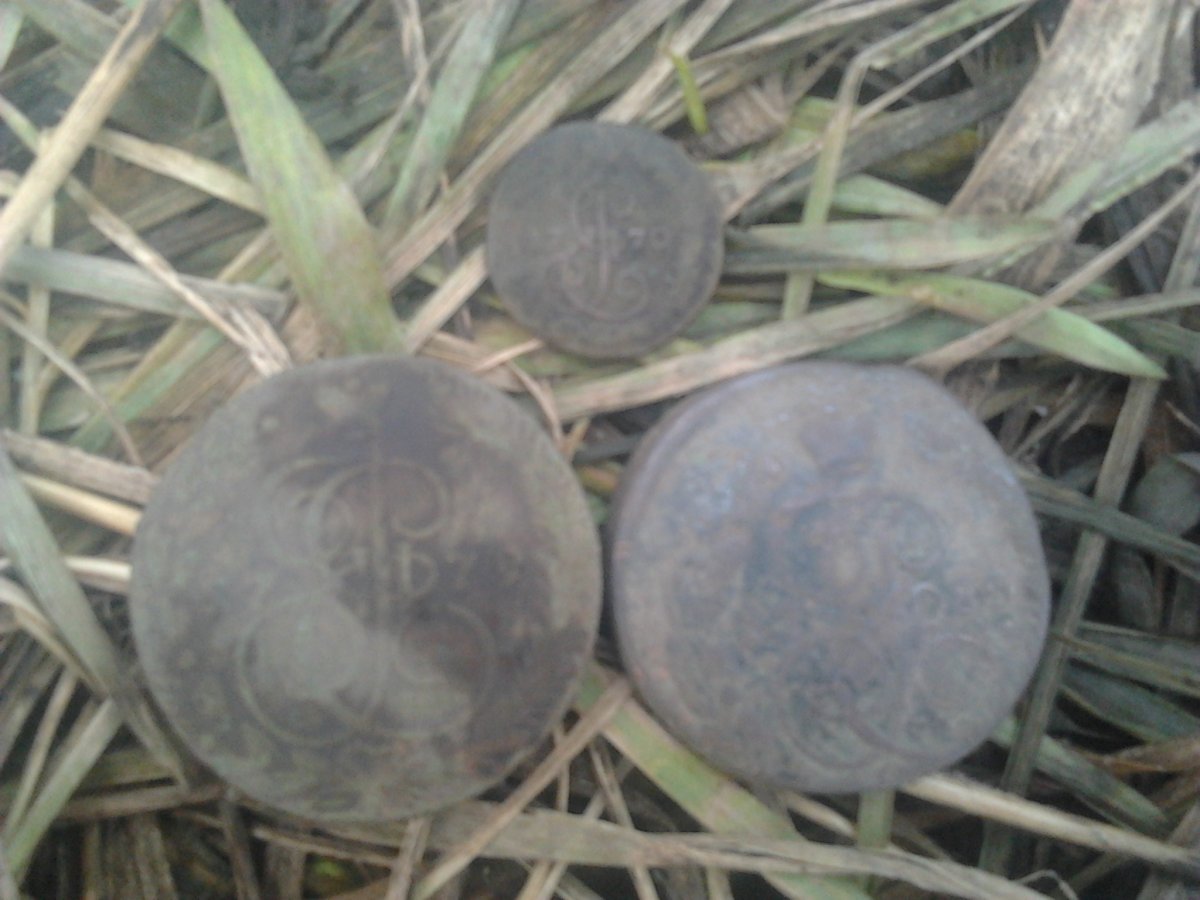

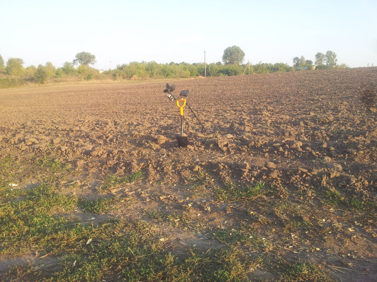

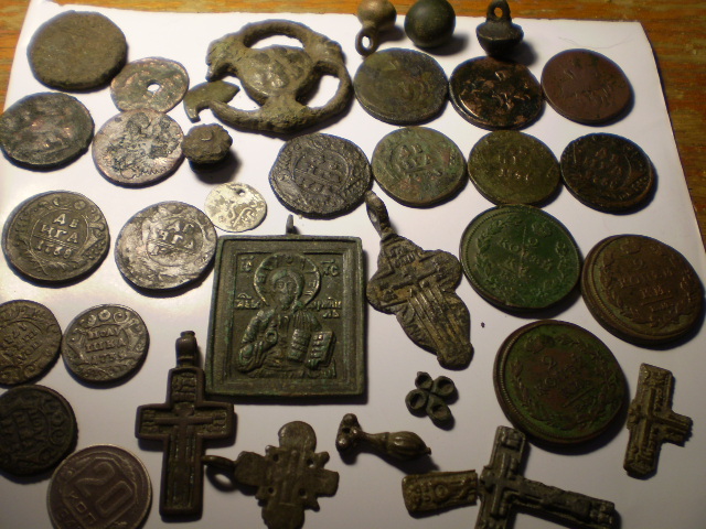

    А вот мои 2 выезда с Кощеем 2016-11-16 10-27-25.JPG 2016-09-30 06-23-16.JPG это первый.
    Вот второй и повторюсь,что большинство приборов на этом месте не справляется,в частности АСЯ с разными катухами, Терминатор Трио практически о , Фортуна ищет но сигналы плохо копаемые, Тера 705 пробовали и 7,5 и 18 находит но не очень, Минелаб СЕ причем участвовали 2 шт., самые результативные. Причем был на том месте с Вайтсом находки были,сигналы понятные, но копал очень много, даже нашелся динарий,причем обломки крестиков оловянистых, разную мелочевку, на ура с частотой 6,6 Кгц, датчик моно.,монетосы выхватывал, если бы только железо не так перло - то царь. По монетам нужен дискрим по жестче.
    Вайтс продал, хотел брать СЕ, сорвалось, взял Кощея, пока не жалею,а там посмотрим.

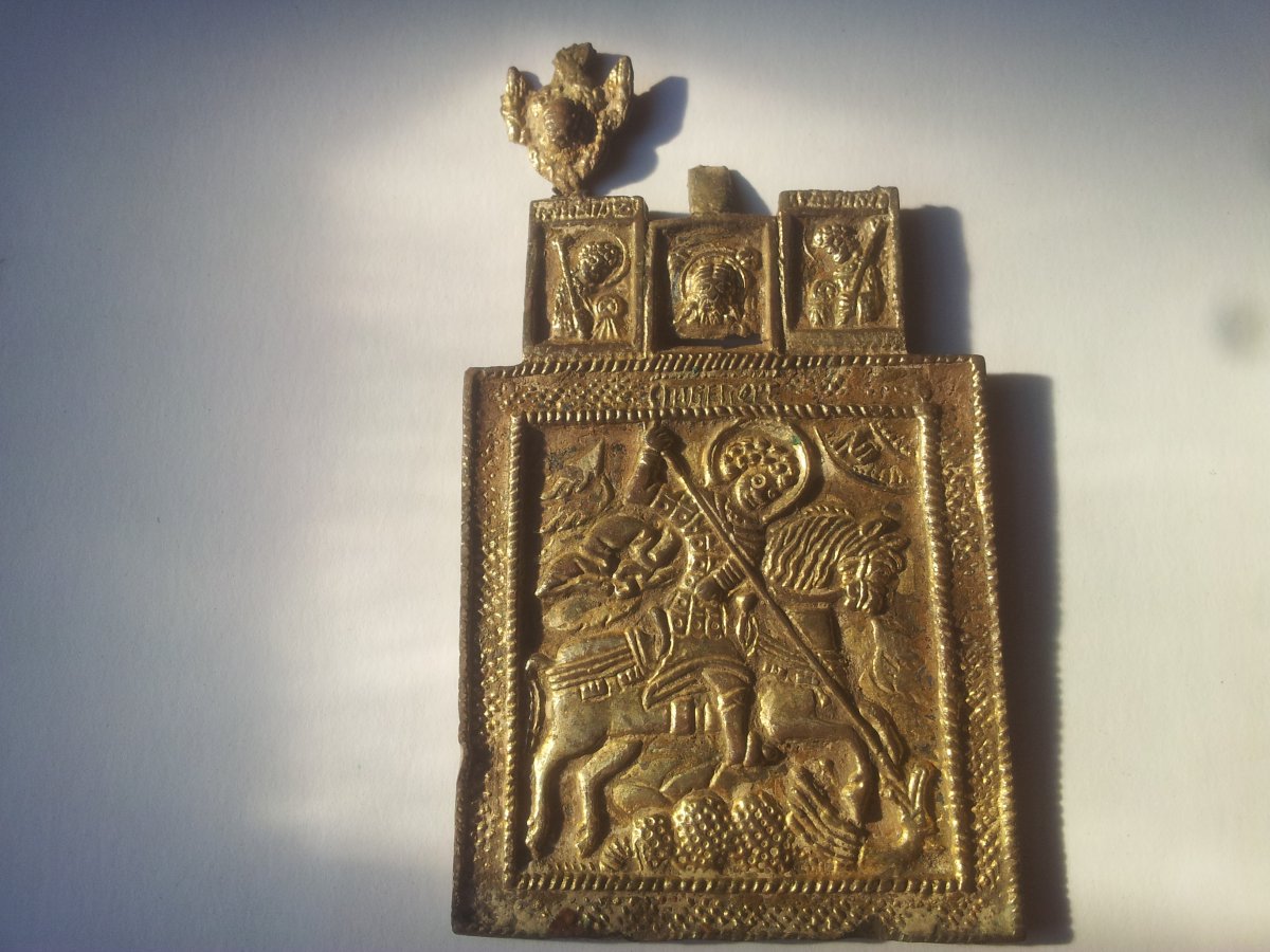

    Иконка прикольная...А я вот такую взял в позолоте...Фото перекидиватся не буду потому что з телефона нет тормознутый а их очень много кину кое что...Дискримом никогда не пользуюсь хожу во всех металлах:beer:

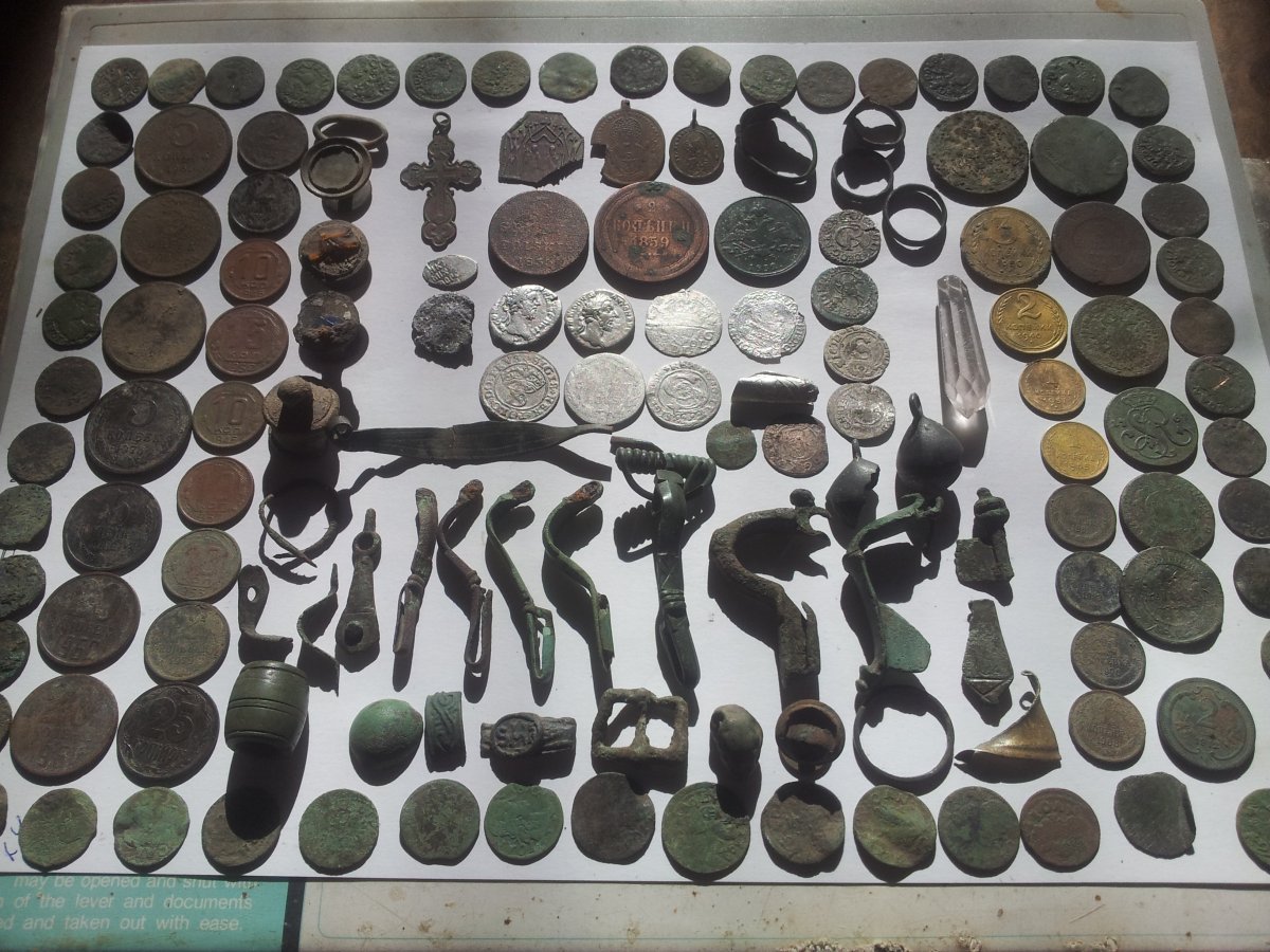

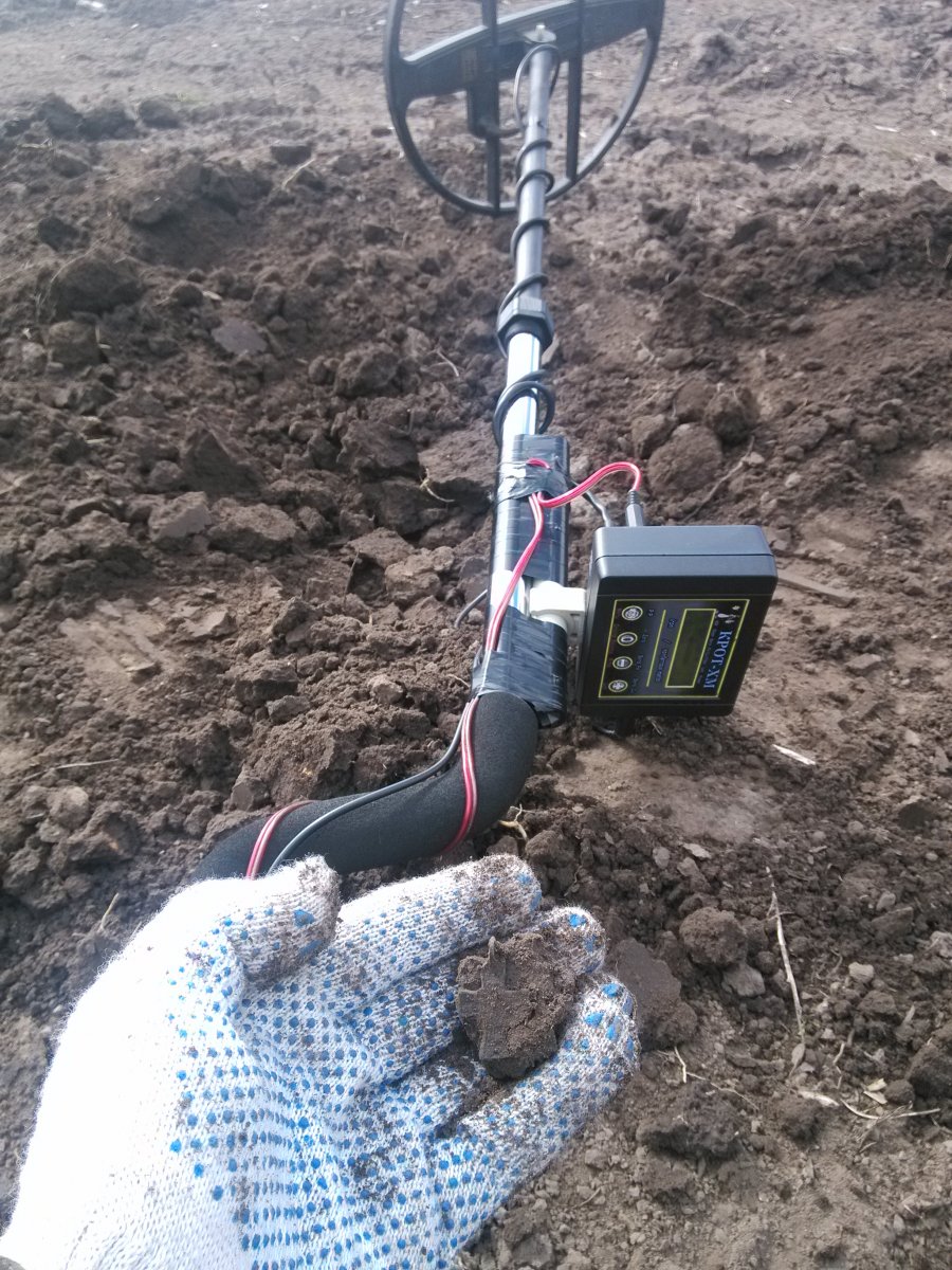

    Вполне норм, я его под ЧК\КР и брал (14 кгц). Есть поднятие ВДИ (фибулы будет в цвет кидать), есть разные настройки звука 2-4-10-полифония. (есть инверсия, но я ставлю все громкие сигналы и 4 тона, уже привык). По серебру и бронзе выступает отлично, чешую\двудинары также отлично берет (что с дд20, что с голиафом...дд38). В компании есть еще куча асек, пару деусов, маска4про, вайтс спектра... По находкам идем на ровне всегда, чуть лучше маска по накам и спектра по металлопластике. Деусы, кстати, на черноземе очень посредственно работают...не глубоко, все на штык.
    Главная проблема Крота - это сведение катушки и термостабильность...на жаре постоянно надо заходить в заводские настройки и выравнивать разбаланс или будут напрягать ложняки. (у многих Деусов тоже проблемы на жаре).
    Голиаф норм...но есть немного ложняки (тут все таки размер больше некуда и частота, и я громкую озвучку всех сигналов ставлю, ну и накручиваю чуйку), но у меня что-то с катушкой, она заместь нужных 13 работает на 14.1, сверхглубины нет...5 коп по воздуху 31-32 см., столько же где-то и в земле...5 коп желтой дореформы как раз где-то 25-30 в черноземе и берет. (высота всего штыка амер. лопаты)
    Центром катушки даже на сильноv мусоре можно выпикивать, но это скорее вынос мозга :) Крот ловит перегрузы от железа на пару сек (слепнет), но быстро отпускает( Викинг у меня вовсе в перезагрузку уходил, так бедняге плохо становилось )
