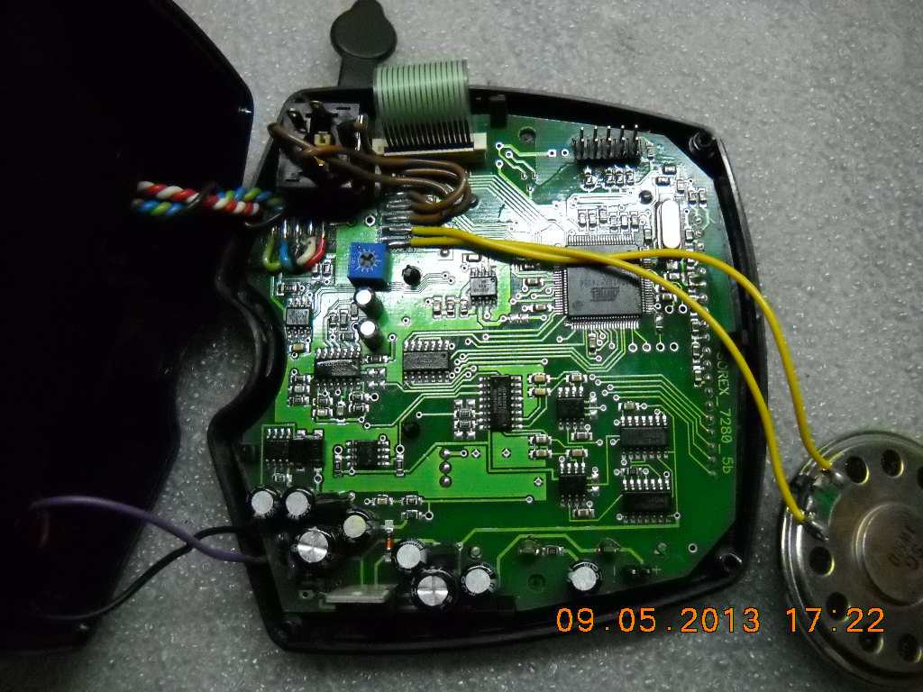

    :rolleyes: так про кварц більш детальніше, походу щоб все гут з балансом розбалансом. потрібний кварц як у Ака сорекс , майнлаба , Фішера Ф70 ?

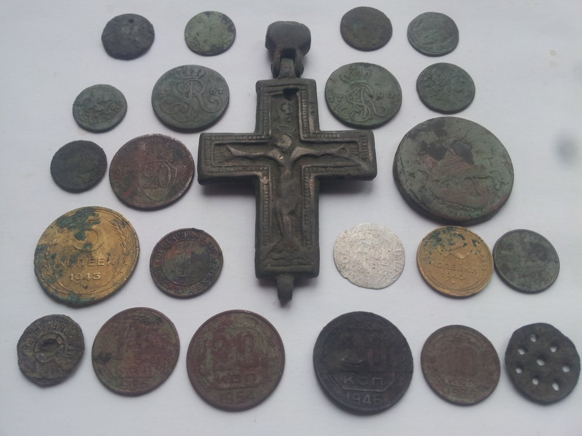

    Вот сегодня прогулялся с Терминатором-про катуха 30ка 12кгц универсальная крест поднял где то полтора штыка фискаря четким цветным сигналом очущение как будьто под самым верхом лежал в земле....
