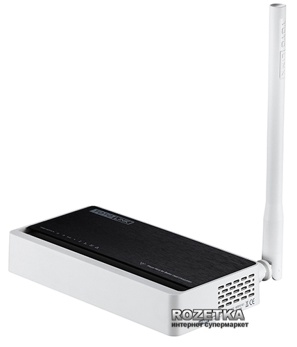

    У меня такой.
    Моя довольна.
    Не стоит практически ничего. Функционала за глаза.
