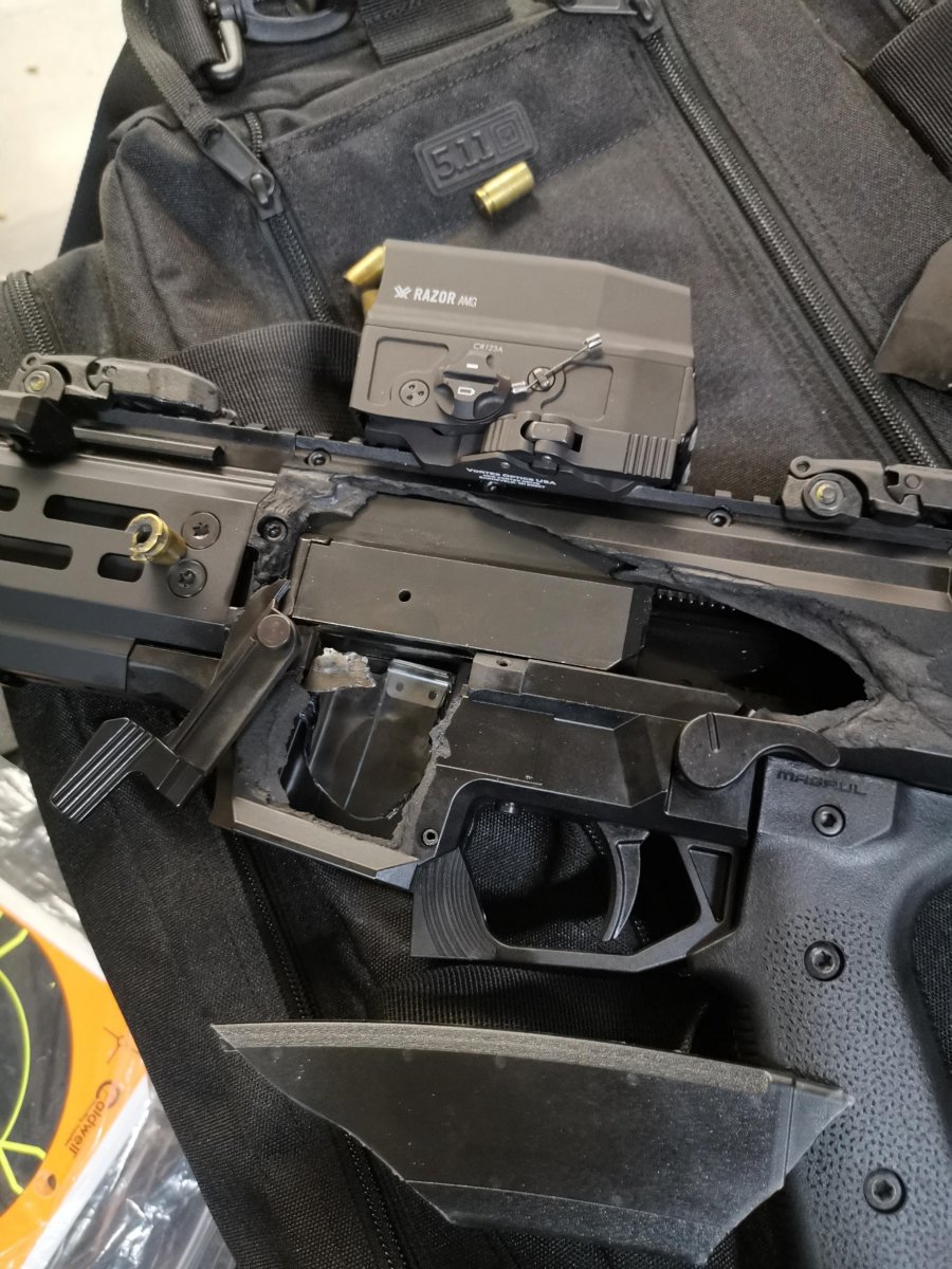

    Их "укрепляют" не по сравнению с полноценным стволом, а по сравнению с тонкостенным. И всегда стальной ствол полноценного контура будет лучше, чем полимерный композитный со стальным лайнером. Потому что коэффициент линейного расширения и теплопроводности у стали и композитов разный. И самая большая проблема композитов - низкая ударная вязкость. Другими словами - можно сделать композитную деталь легче или прочнее на плавно прилагаемые нагрузки аналогичной по весу стальной. Но если добавить ударные нагрузки - магия заканчивается. И случается вот такое

    У пластиков есть сильные и слабые стороны. Они никогда не заменят металлы в тех областях, где ярко проявляются их слабости. И в оружии из пластика тяжело нагруженные детали лучше не делать. Тот же ствол никогда в огнестрельном оружии полностью пластиковым не будет, без стального лайнера никуда. А композитным, со стальным лайнером, он может быть только в оружии, которое не имеет больших и длительных нагрузок. Больше носить и мало стрелять, без значительного нагрева - ок. Например в мелкокалиберном оружии, винтовках для ходовой охоты, которая делает 1-3 выстрела за всю охоту, но носить нужно в горах весь день - сойдет. Но в ствол пулемета или даже ШВ - не выйдет. Даже в аперах уже от пластиков в ШВ хватает проблем, даже при наличии интегрированных стальных направляющих. Вначале поигрались, а потом все же стали делать, как в СКАР - апер алюминиевый, только ловер полимер. Немцы Г36 приняли, пока не воевали - все ок. Начали воевать, даже в тепличных условиях - меняют на винтовки с металлическим апером. Американцам пытались втюхать ХМ8. Пока не начались испытания автоогнем, вроде как было ничего. Как только попробовали подолбить в режимах реального боя - тут же свернули тему, ХК даже с сайта удалил ХМ8, как будто и не было.
    После того, как я видел, как от простой эксплуатации ломаются ресиверы из пластика - иначе, как игрушкам я к такому оружию относиться не могу.
